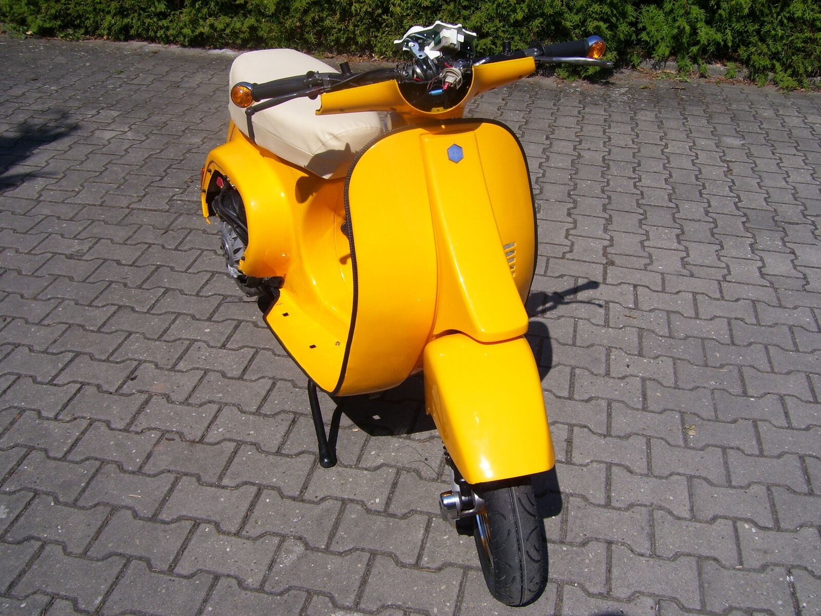

    Hier seht ihr ein Bild meiner kleinen. Sie ist eine PK XL FL und kommt aus Sizilien. Sie hatte vorne genau die bekannten Blinker der Pk xl2, die ich
    allerdings zugeschweißt habe. Abgeschliffen habe ich mit Bohrmaschinenaufsätzen, dann gespachtelt und anschließend hab ich sie in melonengelb lackieren lassen.
    Was sagt ihr dazu?

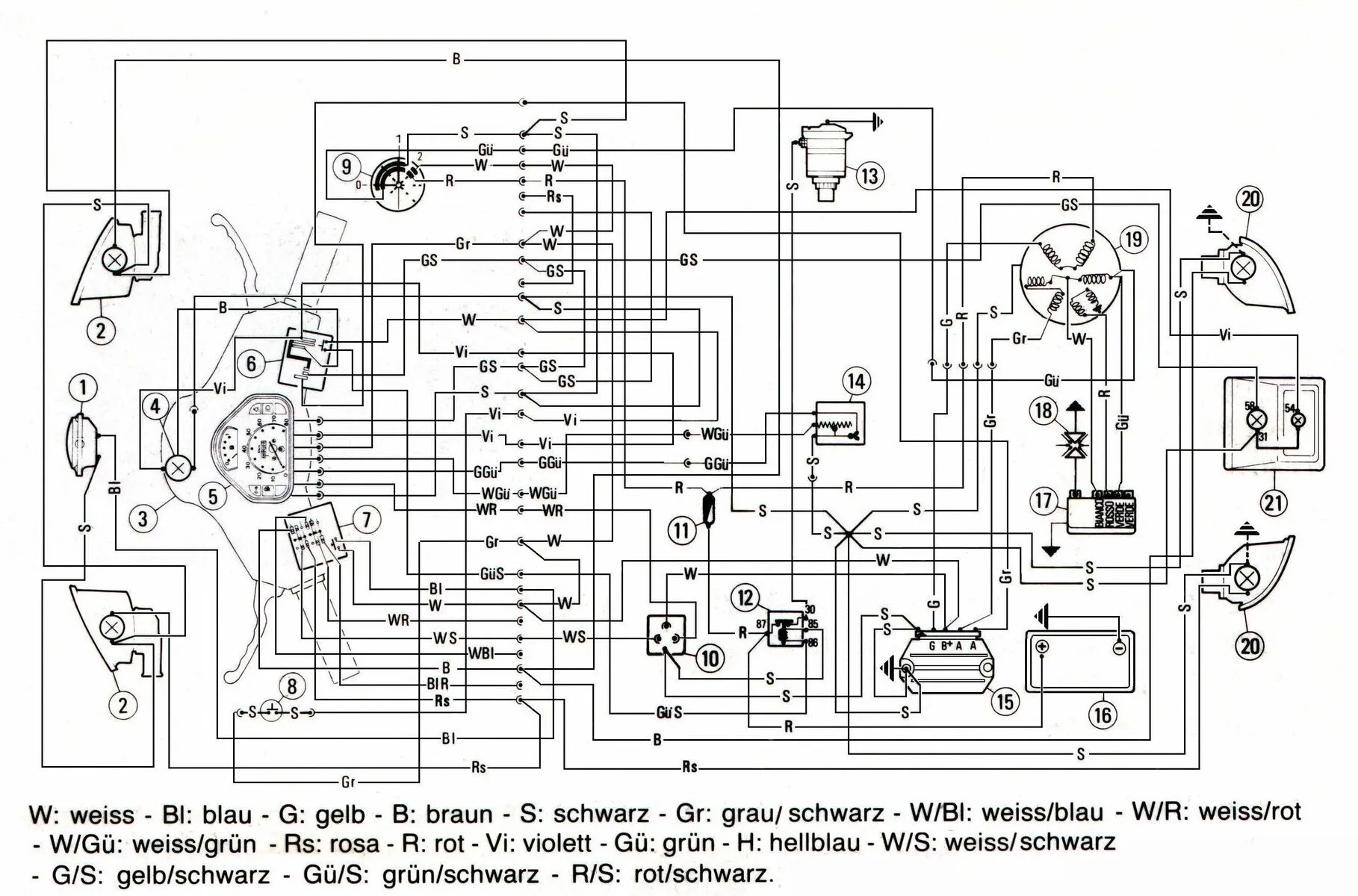

    • April 13, 2009 at 12:48
    Halt ! Massekabel direkt am Anlasser ???? schwarz geht an eine Schraube und wird mit Mutter verschraubt ?? Das ist die Pluszuleitung, die kommt vom Startrelais. Ist auf dem Schaltplan gut zu erkennen. Der Anlasser bekommt Masse durch seine Verschraubung am Motor, KEIN KABEL. Das Kabel, was oberhalb der Batterie gezeichnet ist, was zu dem kleinen dreieckigen Symbol führt, das muss direkte Verbindung zu Motorgehäuse haben. Kannst Du das mal verfolgen / messen?

    • April 13, 2009 at 13:49
    Achso. Das versuch ich jetz gleich sofort mal. Und wo muss das kurze gelbe Kabel von der Zündgrundplatte hin? Ist ja dem Schlatplan zufolge auhc Masse, das heißt ich häng das mit an den Motorblock, oder?
    Lg Simon
    • April 13, 2009 at 14:12
    Hi, neee, nach meinem Schaltplan, der ist aber von einer XL2, gehört das an den Spannungsregeler. Auch die Farbe (gelb) spricht gegen eine Masseleitung.

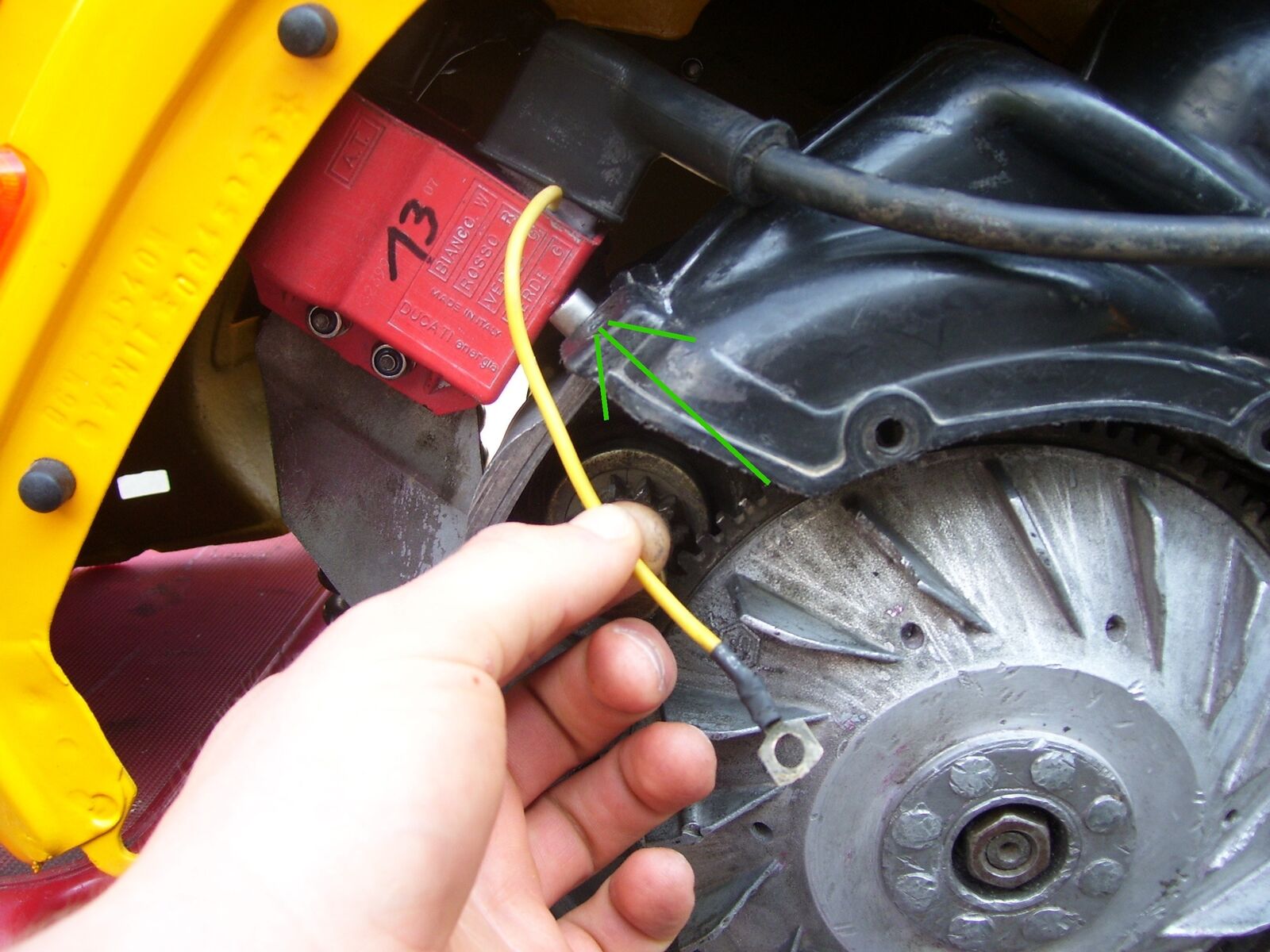

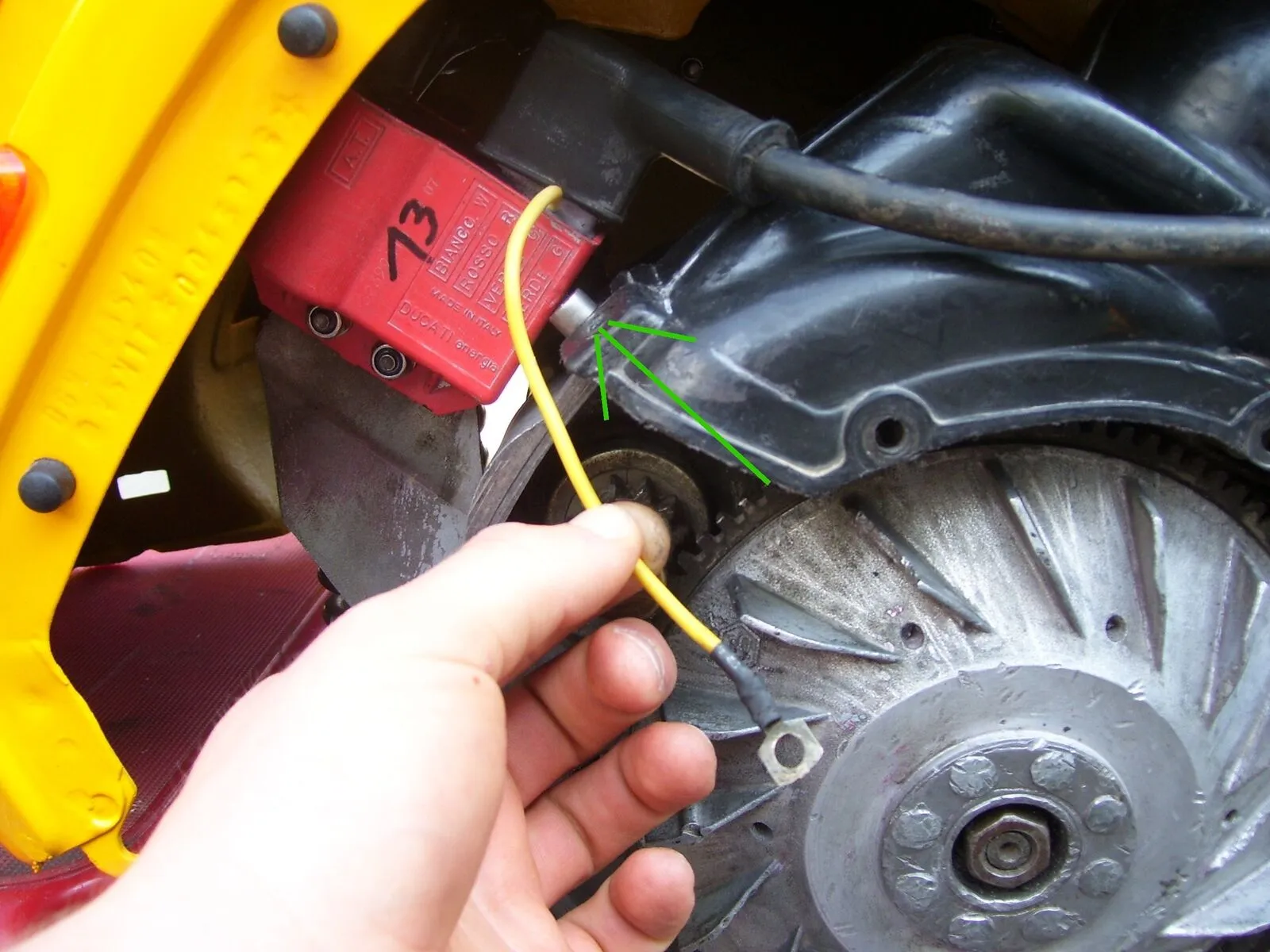

    Nun weiß ich allerdings noch nicht wohin mit dem gelbem Kabel, denn sonst kann die Vespa ja nicht zünden, oder? Ich stell euch mal ein Foto davon rein, die Zahl 13 hab ich mri als Orientierungshilfe draufgeschrieben. Es geht um das gelbe Kabel das ich in der Hand halte und nicht genau weiß, wohin damit:
    Danke, ich seh langsam wieder Licht:)
    Lg SImon

    wenn das von der CDi kommt dann ist es ein Massekabel das am Motorblock befestigt werden will (schön abschleifen+Kontaktspray)

    Hi, noch mal zum Verständnis, die Zündgrundplatte liegt hinter dem Lüfterrad, das Kabel kommst von der Zündbox kurz CDI. Das kannst Du z. B. da (grüner Pfeil) zwischen schieben und mit festschrauben. und wie scho geschrieben für guten Massekontakt sorgen.
    klaus

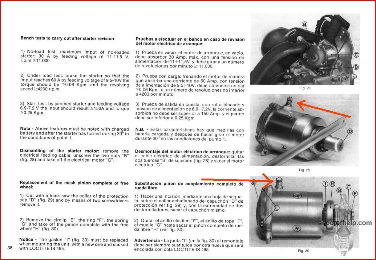

    ich weiß nun, wann der Anlasser dreht. Nämlich dann, wenn ich das dünnere der beiden Schwarzen Kabel (Versorgungskabel) über die vom Anlasser nach oben rausstehende Schraube stecke. Das komische ist nur, dass, sobald ich eine Mutter auf diese Schraube schraube, die Masse weg ist. Gehört denn das Versorgungskabel wirklich über diese Schraube oder doch beim Anlasser unten durch das Loch? Kann es sein, dass die Mutter aus falschem Material ist?! Und wenn ich den E-Starterknopf betätige, wieso springt dann der Motor nicht an?! Ich habe Benzin drin, Benzinhahn ist auf und Zündung an. Wenn ich den ersten Gang drin habe und kurz drücke, dann rollt sie ein Stück vor.

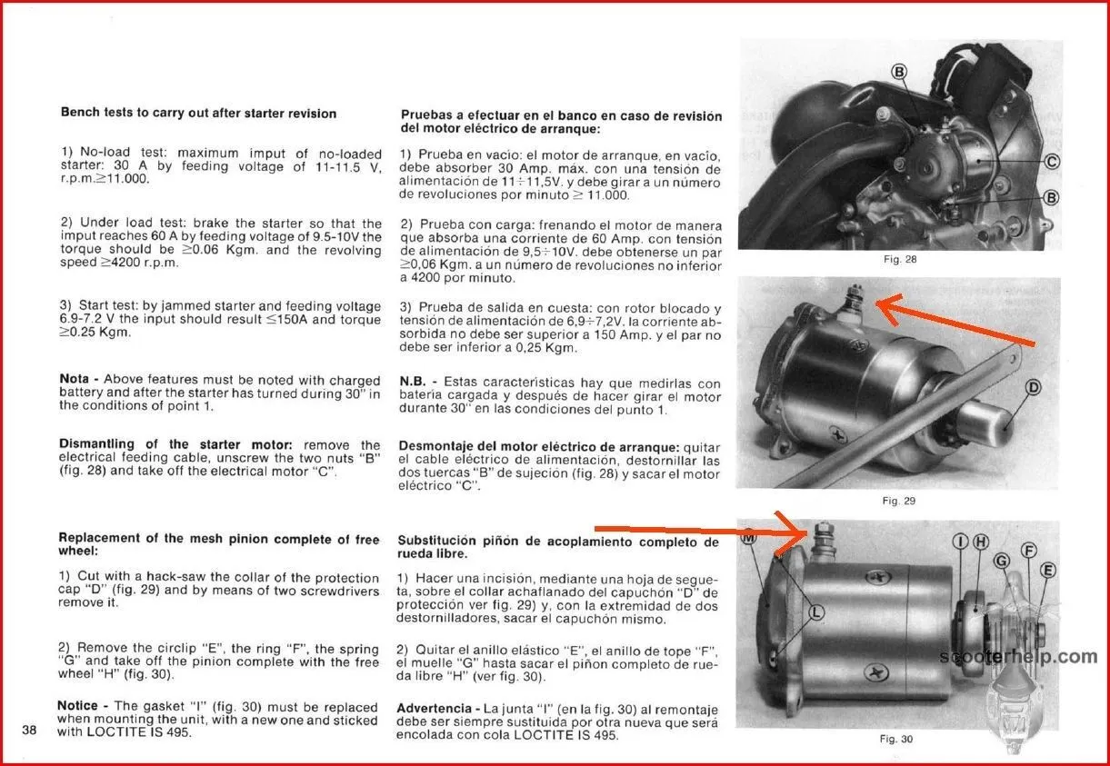

    • April 14, 2009 at 09:18
    zunächst ein mal ein Bild, das Kabel gehört da ran. (Pfeile) Aber wieso schreibst Du von einem "dünneren" Kabel ? das kabel zum Anlasser ist ca 6mm dick. Und esgibt da auch kein Zweites ???
    klaus

    • April 14, 2009 at 09:24
    du weisst nicht, was daran wieder gepfuscht wurde. es gibt nichts, was es nicht gibt. im normalfall ist das anlasserkabel recht dünn. das massekabel wird normalerweise an der obersten schraube an der lüraabdeckung verschraubt.
    • April 14, 2009 at 09:48
    Hi Chup4, Du hast recht, wenn das Kabel gegen ein dünneres ausgetauscht wurde, hast Du da nur eine Elektroheizung. Ich hab mal versucht ein Messgerät vor den Anlasser zu hängen. Die Kabel sind schon recht gut, aber nicht der Anlasser lief, sondern die Kabel wurden warm.
    klaus
