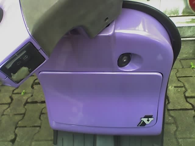

    Also ist es ne XL? ich meine ja nur wegen dem angeblich BJ in der BE

    • September 25, 2006 at 11:23
    Das ist ja gerade der Haken dran, das Handschuhfach geht nicht bis zur Kante und die Armaturen bzw Anzeigen haben keine Dreiecksform, ich stell mal Fotos rein

    • September 25, 2006 at 10:54
    Hi thx für die Antwort, aber ist ein 16.16 Vergaser nicht original bei der PK 50 XL verbaut?!?! das Getriebe oder Ritzel ist wirklich nötig? verringert das Ritzel dann nicht auch den Durchzug?
    hab oft von nem 19.19 Vergaser als Empfehlung gehört? bei den 75 ccm Sätzen gibt es ja auch jeweils 2 Varianten also noch den DR mit 10 Kanaälen und den Polini Race, ist der Aufpreis gerechtfertigt?
    nocheinmal zur sicheren Feststellung meines Roller Typs, in der Betriebserlaubnis steh was von 1992 aber PK50XL würde da XL2 drin stehen wenns eine wäre?
