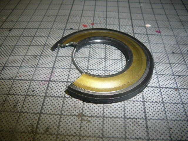

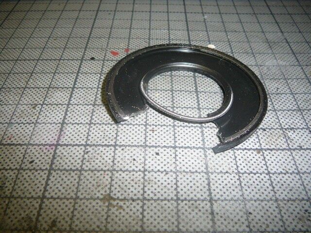

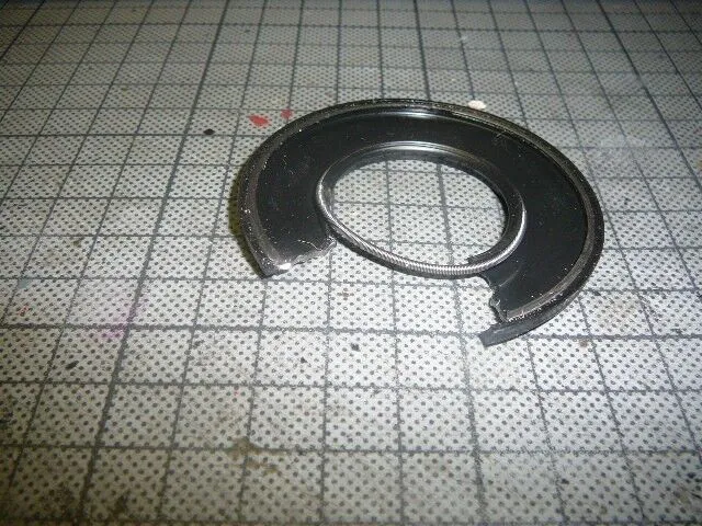

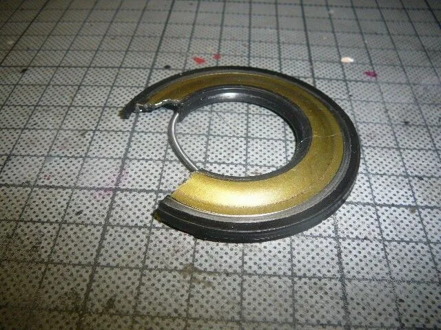

philv50, was verstehst Du unter Montagefehler? Mehr als komplett andrücken, so dass der Ring am Umfang gut anliegt kann ich ja nicht machen. Hast Du noch besondere Tips? klebst Du die WEDIs ein? Wie sieht Dein Einbauwerkzeug aus?
