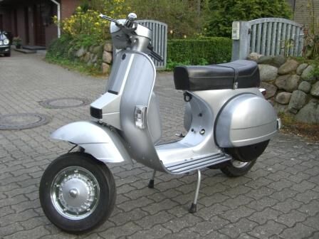

noch immer bin ich auf der Suche nach dem Fehler um das Licht (vorne/hinten) anzubekommen.
wenn ich den rechten Schalter (auf Seite der Bremse) abschraube, stelle ich fest, dass nur das graue Kabel unter Spannung ist (ca. 12V)der Rest ist spannungsfrei.
Ist das die Stromversorgung für das Abblendlicht?
Da sind noch 2 violette Kabel miteinander verlötet, auch kein Strom drauf. Das braune Kabel ebenfalls ohne Spannung.
Wenn ich aber vom grauen Kabel eine Brücke zu den violetten Kabeln lege, geht das Fernlicht an, aber auch nur das Fernlicht...
Kommen wir zum Rücklicht, auch da sind alle Kabel spannungsfrei.
Kann es sein, dass Masse durch eine der beiden Befestigungsschrauben zugeführt wird?
Der Rahmen ist neu Lackiert und ich bin sicher das an der Stelle keine Masseverbindung funktionieren kann.
Würd ihn ja in die Werkstatt bringen aber der Aufwand ist immens, die ist 50 km entfernt und der Roller ist nicht zugelassen...
Müsste Transporter mieten usw.
Bin für jeden Tipp dankbar.
Grüße
Hi!
Hab den Fehler gefunden, lag am neuen Antikrücklicht.
Um die Spannung am Rücklicht zu messen, musste ich es abmontieren. Dazu den Motor starten, denn ich hab keine Batterie.
Auf eimal ging alles wieder, Abblendlicht, Fernlich und Rücklicht.
Aber als ich das Rücklicht wieder angeschraubt habe ging wieder nix mehr.
Der Schuldige war gefunden.
Kommt die Verschraubung des Rücklichts gegen den Rahmen entsteht ein Kurzschluss und Licht fällt aus.
Nun werde ich versuchen diesem Fehler irgendwie zu beheben und endlich meinen Roller zulassen.
