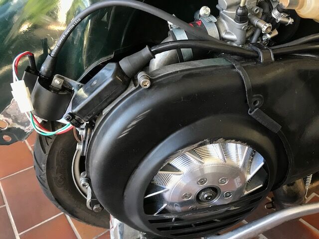

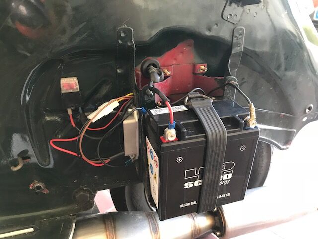

So, fertig verkabelt, altes E-Start Zeug rausgeschmissen. Kabel passend gekürzt und alles hübsch montiert. Licht Blinker usw. laufen nun alle über "Zündung an". Lichtmaschine speist 13,8V wenn der Motor läuft. Nichts brennt, nichts ist explodiert
Die variable Zündkurve hat noch mal ein gut spürbares Leistungsplus gebracht. Verarbeitung und Optik ist auch wirklich sehr geil, wobei man das denke ich bei dem Preis auch erwarten kann....
Achja, "Basiseinstellung" sind 25 Grad vOT, geht dann bei 9500 auf ca. 17 Grad zurück...
Gestern die Montage der Zündung abgeschlossen. Motor läuft schon mal, heute nachmittag wird der Rest fertig gemacht inkl. neuer Batterie... Dann sehen wir weiter
Die Zündung und das Lüfterrad sind auf jeden Fall schon ziemlich sexy

So, habe jetzt bei mir in der Firma mal unseren Elektriker befragt. So wie ich es anschließen will, würde ja der Stromkreis für die Hauptbeleuchtung über das Zündschloss geschaltet werden (wenn Lichtschalter an) und der Strom fürs Hauptlicht über das Kalbel laufen welches vorher nur Hupe Blinker und Bremslicht versorgt hat. Das würde er über ein Relais schalten und somit Zündschloss und Kabel entlasten, evtl. danach noch eine Sicherung.
Bzgl. der Kabeldicke sieht er kein Problem. Da ich ja keine stärkeren Verbraucher anschließe, fließt auch nicht mehr Strom.
Voraussetzung für alles natürlich das der Kabelbaum intakt und funktionsfähig ist.

Schau mal genau, da wo der Spannungsregler sitzt habe ich eine Brücke (grün) eingezeichnet, somit sollten Hauptscheinw. und Rücklicht im Stromkreis sein und über Zündung an laufen....

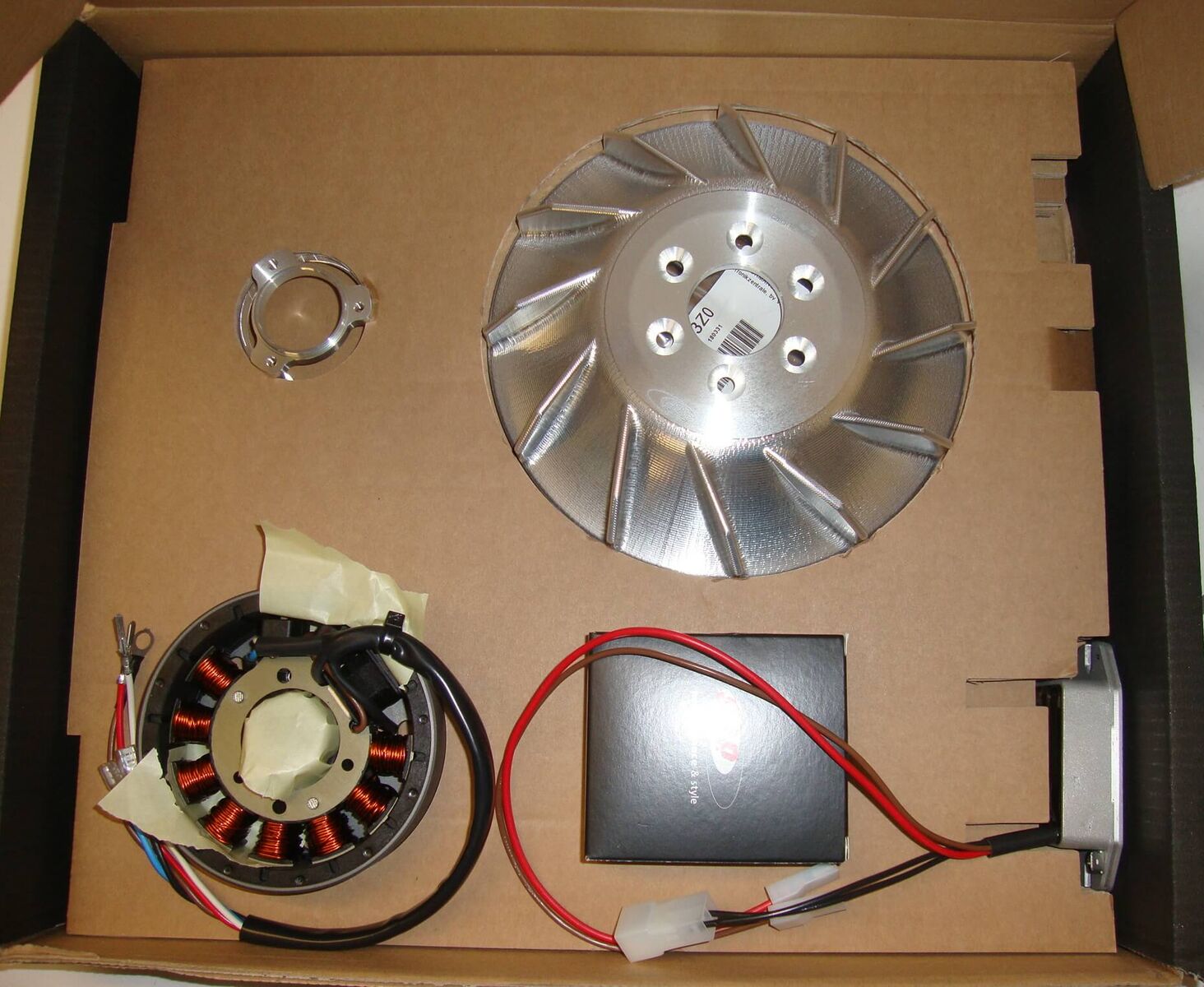

nachdem ja meine Batterie nicht mehr geladen wurde, habe ich während der Fehlersuche mal die Zündung ausgebaut. Naja, nach 35 Jahren hat so ein Teil wohl das Recht so zu auszusehen
die Kabel sind total hinüber... nun habe ich mir diese Zündung hier geordert
Einbauanleitung und Video hab ich mir schon angeschaut.... Der Einbau inkl. OT finden CDI anschließen usw. sind kein Problem. Allerdings ist mir der Anschluss der restlichen Elektrik noch etwas unklar.... Wenn ich mir den Anschlussplan anschaue, dann wird die Batterie ja einfach an den Regler angeschlossen. Müsste da nicht irgendwie ein Regler oder so dazwischen? So bekommt die Batterie ja permanent Spannung ab, auch wenn sie "voll" ist. Oder ist das kein Problem? Denn dieser Anschluss versorgt ja gleichzeitig das Bordnetz mit DC...
Dann ist es aktuell ja so, das mein Licht nur geht wenn der Motor läuft. Blinker und Hupe so wie Tankanzeige funktionieren wenn Zündung an da sie über die Batterie bzw. DC laufen. Welcher Ausgang des originalen Spannungsreglers ist welcher Kreis?
Für mein Verständnis müsste ich doch einfach den DC Ausgang des Vape Reglers die beiden Kreise hängen und schon wird Licht, sowie Hupe und der Rest darüber versorgt!?
Dann hängt da noch so ein rotes Relais bei der Batterie rum, keine Ahnung für was das ist, ich glaube die Karre hatte mal ein E-Start oder so....
Über ein paar hilfreiche Tips wäre ich wie immer sehr dankbar
