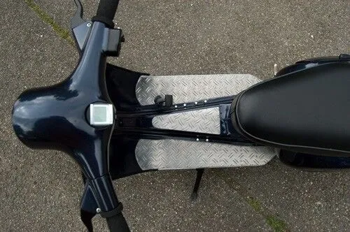

Viel Geld ausgeben für ne Anzeige die nicht wirklich genau ist?? naja da weis ich besseres mit anzustellen!!!
übrigens :
Bei dem Baujahr wo ich fahre, war schon immer egal ob man mit oder ohne Tacho fährt !!
übrigens :
der Farbton ist selber gemischt... kann ich keine genauen Angaben machen sorry...
gefällt mir auch sehr gut einfach alles stimmig bis auf den tacho nen runder digitacho wäre da schon stylischer^^
@ metalheaddlx dem kann ich nur zustimmen
Sagte ich doch schon, das der nur noch fürs feinabstimmen drauf ist...
danach wird er durch eine ORIGINAL PIAGGIO Blindkappe ersetzt...
Danke Danke...

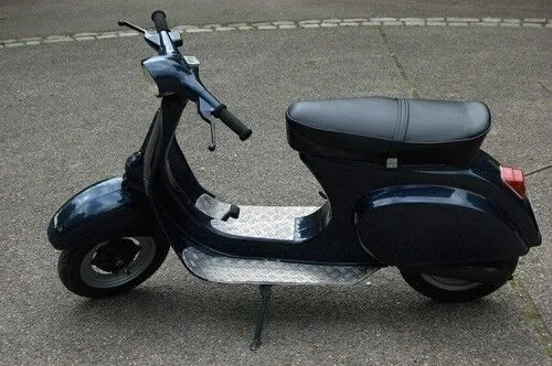

Riffelblech ist eben Geschmackssache...
für manche sind Ecklichter absolute NO GO !!!

Der Tacho ist im moment noch dran, kommt aber wieder weg...
Einfach abziehen und Blindstöpsel drauf.. voila!!!
Ich bin im moment am Vergaser fein einstellen und da ist so ein Tacho schon eine feine Sache

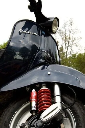

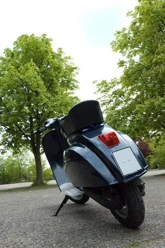

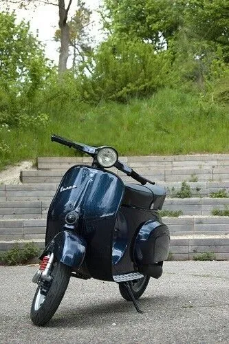

Hallo an alle Vespenfreunde...
Ich habe meine Restaurierte Vespe (nach 6 Jahren Schlaf) wieder auf die Strasse gebracht...
und sie sticht wieder zu wie damals...
Ich hab Sie heute poliert und Fotos gemacht, die ich euch gerne Zeigen würde...
würde mich um eure Kommentare freuen...
