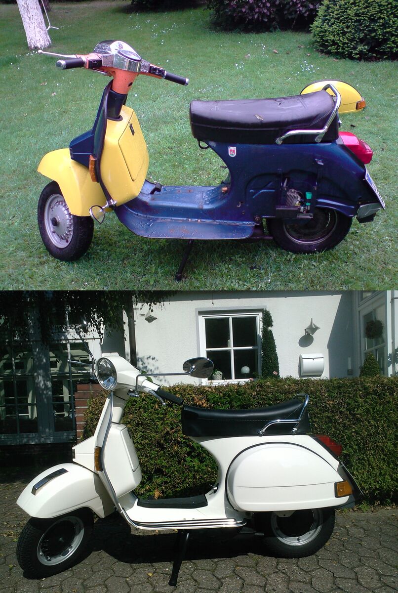

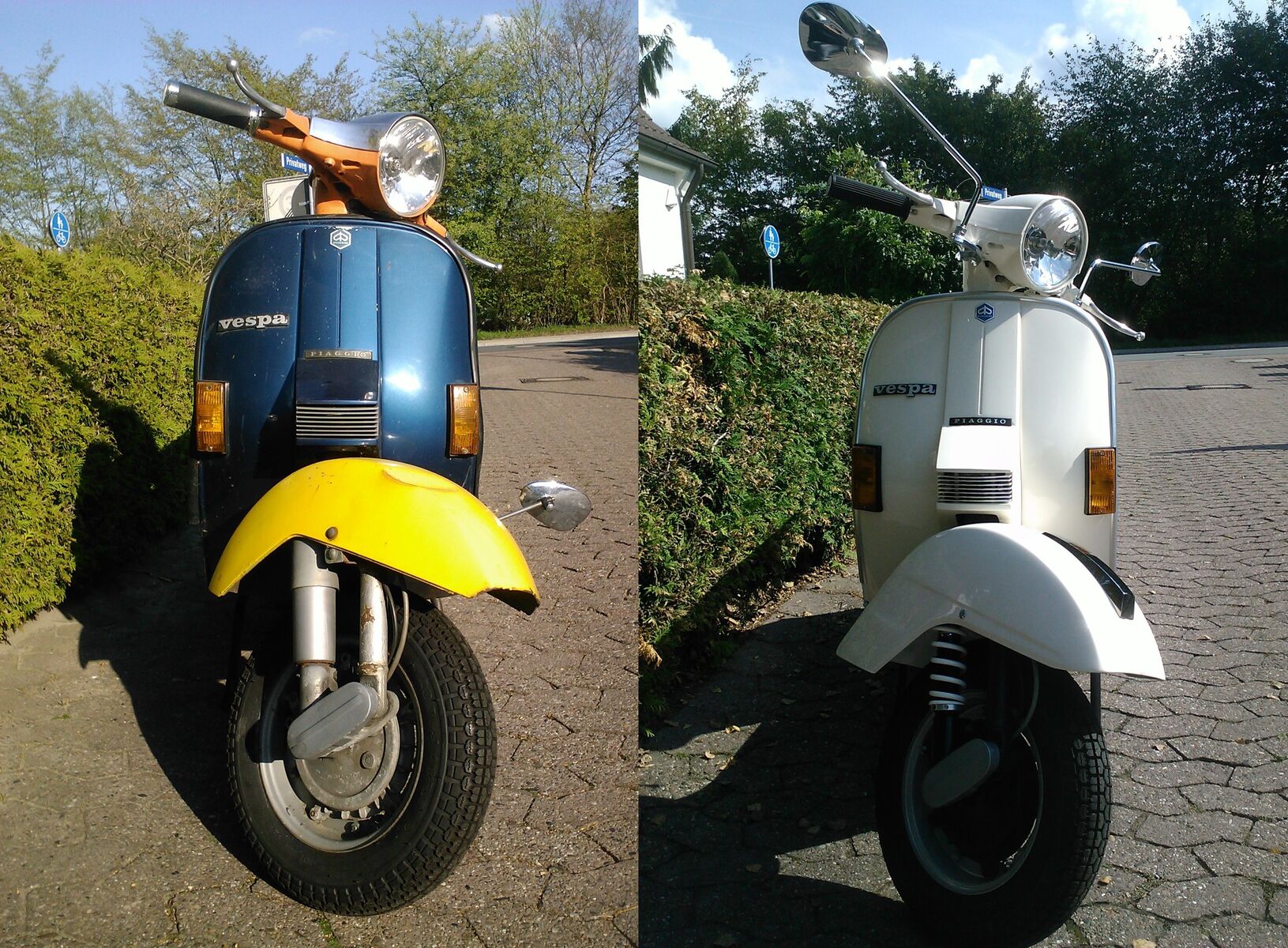

Hier noch mal 2 Vorher-Nachher-Bilder.

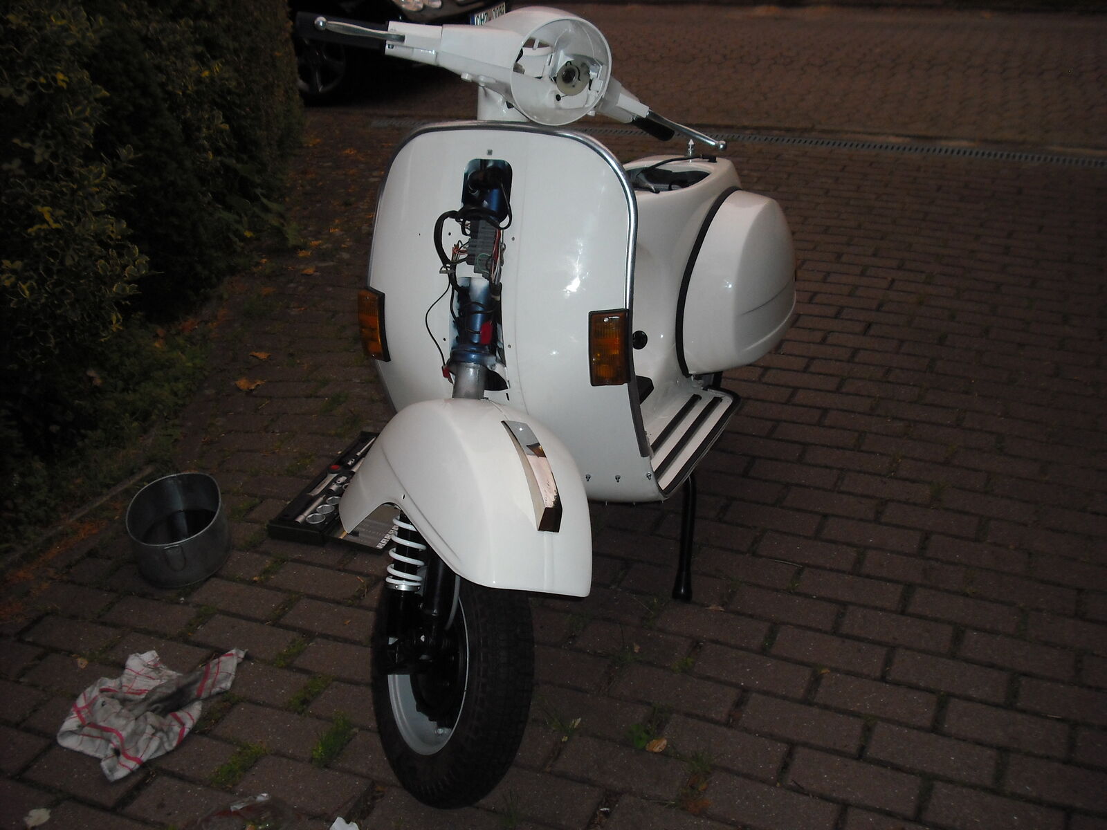

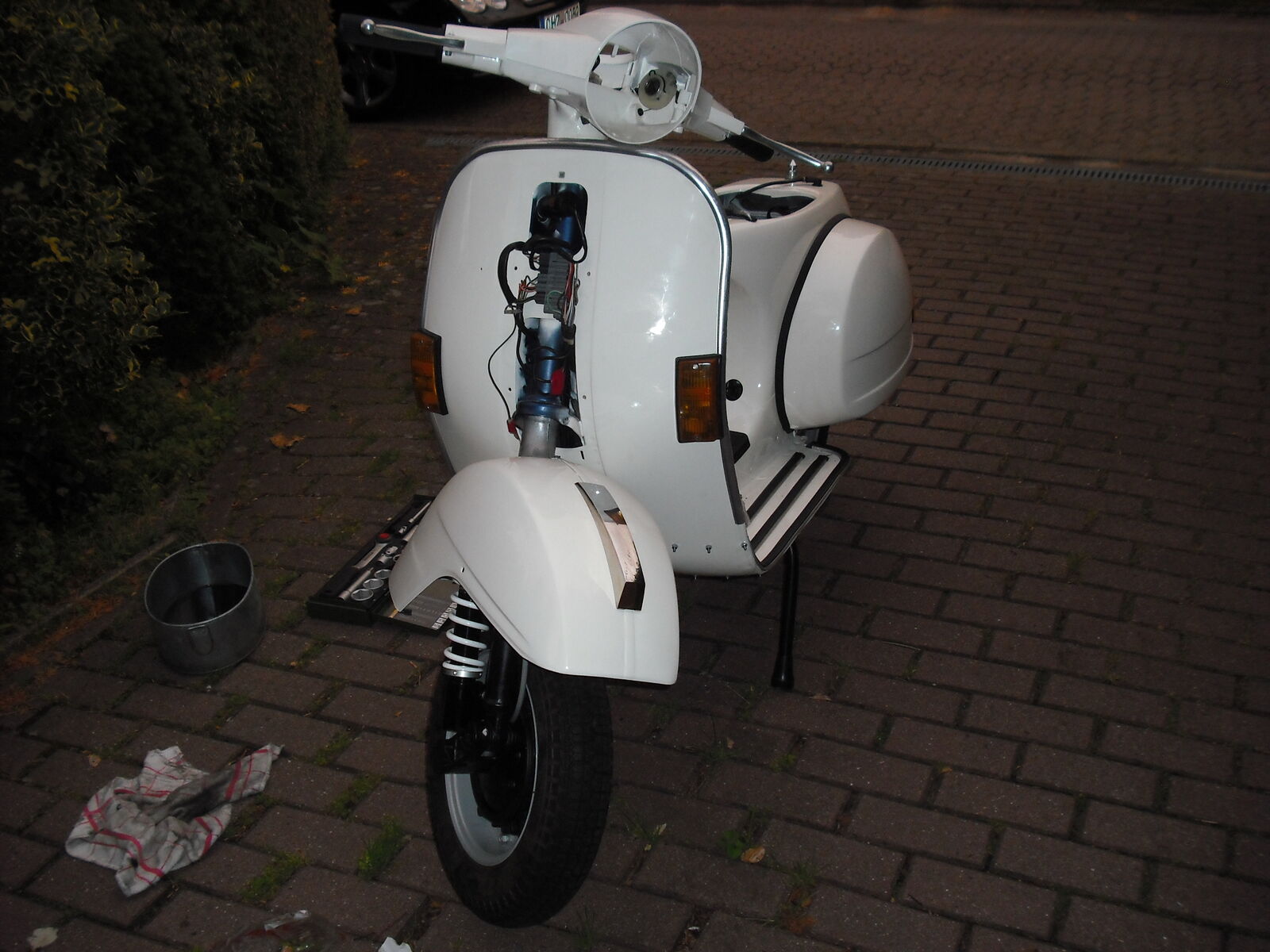

Lang, lang ist's her. Nach viel Uni-Kram und ein bisschen Lackierer-Warterei bin ich nun ein paar Schritte weiter.

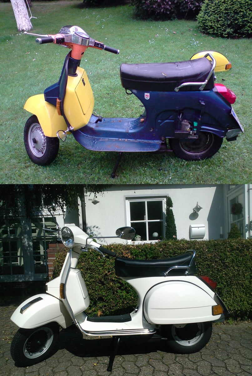

Hier mal ein Schnappschuss von der Kleinen, wie sie jetzt aussieht:
Das Wichtigste: Sie läuft!
Beim Einstellen der Kupplung ist mir natürlich sofort die alte Einstellschraube zerbröselt.
Hab es jetzt erstmal so gemacht und sie trennt auch vernünftig. Die Bremsen bremsen und schalten lässt sie sich auch. Was ist noch zu tun?

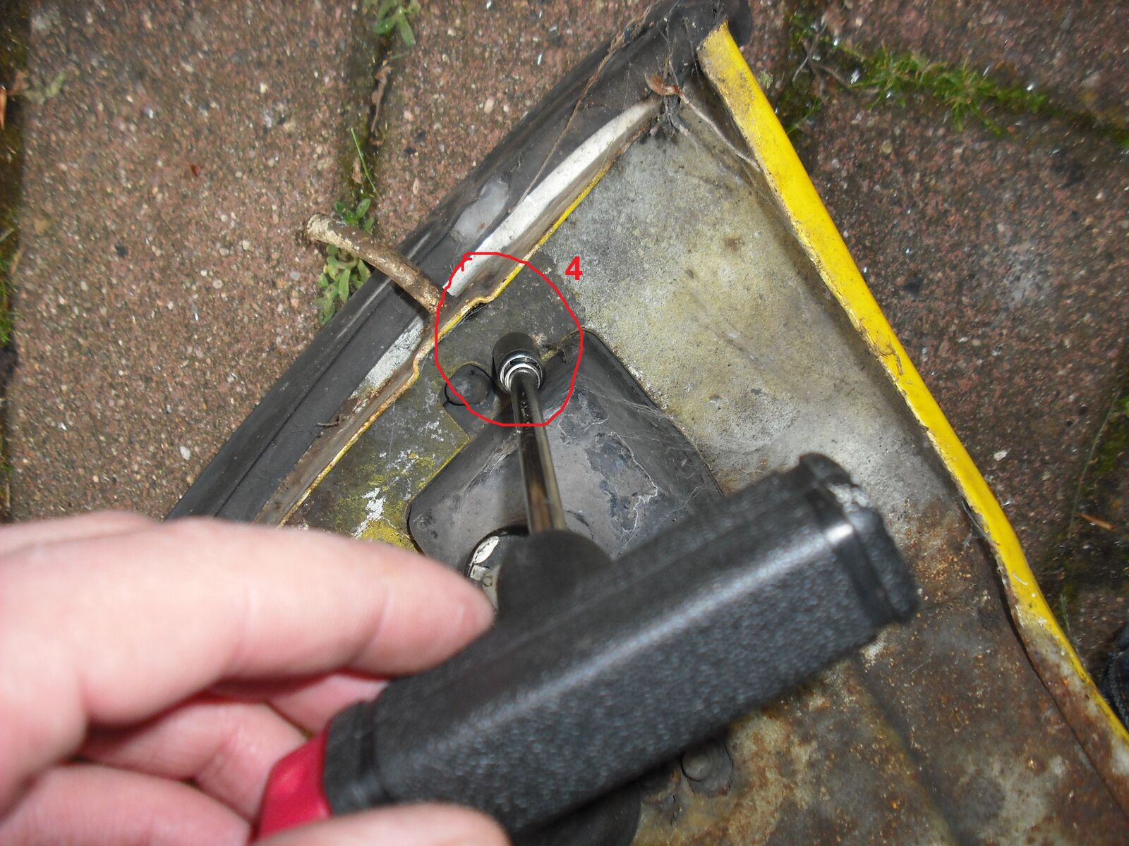

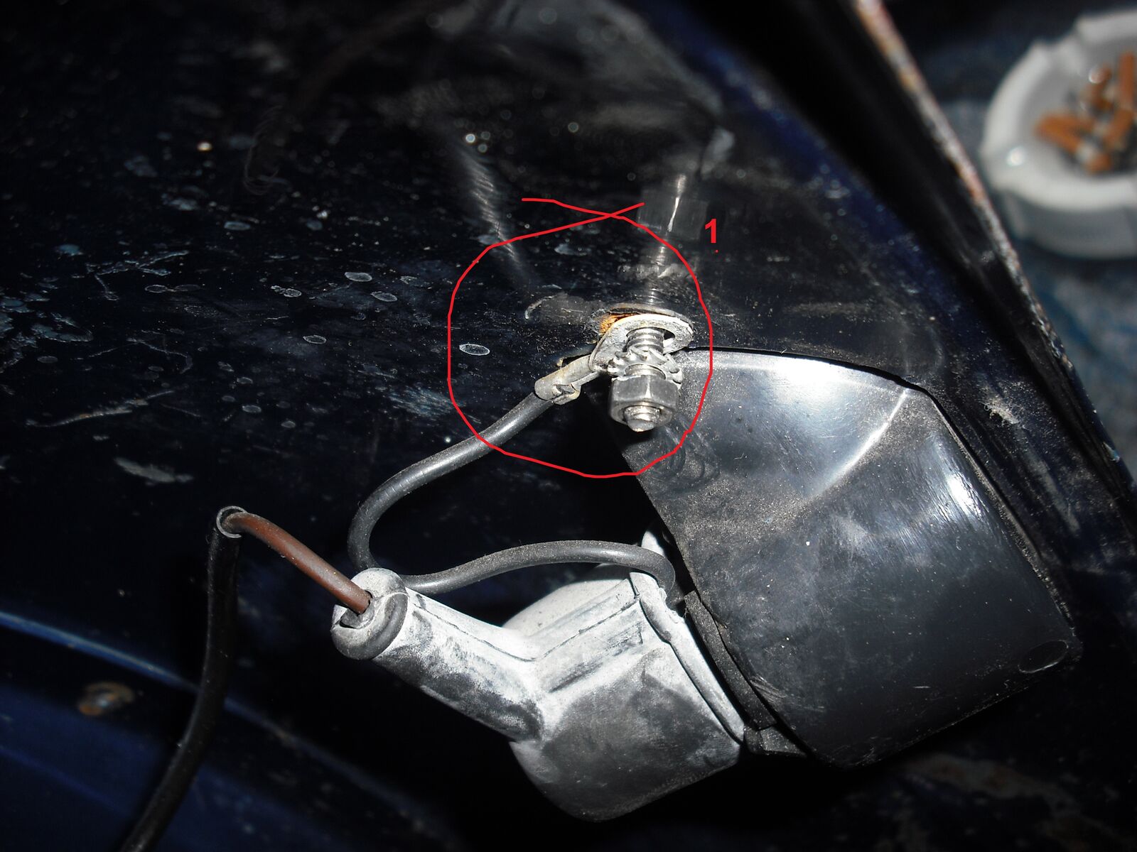

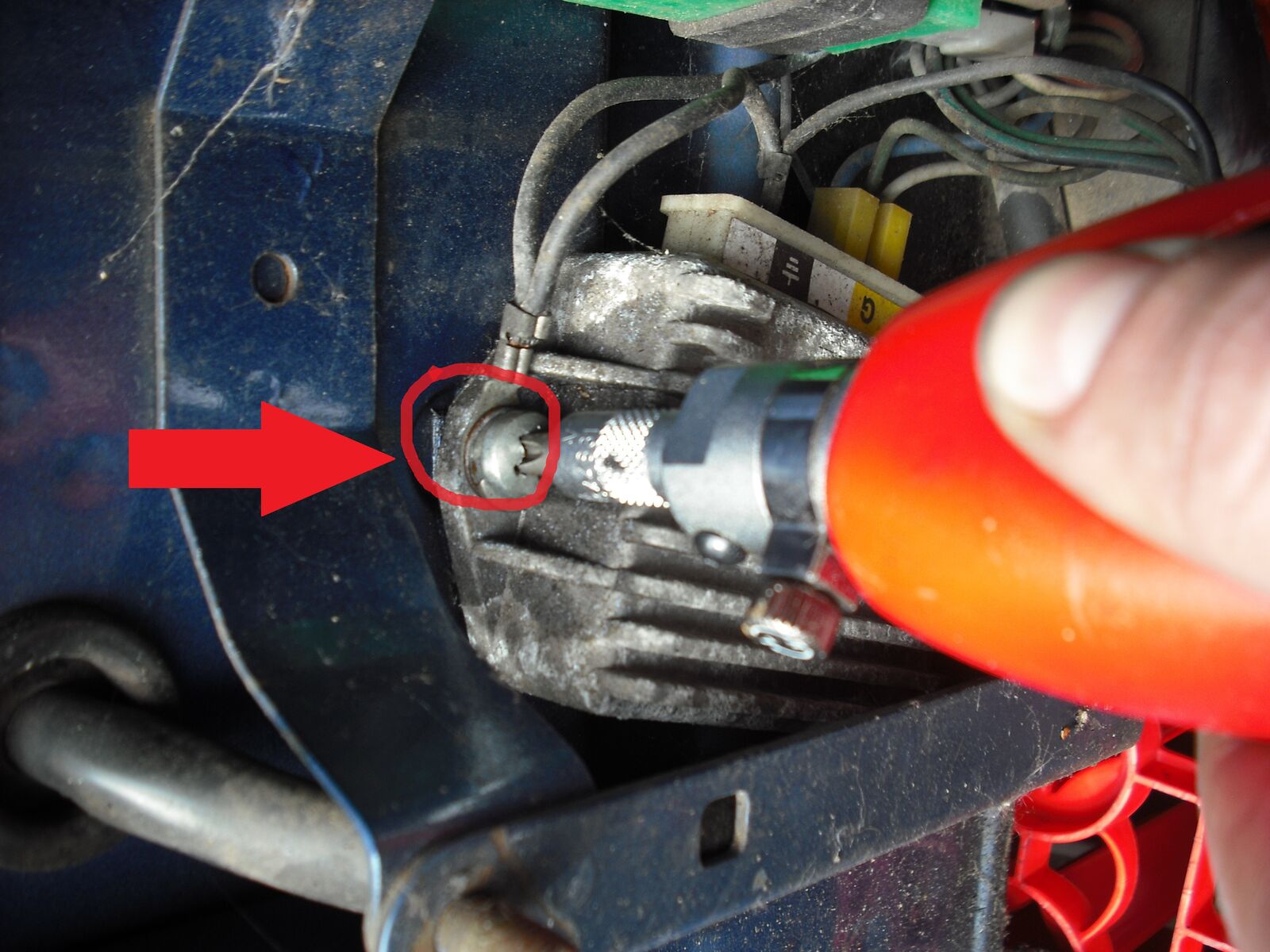

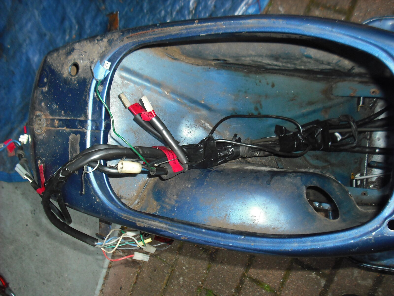

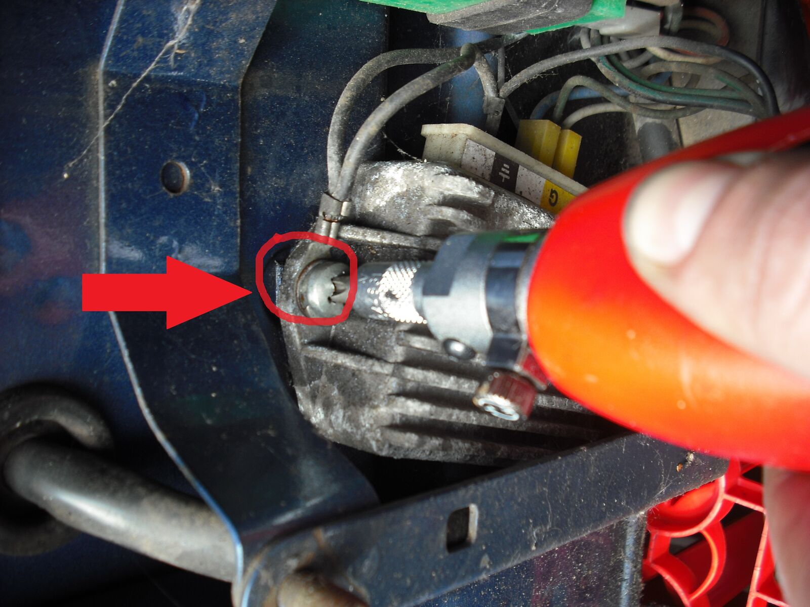

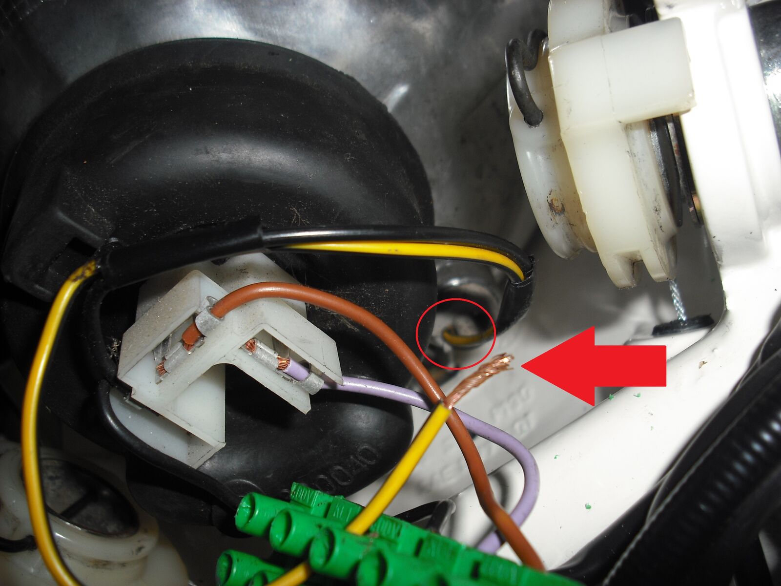

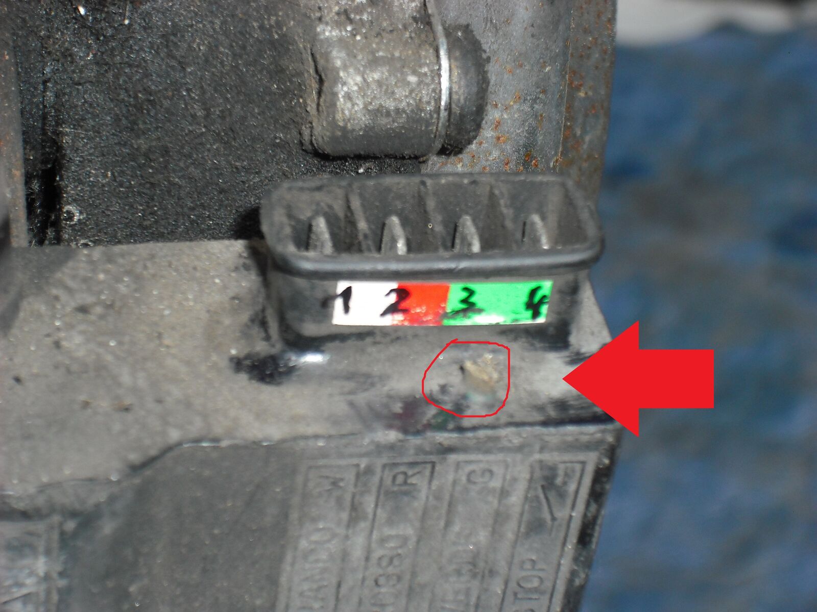

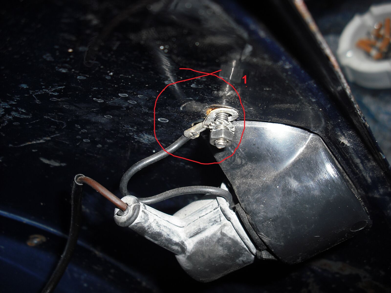

4. Elektrik!!!!Da sind wir auch schon bei meinem Problem. Habe alles wieder so zusammengesteckt, wie vor dem Auseinanderrupfen. Das Problem: Nix funzt mehr - abgesehen von dem Frontscheinwerfer, der ein bisschen glimmt. Hupe, Blinker, Rücklicht - alles tot. Ich tippe auf diverse Massekontaktprobleme, wegen der neuen Lackierung. Habe auch schon die SuFu bemüht, aber ich habe doch noch Klärungsbedarf.
Sind das die Massekontaktstellen?

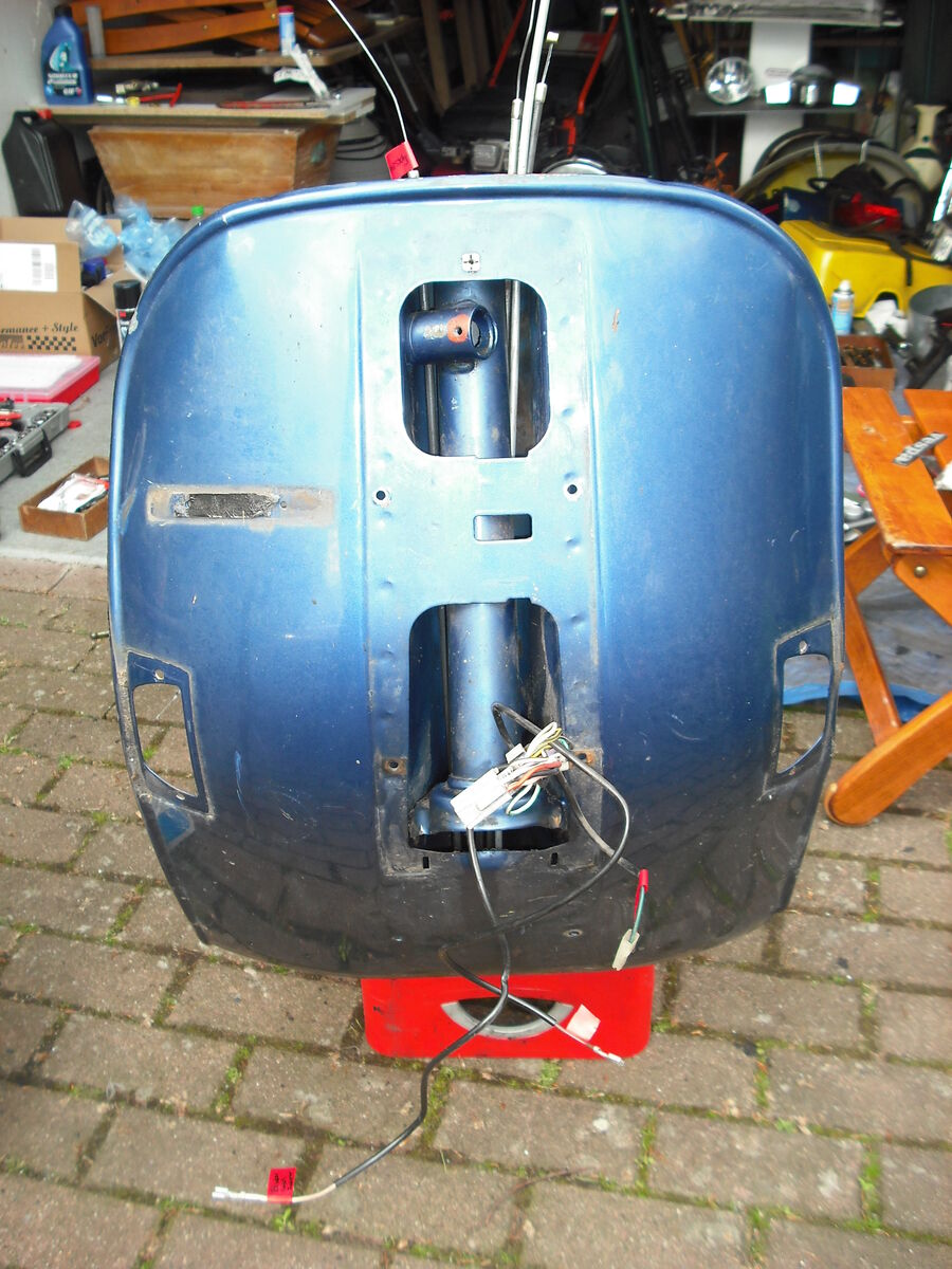

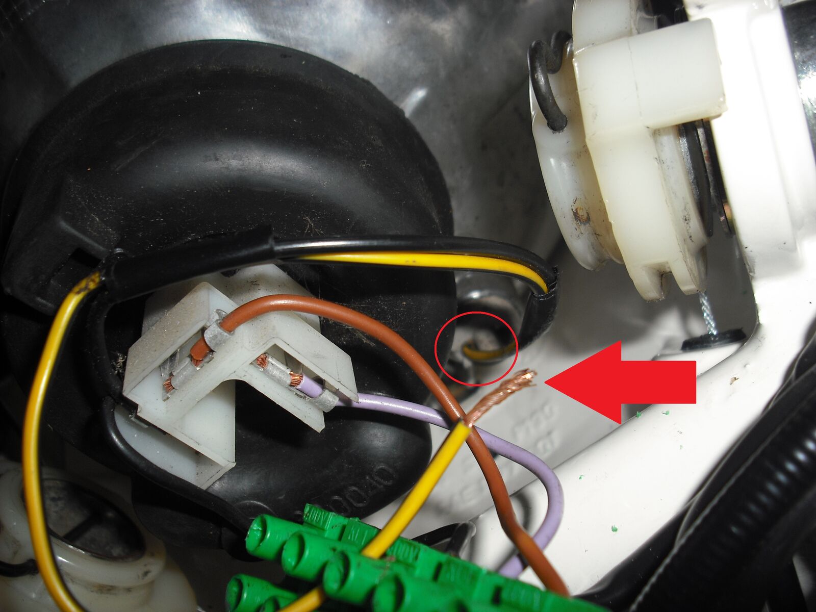

Außerdem habe ich ich im Lenkkopf ein Kabel, das einfach so rumbaumelt. Es ist das gelb-schwarze Kabel, was vom Scheinwerfer wegführt. Wo kommt das hin?!? (Die Lüsterklemme ist, denke ich mal, nicht original...)

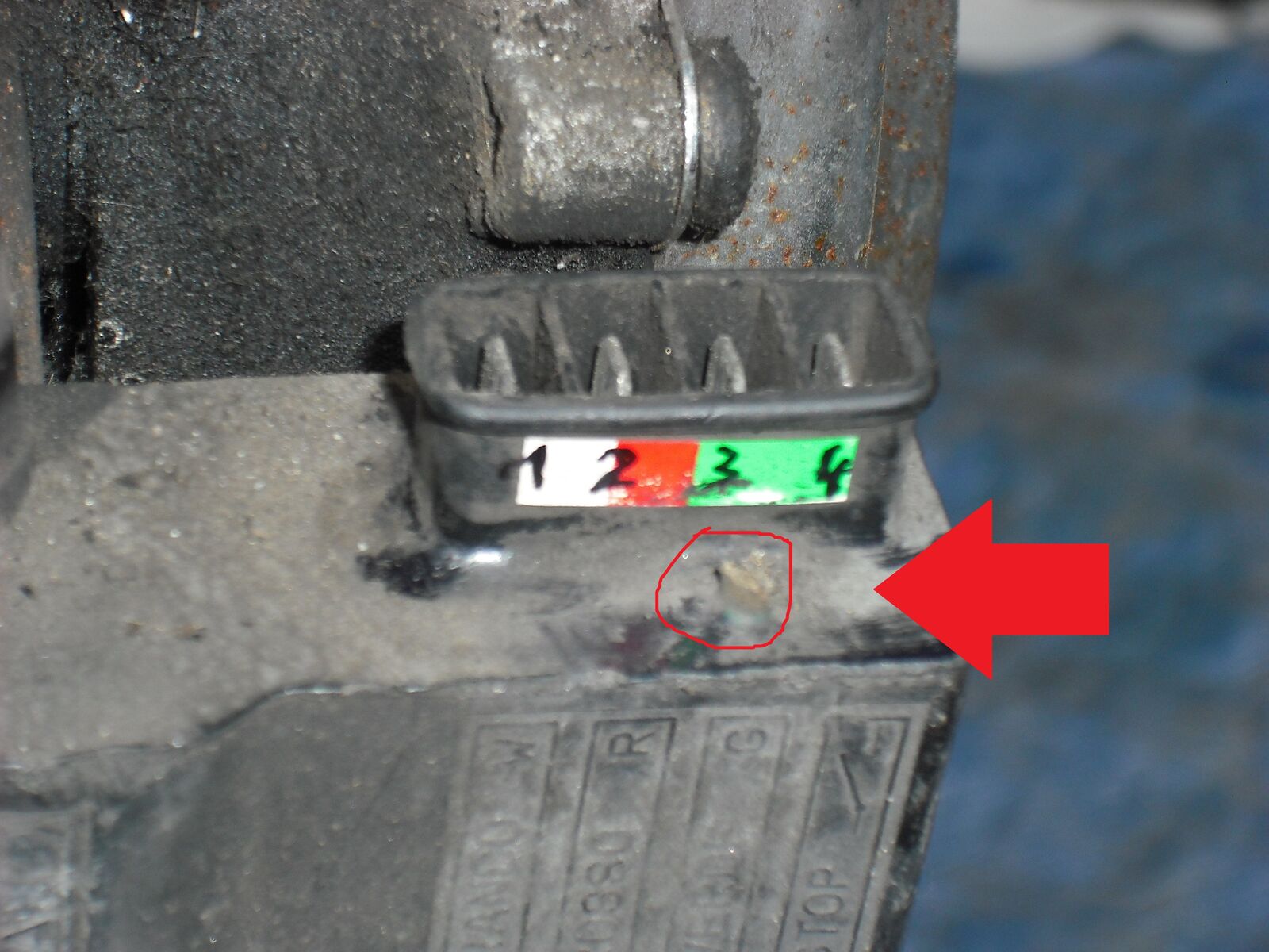

Zu guter Letzt hat meine Eltronikzentrale, wie es aussieht, keine Masse mehr. Das war, glaube ich, aber schon so, als ich die Vespa vor 10 Jahren gekauft habe. Ist das ein Problem?
Soweit erstmal meine Fragen. Wenn ich die Antworten auch in der SuFu hätte finden können, dann entschuldige ich mich an dieser Stelle schon mal provisorisch!
Vielen Dank für die Hilfe!
J.C.
Tante Edith fragt: Muss der Spannungsregler an dieser Stelle auch Kontakt zum blanken Blech haben?

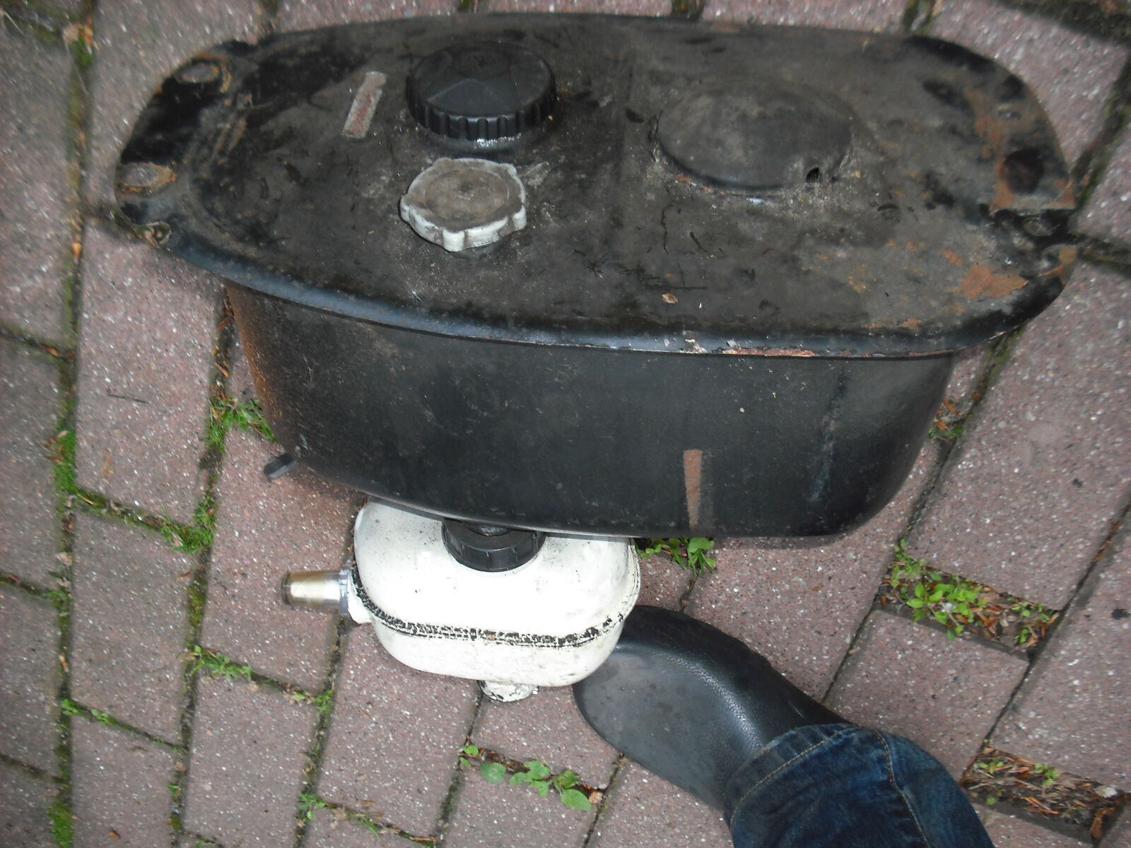

2: Was willst du denn an dem Tank aufbereiten? Sieht doch noch gut aus

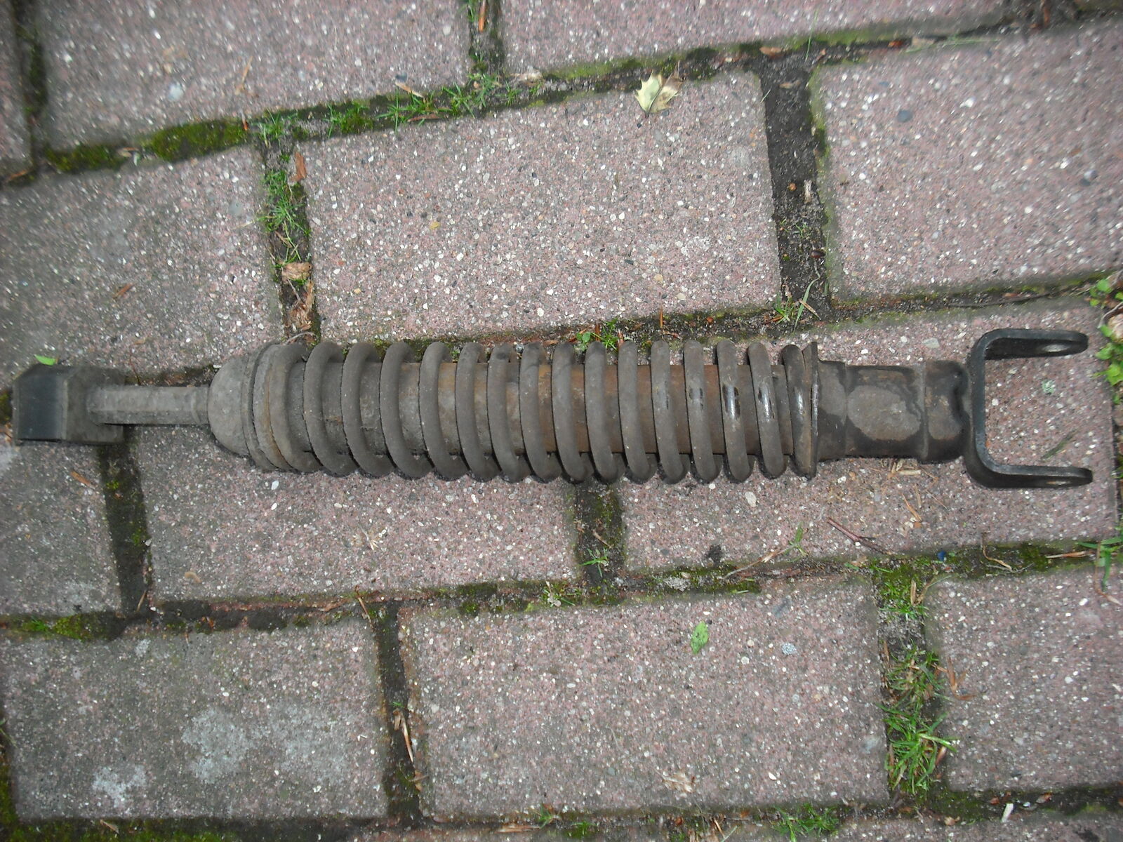

4:Genauso wie beim Pott, nimm neue zb YSS
Sind die YSS denn besser als die originalen Dämpfer?

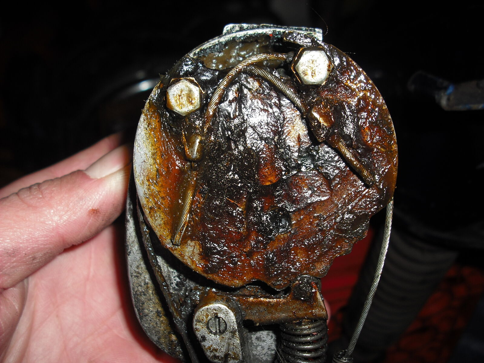

6: Fett völlig unnütz
Grundsätzlich, oder in meinem Fall?

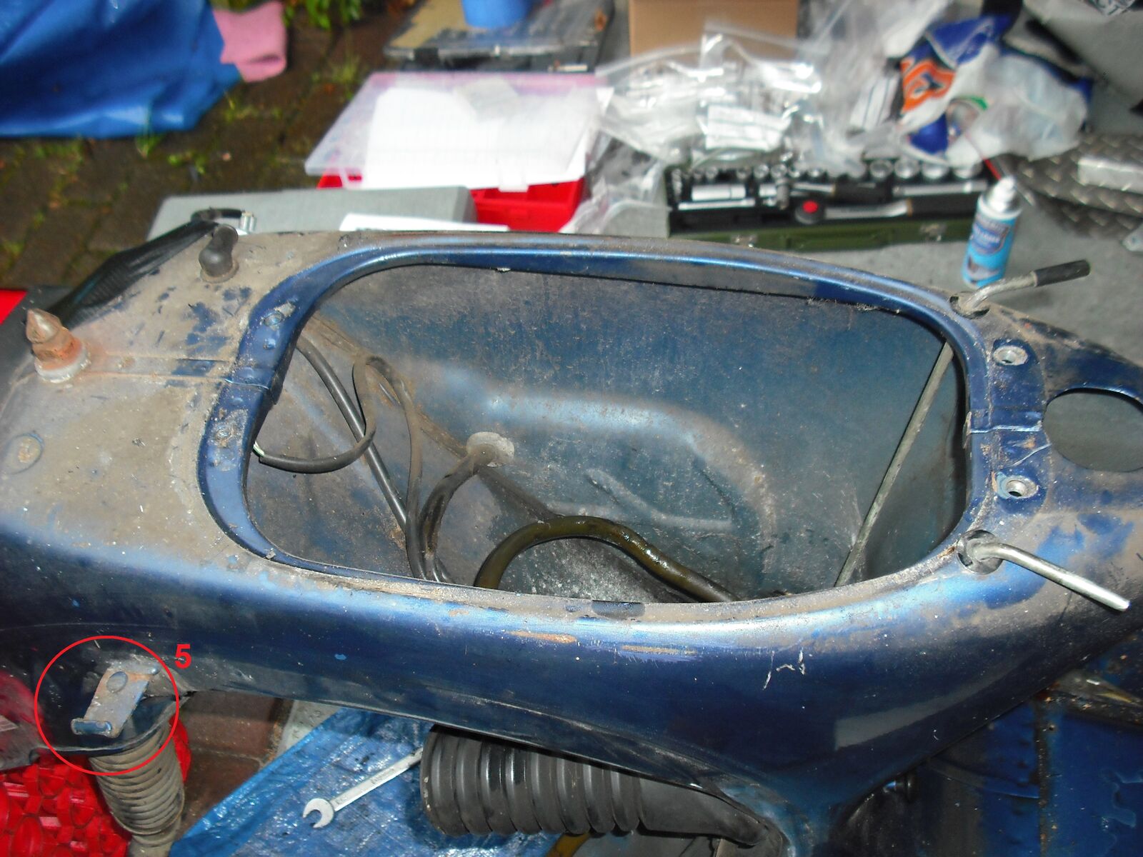

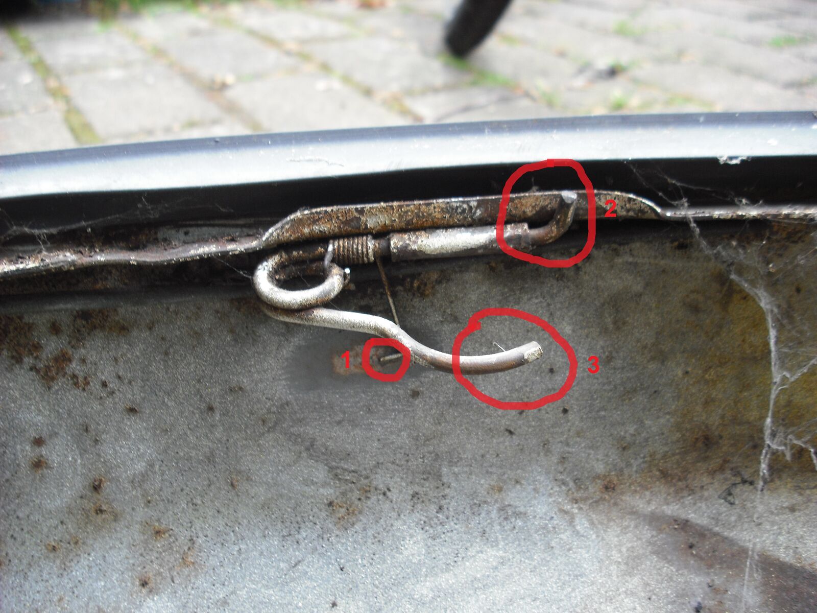

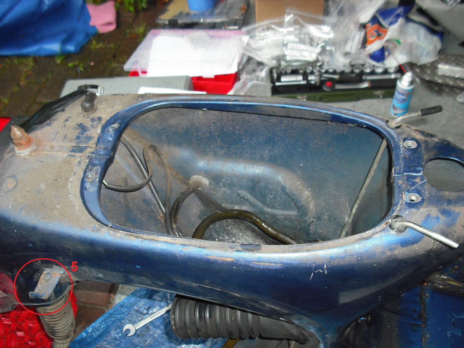

Ich hab's endlich geschafft. Das gute Stück ist komplett zerrupft. Hat mich summa summarum 30 Stunden Arbeit, über 400 Fotos und insgesamt 137 Arbeitsschritte (plus Unterpunkte) gekostet. Aber es hat echt Spaß gemacht!

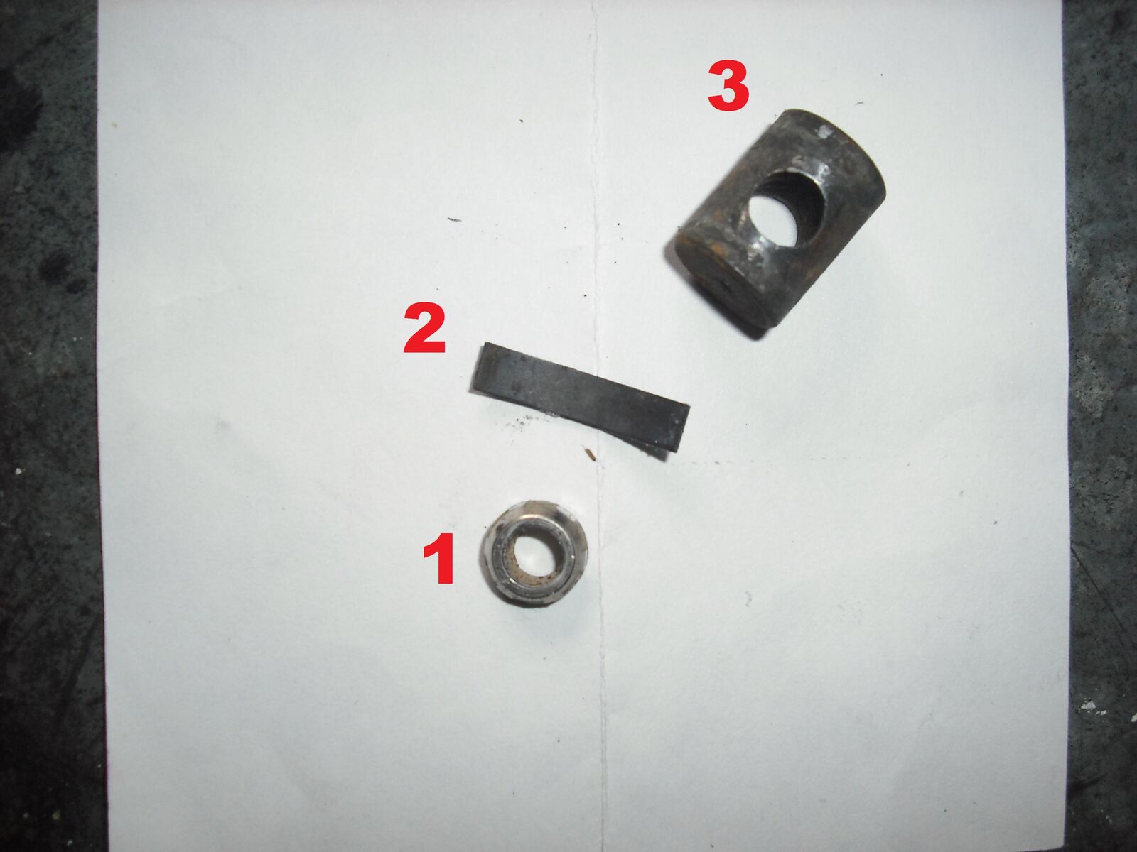

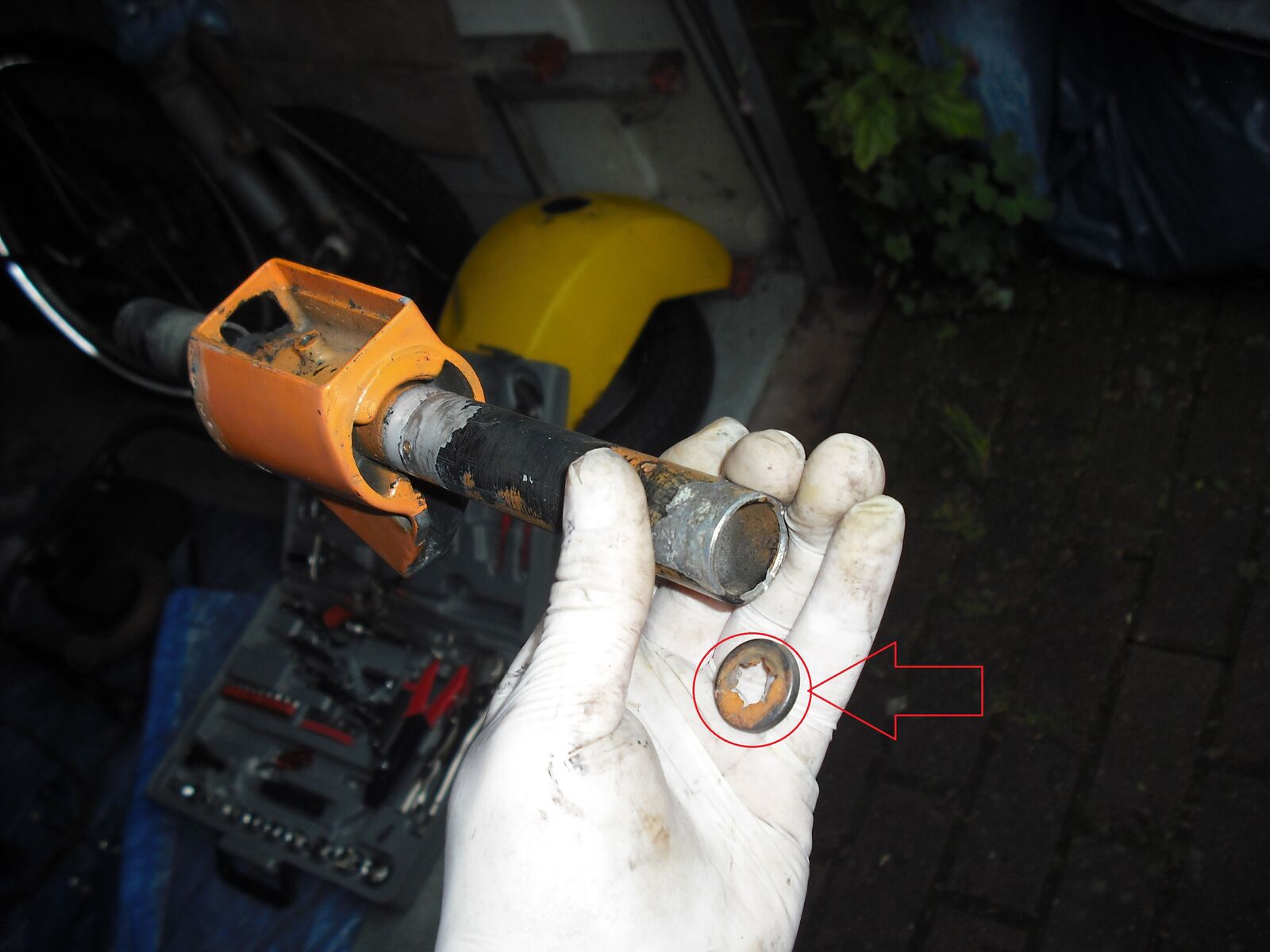

Es sind 3 Teile übrig, die ich zunächst nicht zuordnen konnte. Sie müssen aber nicht zwangsläufig von der PX stammen vielleicht habt ihr ja ne Ahnung:
1 - Ist so ne kleine Plastikmutter
2 - Feder vom Zündschloss?
3 - Keine Ahnung. Kann auch aus der Schraubschlüsselkiste von meinem Opa gefallen sein.Jetzt hätte ich noch ein paar Teilefragen:

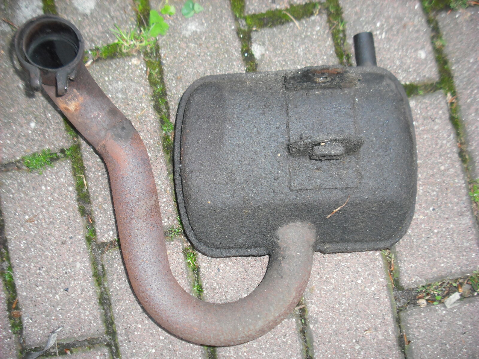

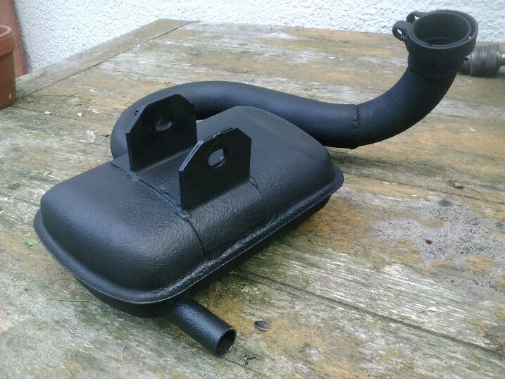

1. Lohnt es den Auspuff wieder fit (machen - Lackierer) zu machen (entrosten, lackieren), oder lieber 'nen frischen dranschrauben?
2. Soll ich den Tank selber aufbereiten und lieber mit zum Lackierer geben?
3. Kann ich das mit den Zügen (vorne und hinten) fürs Lackieren so lassen?

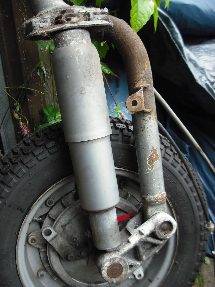

4. Was sagt ihr zu dem Stoßdämpfer? (Vorne hab ich mir den noch nicht angeguckt...)
5. Wie geht man das Restaurationsprojekt Vorderradgabel am besten an? (Lackierer)
6. Das Fett von der Schaltraste hat seine besten Tage wohl hinter sich, oder?
6.1 Welches Fett nutzt ihr eigentlich zum schmieren?

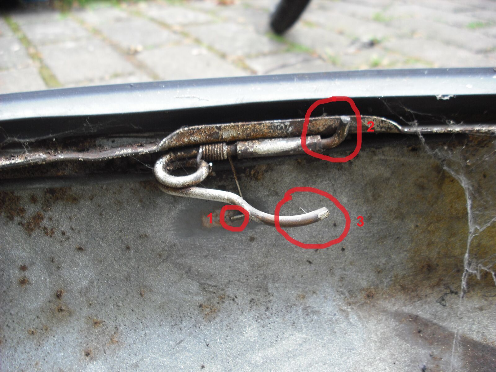

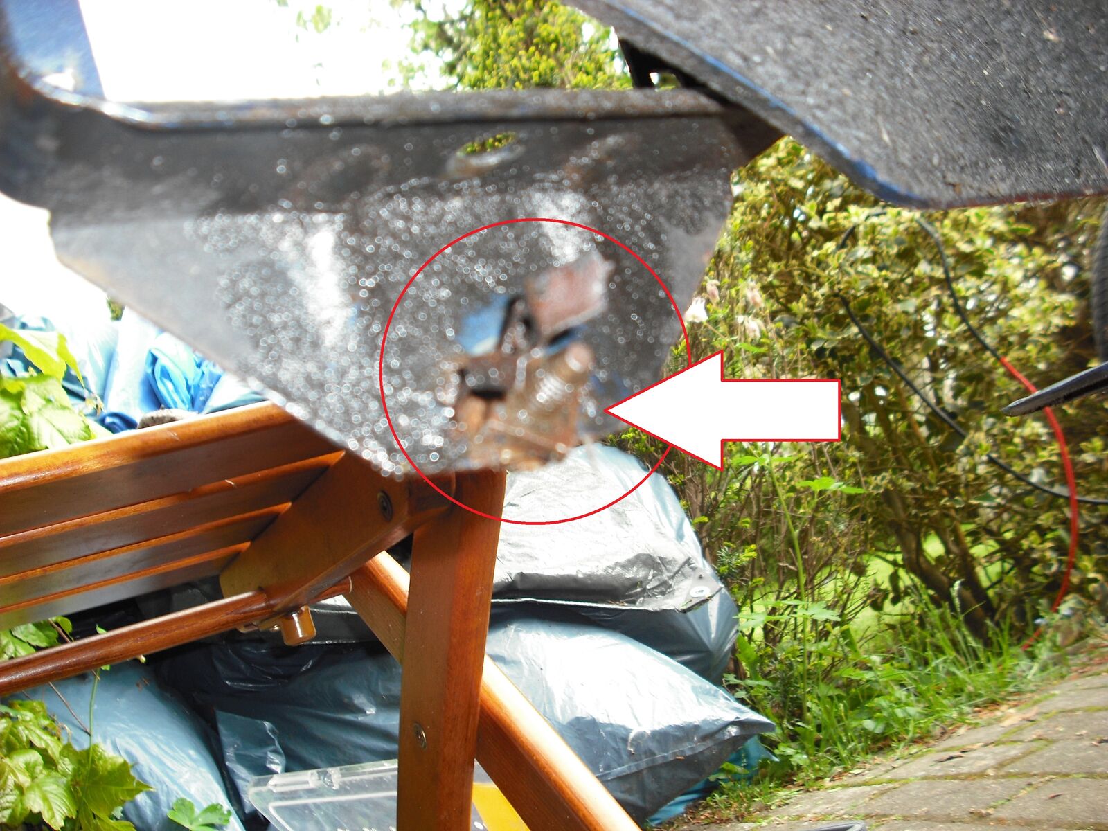

7. Die Demontage des Spannungsreglers förderte folgende Schraube zutage (leider etwas unscharf):
Wofür ist die wichtig? Außerdem ist da noch so eine Metallführung, die einfach so zur Seiten gebogen ist. Jedenfalls bekomme ich die Schraube nicht runter, weil die Mutter nicht mehr ins Gewinde fasst und tendiere dazu, sie abzusägen. Richtig? Wichtig?

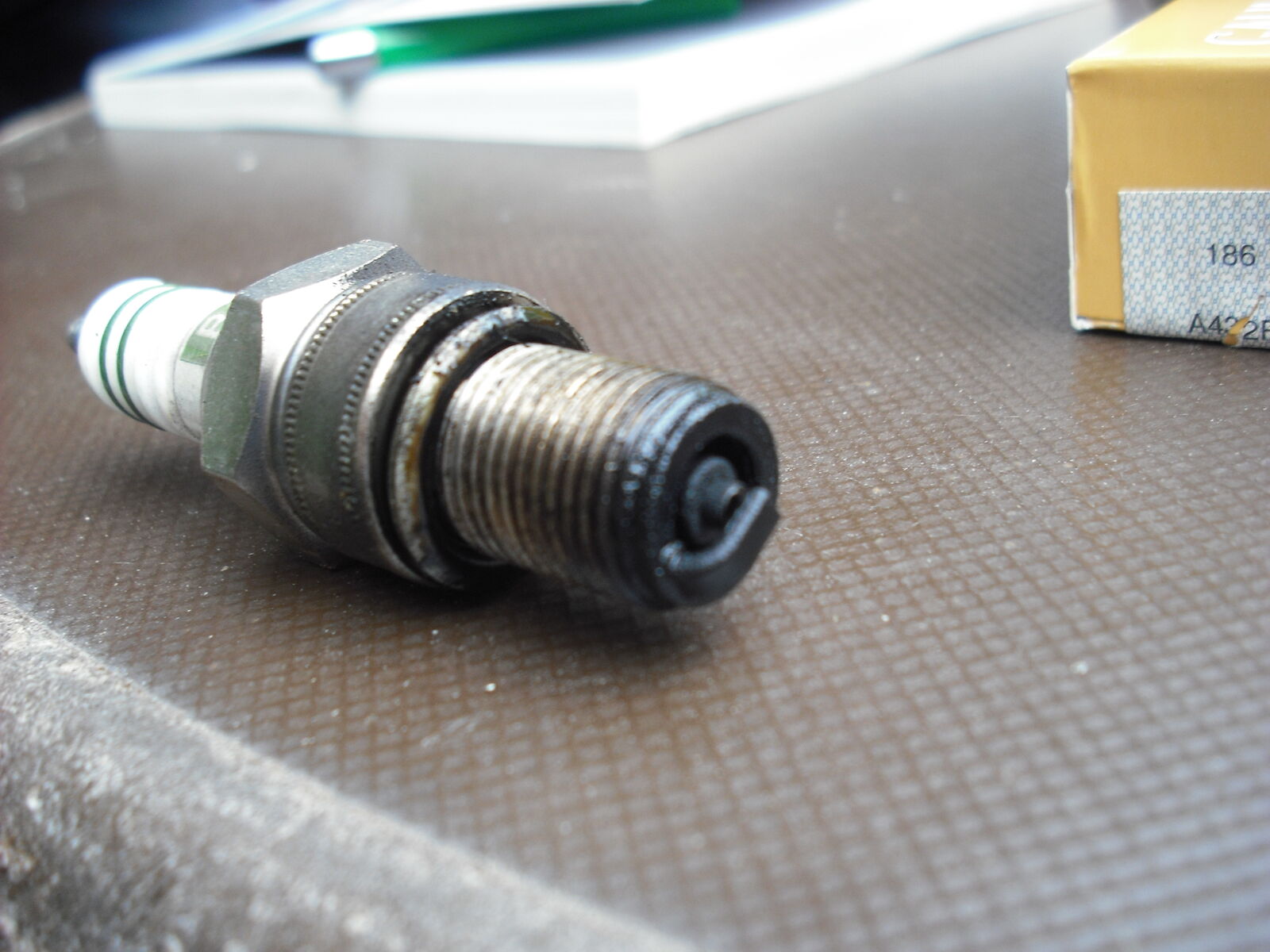

Was sagt ihr eigentlich zu der Zündkerze? Zu fettes Gemisch, oder?
