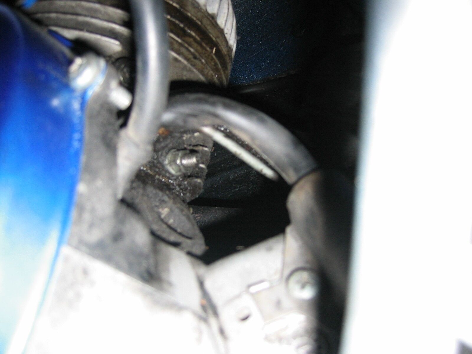

Du musst oben beim hebel den Zug einkürzen und dann einen Schraubnippel dran machen dann funzt alles wieder
Ok alles klar ,welche grösse muss der Schraubnippel haben ?
Passt dieser ?
Stell mal nen Bild dazu rein !
Mach morgen mal ein Bild.

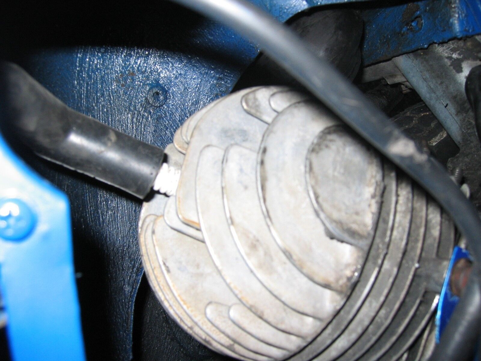

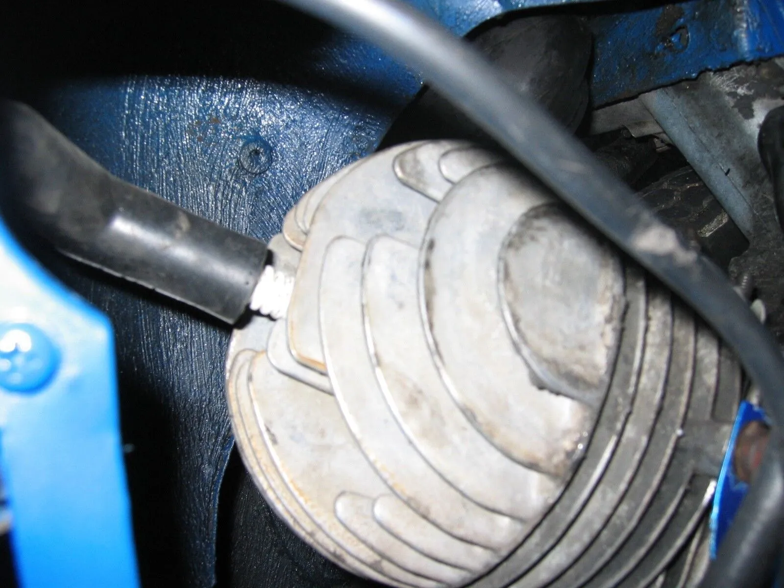

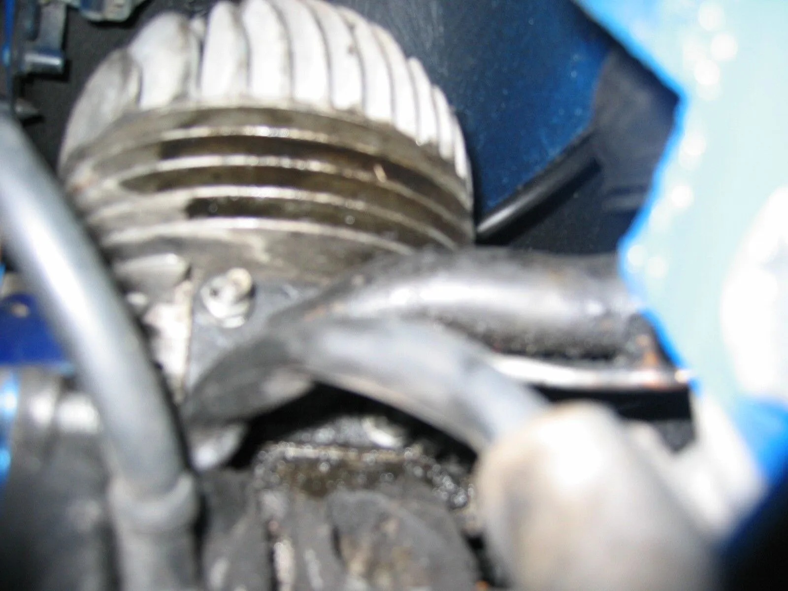

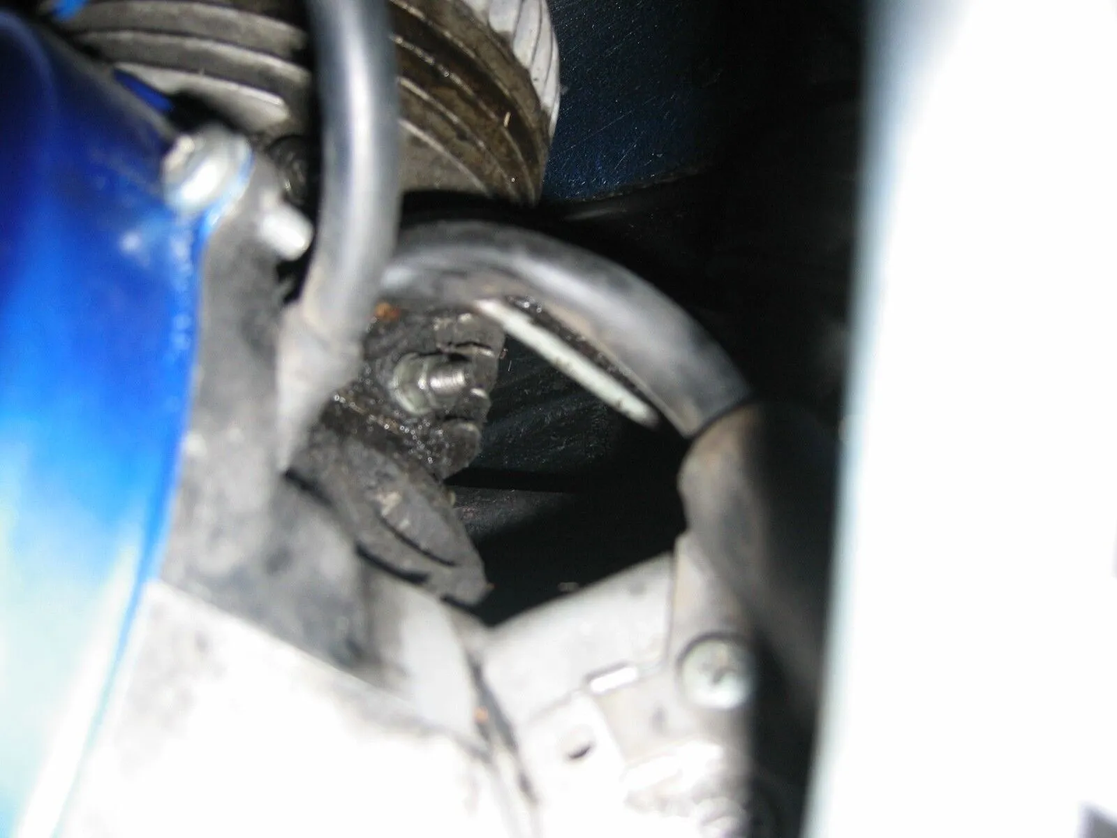

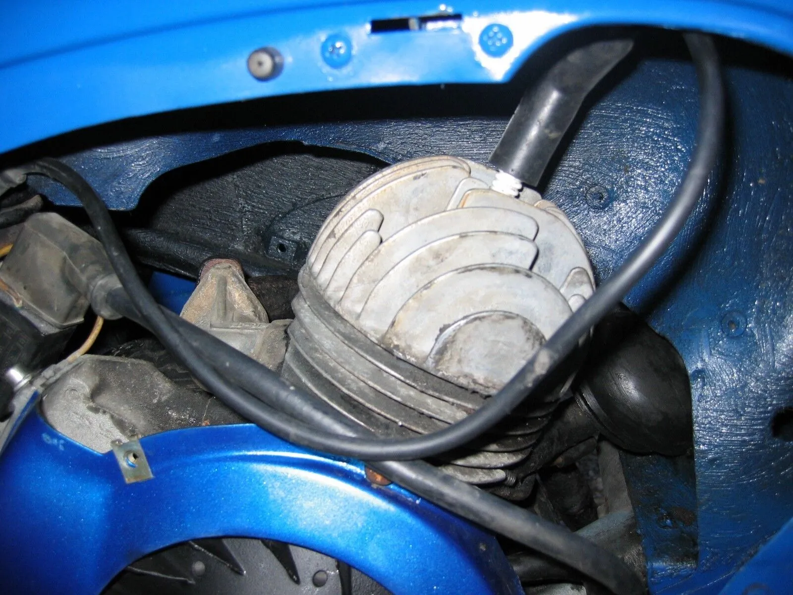

Hallo alle zusammen,
mein Chokezug ist zu lang, kann ich denn irgendwie kürzen?
Bei mir schaut der Zug ca 3cm aus dem Vergaser heraus,und der Hebel am Lenker hat keine Funktion...
Falls ja wie bekomme ich den kleinen Nippel auf das Drahtsteil, und wo bekomme ich den her?
Danke im voraus

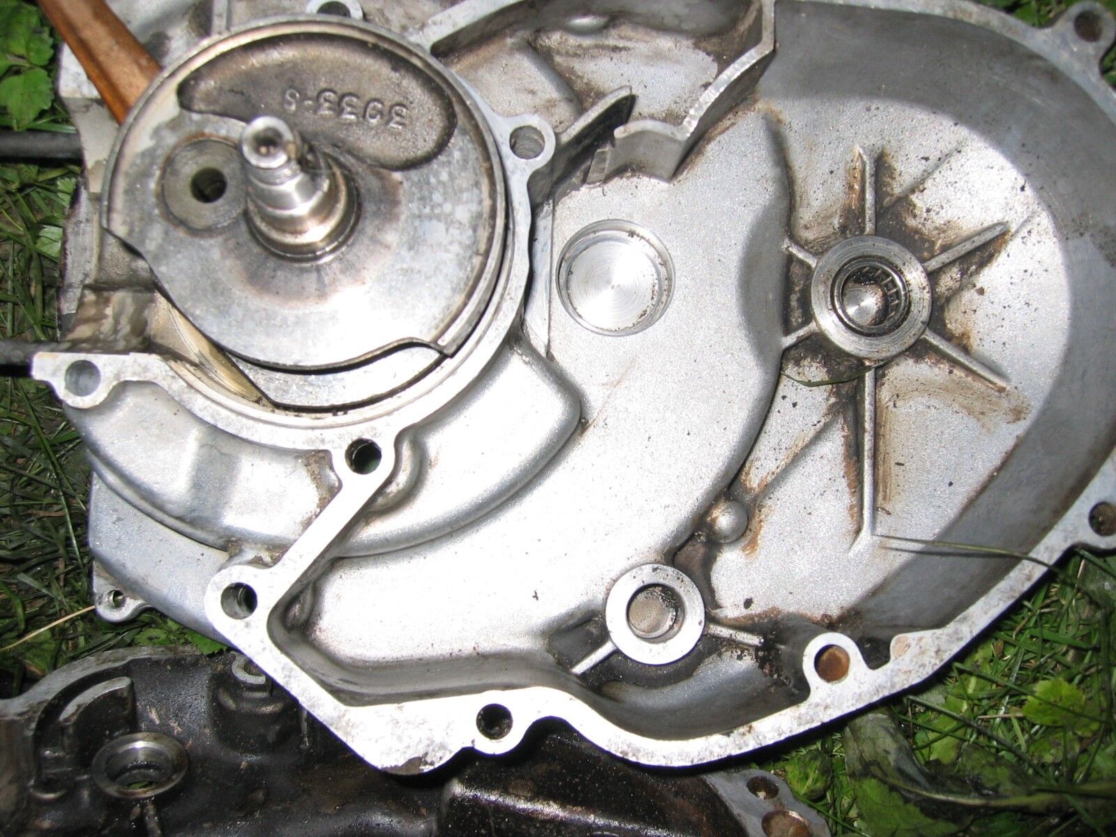

habe meinen Motor zerlegt und bin gerade am zusammenbauen.
Nun habe ich folgendes festgestellt das wenn ich das Primärrad ( das Rad wo später die Kupplung sitzt) nach rechts drehe geht es ganz leicht die Kurbelwelle zu drehen under die Pleulstange geht rauf und runter...
Wenn ich aber nach Rechts drehe gibt es einen Totpunkt wo es schwerer geht, aber wenn ich an der Pleulstange ziehe geht es über den Punkt hinweg ist das normal?

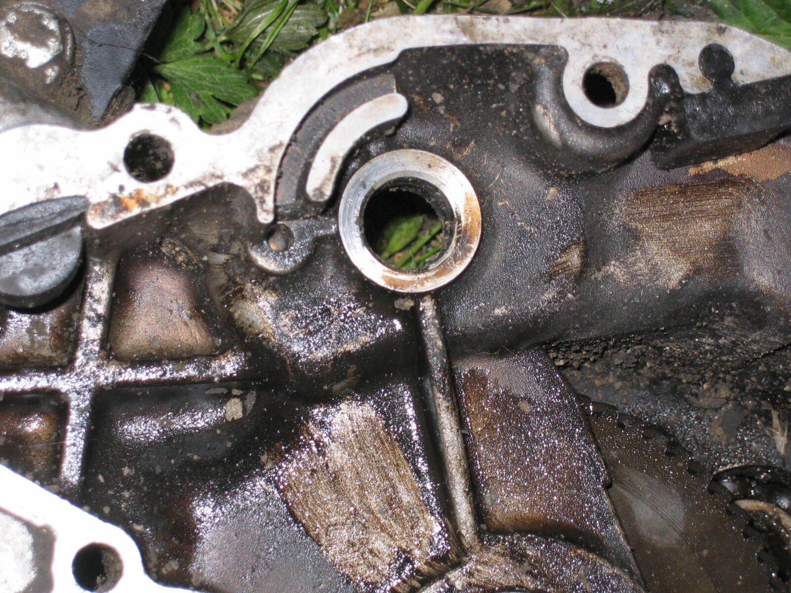

Wo sind überall Siris im PK50Xl2 Motor verbaut und wie rum kommt die Feder nach innen oder aussen?
Einen habe ich bei der Kurbelwelle verbaut, mit Feder zum Motorgehäuse also Gummi nach innern zur Kurbelwelle ist das OK?
den 2. habe ich an der Lima Seite aber wie rum kommt der rein ? Feder nach Innen zur Kurbelwelle oder nach aussen?
Gibt es bei der Antriebswelle keinen Siri? Wenn ja wo ?

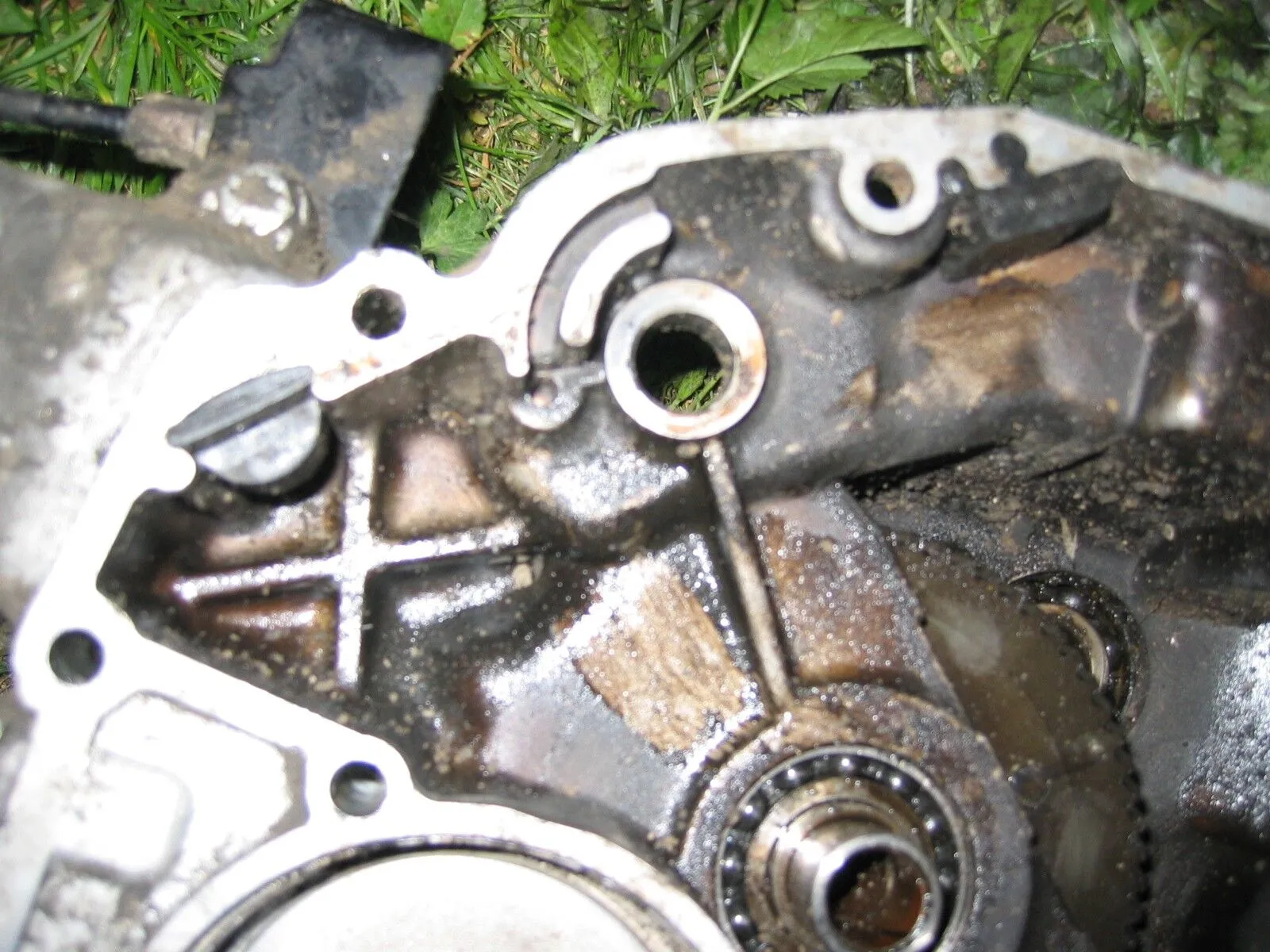

hat der Schaltarm bei einer PK50 XL2 keine Dichtung sondern nur die Wellenscheibe, und dann das Lager innen?

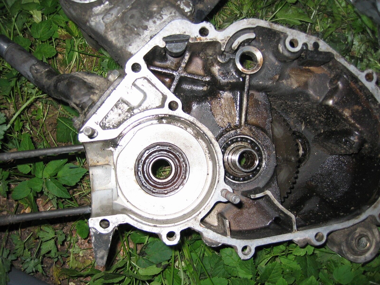

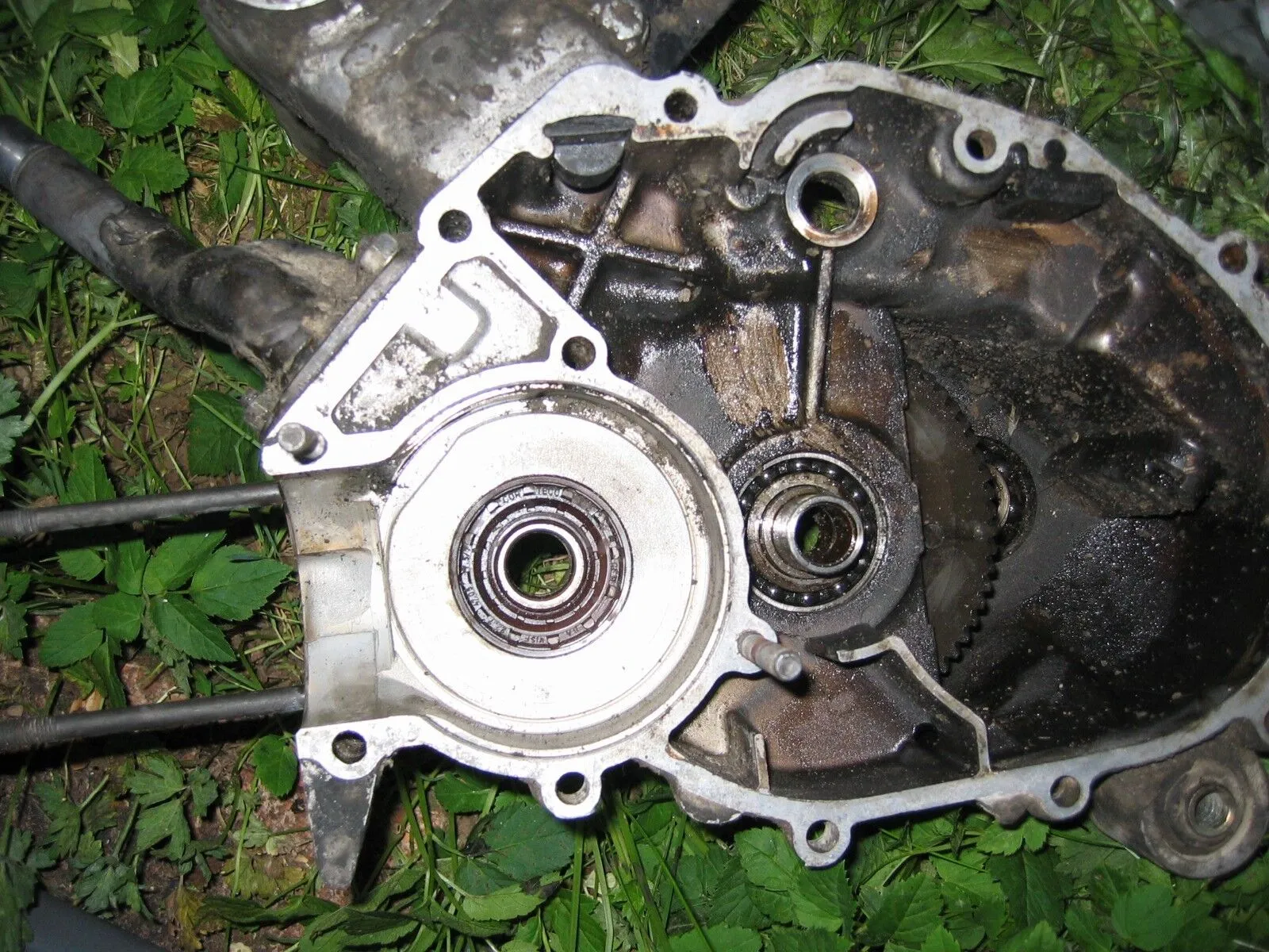

habe folgende Fragen:
1. Habe gestern über 2 Stunden das Forum durchsucht, es gab irgendwann mal einen Beitrag mit Bildern wo welches Lager reinmuss,
kann mir jemand den Link nochmal mailen?
2. Wie bekomme ich das Nadellager der Antriebswelle heraus?
3. Kann man das Lager und die Dichtungen wechseln wo die Schaltwippe drin ist ?
Hoffe ihr könnt mir helfen.
Danke im Voraus

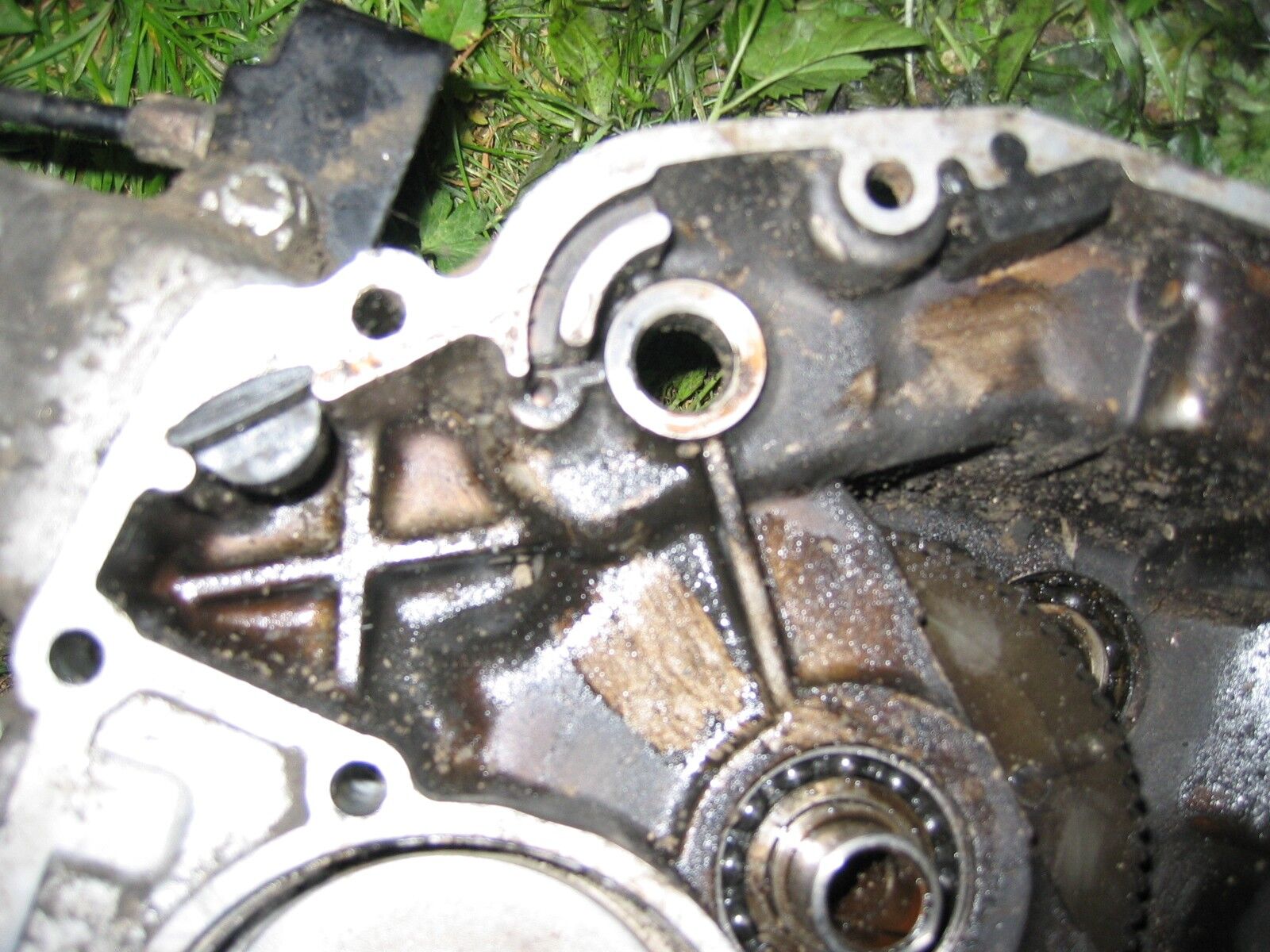

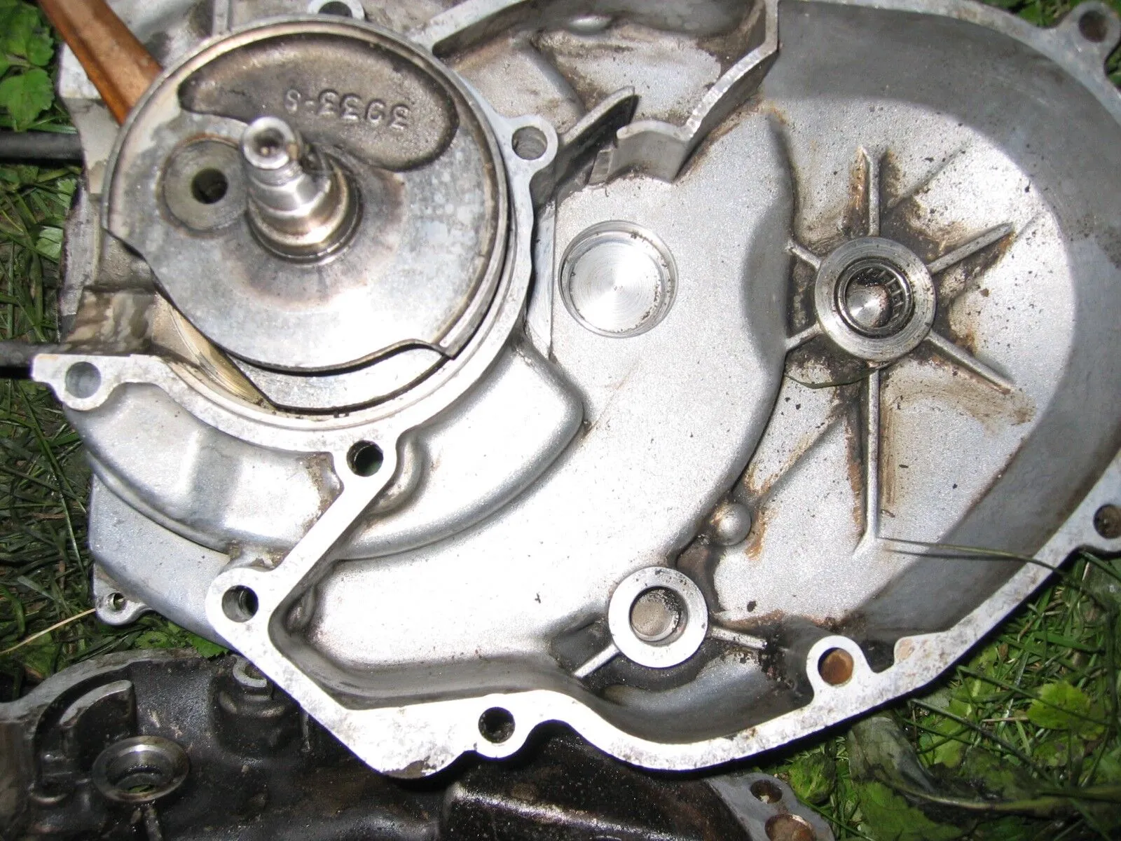

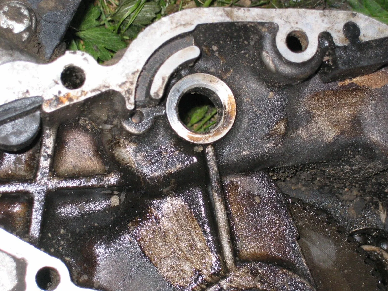

Hallo alle zusammen habe mir ein Motorgehäuse gekauft und bin gerade beim reinigen,nun habe ich folgende Frage,
kann es sein das der Kickstarter auf der linken Seite ist oder hat das Gehäuse gar keinen Kickstarter?
Ich glaube zwar schon weil ja 2 Gummidämpfer drin sind.... oder ich blicke es einfach nicht.
Danke im Voraus

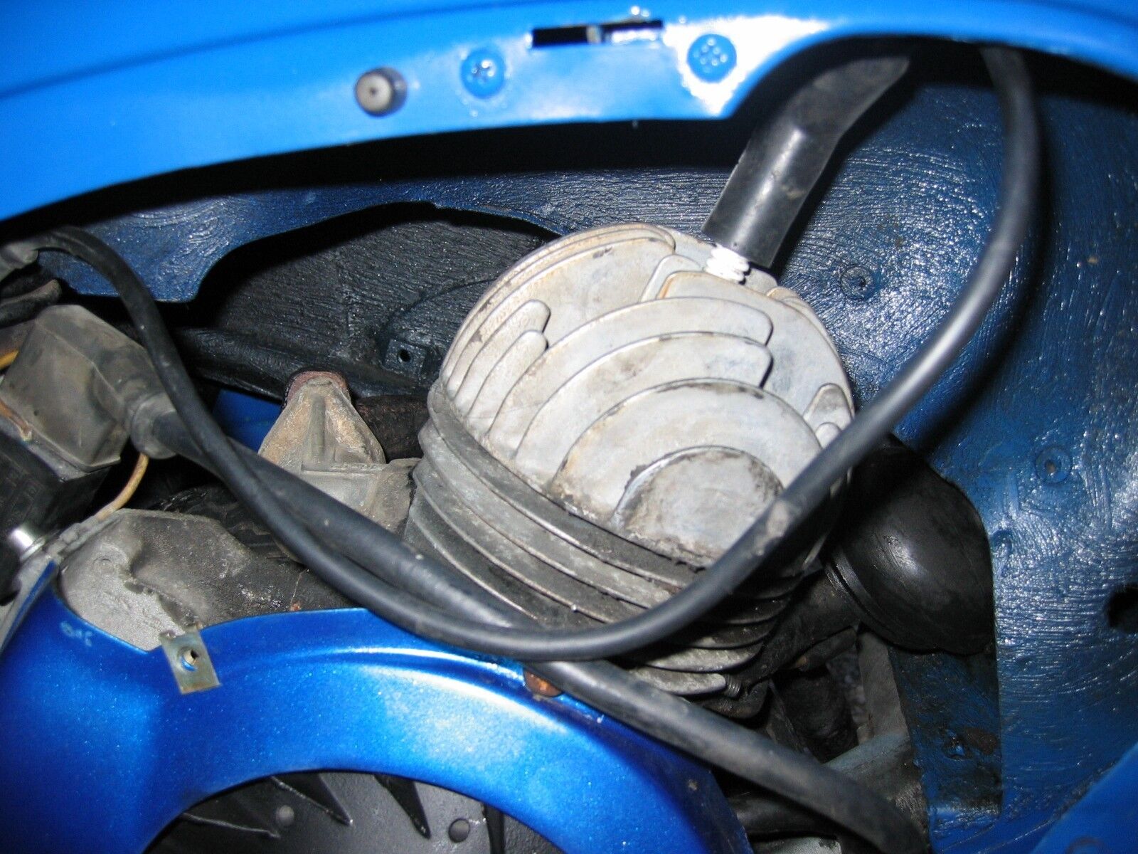

Direktgesaugter Zylinder
Danke für die schnelle Antwort,
aber was für einen Ansaugstutzen brauche ich den da wo kirege ich so einen her?
2. ist das zulässig in den Papieren steht nichts von einem Östereichischen Motor...
3. kann ich da später überhaupt mal nen anderen Zylinder draufmachen z.n Dr 102 oder muss ich mir nen anderne Motor kaufen?
ich habe mir eine Vespa gekauft lt. Papiere soll es eine PK50 XL sein, doch irgend etwas stimmt nicht mit dem Fahrzeug, denn ich wollte den Vergaser + Ansaugstutzen wechseln, aber der für die PK50 passt nicht und auch die Abdeckung für den Motor passt auch nicht bin ratlos, vielleicht kennt jemand den Motor.
Ich hoffe ihr könnt mir helfen?
Im voraus besten Dank
Thilo
