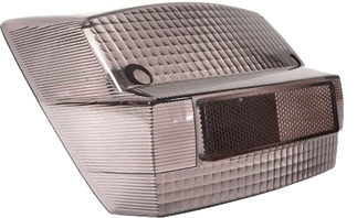

ernsthaft? ist zwar jetzt subjektiv, aber klarglas sieht an dieser vespa doch um längen besser aus... die meisten leute machens umgekehrt und ersetzen ihre orangen blinkergläser durch schwarze/weiße/klarglas. ich würde mir das noch mal schwer überlegen!
hab das bild oben mal reingebastelt - ist das originale rücklicht, nur eben in der passenden farbe zu den blinkern. das rote glas im original sieht an der komplett schwarzen vespa affig aus...
wie teuer ist eine einzelabnahme denn worst case? muss in 14 tagen eh nen 210er eintragen lassen... insofern wär ich schon mal da
moin!
hab mir für meine p200e dieses rücklichtglas zugelegt... da es keine e-nummer hat, frage ich mich im moment, ob/wie ich das ding in den papieren eintragen lasse. einzelabnahme?
