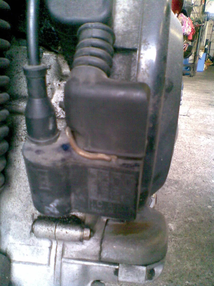

sorry, konnte ne Weile nicht online sein. Danke für die vielen Antworten!
Also es war ein "zweimaliges" Problem. Letztes Jahr kam es schonmal vor. Nach einem Schluck vergaserreiniger in den Tank hatte sich die Sache allerdings erledigt, auch längere Zeit im Vollgas passierte nichts mehr. Bis letzte Woche.
Ich werde ,sobald ich die Gute wieder habe, mal anfangen Eure Vorschläge durchzugehen (von simpel zu komplex)
falls ich nicht gleich das Problem finde, bzw beheben kann, ist es schlimm wenn ich dann so weiter fahre? Ich kann ja vorausschauend eher runter schalten oder sie erstmal von den Drehzahlen "runter kommen" lassen als ganz runter zu bremsen oder ich bremse an und schalte dann relativ schnell runter. Was meint ihr?`
Ach ja, was ich auch gerade erst festgestellt habe: Das Kabel, das aus der Elektronikzentrale raus kommt ist durch (siehe Bild). Wo geht das hin und kann das Problem etwas damit zu tun haben? Neue Zentrale ist schon bestellt.
