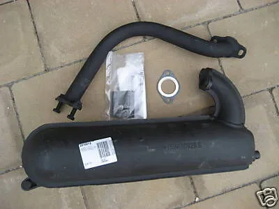

SonSait.. hab die koletten überwiesen.. also schon ma verpacken dat dingens!
wenn ich den pot am we verbauen kann geb ich dir evtl. auch ne gute bewertung
