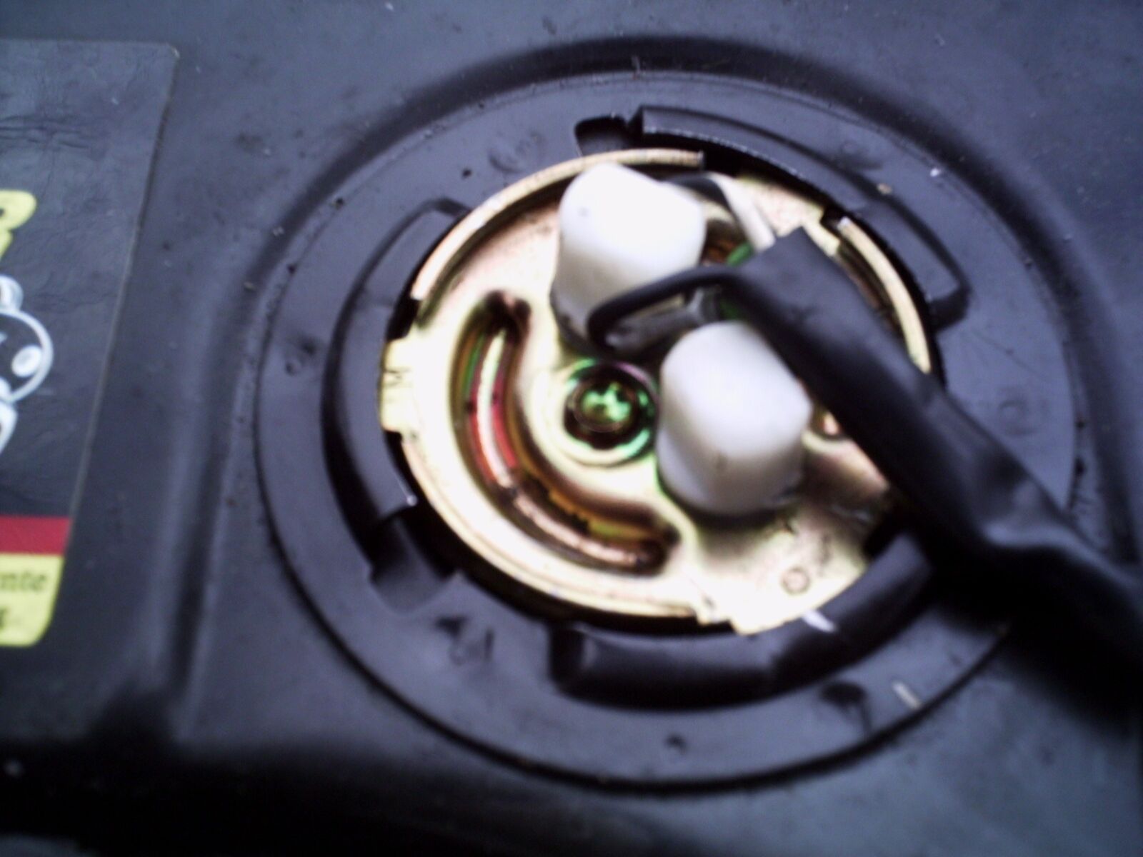

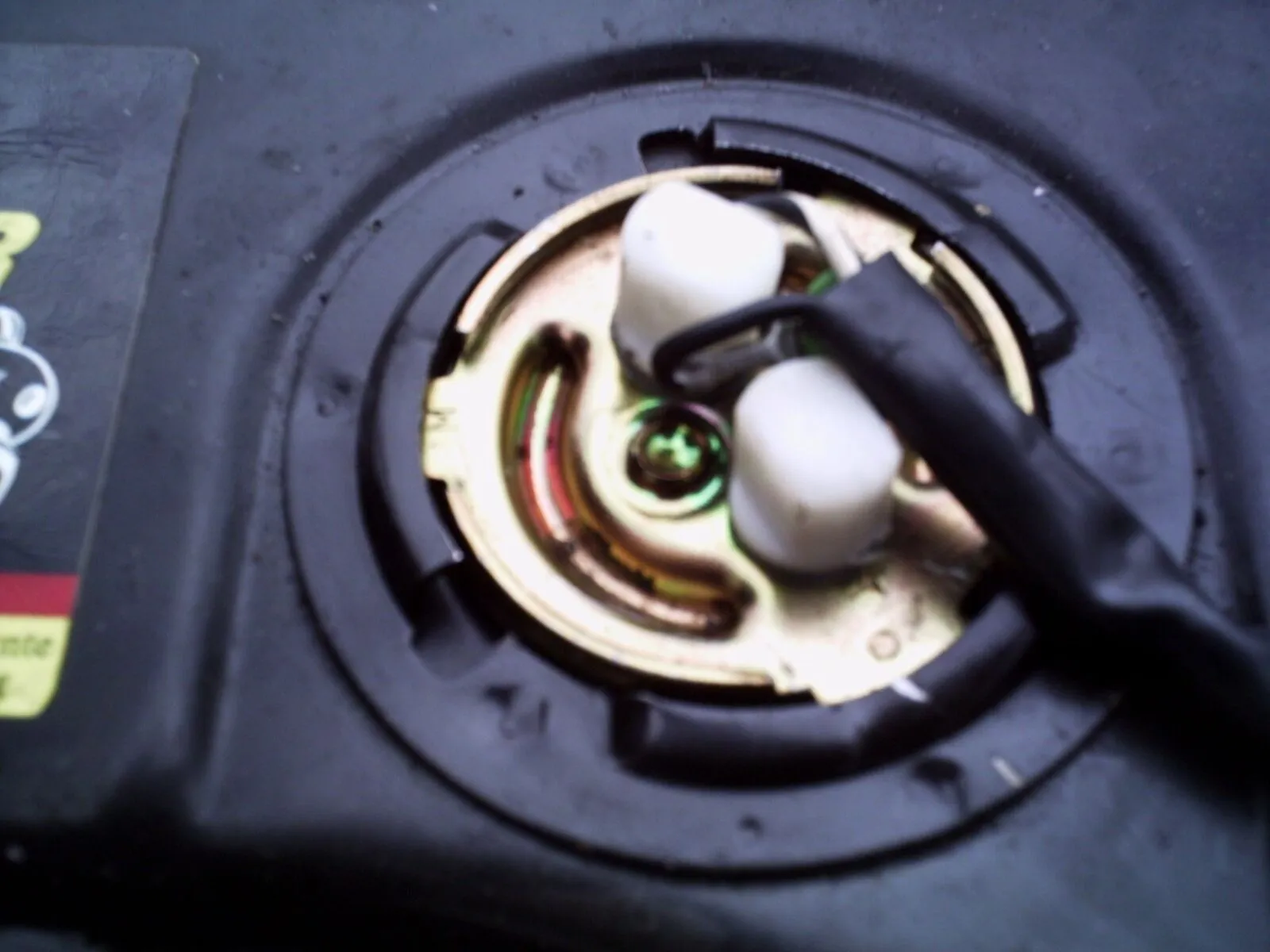

    die Sufu hat mir leider nich geholfen, daher frag ich mal in die Runde, ob jemand ne Idee hat.
    Meine Tankanzeige spinnt seit ner Weile. Wenn die Vespa vollgetankt is, zeigt sie die ersten ca 20 Kilometer den richtigen Stand an und dann fängt die Nadel an zu kreiseln und springt hin und her. Irgendwann steht sie dann ganz auf Null, obwohl der Tank noch halb voll is. Die Reserveleuchte leuchtet aber nich. Hab in den Tank geschmult und den Geber auch mal rausgefummelt, er bewegt sich frei und es is auch kein Sprit in dem kleinen Tönnchen.
    Kann ein Kabel oben am Geber gebrochen sein oder kann der Fehler im Tacho liegen? Hab mal ein Foto von dem Ding gemacht.

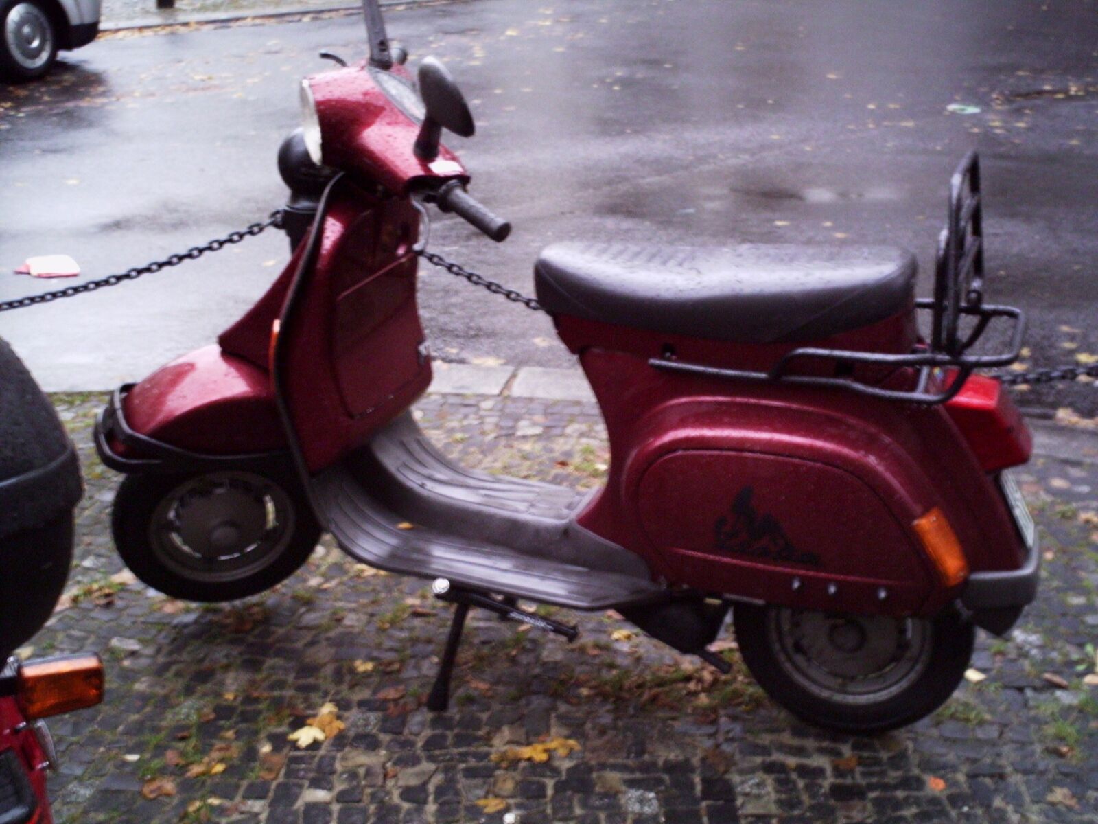

    Lambrusco: hier ein etwas älteres Bild von meinem Schätzchen. Hab den Hauptständer drangelassen und den Buzetti dazwischen gebastelt. Isn ganz schönes Gefummel, da isses gut wenn man zu zweit schraubt und jemand die Fuhre aufrecht halten oder wahlweise mal etwas kippen kann.
    Der Buzetti hat eine Stahlschiene dran, die quer von einem Rand des Trittblechs zum anderen geht. Neu kostet der so 28 Taler. Damit der nich automatisch wieder einklappen kann, hab ich die Federschnecke ausgehängt, geht ganz leicht.
