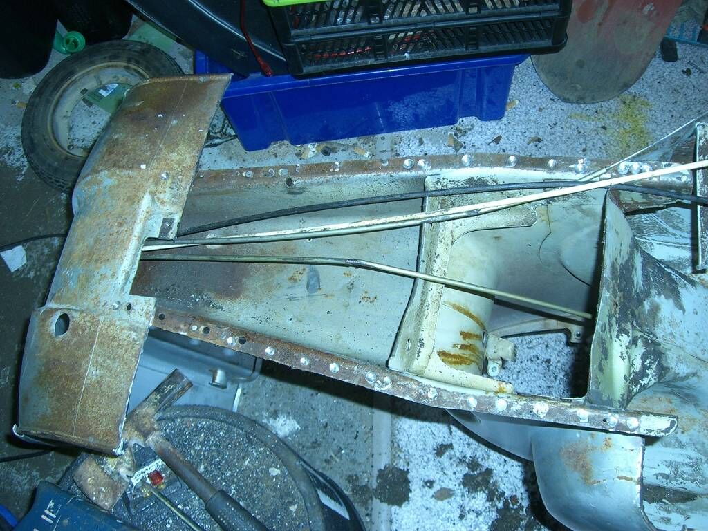

ich würde den bereich wo noch rost im tunnel ist strahlen, anschließend den ganzen spaß mit zinkchromat behandeln.
musst halt gucken wo du das zeug herkriegst, aber so kannst du dem rost super beikommen.
zinkchromat findest du in aluminium rostschutz farbe mit totenkopf auf der dose... (atemschutz!!!)Danke Chup4 so werd ichs machen, ich werd dann aber den kompletten rahmen sandstrahlen lassen dann das machen was du gesagt hat und danach das blech reinbrutzeln.

hoffentlich kommt morgen mein trittblech + andere schmankerl das ich endlich weitermachen kann. hab mir mal so ne frage gestellt. wenn ich das alte trittblech weg hab dann komm ich ja an das mittelstück von unten ran. da ist bestimmt rost, soll ich den rost abschleifen und ne rostlegierung drüber machen oder soll ich das alte blech wegmachen dann sandstrahlen lassen und erst dann das neue blech draufbrutzeln?

Kennt sich jemand mit Trittblechen aus, mein altes is durch und ich will mir n neues reinmachen. wenn mir da einer ne anleitung hatt auf was ich aufpassen muss, wo/wie ich das alte Trittblech rausbekomm und andere hilfreiche tipps, der kann mir ja ne PM schreiben.
