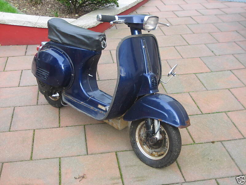

So Rahmennummer wurde sozusagen entdeckt. Hat doch einer der depperten Vorbesitzer die Nummer rausgetrennt und anstelle des Typenschildes montiert.

Moin, Photo diente nur zur Anschauung, und so fahren wohl nur Leute mit Holzbein die sich um Motorkühlung nicht scheren.

Ja schon gut hört sich beknackt an aber seht selbst.
Grad kein besseres Photo zur Hand, schon zerlegt.

So hier mal ein Photo.
Hay, hab da mal ne Frage.
Hab da eine V 50 an der Hand, die Backe motorseitig ist komplett an den Rahmen geschraubt und somit komplett abnehmbar, also nicht verschweißt mit Klappe wie üblich. Wurde sowas mal so gebaut oder hat da einer rumgebastelt? Ist eine V 50 N Spezial und keine PK.
