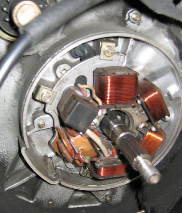

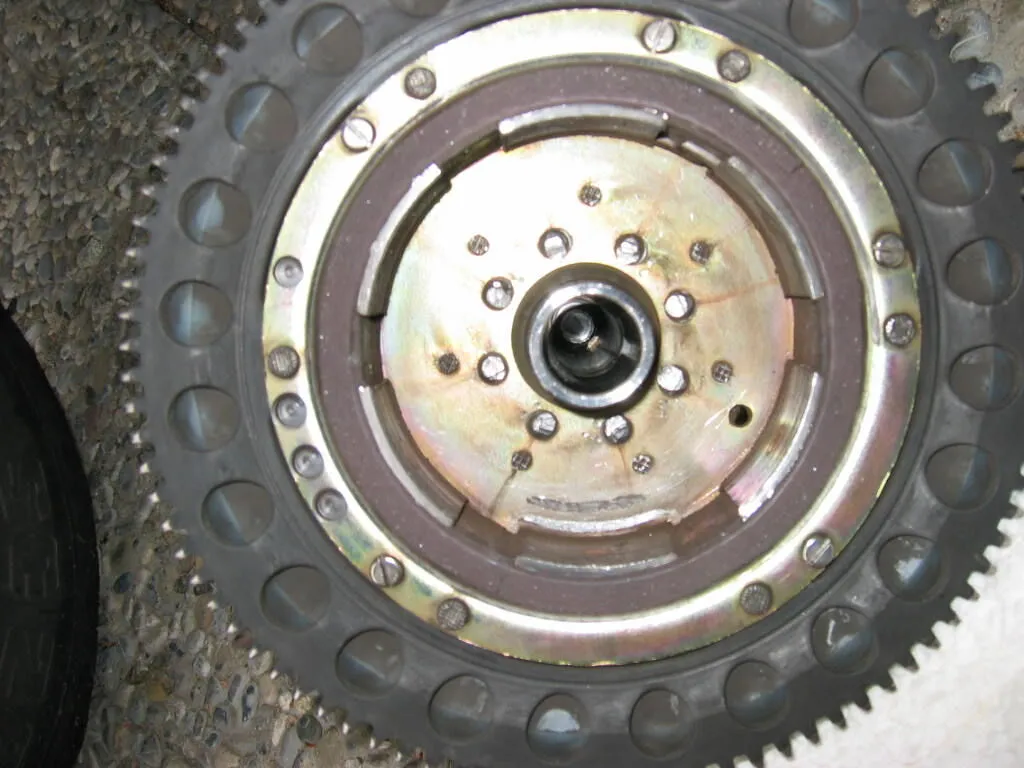

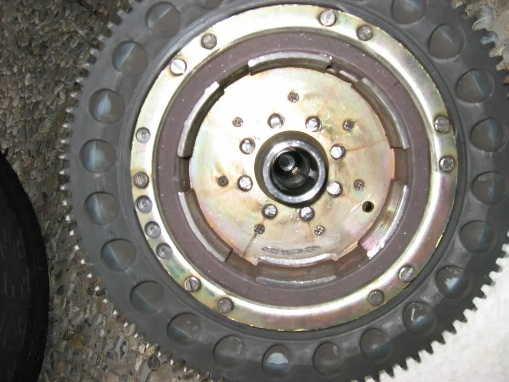

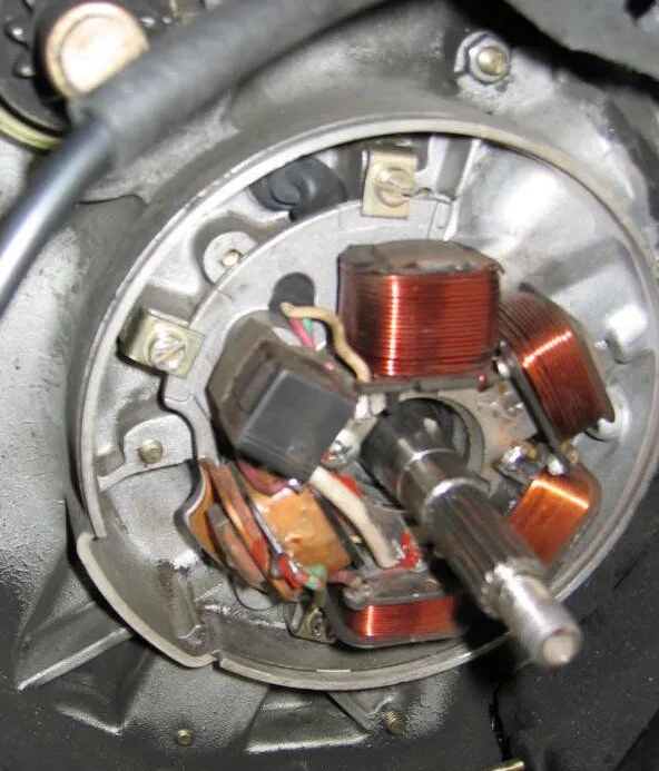

Anbei ein Bild der Ankerplatte mit dem neuen Pickup und ein Bild vom Polrad, dessen untersten Pol ich um 3 zehntel Millimeter abgeschliffen habe, damit er nicht mehr an den Spulen auf der Ankerplatte streift.
Fällt euch irgendetwas ungewöhnliches an den Teilen auf? -

an der Vespa ist die Zündung defekt. Vermutlich ist der Pick-up auf der Zündankerplatte hinüber (CDI habe ich schon getauscht und auch die Zündankerplatte ohmisch durchgemessen -> alles ok, allerdings kommt vom Pick-up kein Impuls, wenn ich den Motor drehe -> gemessen mit Voltmeter). Meine Frage ist nun - wie komme ich da ran? Ich habe mir einen neuen Pick-up und einen Polradabzieher besorgt. Aber über der Motorachse befindet sich noch eine Hülse (siehe Bild). Wie mir scheint muss diese Hülse raus um den Polradabzieher einzuschrauben. Kann mir jemand sagen, wie ich diese Hülse entfernen kann?Vielen Dank und viele Grüße
