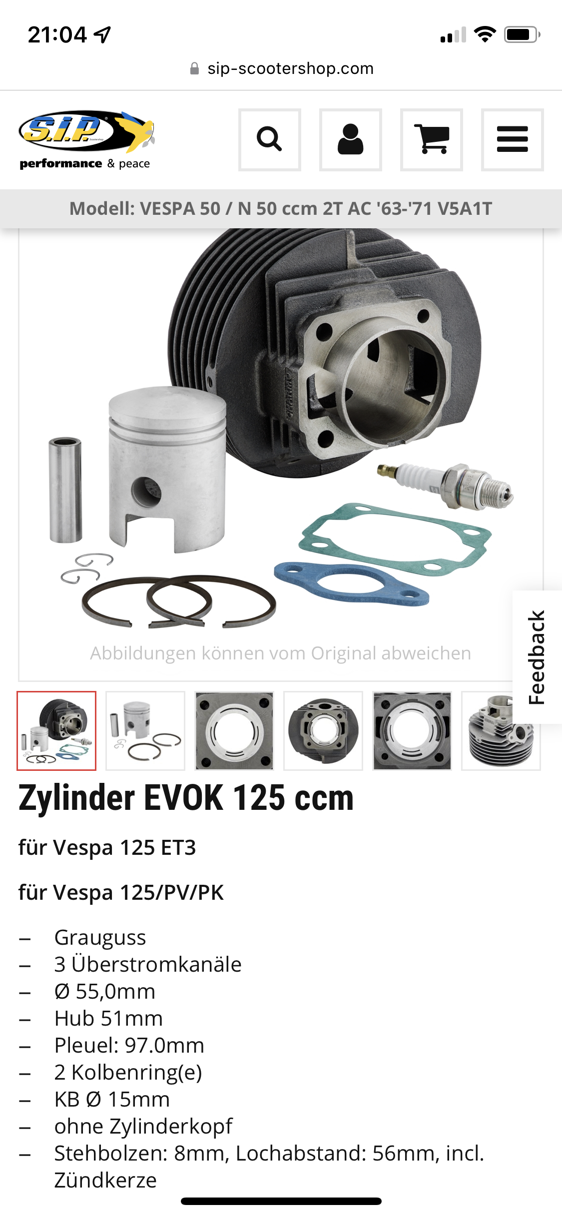

Eher 20° , der Zylinder ist ja quasi ein ET3 Zylinder... Wobei ich alle meine Karren auf 18° blitze,egal was für Zylinder verbaut sind, hat sich bei mir zumindest dauerhaft als positiv erwiesen.
Vielen Dank, dann geh ich mal auf 20 Grad und teste…

Servus, ich hab bei meiner V5A1T den 125ccm EVOK Zylinder vom SIP verbaut. Auf welchen Zündzeitpunkt sollte ich abblitzen - auf 20 Grad wie bei einer ET3 oder 25 Grad wie bei einer 125 Primavera?

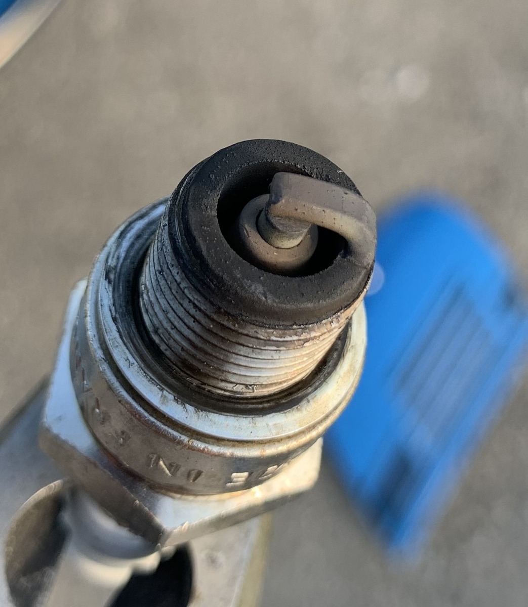

Gehe davon aus, dass ZZP passt, da von auf classic Vespen spezialisierter Werkstatt gemacht. HD ist bei 80. Kerze schaut nach Vollgasfahrt so aus:

Servus,
V5A1T auf 125ccm /ET3 umgerüstet, Motor komplett überholt, inkl. neue Kurbelwelle, Primär etc.
Zylinder über 200km eingefahren, dabei aufgrund Stottern bei Teillast/wenig Gas ND von 45 immer weiter abgedüst; sobald etwas mehr Gas läuft sie prima, zieht gut durch. Stottern jetzt zwar schon deutlich besser, aber immer noch nicht ganz weg, bin nun aber schon bei ND 35 angekommen?! Kann das noch stimmen bzw. kann das auch an etwas anderem liegen als an der ND?
Setup: 125 ccm/3 Überströmer, Dell‘Orto SHBC 19.19, orig. Piaggio Banane, 12V Vape Road, Zündkerze L82C
Bedüsung: HD 80, Choke 60
Zündkabel sitzt fest in Zündstecker und Spule, Zündkerze neu, Unterbrecher-Kontakte schön gleichmäßig eben, Abstand passt… ??? Was sollte ich als Nächstes checken? Kondensator tauschen?
