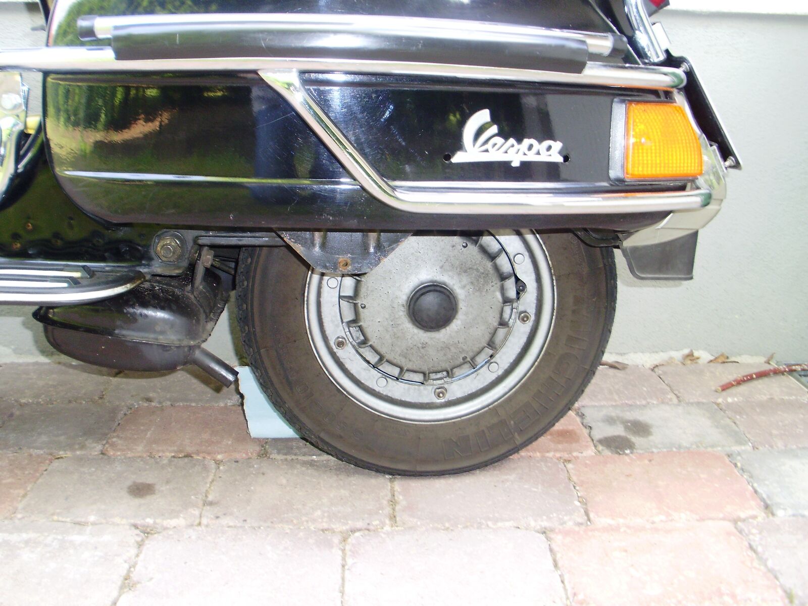

Motorseitig also in fahrtrichtung rechts ist die felge sauber und trocken,der topf sieht auf dem bild versüfft aus ist aber kein öl / schmiere dran nur von der letzten regenfahrt ein wenig verdreckt...........
Und............ heisst dann..................
Ich meinte 500 km nach dem letzten putzen....................
Ich glaube ja das der dreck aus dem auspuff kommt und vom fahrtwind an die felge geblasen wird allerdings " nebelt " meine 80er kein bisschen,auch nicht im stand an der ampel oder so............
