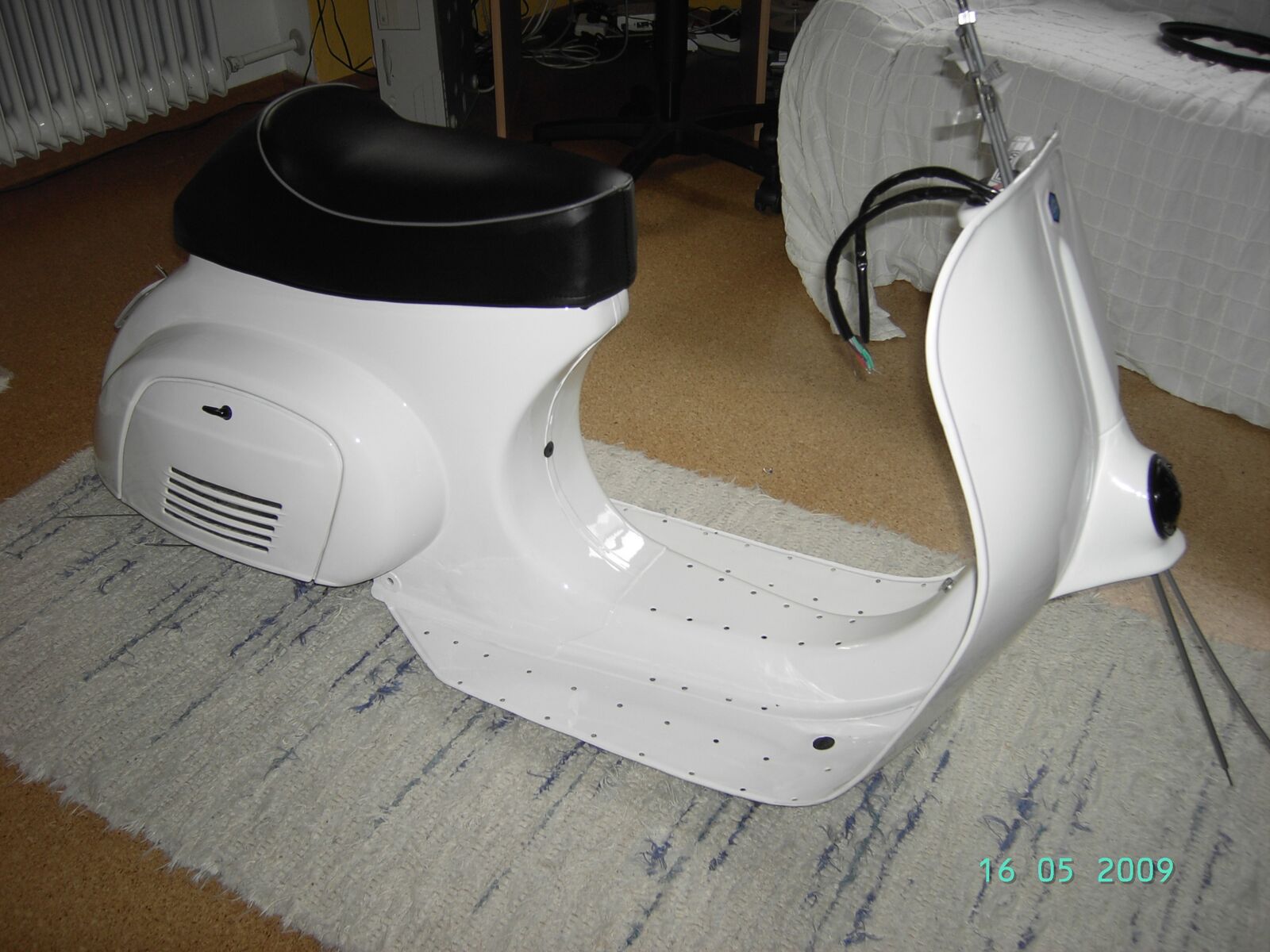

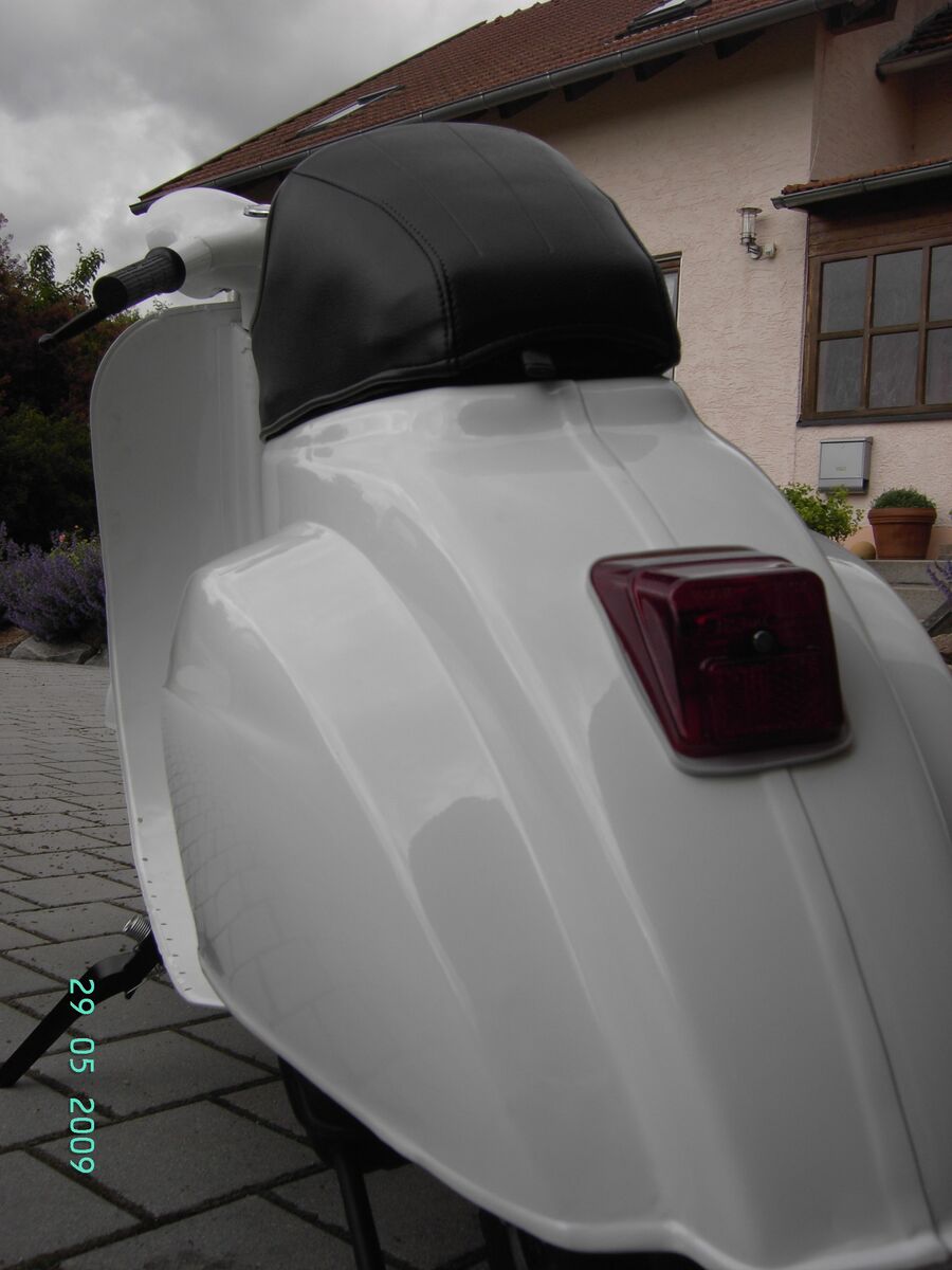

So, meine Kleine steht zum ersten Mal seit langem wieder auf eigenen "Beinen"! Bin letztendlich doch sehr zufrieden mit dem Ergebnis...
Allerdings hab ich noch ein Problem bzw. Fragen! Wieviel Kompressionsdruck sollte eigentlich im Zylinder herrschen? Sind da so 10 bis 11 bar ok!? Sie will nämlich irgendwie nocht so richtig laufen bzw. stirbt sehr schnell wieder ab, hab allerdings die Zündung auch noch nicht abgeblitzt, sondern nur mal so grob eingestellt... Kann es noch andere Gründe haben, warum sie nicht laufen mag!?
Naja, hier noch Bilder. Wie man sieht sind die Trittleisten immer noch nicht angebracht, die wollen einfach ned die scheiss Dinger... Hat noch jemand einen speziellen Tip diesbezüglich, außer denen, die eh schon im Forum aufgeführt sind!? -

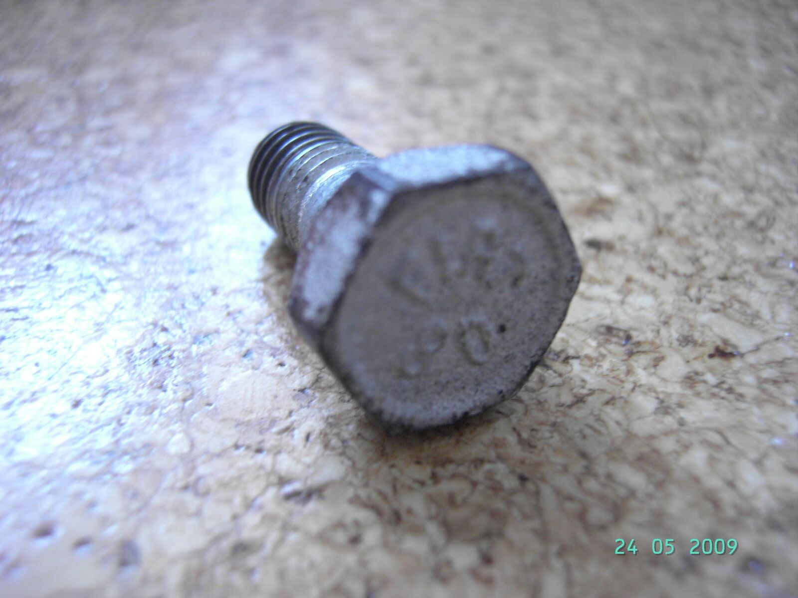

das einzige was ich so auf die schnelle gefunden hab. Weiß aber nicht ob FIAT80 drauf steht.
Super Sach! Danke, hab mich scheinbar bei meiner Suche etwas zu blöd angestellt... Ob da Fiat oder was weiß ich was drauf steht is ja egal, dachte halt evtl., dass des von Nutzen sein könnte! -

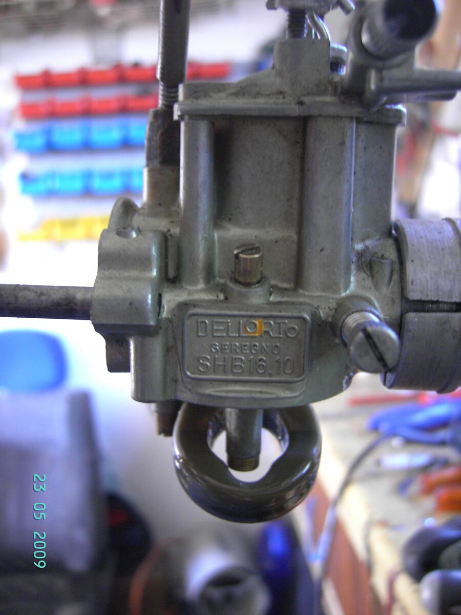

Nochmal zum Vergaser! Meine Hauptdüse is ne 52er, die Chokedüse ne 50er, das passt aber schon soweit, oder?Noch ne Frage:
Wo zum Geier bekomme ich neue Radschrauben her!? Eine hat von vornherein gefehlt und 2 sind ohne den Konus, was ja wohl nicht zu prickelnd is... Hab mal ein Foto von einer gemacht, Aufschrift lautet "FIAT 80", hab daher auch schon beim örtlichen Fiat-Händler, sonstigen Autohändlern und Werkstätten, Rollerhändler, Eisenwarenladen, Eska-Reifendienst usw. nachgefragt, keiner konnte mir helfen! Falls jemand einen Tip hat, gern an mich weitergeben! -

Kann mir jemand eine Art Grundeinstellung für Vergaser und/oder Zündung verraten!? Der Motor lief nicht wirklich gut, nahm nur schlecht Gas an... Wie müssen also die einzelnen Schrauben am Vergaser am Besten eingestellt sein und wie funzt des mit der Zündung? Hatte mal irgendwo so ne Anleitung gefunden gehabt mit irgendwelchen Markierungen am Polrad!? (Is schon ne Zeit her und find diese nicht mehr...) Geht des Ganze auch ohne Blitzpistole, so dass man zumindest mal fahren kann!?

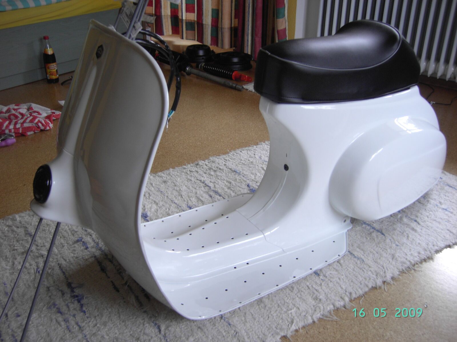

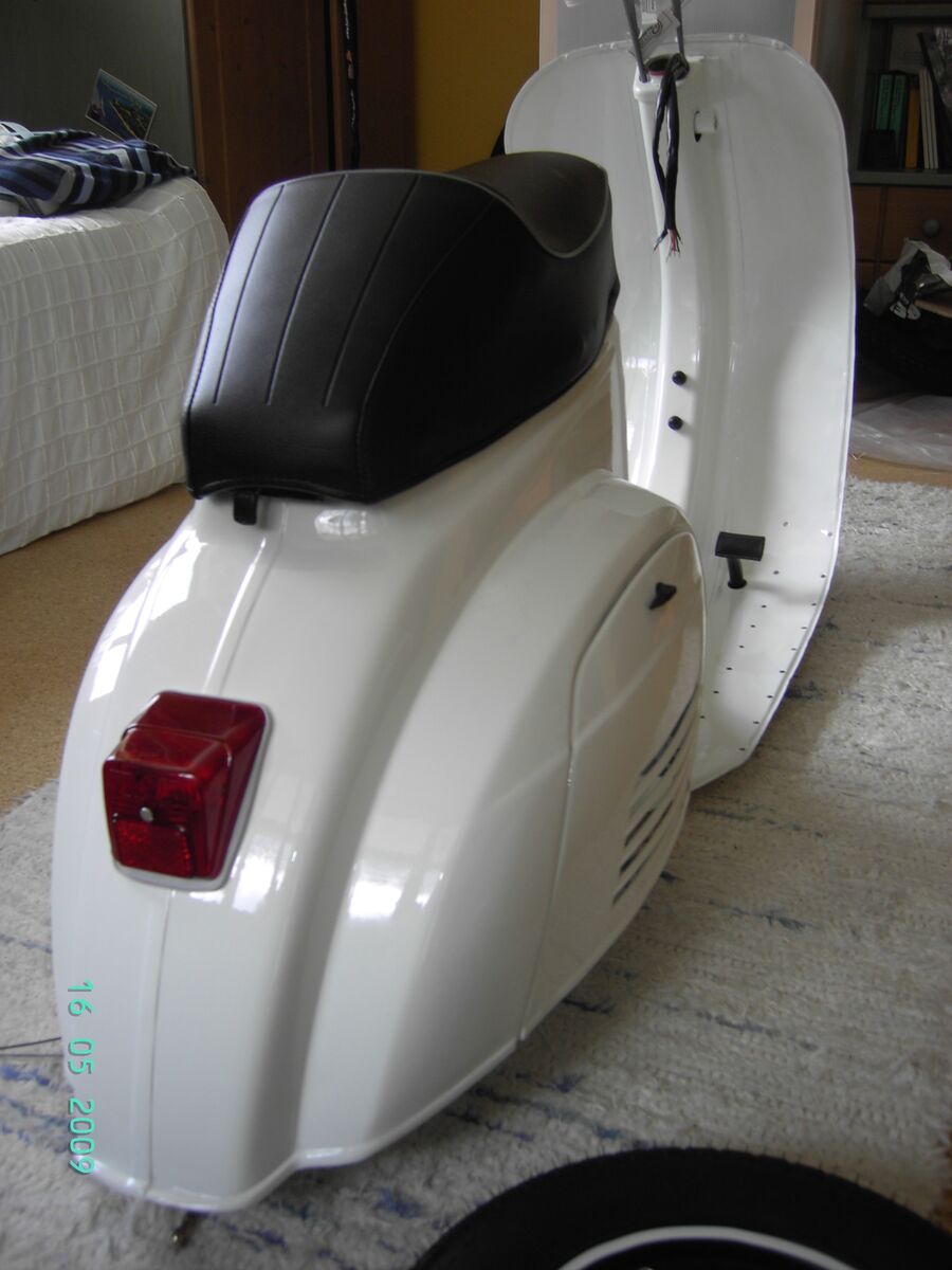

So, Motor is ja scho lange überholt, nun ist auch endlich mein Rahmen wieder zurück vom Lackierer! Hätte besser werden können, an ein paar Stellen war er in meinen Augen fast zu schlampig, aber der Gesamteindruck stimmt meiner Meinung nach schon! Es is ja auch erst meine erste Vespa & die muss ja nicht gleich perfekt werden...
Hier noch ein paar Bilder, ich bau aber dann mal weiter zusammen, so dass sie so bald wie möglich auf eigenen Beinen/Rädern steht! -
Ich bekomm die Leisten auch nicht in die Löcher... Spüli, Zange, WD40 - alles hat bisher versagt! Probiers jetz mal mit Kochen, vielleicht bringts ja was!

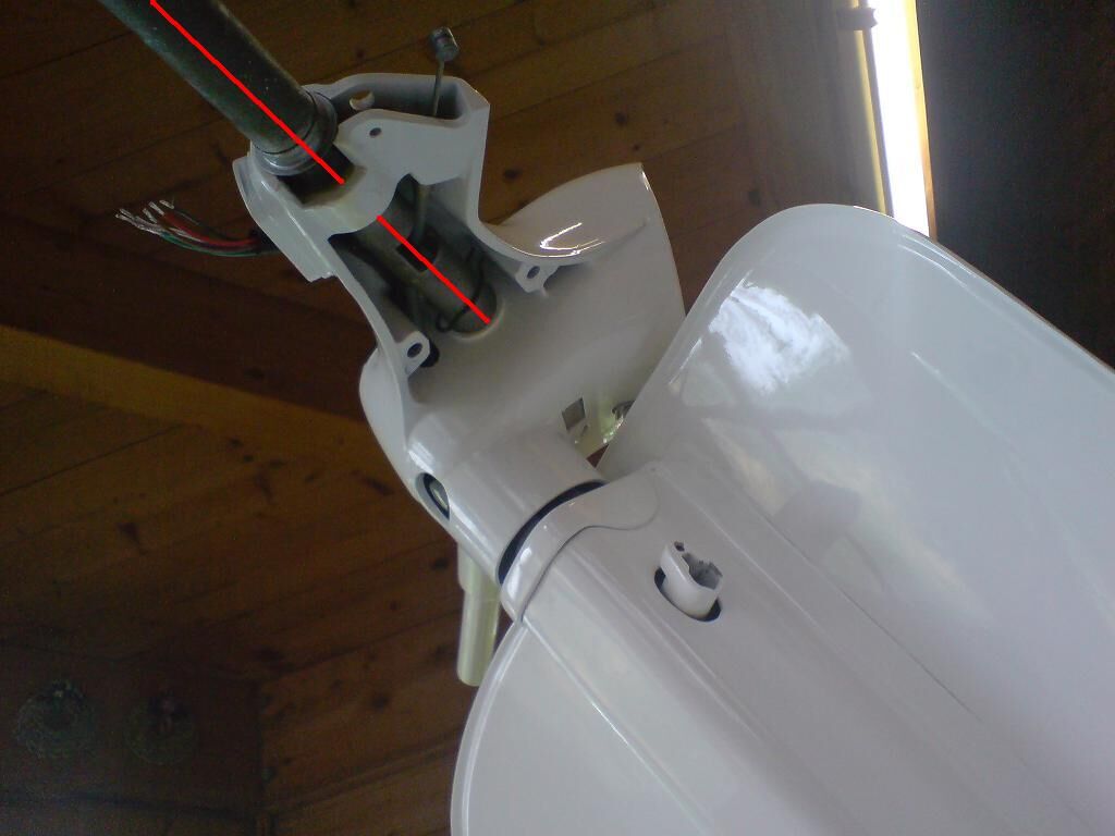

Bräuchte mal eure Hilfe bzgl. meines Lenkers! Zum einen bekomm ich die Plastikgriffe nicht ab... Die sind doch nur aufgeschoben, oder lieg ich da falsch!? Gibts einen besonderen Trick, wie ich die abbekomm? Zum anderen möcht ich ja den kompletten Lenkkopf auch zum Sandstrahlen geben! Es wäre ja dann wohl ratsam, alles abzumontieren was geht, aber wie bekomme ich die "Rohre" raus, die in den Lenkkopf reingehen und auf denen die Griffe aufgesteckt sind? Licht und alle sonstigen Anbauteile sind bereits demontiert? Was muss ich abdecken, bevor ich das Teil zum Strahlen weggeb? Hab mir zur Veranschaulichung mal ein Bild vom Vespafreak17 ausgeliehen und das von mir angeprochene "Rohr" rot markiert, wobei bestimmt eh jeder weiß wovon ich rede... Wäre euch sehr dankbar für diverse Tips!
