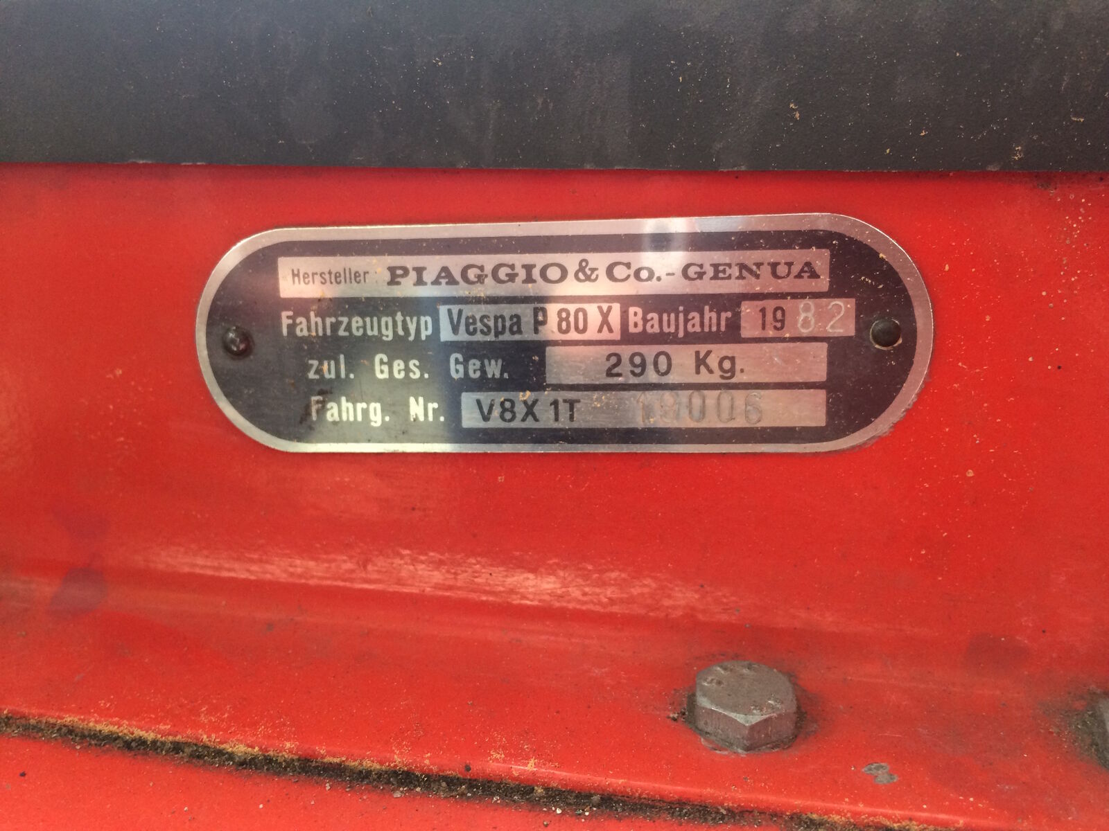

    Hab mal die Motornummer und FG-Nummer durch die Suche gelassen:
    Vespa
    Fahrgestellnummer:V8X1T 190 XXX
    Serial Number Search Result
    You have a 1982 Vespa P80X or PX80E
    Motornummer: VDE1M 19 XXX
    Motor Number Search Result
    You have a German Vespa PX200E Lusso motor - limited to 100 kph
    Also ist ein 10 PS Motor

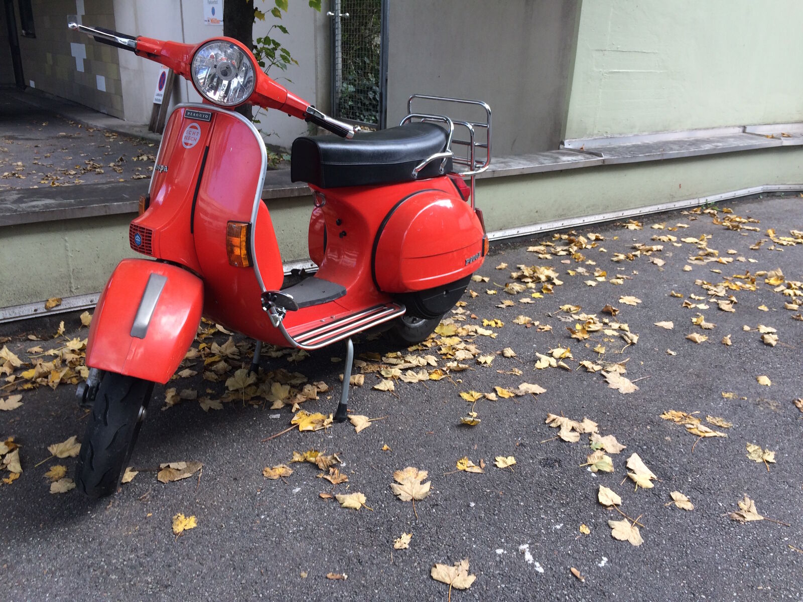

    möchte aus Zeitgründen und weil ich mir wieder ein Auto zulegen möchte meine Vespa P 200 E Lusso verkaufen. Original war es eine P 80 E Lusso, wurde jedoch vom Vorbesitzer schon auf eine P 200 umgebaut.
    Weiß nur nicht genau was sie wert ist!?
    Nach meinem Kauf im März 2013, habe ich den kompletten (neuen)original 200 Motor getauscht (hatte beim Vorbesitzer einen Klemmer) und den Auspuff.
    BJ bzw EZ ist der 14.05.82
    TÜV ist bis April 2017 (ohne Mängel)
    Vespa läuft einwandfrei
    Was wäre ein fairer Preis?
