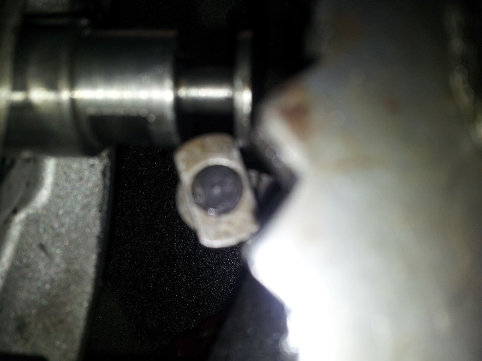

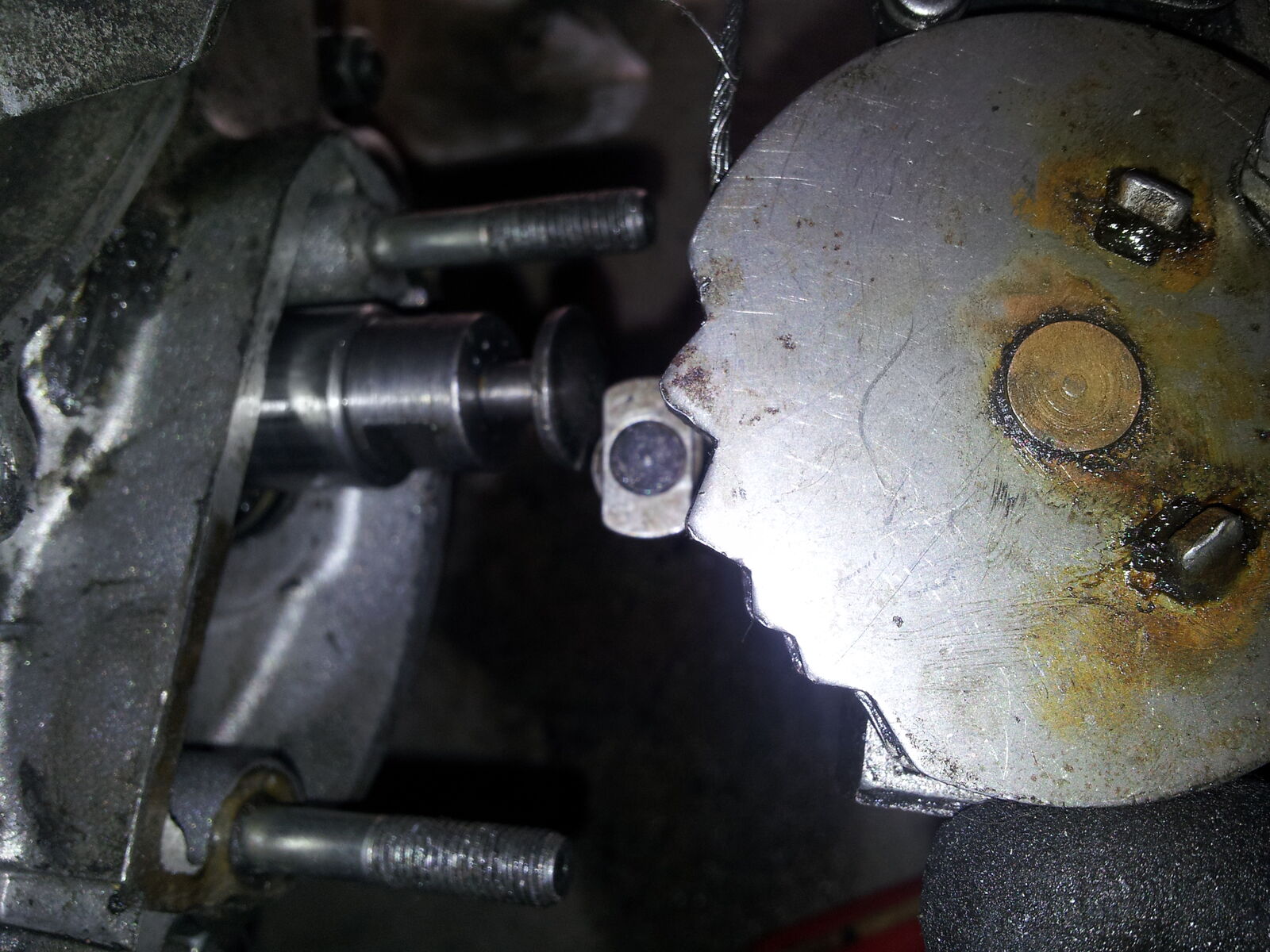

    So Schaltwellenlücke hat 8mm und die Platte 8.8mm
    Ich bin Ratlos, bin vor dem Auseinanderbauen damit gefahren und Schaltung ging, wundert mich jetzt alles etwas...

    Moin moin,
    ich hab leider nichts gescheites dazu gefunden. Ich hab das Schaltkreuz gewechselt und soweit keine Probleme gehabt. Nun geht es nur noch darum die Schaltraste wieder einzubauen. Mein Problem ist, ich weiß nicht wie ich den Schaltbolzen und den Schaltarm zusammen bekomme, damit es wieder funktioniert. Gehört die Platte am Schaltarm in die Lücke ganz am Ende des Schaltbolzen?? Weil wenn ja, passt die Platte dort nicht rein, weil die breiter ist.
    Wie gehört das zusammen gebaut? Kann mir da jmd tipps geben??
    Vielen Dank!
    Gruß Bix
