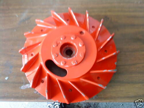

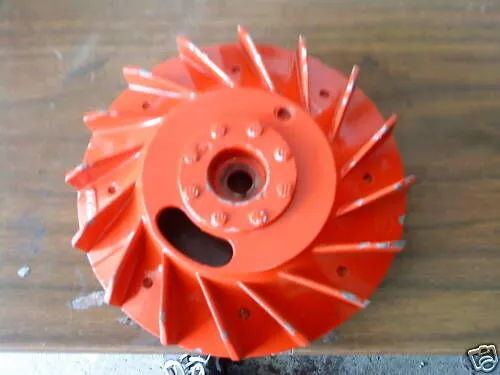

Hab mal ein Bild geuppt
Habe keine Ahnung für was das Ding ist...
Sieht aus wie das von der 50 special, hat aber statt 6 Magneten nur 4... -
na toll....
danke für die Antwort... -
Hallo liebe Vespisti,
sry, dass ich schon wieder störe...
Habe mir vor kurzen ein Lüfterrad besorgt, weil bei meinem ein paar Schaufeln abgebrochen sind...
Das vermeintliche PRoblem: Mein altes LüRa hat 6 Magnete. Das, welches ich bestellt habe nur 4. Ist das nun ein Problem?????
Hoffentlich nicht grml....
Ich möcht endlich wiederVielen Dank im Voraus
