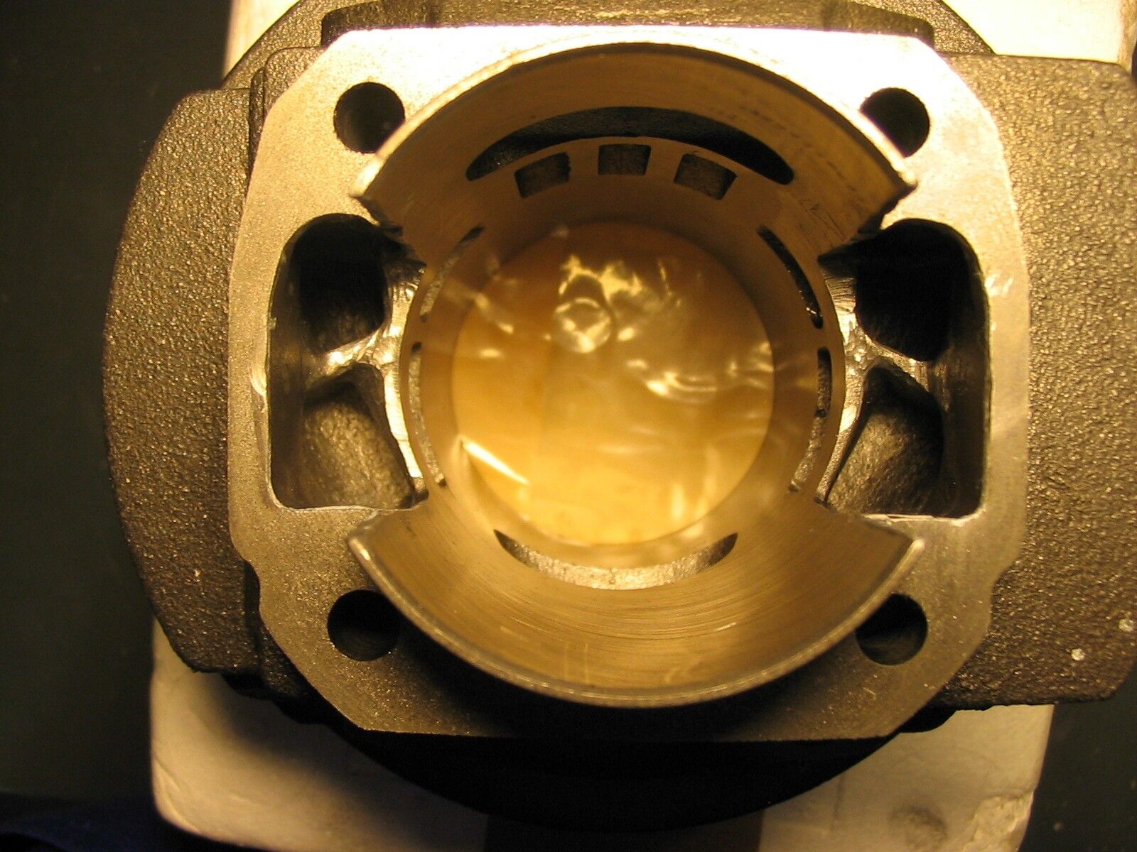

So jetzt hab ich mal die Steuerzeiten genommen:
orchinal:
edith2:
Auslaß: 175°
Überströmer: 123°
Boost: 90°
Vorauslaß: 26°
Quetschkante: 1,3mm
mit 1mm Fußdichtung simuliert:
Außlaß: 180°
Überstömer: 126°
Vorauslaß: 27°
QK: 2,3mm
Werd jetzt mit der normalen 0,1mm Metallfußdichtung fahren und ein bischen Dichtmasse. Zudem zieh ich den Einlass mit dem Fräser 2mm nach oben. So komm ich dann auf meine gewünschten Werte:
Außlaß: 184°
Überstömer: 124°
Vorauslaß: 30°
QK: 1,4mm
Mir kommt nur komisch vor, dass andere um so eine Überstromzeit bei nem Malossi zu bekommen immer eine richtige FuDi (ca. 1-2mm) beilegen mussten, aber ich hab jetzt ca. 100 mal nachgemessen. Denkfehler hab ich auch keinen drin und hab auch ein paar Testwerte gemessen und im Rechenprogramm verglichen...Vielleicht hat Malossi was an den Überströmer geändert.

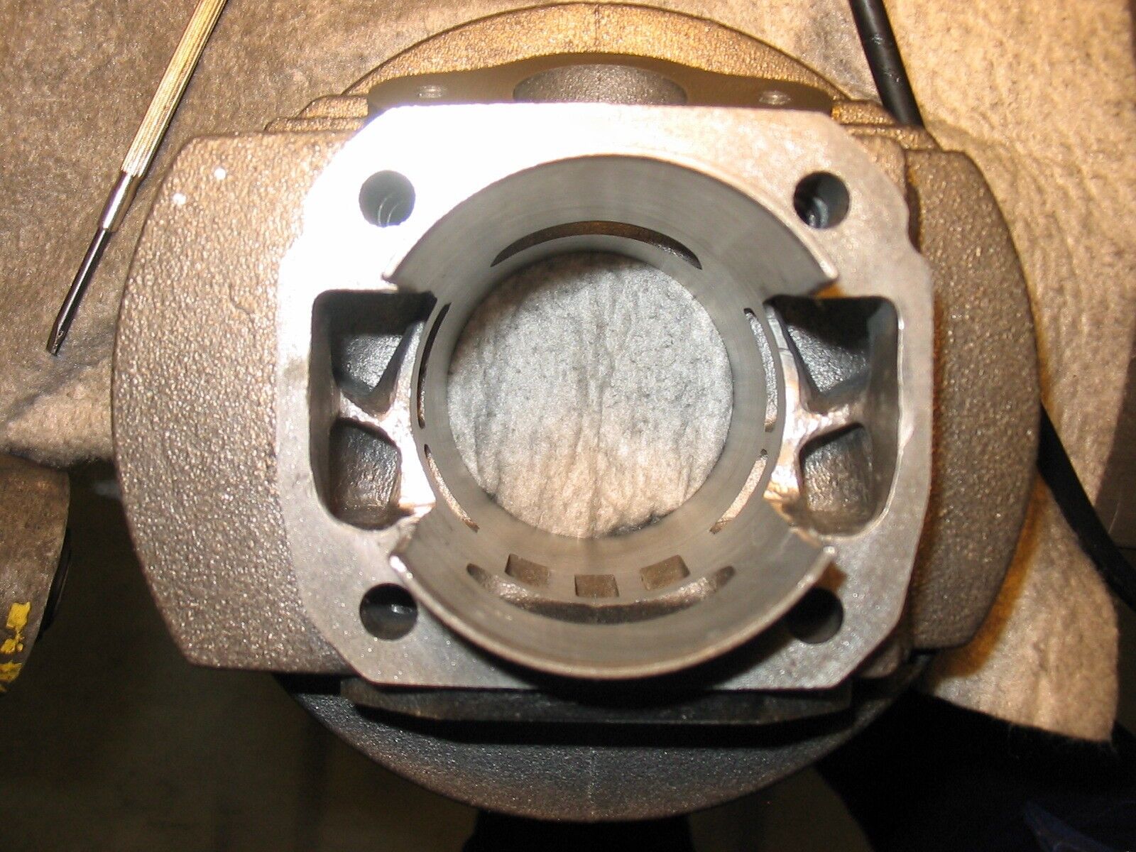

Zitathab da noch ein paar fotos für dich >> so als anhaltspunkt
Ja cool, danke. Krass, was hast du da mit dem Einlass gemacht? Wo geht die Bohrung hin? In den Überströmer? Hab ich so noch nie gesehen!
Hast du Bilder vom Kolben? Was hast du da gemacht?
Wie lange fährst du so schon? Wie siehts aus mit der Haltbarkeit?

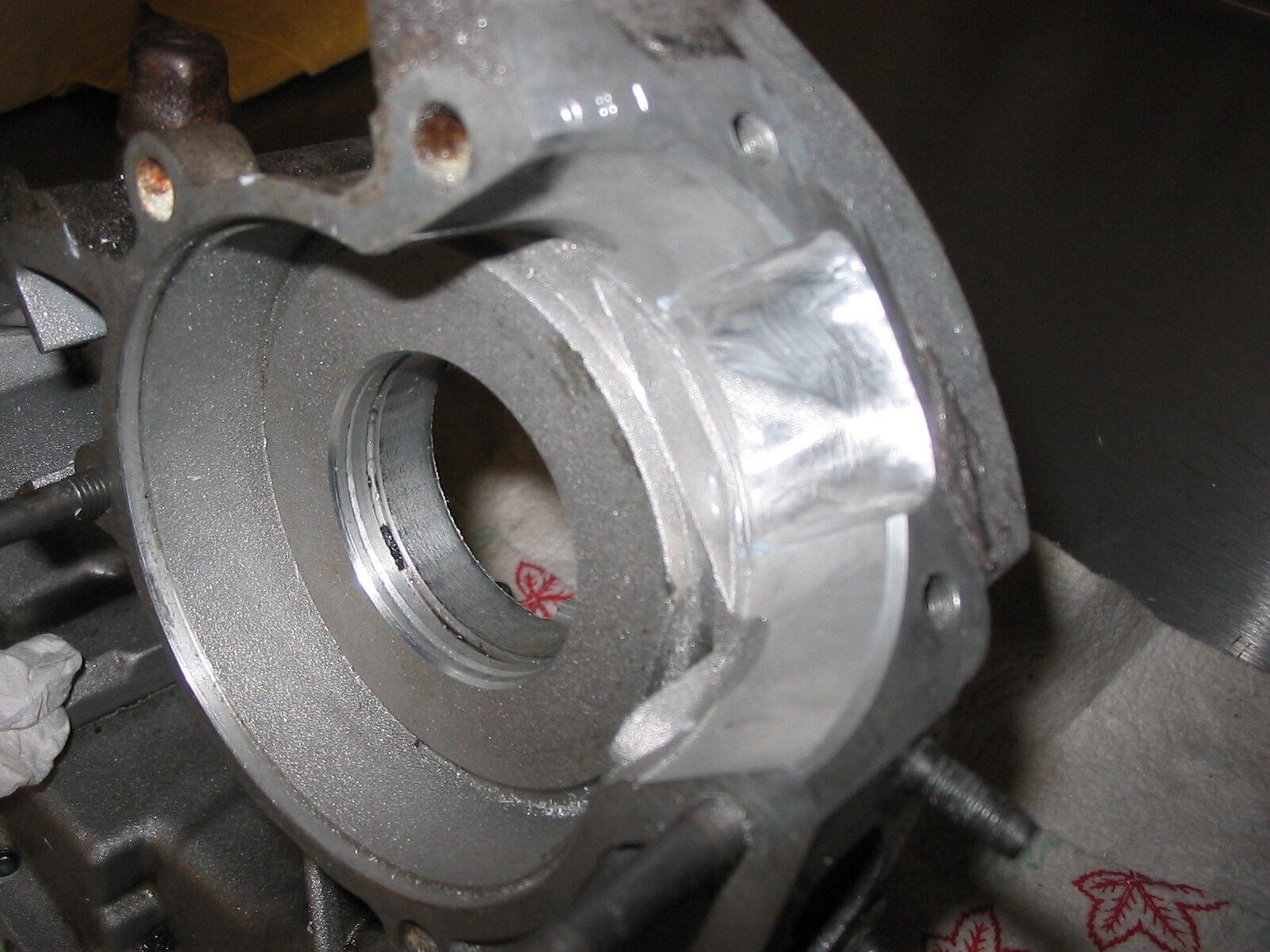

So wie versprochen; hier die neusten Bilder... Kritik, Fragen, Anregungen?
Die Masse neben dem Gehäuseüberströmer ist Kaltmetall. Ich hab aussen nicht Aufgeschweißt und dann ist die Dichtfläche sehr eng geworden. Das spachtel ich jetzt damit voll. Wird ja eh nur auf Druck belastet.
Ach ja, es wird natürlich noch alles verrundet, entgratet und teilw. poliert. Aber das mach ich ganz am Schluß, wenn ich mit fräsen kompl. fertig bin.

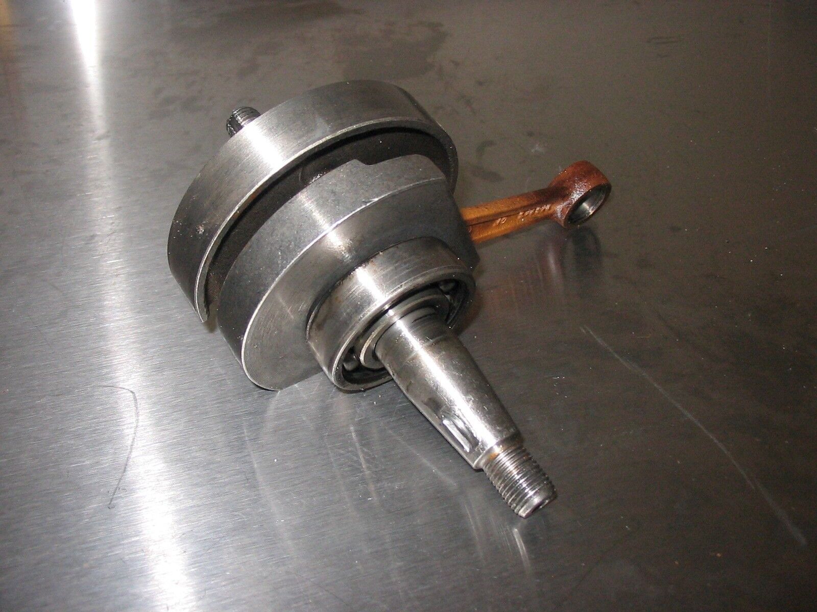

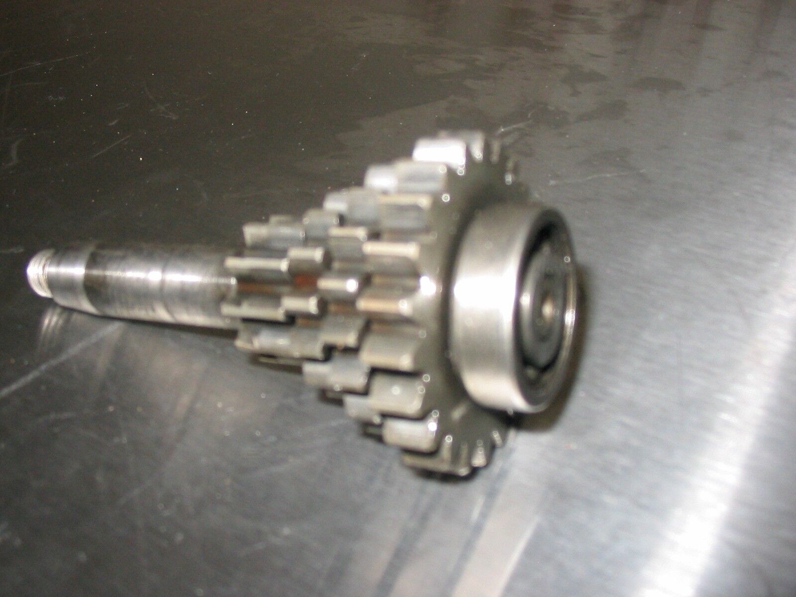

So, hab jetzt endlich das Lager von der Nebenwelle runter Mit dem Gebläse ging ga nix, jetzt hat doch der Ofen herhalten müssen
dann noch ein wenig Gewalt...
Jetzt gehts so langsam ans Fräsen. Erstmal Überströmer und Gehäuse, da kann man nicht so viel falsch machen. Warte ja noch auf die Welle. Ohne die ist es schwierig irgendwelche Steuerzeiten zu nehmen
Zitatleg die Nebenwelle auf ne Herdplatte und lass das ganze sich erwärmen. Das Lager flutscht dann von ganz allein runter.
Herdplatte wurde von der Chefin verboten. ab es aber mit nem Heißluftgebläse bis zur Anlassfarbe erhitzt und da rührt sich GAR nix!

bei dem Kurbelwellenlager mit dem Dremel bearbeiten hab ich mir auch schon überlegt, aber hab Angst, dass ich da mehr kaputt wie gut mache. Abzieher muss schon ziehmlich klein sein...meiner ist viel zu groß

bei der Nebenwelle geht gar nix mit dem Schraubenzieher. Hab's sogar erwärmt und da rührt sich gar nix...

- Bekomm die sch..... Kugellager von Kurbelwelle und ?Nebenwelle? nicht runter. Ist das die Nebenwelle? Hab Bilder angehängt... Gibt's da nen Trick?
