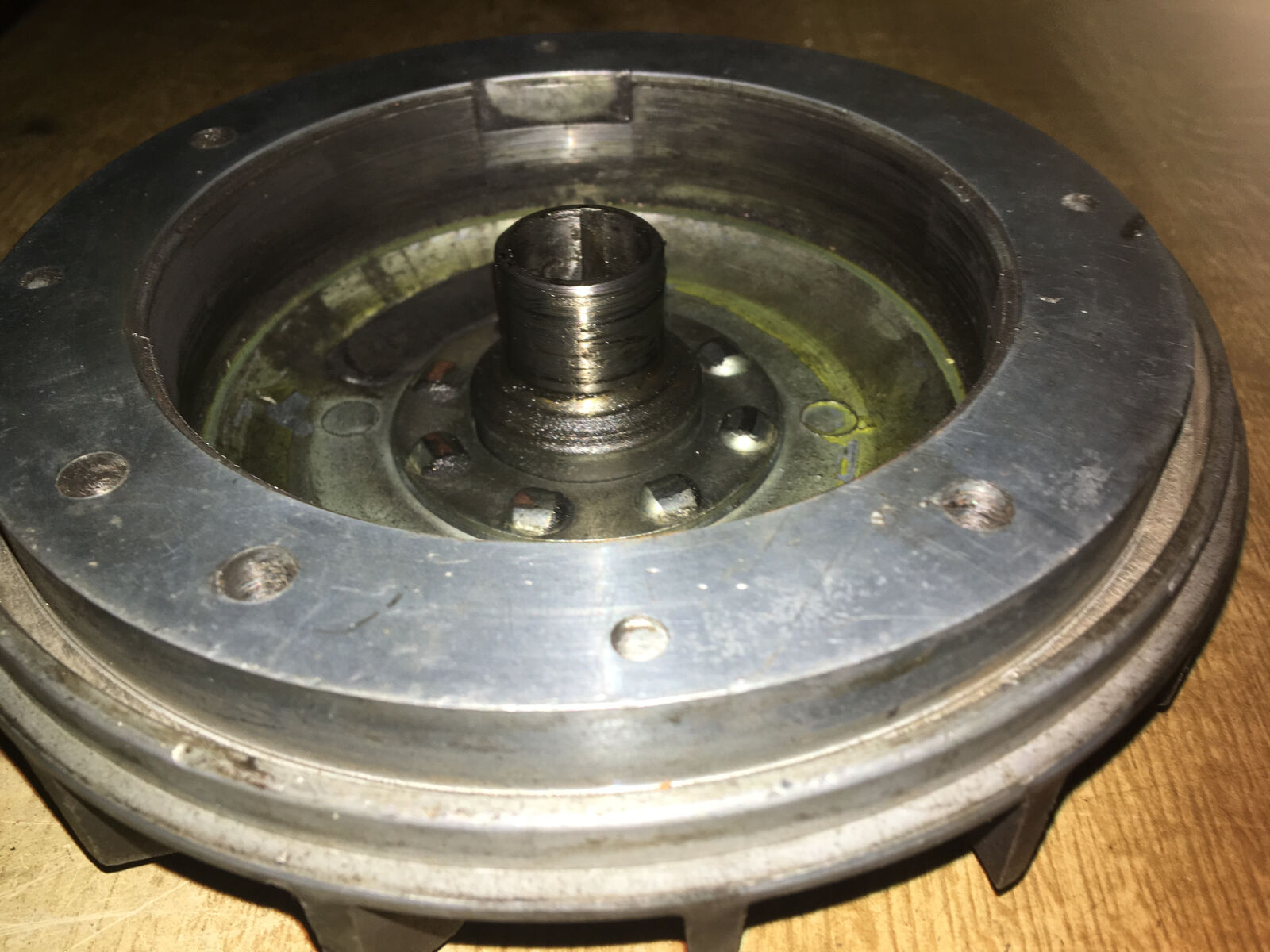

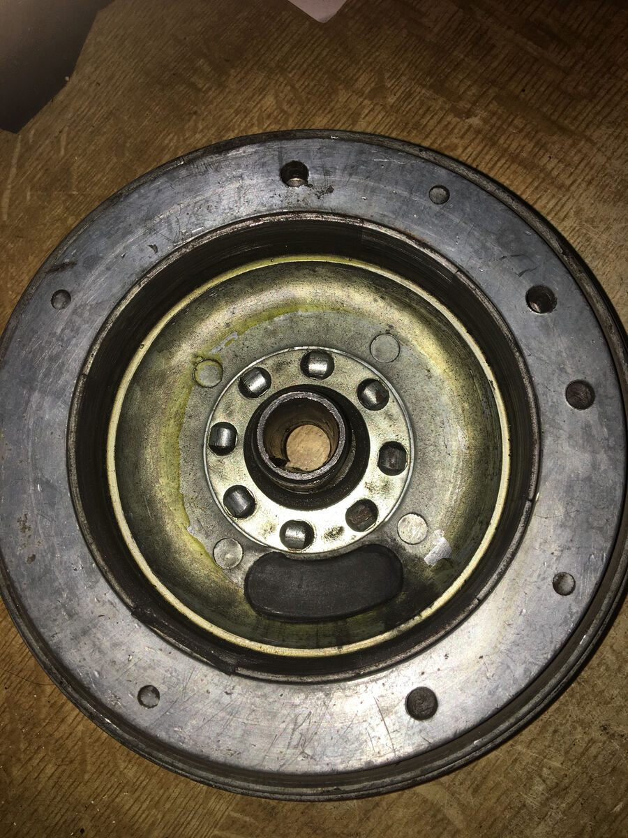

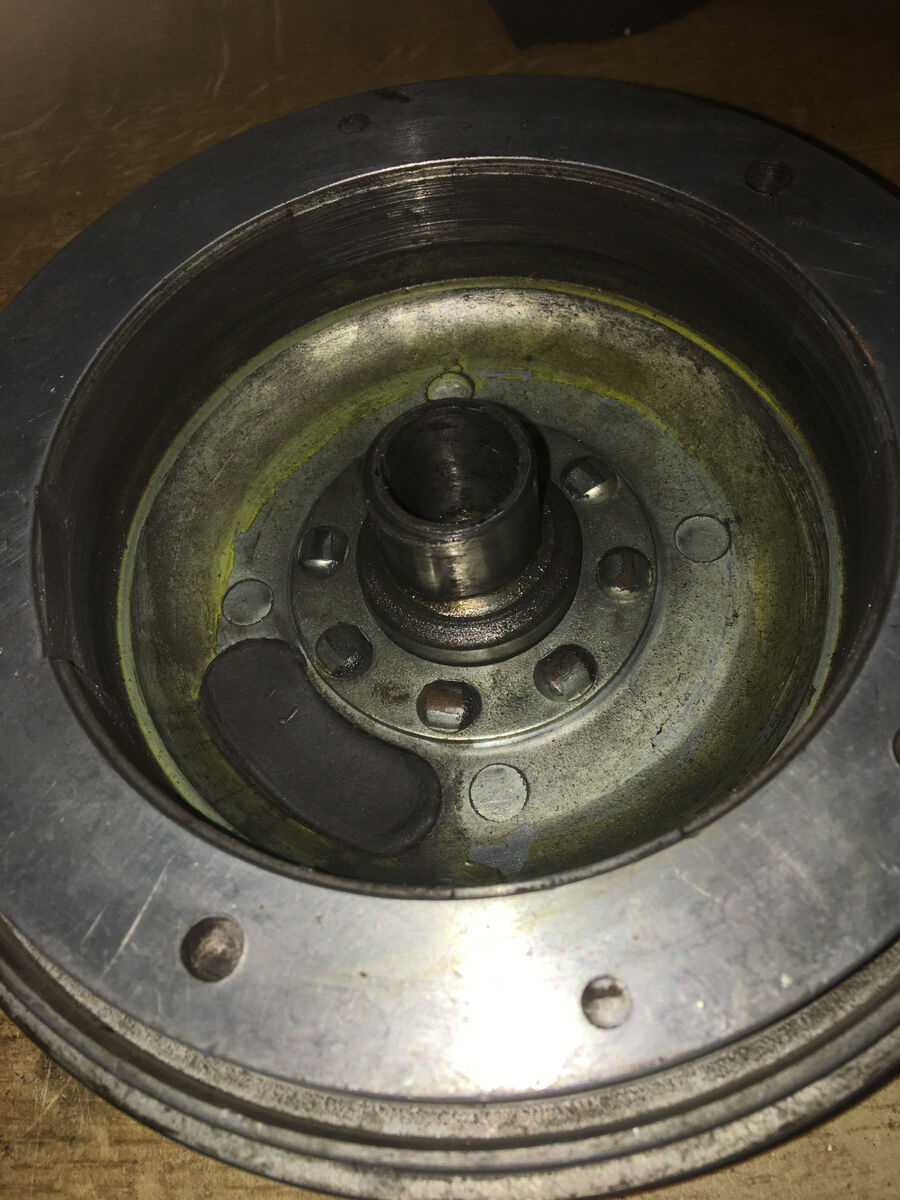

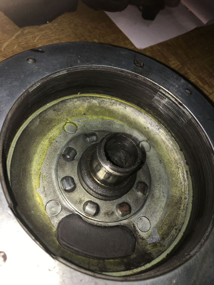

Mach mal nen Foto vom Polrad . Innenseite
Anderes polrad drauf und jetzt läuft sie 🤷🏻♂️ Würde gerne wissen warum es mit dem anderen nicht lief. Kan. Mich jemand erlauchten 😁 würde mich interessieren. War alles Original teile.
Lg
Das Polrad muß sich frei drehen können. Wenn es am Block oder an der zgp schleift ist da was faul
Ist aber alles original. Gibt es Unterschiede bei einer zundgrundplatte mit 20 konus und 19 konus?
Da darf nichts Reiben !!

Was mir aufgefallen ist das polrad wird dolle heiß. Ich glaube der hat Kontakt mit den spulen. Ist es möglich das die zündgrundplatte für den größeren konus ist? Hatte ich noch nie das die spulen am polrad reiben 😲

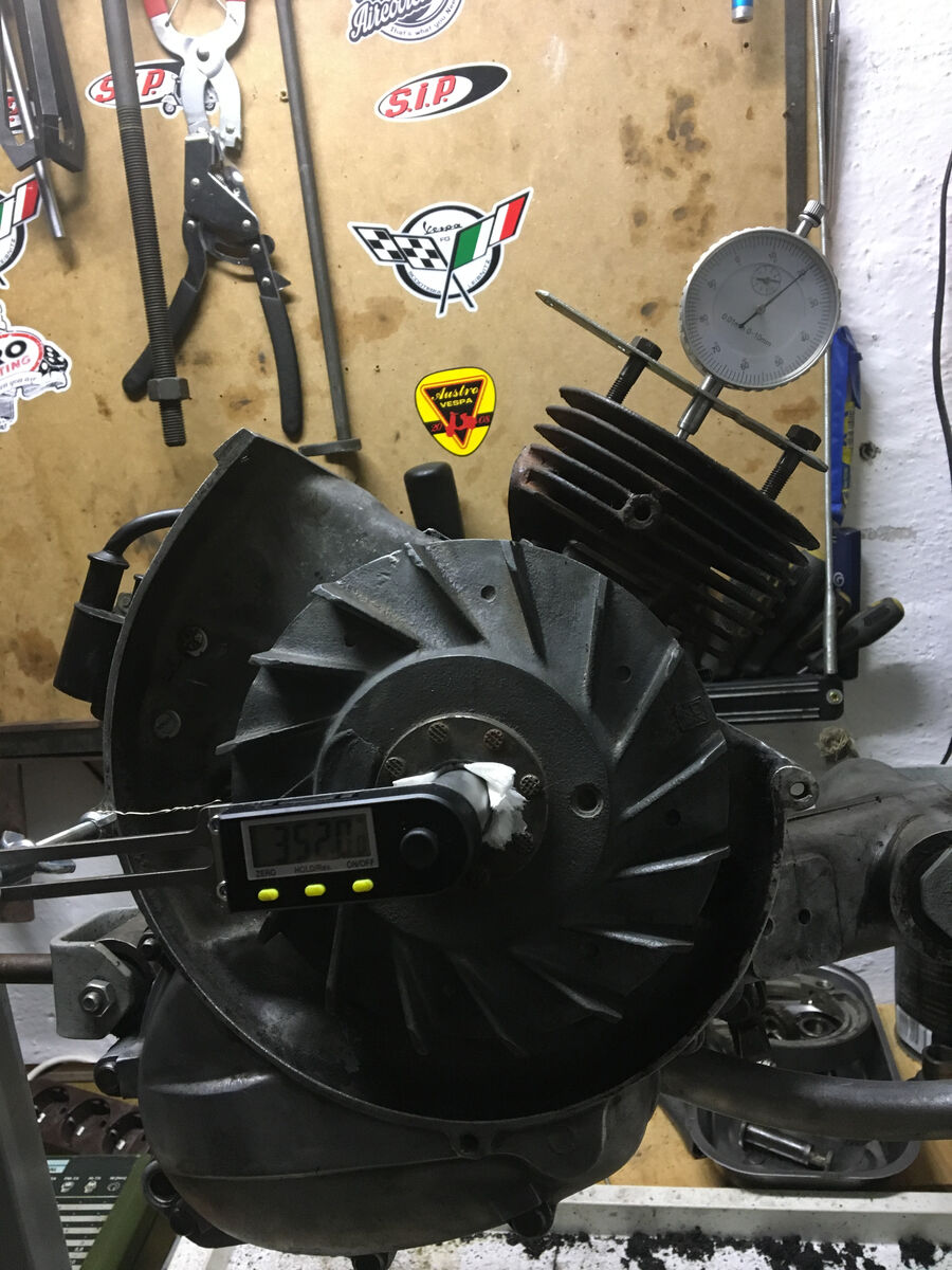

Ich habe mit dem pt360 und einer Messuhr den OT und den Zündzeitpunkt ermittelt.
Obwohl ich die zündgrundplatte verschoben habe ändert sich die Markierung nicht. Woran liegt das ?
