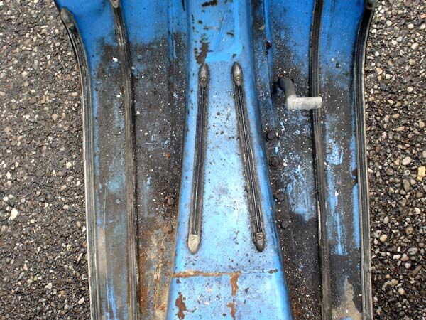

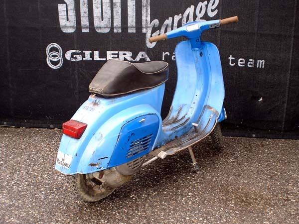

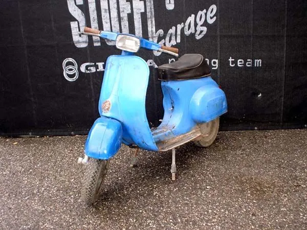

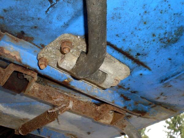

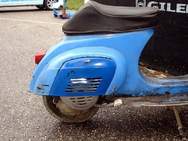

also der motor müsste laut nummer von einer 1980er spezial sein...
ja ich schau dann nacher, also deutet nichts auf die angebliche S hin?
hab mal ein paar bilder hochgeladen... -
vielleicht könnt ihr mir weiterhelfen, habe mir gestern eine vespa 50 (S???) bei einem vespa händler gekauft, die vespa hat einen speziallenker (wurde angeblich vom vorgänger montiert) hat 10 zoll räder, mit gerillten bremstrommeln. Die serien nummer ist V5A1T 541743.
laut internet müsste es eine 50L von 1967 sein. die vespa hat zur zeit die italienische mono sitzbank, das rücklicht ist das originale ohne bremslicht. kann es sein dass die 50S in österreich mit einem 50L rahmen ausgeliefert wurde?!
da ich beabsichtige die vespa als 50S aufzubauen ist es mir wichtig eine richtige basis zu haben. -
