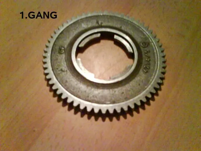

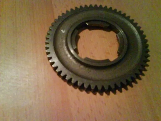

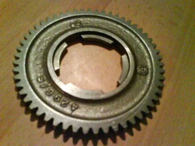

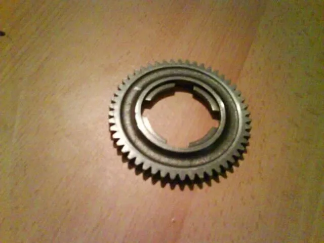

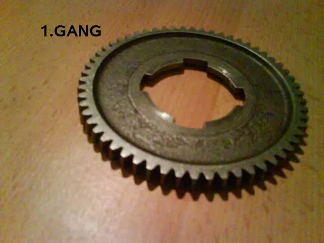

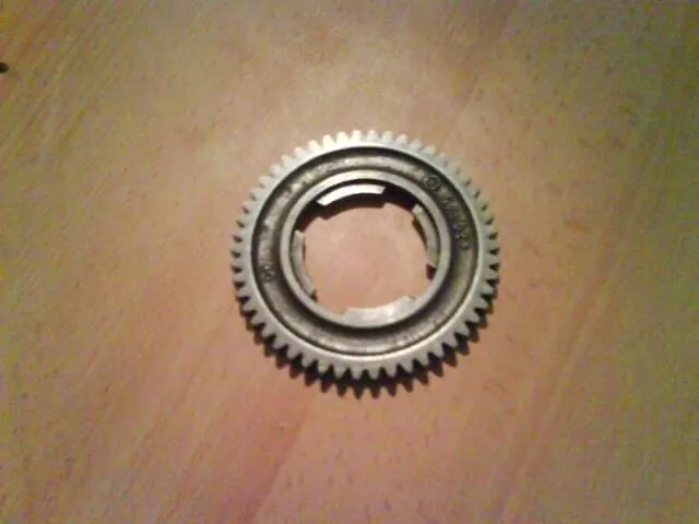

  • Meinung zu Schaltritzeln
    • Mario1987
    • February 12, 2009 at 00:55

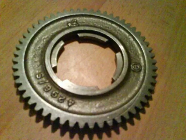

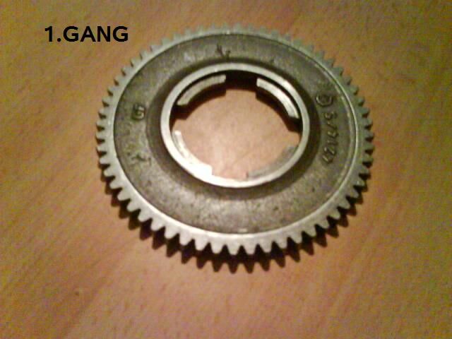

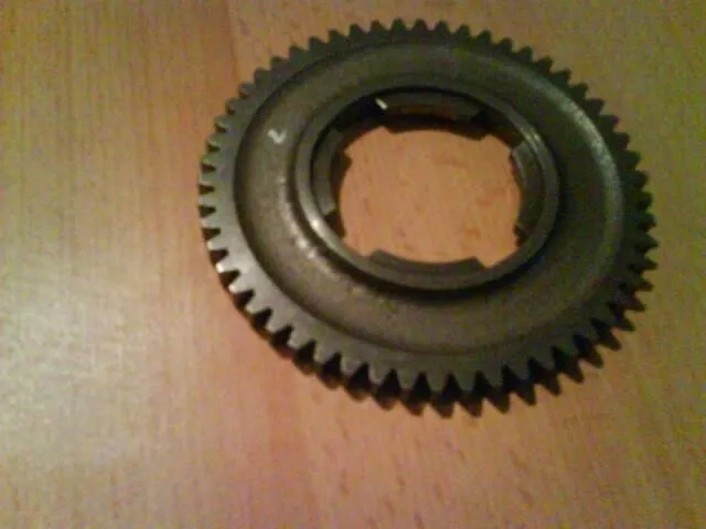

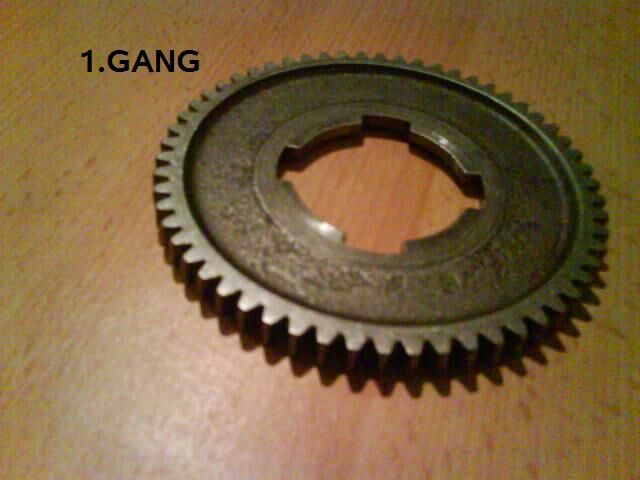

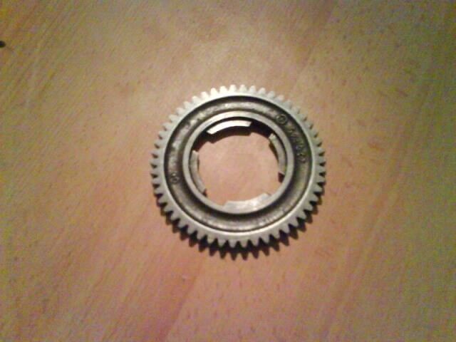

    also ich hab vestgestellt das ich ein grosses axialspiel meiner schalträder hab
    ich kenn mich zwar nicht so gut damit aus
    aber ich legte mich ziehmlich schenll auf den 1.Gang fest, der
    für des spiel und wackeln verantwortlich ist.
    ich konnte bei allen rädern eine gleichmäßige form feststellen.
    -----aufbau vom innenkreis mit den nuten ist die form bei allen gleich bis auf den 4.Gang
    -----der innen ring mit der schleiffläche steht bei allen ritzeln nur einseitig über
    -----wisst ja was ich mein. SO
    -----so wie die schleifbilder der innen ringe aussehen würd ich sagen ist der 2 3 4 Gang ok
    -----Doch der 1.Gang, bei dem merkte ich das nur eine seite wie bei allen raussteht,,
    -----aber die andere seite auffällig eben ist :)
    ich dacht mir ich setzt mal kurz bilder, nur um sicher zu gehn das die anderen noch ok sind
    und wirklich der 1 für des wackeln verantwortlich ist.
    würd mir sehr viel helfen wenn mir klare aussagen zukommen
    am allerbesten ich würd nur hören 1.gang futsch und der rest ist ok
    also
    danke jungs
    und hier die bilder.
    würd sagen zum vergleich reicht das
    also ich seht ja beim 1.gang die eine seite sieht gut aus
    und die andere ist eben geschliffen.
    die restlichen sehen vom bild her gleich aus bin der meinung
    da brauch mann nichts dran machen, eventuell eine kleine
    ausgleichscheiben und natürlich 1.gang

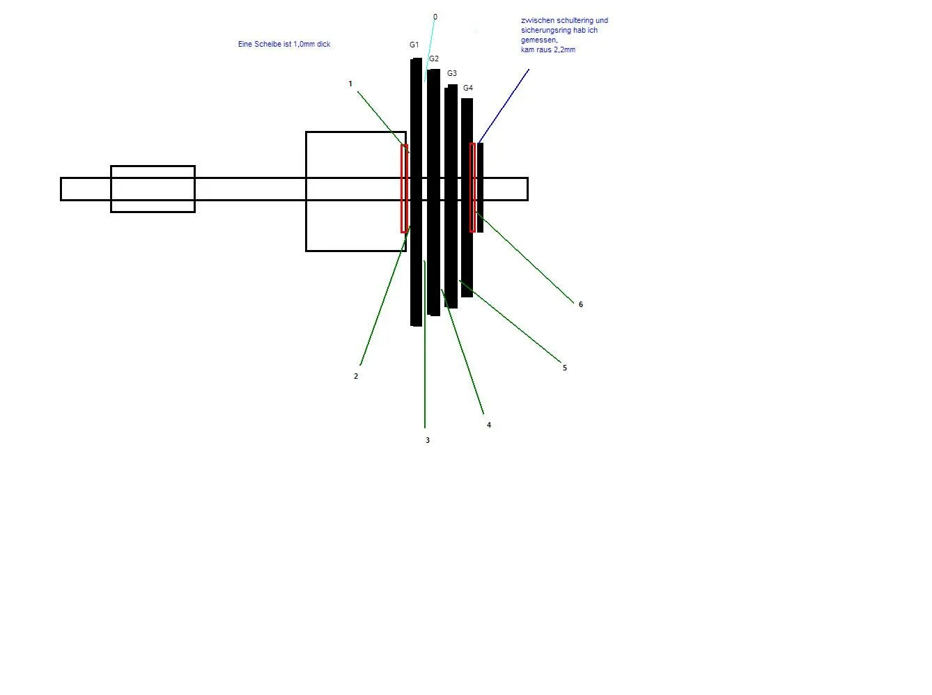

    also ich denk das bild zeig gut was los ist
    also grühn hab ich gemessen
    gangräder waren beim messen alle richtung lichtmaschienenseite
    gelegen.
    mir ist augefallen das ich zwischen den gangrädern unterschiedlich spallt hab
    so jetzt wär ich sehr dankba, wenn mir jemand
    anhand von dem bild zeigen kann was falsch ist und wie ich richtig messen muss
    und wo.
    hab da paar striche mit zahl 1-6 an möglichen messpunkten
    so jetzt muss ich nur noch wissen wo, wie und vorallem was ich wo messen darf
    dankeschön
    ps: muss schon sagen ist en gutes forum hier
    mann bekommst schnell antworten :-9
