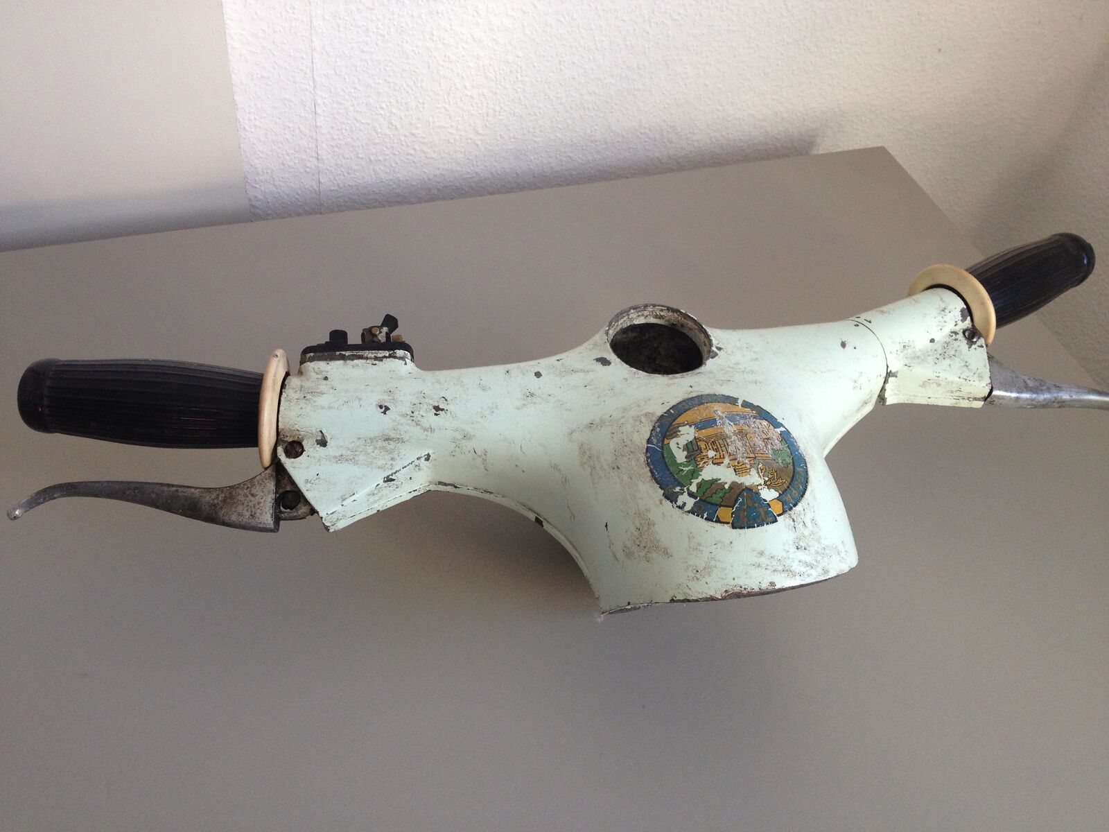

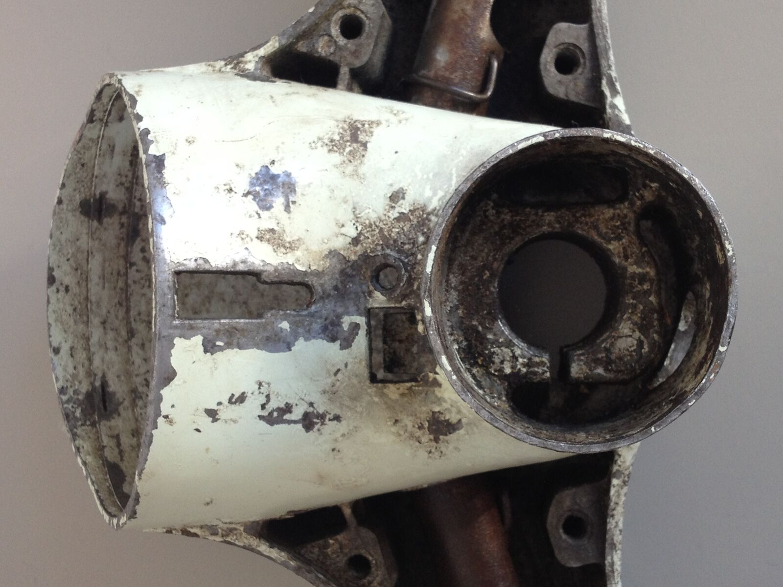

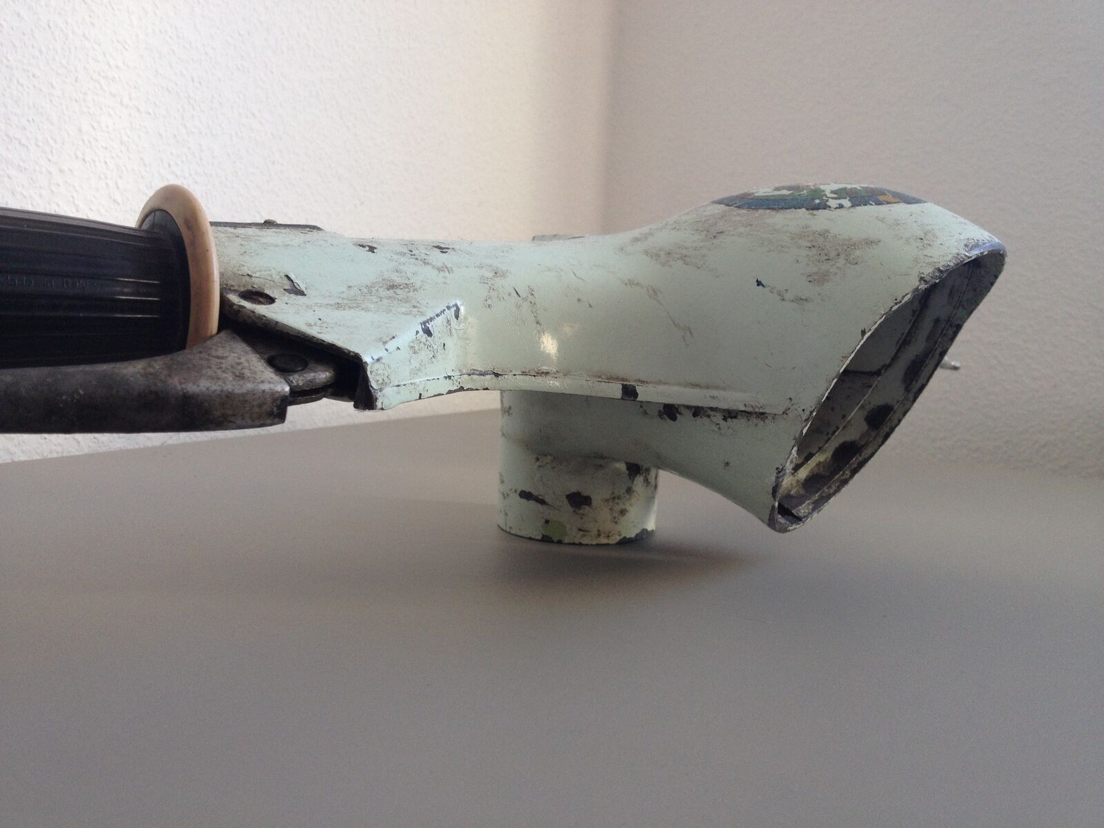

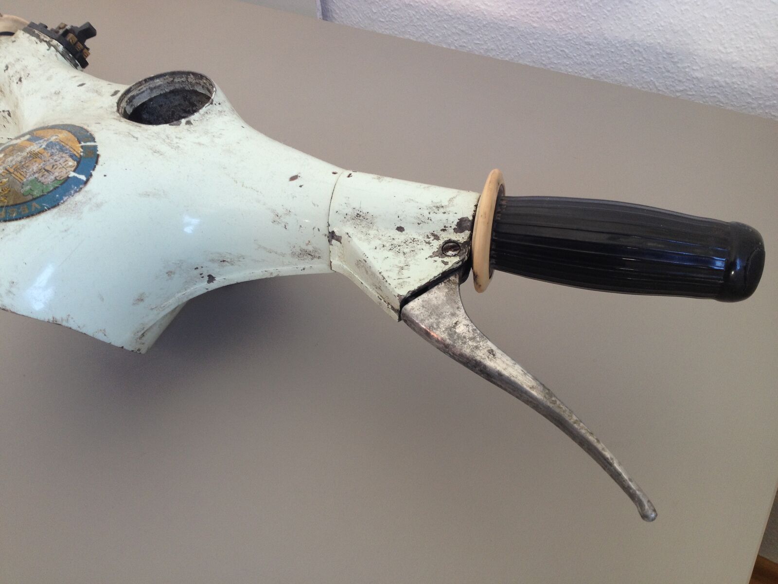

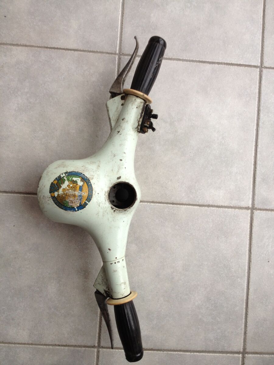

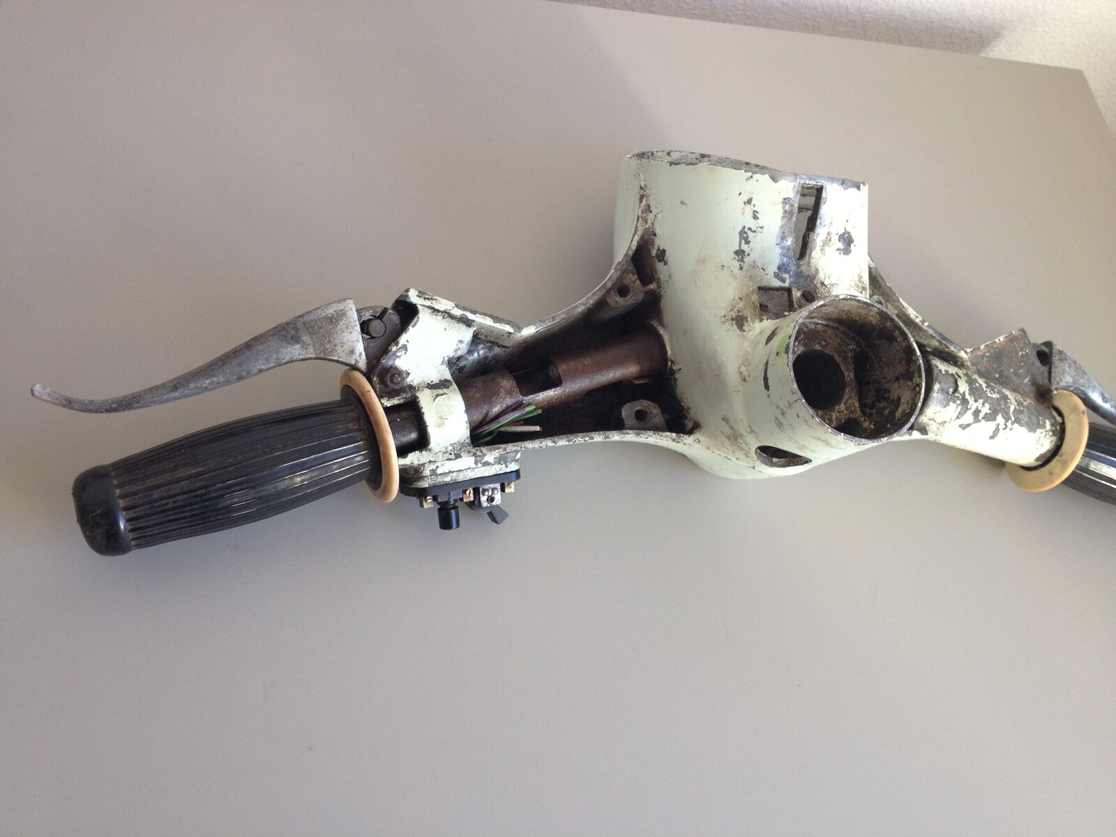

Hallo zusammen

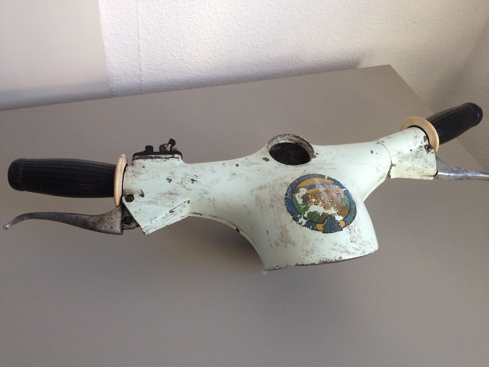

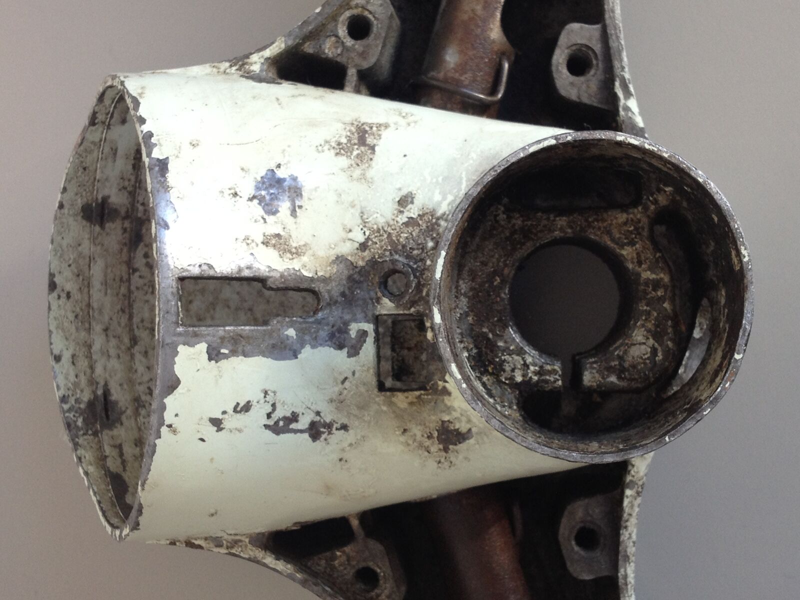

Ich plane meine v50R neu aufzubauen und brauche dazu auch einen neuen Rundlenker, da der jetzige eine rausgebrochene Stelle hat. (War unter dem Chromring versteckt. Schlau gemacht von den Schraubern aus Wem...)
Aber egal. Ich habe von einem Bakannten einen schönen Lenker geschenkt bekommen, der nach meinem Gefühl aber nicht der richtige ist. Daher würde ich einfach gerne wissen, was Ihr denkt. Zu was für einem Roller er gehört.
Hoffe man erkennt es auf den Bildern.
Danke für eure Tipps.
Grüße
mj

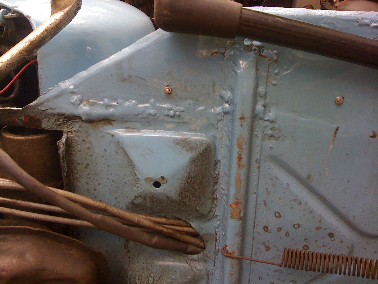

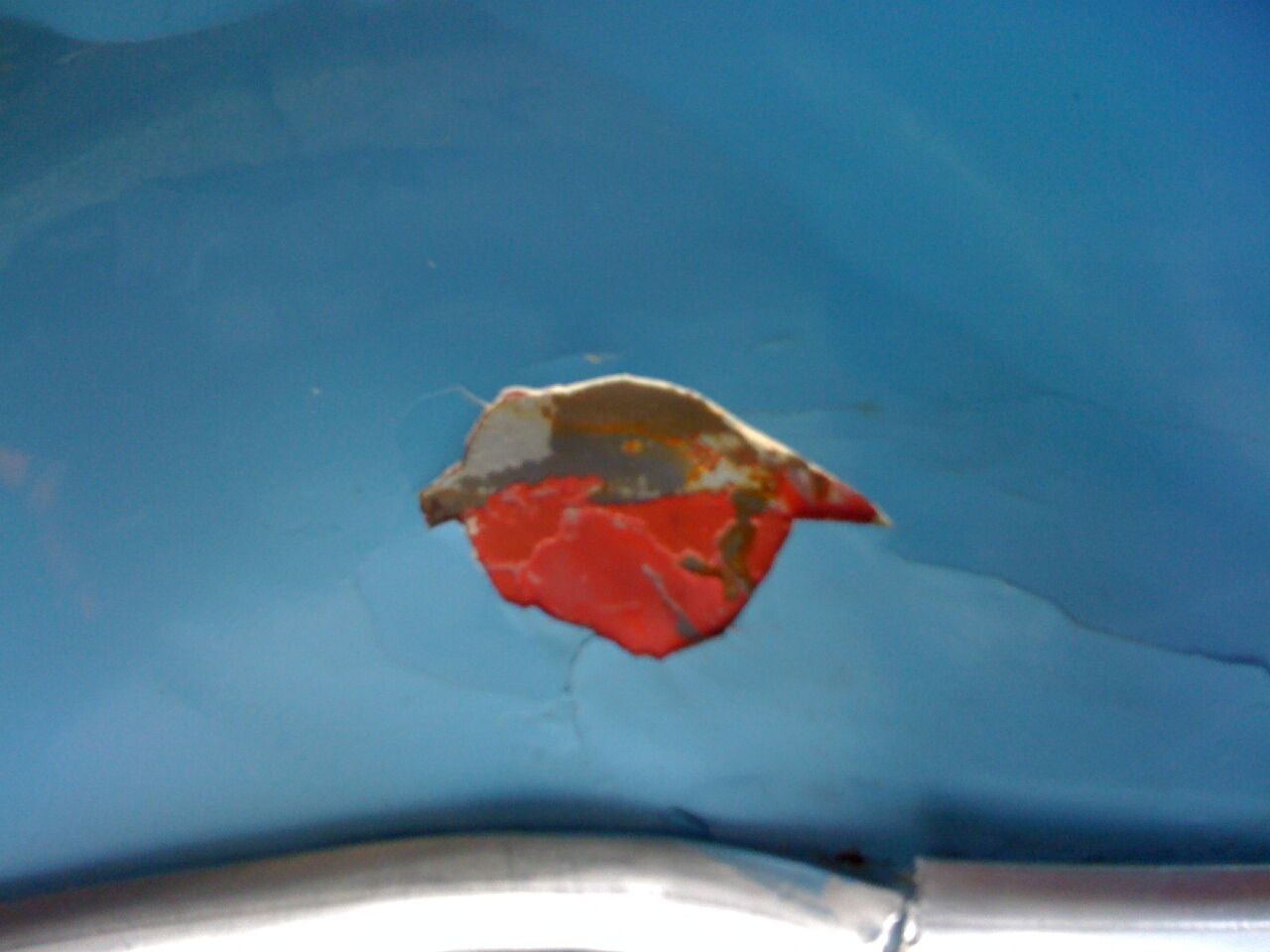

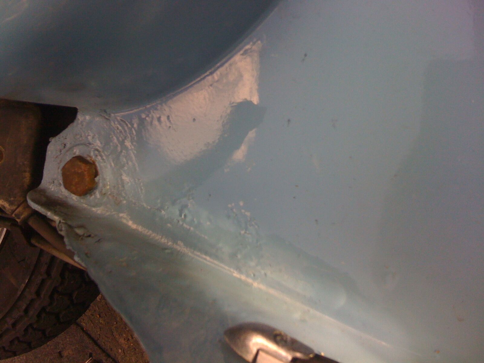

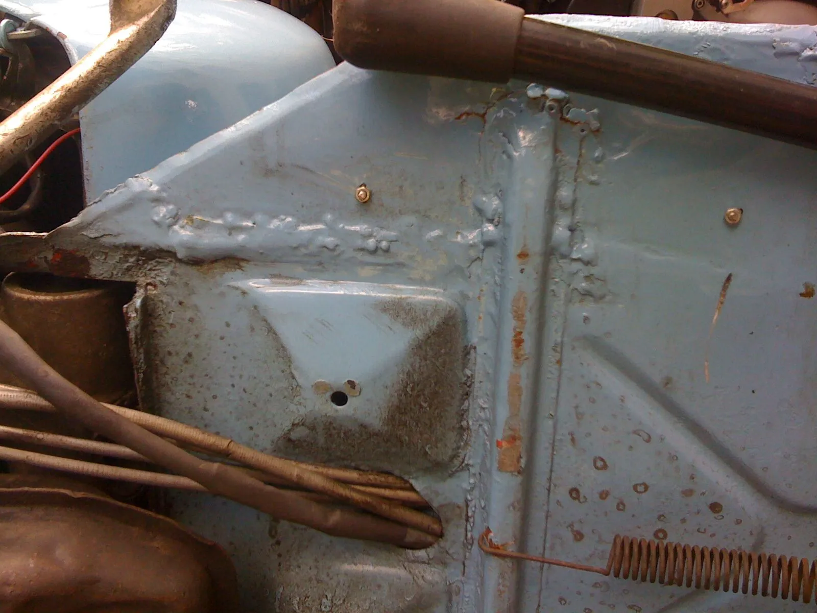

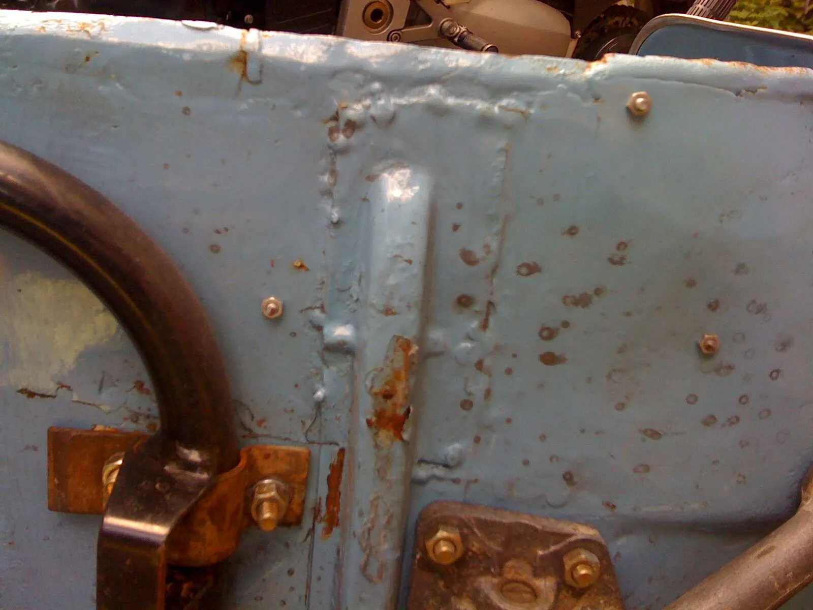

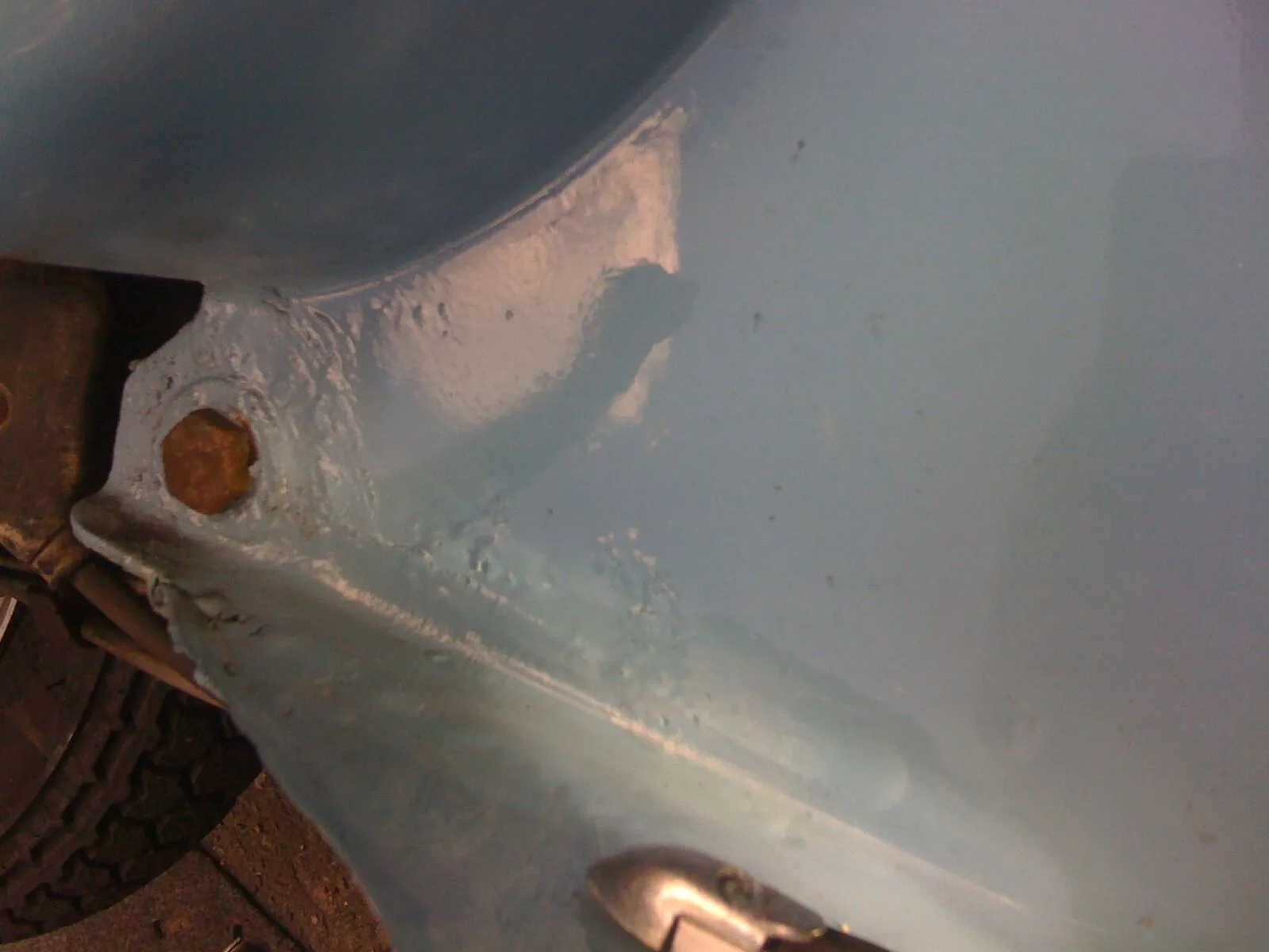

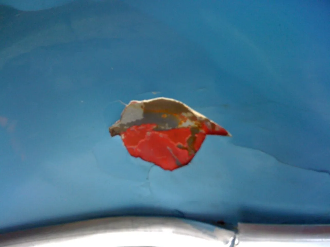

Will einfach mal anhand meines Roller zeigen, was Wemding so als perfekte Restaurierung bezeichnet.
Ok, auf den Dreck dürft ihr nicht achten. Und dass die Farbe abblättert liegt an einer Delle von mir. Aber da ist es eher interessanter, was unter der Farbe so zum Vorschein kommt.
Viel Spaß

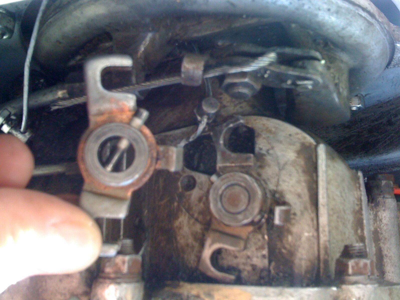

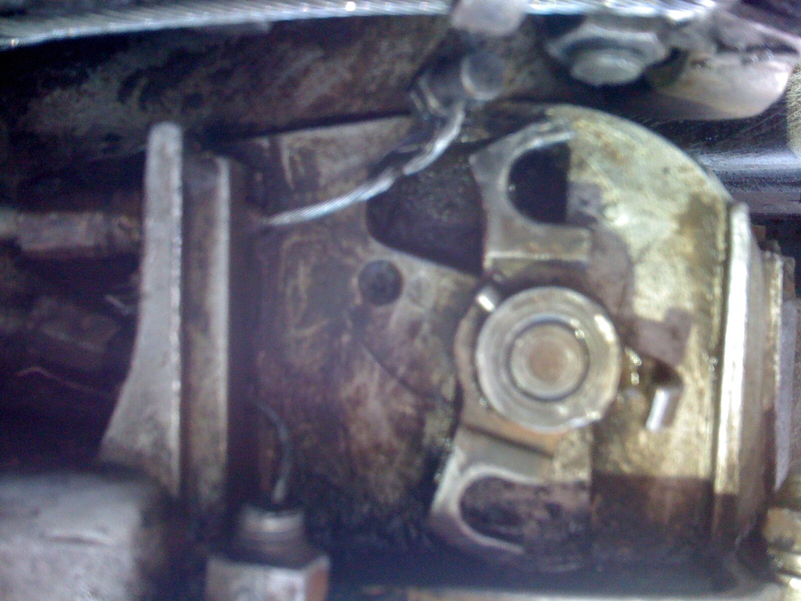

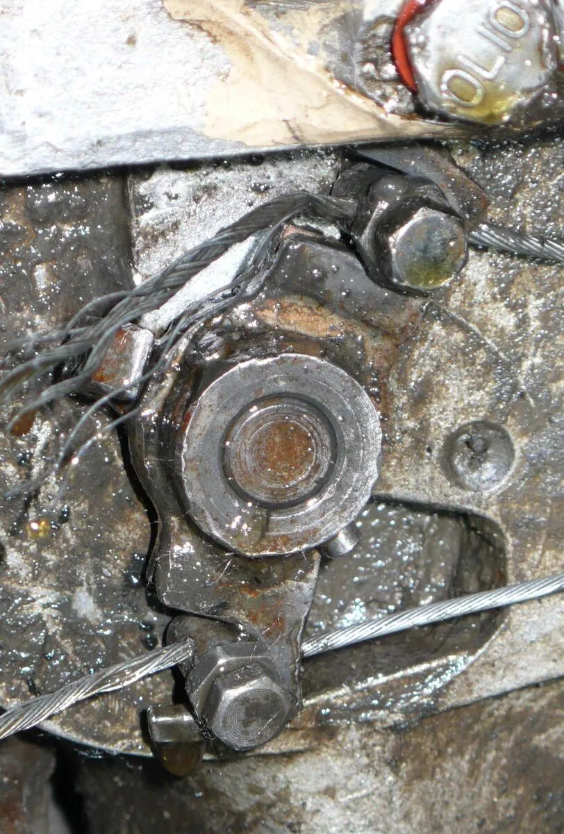

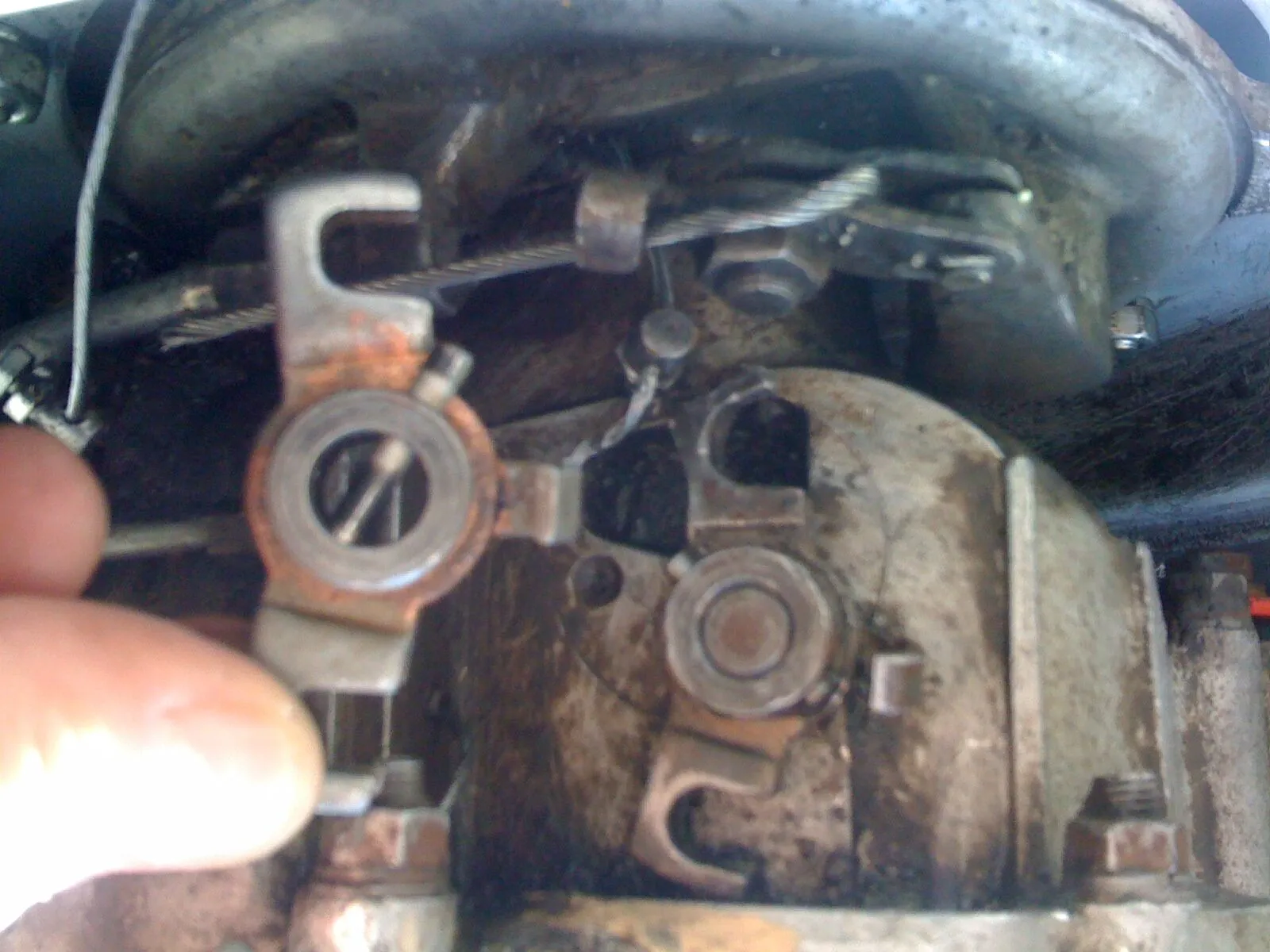

So, war jetzt also voller Tatendrang und wollte die Vespa wieder fit machen, da kommt das nächste Problem.
Eigentlich 2.

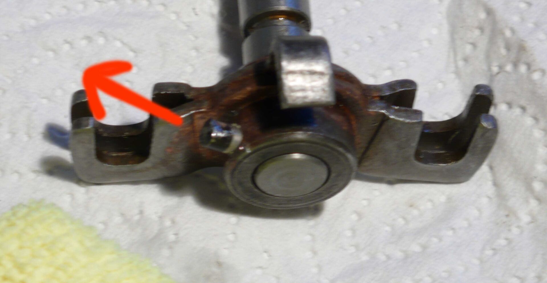

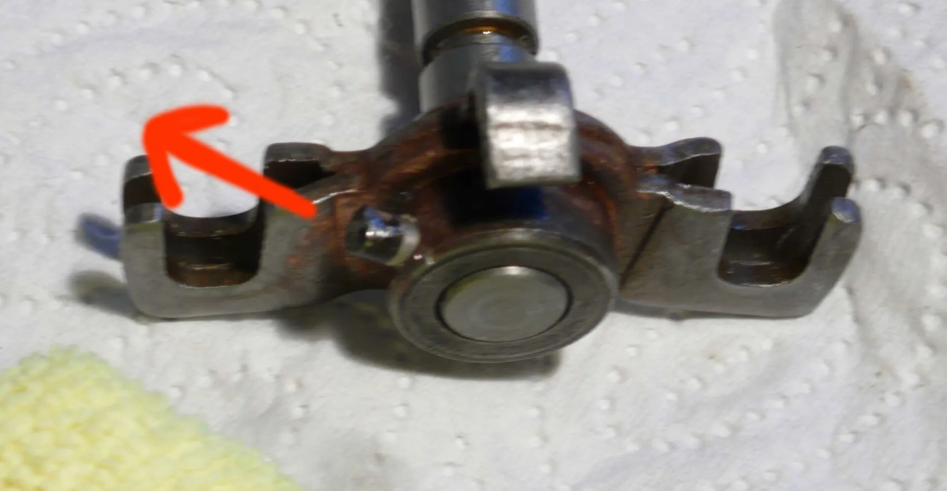

Der Stift am alten Schaltarm am Roller will partout nicht raus.
Nach einigem Kraftaufwand war ich mir auch nicht so sicher, ob ich ihn denn auch in die richtige Richtung treiben will. Hab auf den Bildern rechts unten den Treiber zum rausschlagen angesetzt. Also bei dem kleineren Teil der rausschaut.
Und zweitens hab ich festgestellt, dass der Stift beim neuen Schaltarm genau gegensätzlich läuft. Wie kann denn so etwas sein. Der neue ist original Piaggio. Also muss ich doch den kompletten Schaltarm wechseln und den Motor spalten?

muss ich hedgebang recht geben.
Und macht auch nur Sinn mit Detailfotos.
Denn die Roller bei ebay sehen von weitem ja auch ok aus.
Erst im Detail sieht man die schlechte Spachtelarbeit. Jedenfalls bei meinem.

Ok, probier ich mal. Aber eigentlich sollte bei einem neuen Schaltarm kein Rost dran sein.
Hi
hab erst einmal versucht den Stift an dem neuen Schaltarm herauszubekommen.
Das ist doch der richtige, oder? Sitzt jedenfalls Bombenfest.
Klasse, vielen Dank
Dann werd ich mal Gewalt und Feingefühl gleichzeitig anwenden.
Hallo

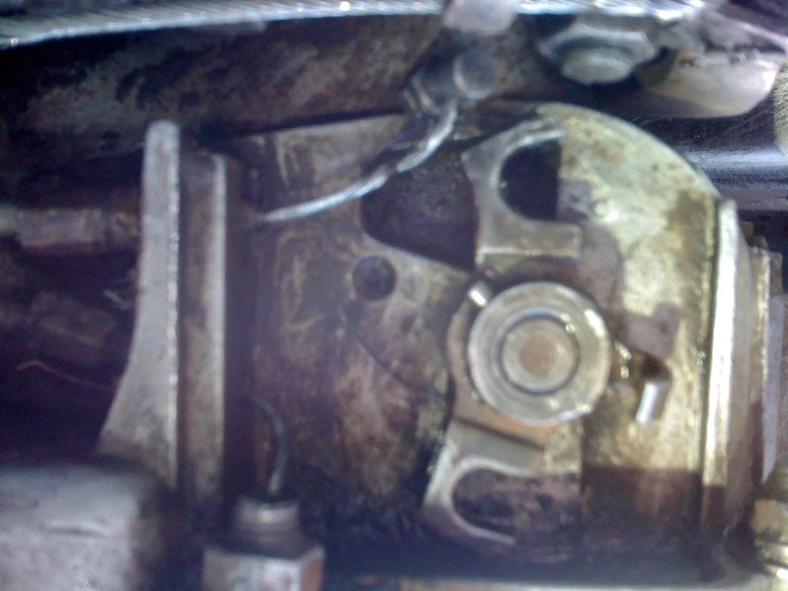

Eine Seite des Schaltarms, in die die Bowdenzüge eingehängt sind, ist verbogen und kurz vor dem abbrechen. Im Bild die untere Seite.
Will jetzt nicht den kompletten Schaltarm wechseln müssen, da ich dafür wohl den Motor spalten muss. Oder?
Wollte fragen, ob es denn machbar ist, nur den oberen Teil zu wechseln.
Bevor ich mich dran mache. Oder ob ich das komplett vergessen kann.
