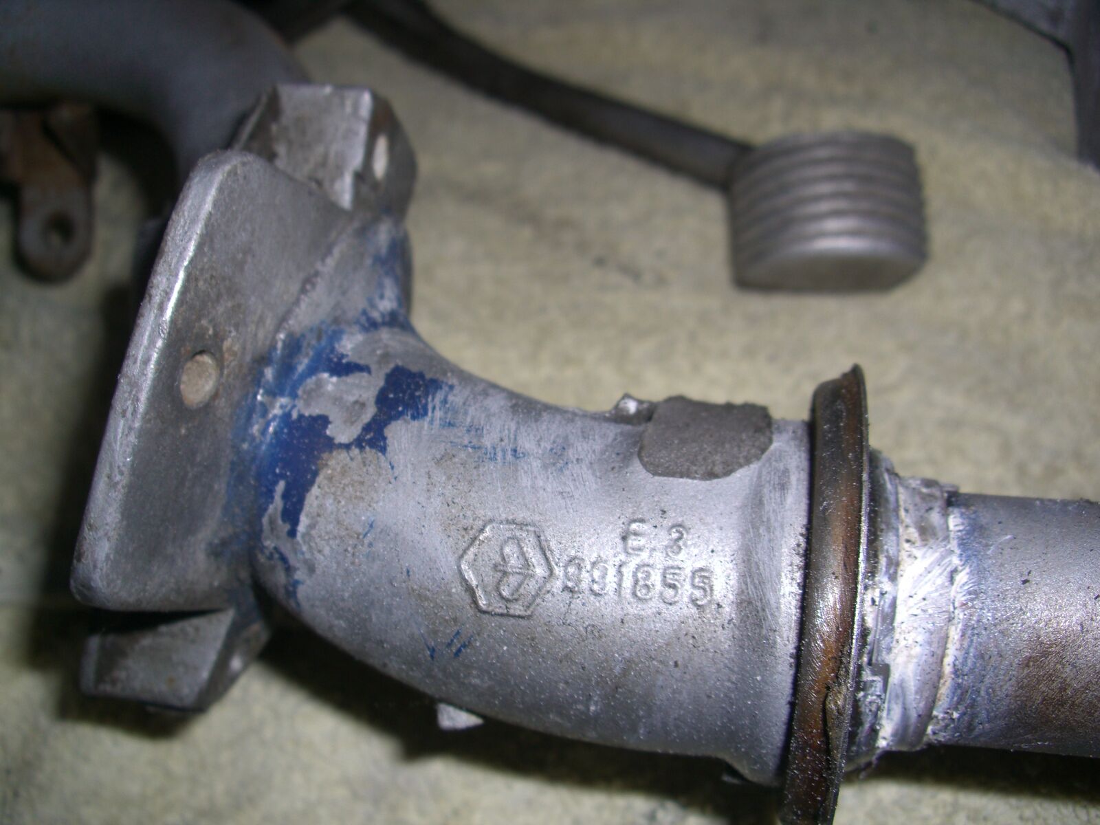

Bei mir is der Lenkanschlag abgebrochen und ich vermute dass die Gabel insich nun auch krumm ist. Ausser soein Lankanschlag bricht fix mal ab, was ich mir durchaus vorstellen kann bei dem Guß! Ausserdem Hatte die Karosse in der die Gabel war wellen im beinschild. Was mich desweiteren verunsichert bezüglich der Funktionstüchtigkeit.
Hi leute hab hier ne PK 50 S Gabel am start, will die in meine PK XL 1 einbauen, passt das?
Oder muss die noch geändert werden?

Vllt is ja auch jmd. zu schnell schräg gegen nen Kantstein gebrettert und der lenker wurde stark eingeschlagen. Kann es nicht auch möglich sein das die Schwinge vorn auch nen schlag abbekommt?
Irgendwie muss das ding ja abgebrochen sein. Das mit der schraube is schonmal n guter Plan!
Denk ich auch, kann der so fix abbrechen? Ist der Lenkanschlag ausschlaggeben für die Fahrsicherheit?

Hab gerade beim putzen etwas an meiner PK Gabel festgestellt und hoff von euch zu erfahren was da los ist.
Normalerweise gehört da noch was dran.. Denke man sieht es eindeutig!
