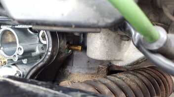

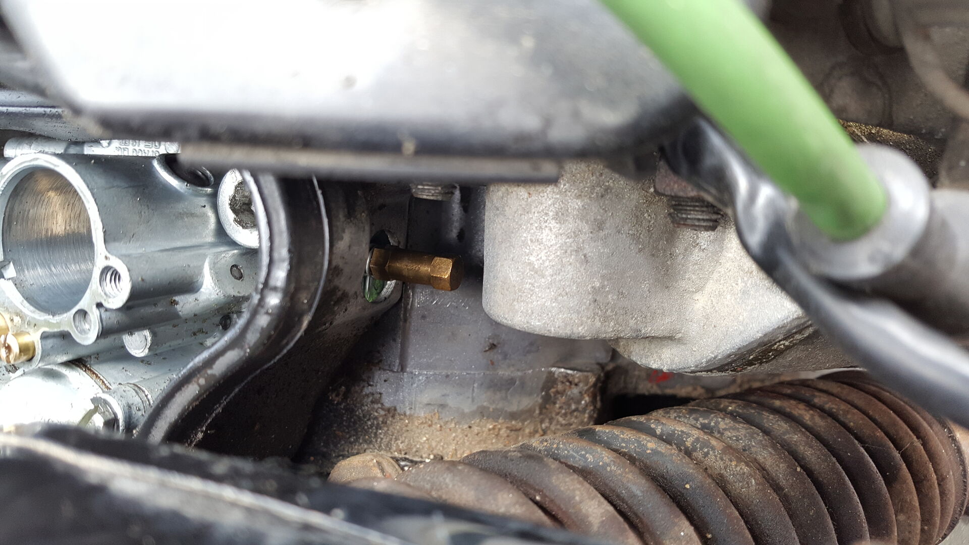

Zweites Problem was ich sehe ist, mir läuft Öl aus dem Vergaser raus. Ich habe mal zwei Bilder angefügt. Wo kommt das her und was kann man machen? Schaut aus wie 2 Takt Öl - arbeite mit einer Getrenntschmierung.

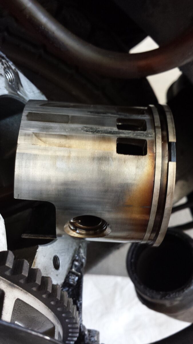

Danke für die Rückmeldung. Ich habe hier nochmals ein Foto gemacht. Der Kolben würde dann passen oder?

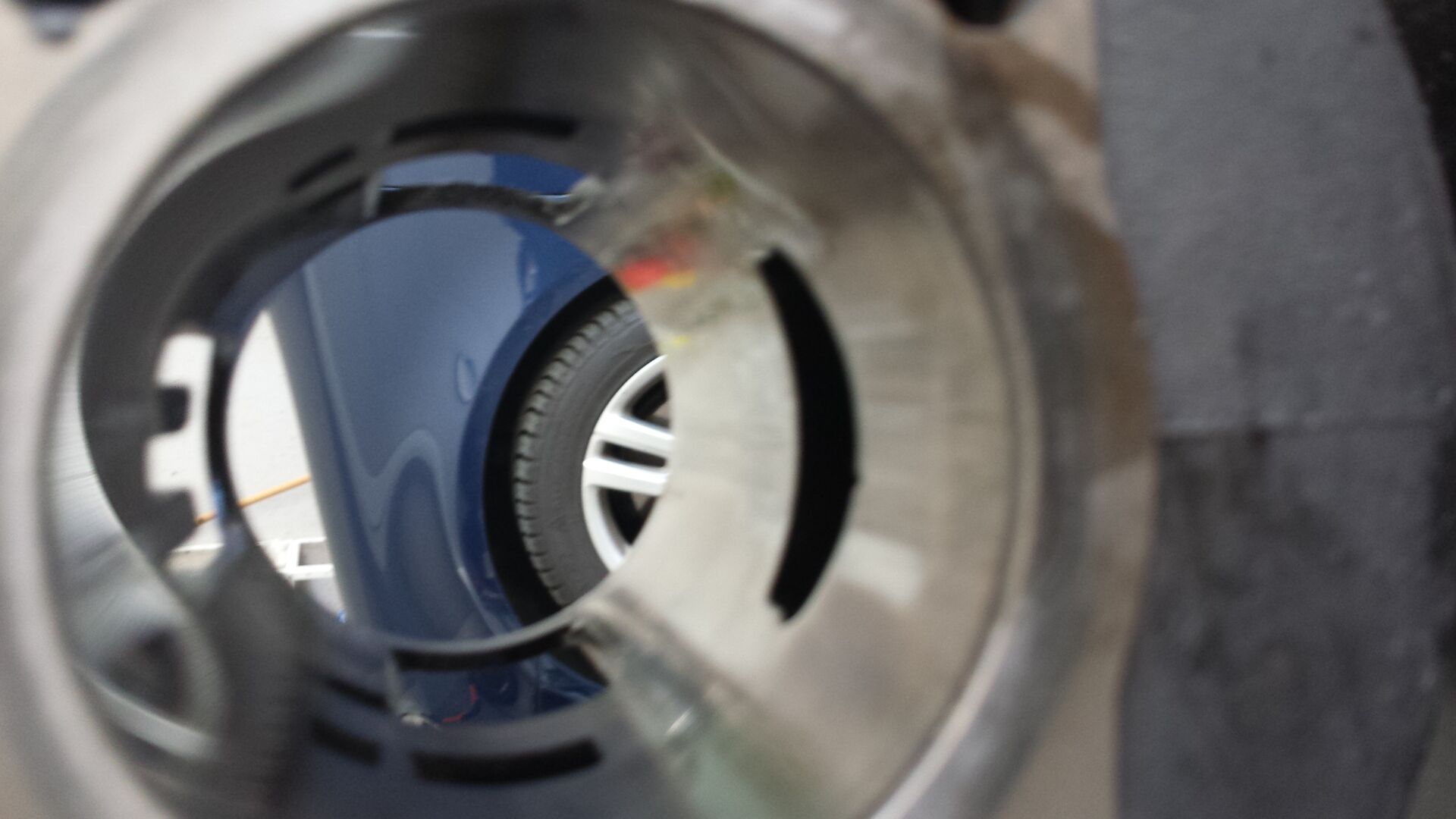

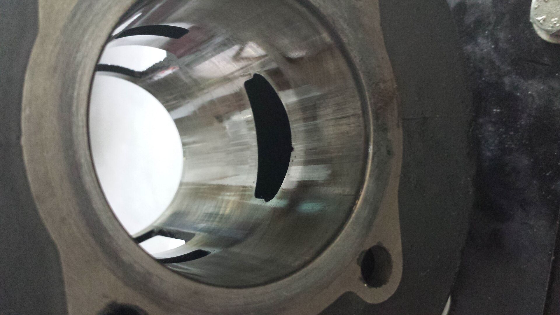

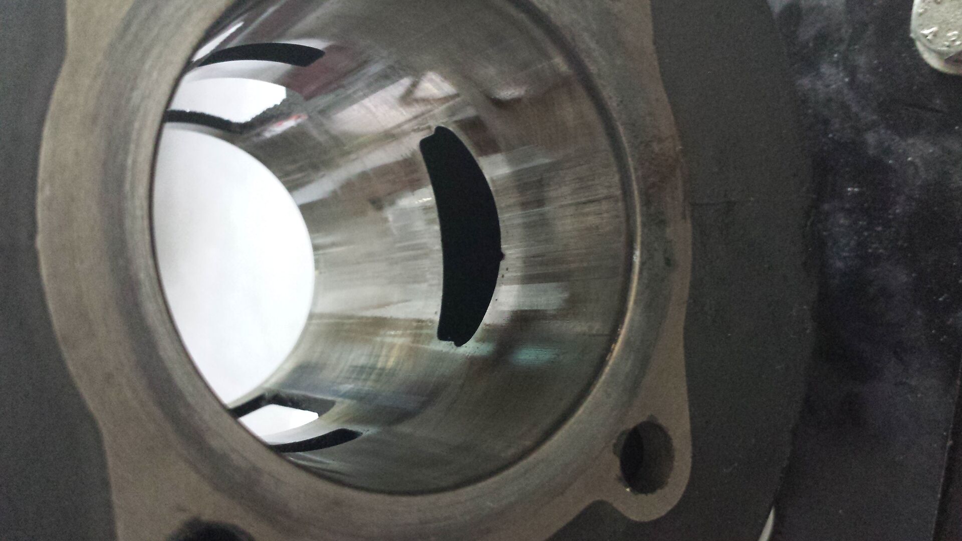

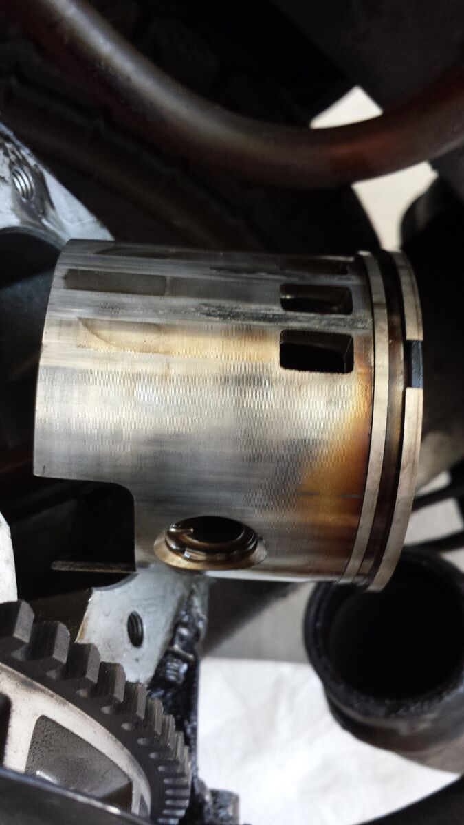

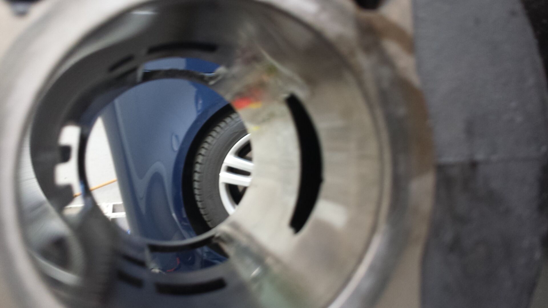

Noch eine Frage zu meinem Zylinder. Ich hatte immer das Gefühl, dass die Kiste seit der DR drauf ist, klappert oder wie man das nennen soll. Heute habe ich mal den Zylinder abgebaut und mir den Kolben angesehen. Ich füge Bilder mal bei.
Könnte der Kolben bzw. die Kolbenringe das Problem sein?Langsam nervt mich der Bock etwas.

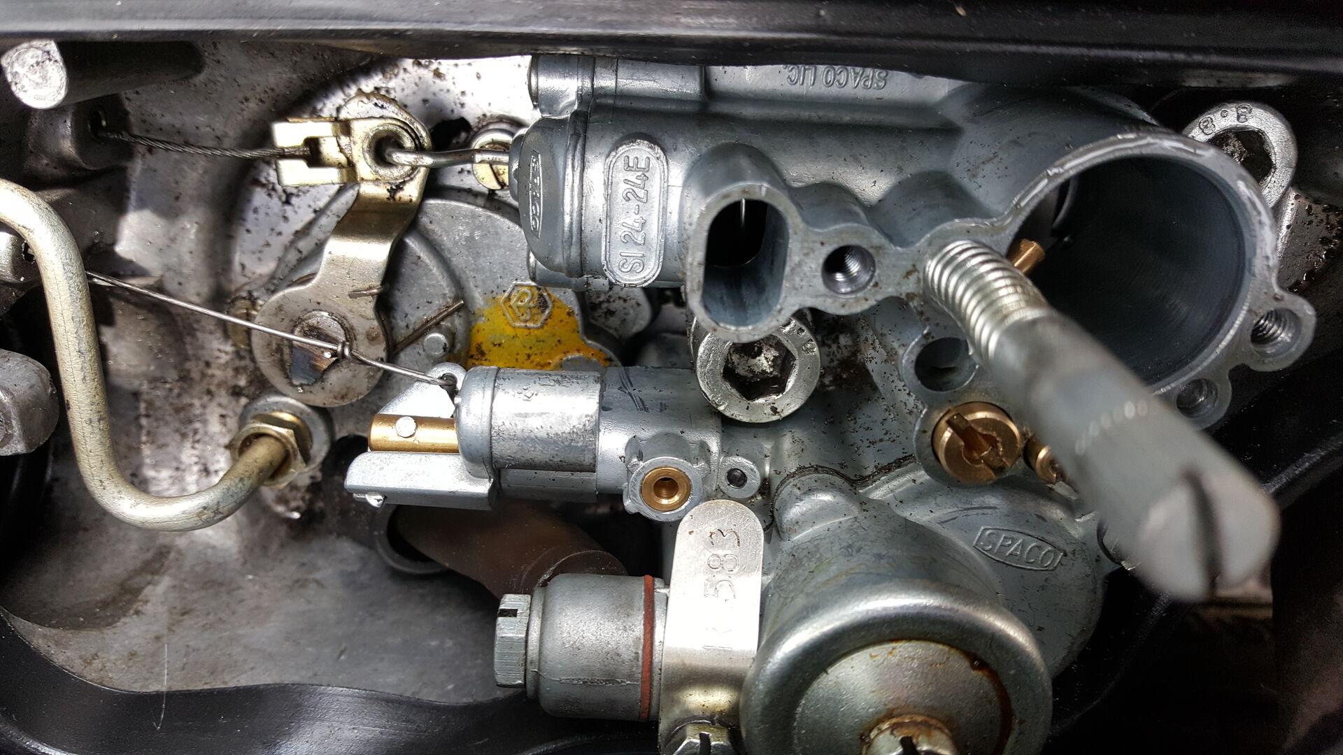

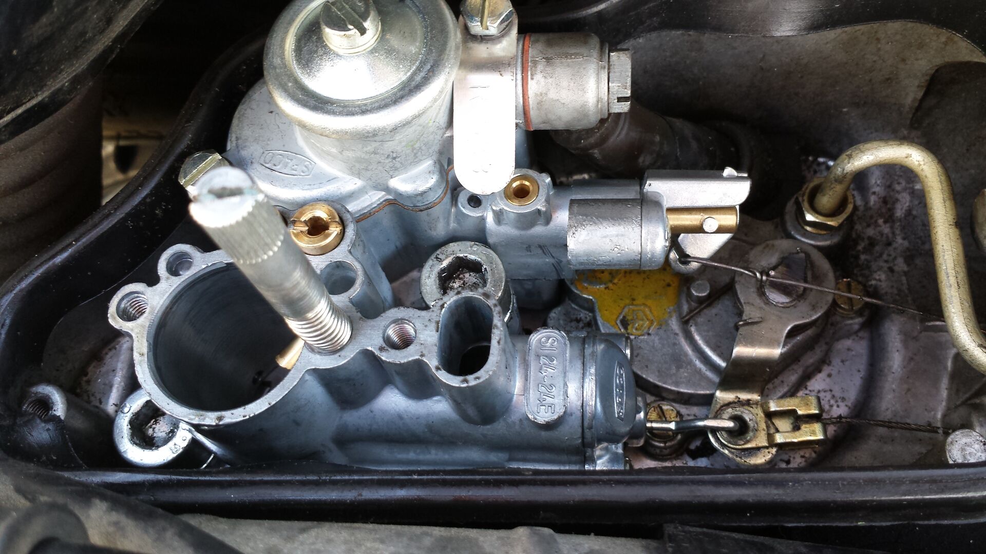

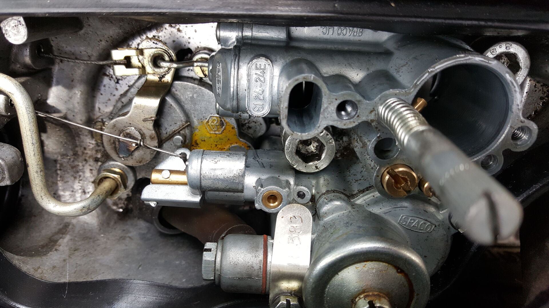

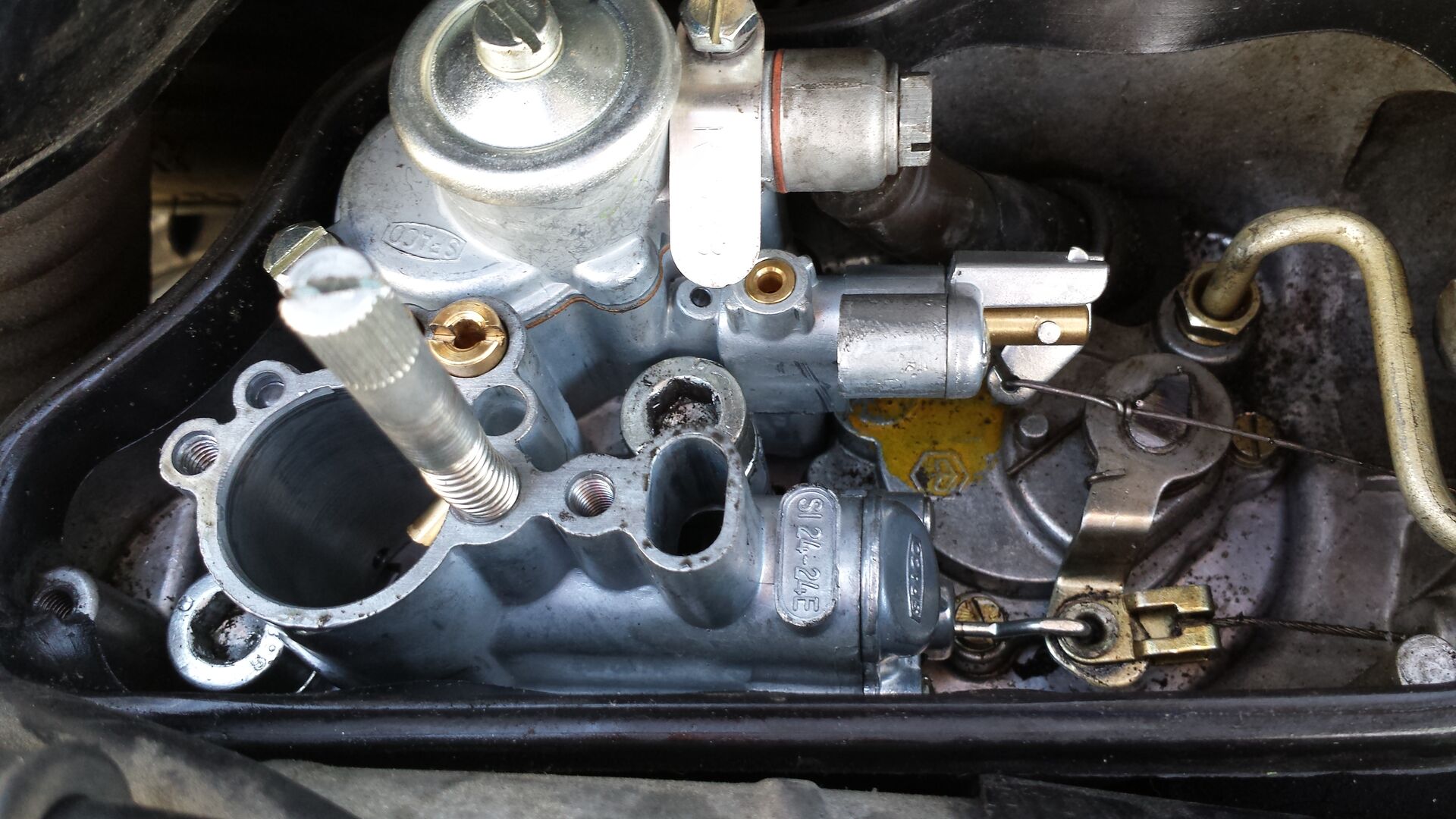

Ich würde ja nicht nachfragen, wenn es so eindeutig wäre. Ich habe mich bis dato noch nie mit einem Vergaser einer Vespa befasst und insofern ist mir die Funktionalität der einzelnen Schrauben etc. nicht gängig. Am Zug liegt es def. nicht, da der Schieber auch nicht schließt wenn ich ihn aushänge. Die Leerlaufschraube hat überhaupt keinen Einfluss - sprich wenn ich den Zug aushänge und die Schraube drehe, bleibt die Position gleich.

Der Schieber öffnet sich beim Gas geben.
Wenn der Schieber fast komplett geschlossen ist (wie auf dem Bild) muss die Karre ausgehen.Ich muss nochmal wg dem Schieber nachfragen. Bei mir geht er nie ganz zu. Liegt das an der feder bei der ölpumpe? An dem Gaszug kann es nicht liegen. Nur leider reagiert meine Kiste auf die Leerlaufschraube nicht. Fremdluft kann ich nicht feststellen.

Wo dieser drecks Schieber ist
- Gestern hatte ich noch ein ganz anderes Problem, bin bissl gefahren, auf einmal lief an der Ampel unten aus dem inneren Öl raus, bin dann stehen geblieben und musste feststellen, das Öl sowolhl vorne aus der Fußblremse (wird irgendwie innen durch gehen) und unten über den Topf raus lief wie "Wasser". Das Sichtfenster ist nun leer verdammt. Denke ich muss den ganzen Tank ausbauen und sehen was mit dem Schlauch los ist.
Schieber? So schaut das gute teil aus
So habe den SI 24 montiert läuft nur is das Standgas zu hoch und über die Schraube nicht änderbar.
