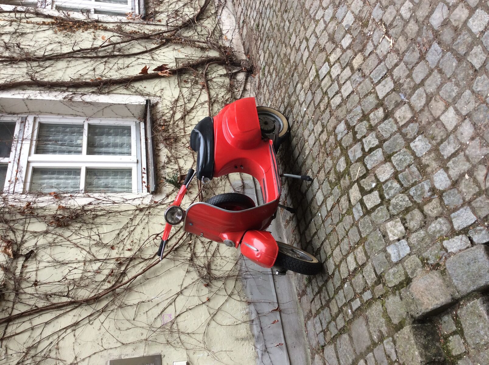

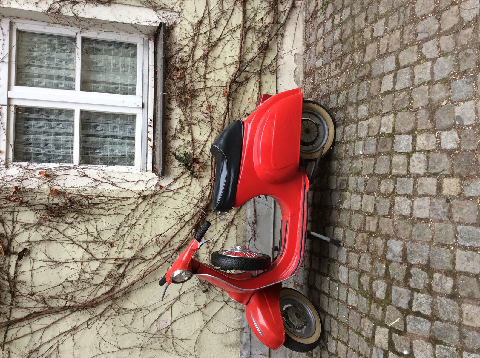

Hier mein Aufkleber mit den Ciao-Daten. Und dazu die Fahrgestellnummer. Gibt es hier jemand, der mir helfen kann, den original Farbton zu bestimmen? Laut "Vespafarben.dä" ab 1976 Rosso 900 oder Rosso 621.
900 ist aber zu dunkel. Hat jemand Rosso 621? Ich lade gleich noch Bilder vom ganzen Roller hoch. -
sorry, hab Primavera überlesen
Viel ist von der Seriennummer ja nicht übrig
weißer Sprühnebel - Ist deine vespa umlackiert?
Ich dachte immer bei Pk ist der Aufkleber im Handschuhfach -
Stimmt, das mit den Mofas habe ich ganz vergessen. Allerdings wurde das Mofa 1977 nicht mehr produziert, deswegen dachte ich, der Aufkleber kommt von wo anders her.
Aber wahrscheinlich hast du recht, und die Frau von Luigi hat beim Saubermachen die "Bapperln" gefunden, und zu den andern in die Kiste geschmissen... Und wie finde ich jetzt die Lackfarbe heraus? Ich glaube, ich suche mir gleich einen, der zu dem vorhandenen Farbton passt, anstatt ewig nach dem O-Lack zu forschen, auch wenn es schön wäre, ihn zu kennen. -
