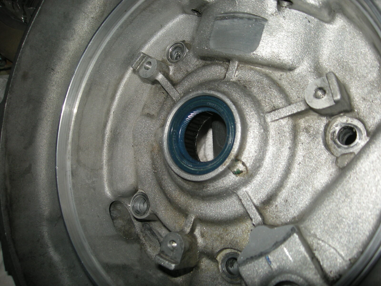

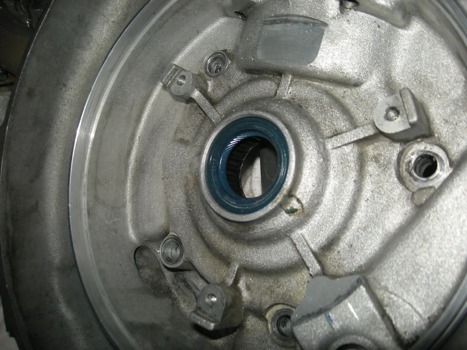

Hallo Vespafreunde,
habe meine Kleine komplett zerlegt, neue Dichtungen etc. eingebaut und viele hundert Bilder gemacht. Beim Zusammenbau musste ich feststellen, eines habe ich vergessen.
Deshalb die Frage.
Ist der Wellendichtring der Lima sorum richtig eingebaut?Um eine Antwort bin ich dankbar.
Joggel

danke für eure Antworten. Werde den Dichtring reinkleben.

Hallo Spezialisten,
habe/hatte das Problem, dass sich Benzin im Getriebeöl angesammelt hat. Von euch kam die Vermutung, dass der Wellendichtring der Kurbelwelle defekt sei. Nachdem ich nun den Motor gespalten habe und neue Dichtungen einbauen will nun die Frage, ob die alte Dichtung (siehe Bild) richtig eingebaut war.
Schaut euch doch bitte das Bild an und vielleicht kann mir einer sagen ob das so richtig war und ich die neue Dichtung so einbauen kann.
Danke schon mal im Voraus.
Joggel
