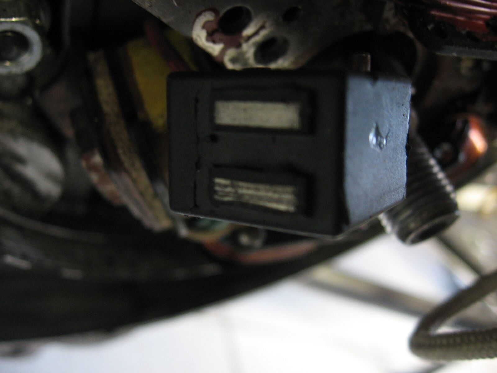

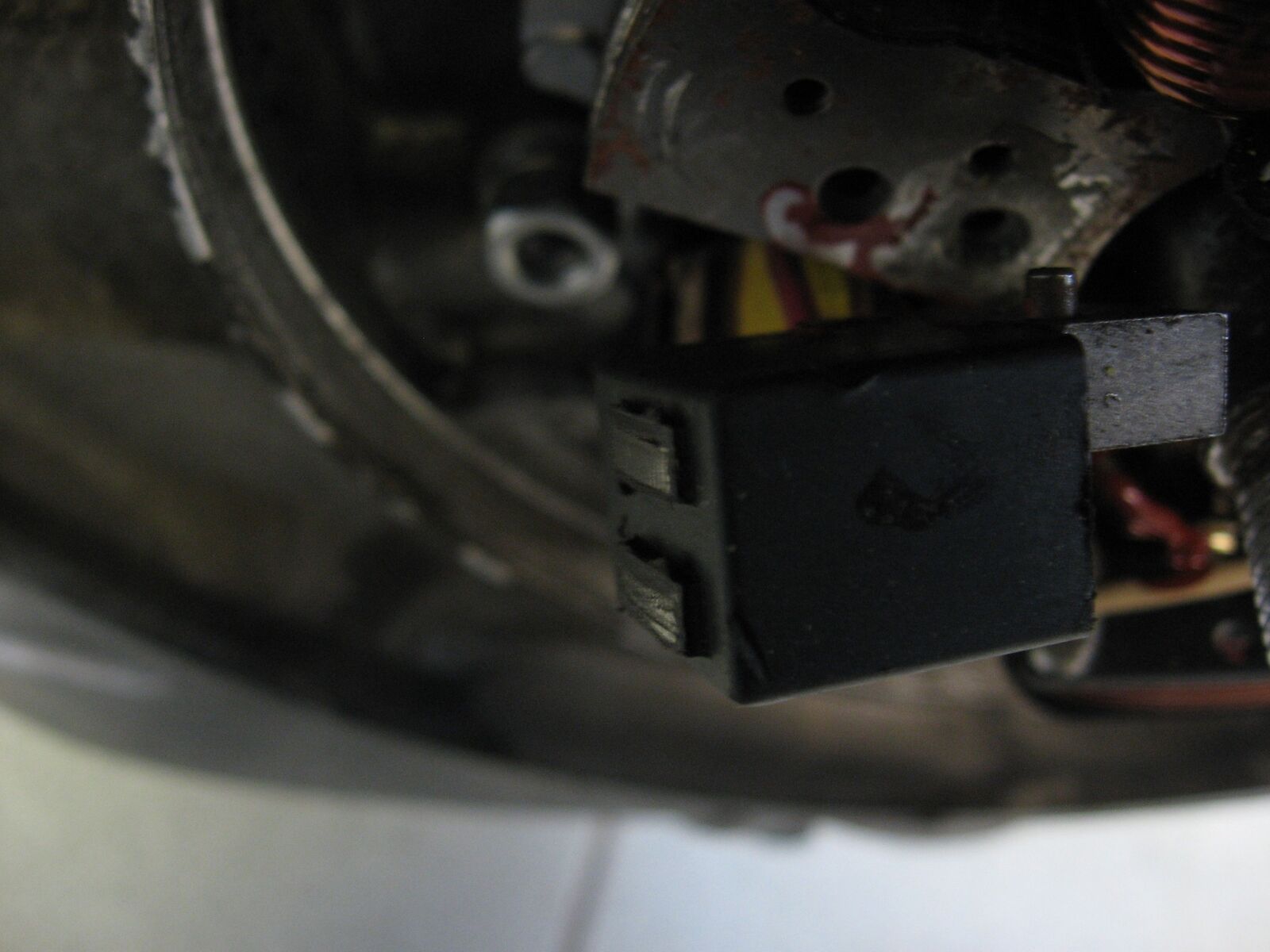

kurze Frage...
Muss der Pickup so aussehen? Um unteren Metallteil sind Riefen und die Metalle "schauen" nicht aus dem Kunstoffteil raus... Normal?
Habe zwar ein neuen gekauft, welcher leider nicht passt, bei dem das Metallteil ca. 5mm rausschaut.
Nutzt sich der ab, also ist das normaler Verschleiss?DANKE DANKE
