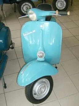

gibts von diesem Eisdielentürkis eine Nummer oder ist das Farbmuster irgendwo zu finden?

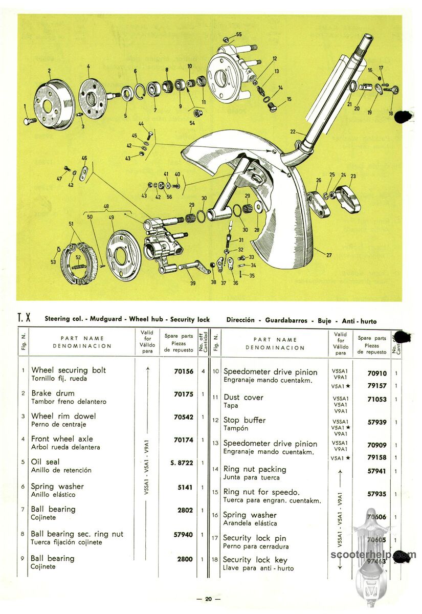

hm, komisch, die Nr.12 ist nämlich auch so ne Gummibuchse, die gibts bei Sip auch zu kaufen.
bin grad dabei bei meiner 50n wieder alles zusammen zu bauen, jetzt hab ich das Problem daß ich einigen Teilen ihren Platz nicht mehr zuordnen kann.
Kann mir jemand, evtl. sogar mit Bild, sagen welche Teile Nr.55 und Nr.54 sind? Hab schon bei Sip in den Explosionszeichnungen nachgeschaut, aber genau diese Teile stehen nicht zum Verkauf.... -
