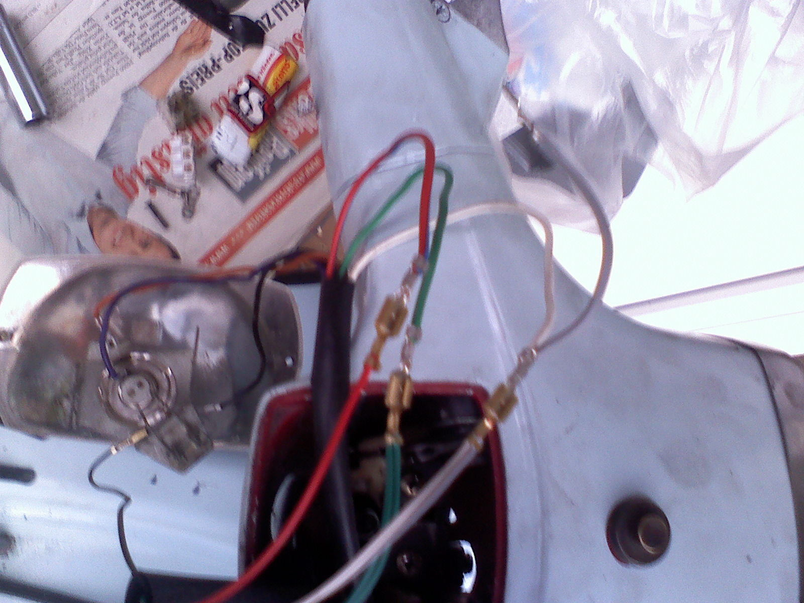

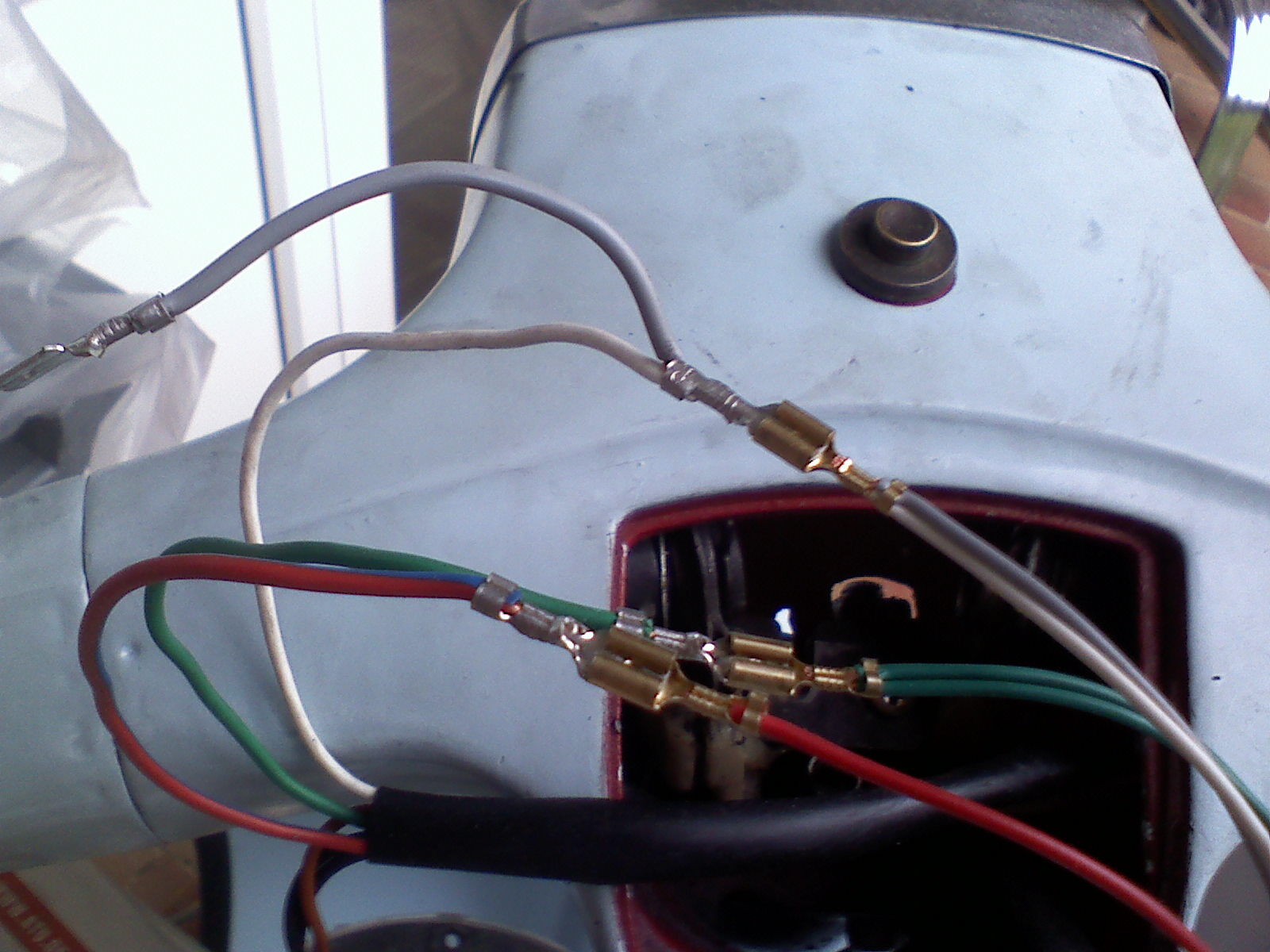

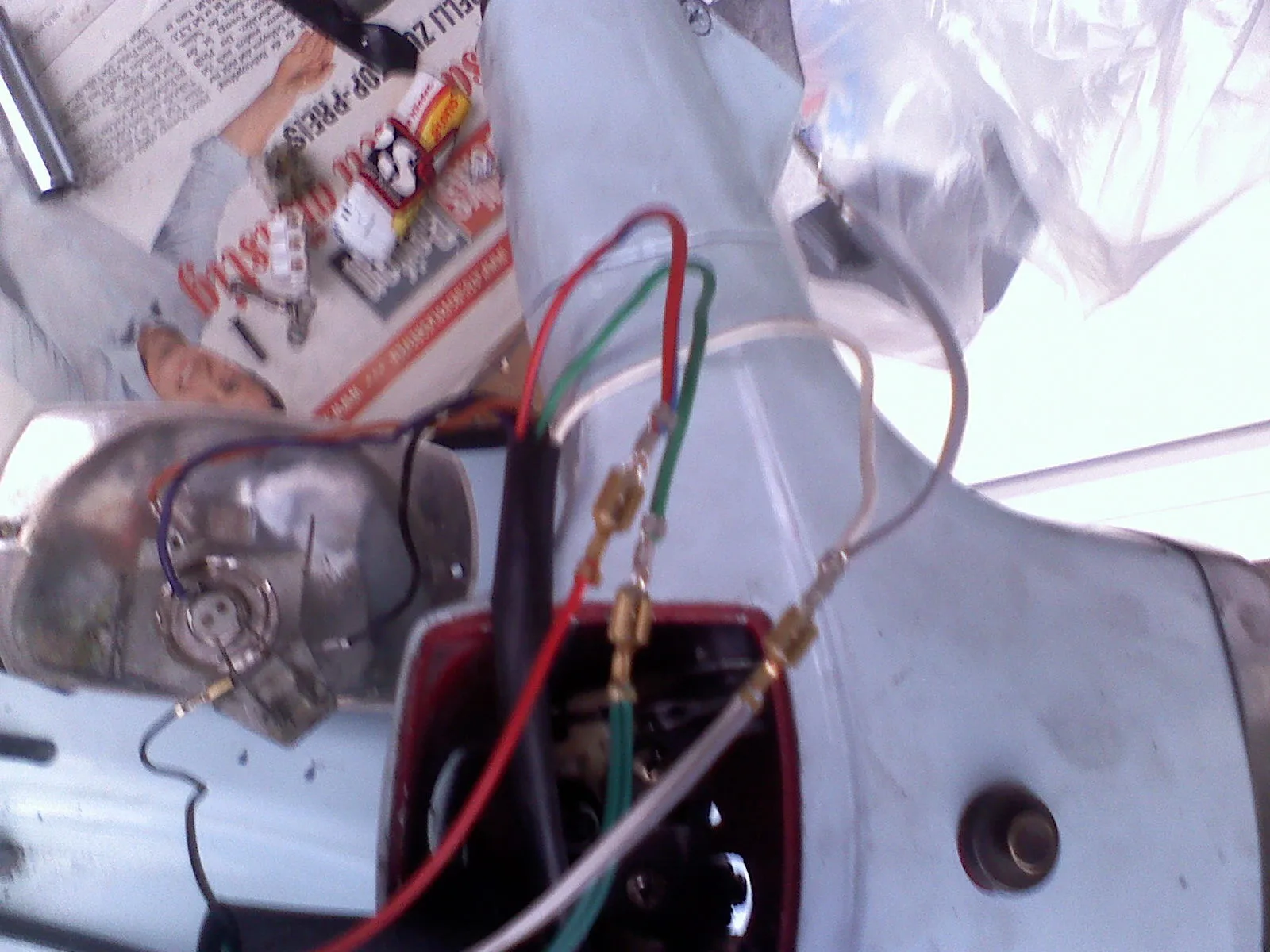

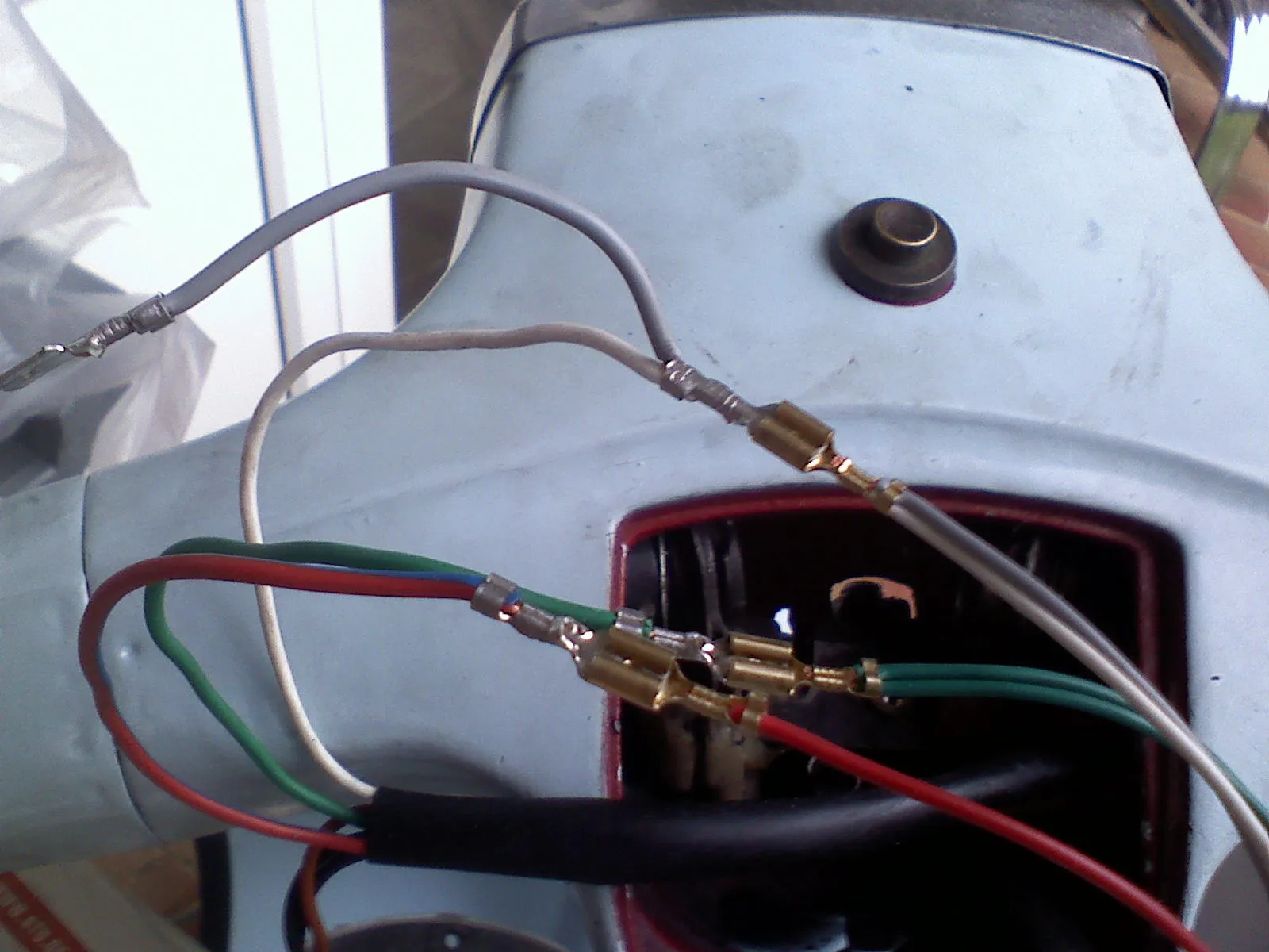

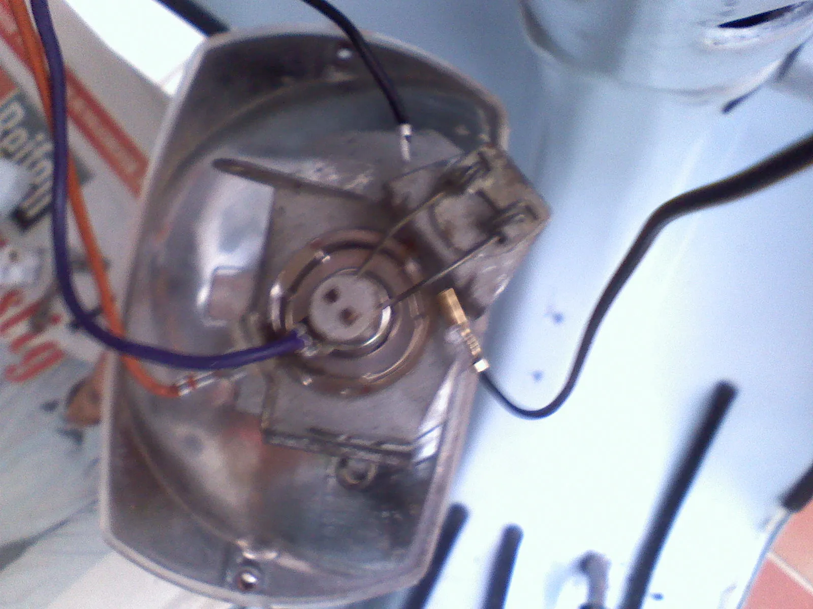

hab aber jetzt blau grün und gelb an der kabelbox zusammengeschlossen, brennen mir die lampn beim gas geben dan durch??? weil die brennen schon ganz schön hell!? Weil wenn ich das gelbe weglass brennt beim standgas nix! (kann jetzt nicht gas geben, die vespa steht bei mir auf der terasse, hab ned so nette nachbarn)
so hab jetzt den grauen angeschlossen, geht!!!
super vielen dank
P:S: der lichtschalter war schon fertig verkabelt!!! für was ist den jetzt lila und braun???
grau geht zum rücklicht, rot ist der zündstrom, der geht auf den killschalter
schwarz geht auf masse, der muss an die "aus" stellung des lcithschalters
grün ist die spannungsversorgung für die schnarre und das licht, kommt direkt neben dem hupenknopf an das kurze ende des leiters.
weiß ist die schnarre, die wird an den lichtschalter direkt angeschlossen
genau, soweit stimmt ja auch alles weiß und grau sind aber zusammen verbunden!!! und wen ich grau auf die lampe leg brennt das rücklicht nicht mehr!
schwarz, rot, grün, grau und weiß, beim licht schalter zusätzlich noch lila und braun
also ist eine italienische vespa, also hat kein typenschild! mmh papiere hab ich keine! 6 kabel kommen aus dem kebelbaum! kann nicht einfach jemand mal seine lampe rausschrauben und a foto machen! das würde ma scho ganz dicke helfen!
ja das typenschild, was brauchst du den genau???
also die lampen sind alles in ordnung, durchbrennen tut auch nix! Bremslicht hab ich keins!
mmh gute frage
Strom ist da, das Rücklicht kann ich ein und aus schalten, schnare geht auch!

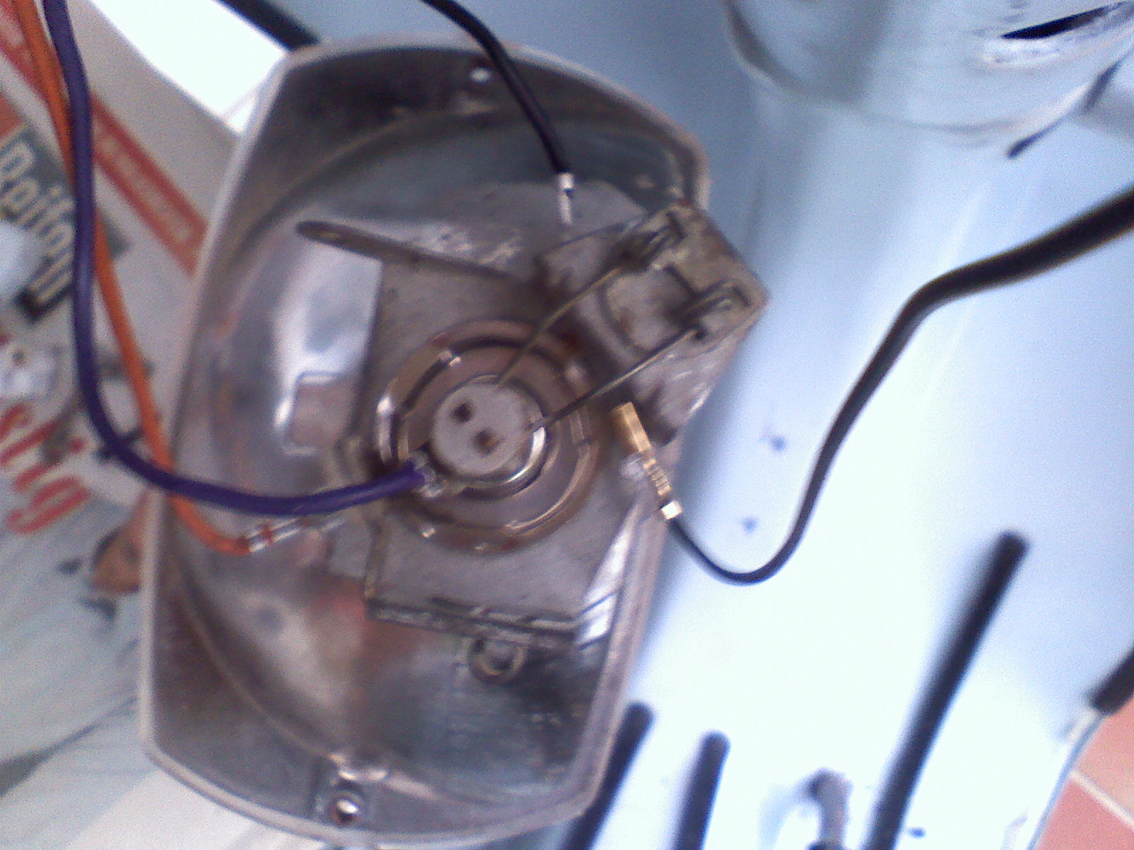

Grüßt euch,
Hab meiner V 50 Special nen neuen
Kabelbaum und Lichtschalter verbaut, alles funktioniert bis auf der
Hhauptscheinwerfer! Da muss man ja drei kabel anschließen, Schwarz,
Braun und Lila, gemacht getan, aber es brennt nix! (ps, hab eine 6
Volt Anlage, der gelbe ist nicht anschlossen von der Zündung, (hab
keine Blinker) und beim Lichtschalter geht beim weißen Kabel (für
die hupe) noch ein graues Kabel weg! Für was ist den das???Schon mal vielen dank
