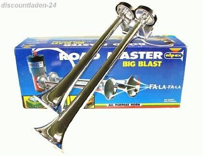

Also ich denke mal Du hast da ne Zweitonfanfare eingebaut.
Haben auch viele Autos drin, da macht eine den hohen und die andere den tiefen Ton.
Du kannst ja mal versuchen eine abzustecken und dann hupen.
Werd mir demnächst auch sowas einbauen.

Vielleicht versuch ich's auch mal mit der Doppelfanfare vom ATU,
die geht rein elektrisch (ohne Kompressor) und ist auf der Strasse auch zugelassen,
für Pkw und Lkw haben die gesagt...
