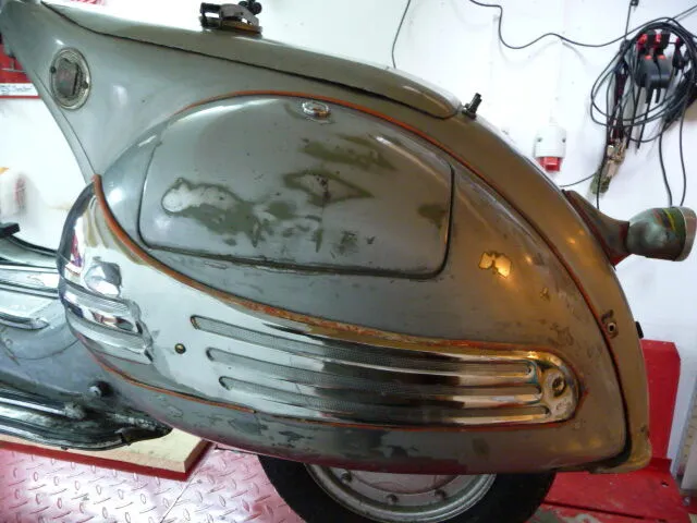

Weil ich´s grad lese, der Autor hat doch nach ner Lösung gegen Rost gefragt - Caramba Spühöl. Einfach draufjauchen auf die eh schon versiffte Karre.
Aufpassen, dass nix auf die Reifen kommt (oder in Bremsbelagnähe), öfter mal wiederholen, Karre zwischendurch net waschen und dann im Frühjahr anständig mit Moppedreiniger säubern, dann passiert da nix. Ach ja: und vor´m Draufsprühen schauen, dass der "grüne" Nachbar net zum Fenster rausglotzt.
Mein Vorredner hat im Profil "der Owatroll" stehen - Owatrol is sehr geil und ebenfalls zu empfehlen. Bei meiner O-Lack-Kiste kommt genau dieses zum Einsatz, mit nem Lappen auftragen, nachwischen und 2 Tage antrocknen lassen. Besser als Klarlack und kriecht in wirklich jede Ritze (deshalb nicht für die Sitzbank verwenden, muhaha....).

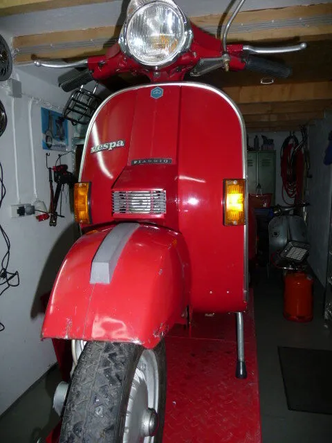

Baujahr 1989 und erst 6500km - die Gute stand 10 Jahre in ner Garage. Mal schauen, wieviel ich da draufhämmern kann
