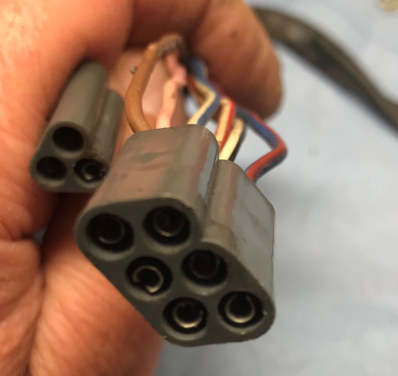

Hallo Toni,
die beiden Blinkerschalter sind vorne identisch angeordnet. Bei dem erworbenen Schalter fehlen in der äußeren Schalterschiene die Lötfahnen zum Anlöten der drei Blinkerkabel.

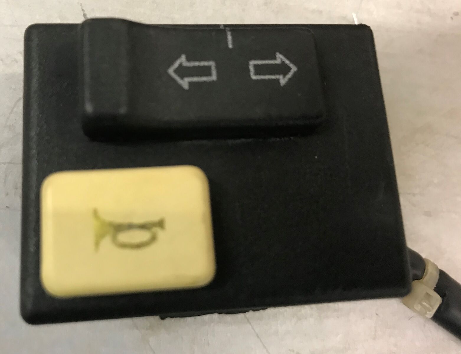

Für meine PK 50 XL2 (ohne Batterie / Anlasser) habe ich jetzt einen „annähernd baugleichen“ Blinkerschalter inkl. Hupentaster erworben. Leider hat dieser Schalter anstatt sechs Anschlusskabel nur drei Kabel für die Blinkerfunktionen. Die beiden rechten Blinkeranschlusskabel (rosa „VL“ + rot/blau „HL“) und die linken Anschlusskabel (braun „VR“ + blau/weiss „HR“) könnte ich evtl. zusammenschließen. Jetzt habe ich aber noch das rot/weiße und das schwarz/weiße Kabel, denen Funktion ich leider nicht kenne. Das rot/weiße Kabel geht vermutlich zur Blinkleuchte, aber wo schließe ich das schwarz/weiße Kabel an? Dieses Kabel ist am Blinkerrelais angeschlossen und ist auf dem alten Blinkerschalter angelötet.

bin gerade dabei eine Vespa PK 50 XL2 (V5X3T) für meine Tochter herzurichten. Leider fehlt mir für den Zusammenbau der Blinkerschalter. Laut Schaltplan müsste der Schalter sechs Kabel für den Blinker und zwei Kabel für die Hupe haben. Hat einer von Euch noch so einen Blinkerschalter irgendwo rumliegen, den er vielleicht veräußern würde? Ein Foto von dem Schalter findet Ihr nachfolgend.
Über Eure Hilfe wäre ich sehr dankbar.
