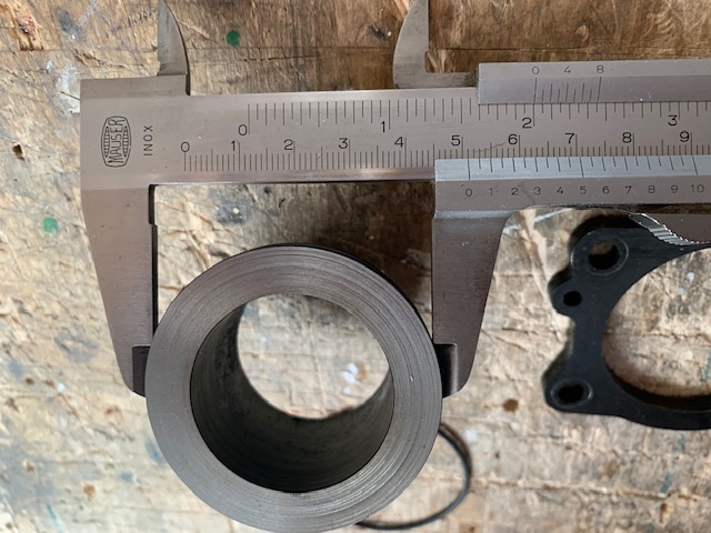

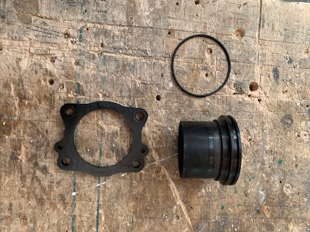

    Hallo zusammen, jep ist Vitonflansch, an SIP Road 3 angeschweisst. Steckung Flansch - Auslasstutzen ist dicht, der Siff kommt von Auslassstutzen - Zylinder, Verschraubung ist fest. Habe mir nun Dichtungs"papier" (bis 550 grd.) besorgt und werde eine Ringdichtung schneiden und zischen Zylinder und Auslassstutzen unterlegen.

    Hallo, mein Auslass sifft, wird immer mehr. Wo gibts den Dichtungsring, sitzt zwischen Zylinderauslass und Stutzen für den Auspuff,
    bzw. ist das dasselbe Material welches auch für O-Ringe verwendet wird?
    Alternative, gibts eine Dichtungspaste welche an der Stelle den Temperaturen dauerhaft standhält ?

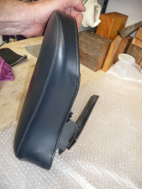

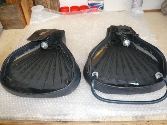

    2 x Sattel für Vespa, sehr gute Qualität, einwandfrei erhalten.
    Versand nach Absprache, sind relativ schwer.
    120,- EUR + Versand

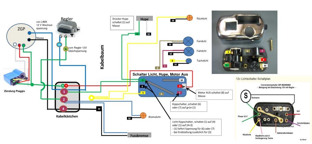

    • August 15, 2018 at 21:38
    habs wie skizziert verdrahtet, Motor gestartet, habe 12 V Wechselspannung auf blauem Kabel von ZGP, das geht in den Regler,, auf dem grünen vom Regler habe ich aber keine 12V Gleichspannung, irgendetwas um 0,6 - 0,8 V.
    Den Schaltplan (Link) kenne ich, aber da geht auch das blaue Kabel in den Regler, das rote Kabel geht in die Zündbox.
  • Kabelbaum 125er TS mit 12 V Umbau
    • dellorto
    • August 15, 2018 at 12:31

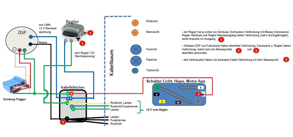

    .. es geht voran, aktualisierter "Schaltplan" siehe unten.
    Bleiben drei Fragen:
    - wofür Masseausgang am Regler (1) wenn alle Massepunkte (1)(2)(3) Verbindung haben ?
    - blau ZGP ist Spannung von Lima ungeregelt ?
    - wenn ja, blau in den Regler, grün geregelte 12 V heraus und damit alle drei Verbraucher versorgt (Hupe, Rüli, Scheinwerfer)
    past das so?
    merci & Gruss
    Christian
    • dellorto
    • August 13, 2018 at 19:21
    hallo powerdrake,
    das ist sicher gut gemeint, vielen Dank, aber wenn ich schreibe "...habe von KFZ Elektrik" absolut keine Ahnung ", dann ist der Ratschlag
    "dann hol dir ein Multimeter und mess durch wo die hingehen, mach nen Schaltplan stell den hier ein" .. nicht sehr hilfreich.
    Der Schaltplan, also das was ich als solchen lesen kann, kann hängt im Beitrag oben.
    Was ich inzwischen verstanden habe, in der Zündbox gibts zwei "grüne" Eingänge, die haben Verbindung, also den zweiten mit einem Kabel mit dem
    Ausschalter am Lenker verbinden, Tatsächlich, wenn man nun AUS drückt hat's keinen Zündfunken mehr. (Zündbox grün -> Kabelkästchen auf rot, -> an Lenker auf (8). (..so geht eine Elektro Laie an die Sache ran)
    Frage ist der Regler auch ein Gleichrichter, also blau vom Motor in den Regler, grün vom Regler als Spannungsversorgung an ALLE Verbraucher,
    und alle Verbraucher über schwarz wieder an die Masse?
    das wird schon noch (Motor läuft, und fahren kann ich auch damit, wer braucht schon Licht ....)

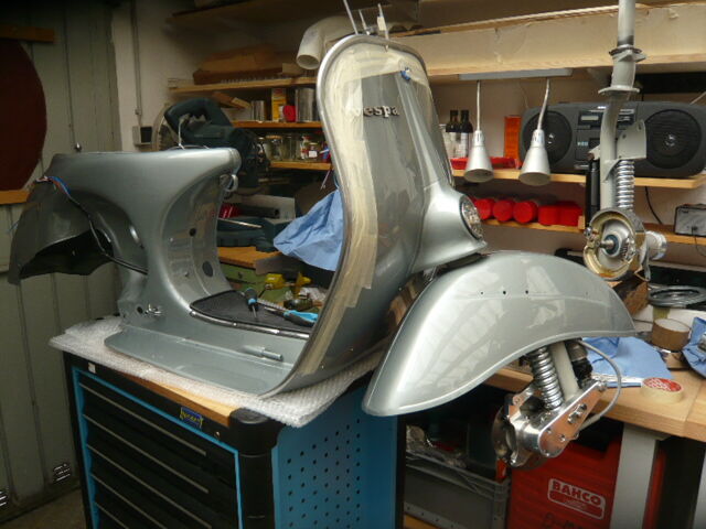

    • June 3, 2018 at 15:10

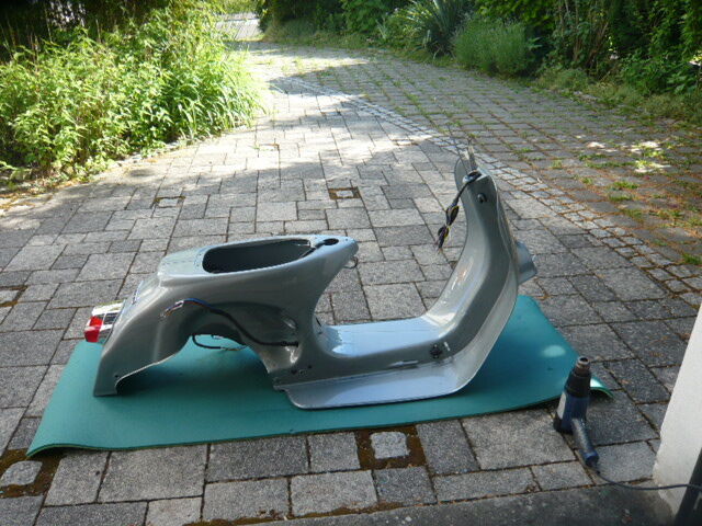

    es geht weiter (langsam). Farbwahl fiel auf Grigio azzurro metallizzato MaxMeyer 15028, aber seht selbst
    okay,

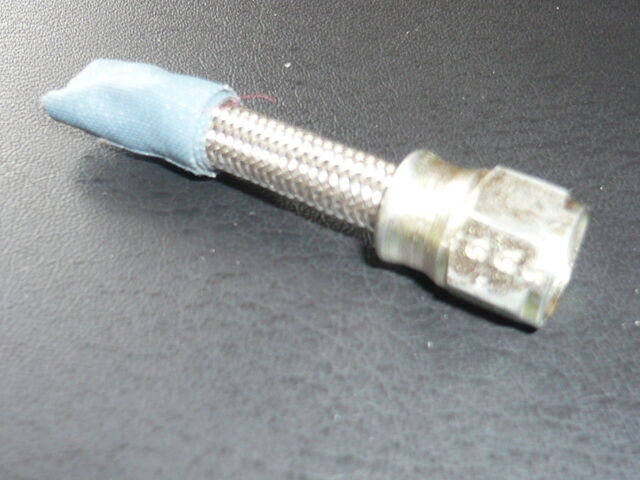

    by the way, letztes Bild ist die abgeschnittene Hydraulikleitung welche Geber u. Nehmer Vorderaradbremse verbindet. Damit die durch
    die Lenksäule geht muss das schraubbar sein. Weiss jemand wo ich so eine Leitung mit 2 x 90 grd Banjos bekomme. (Spiegler okay, aber was genau
    muss ich denen angeben. (Gewinde ?)
    merci & Gruss Christian

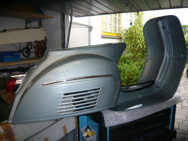

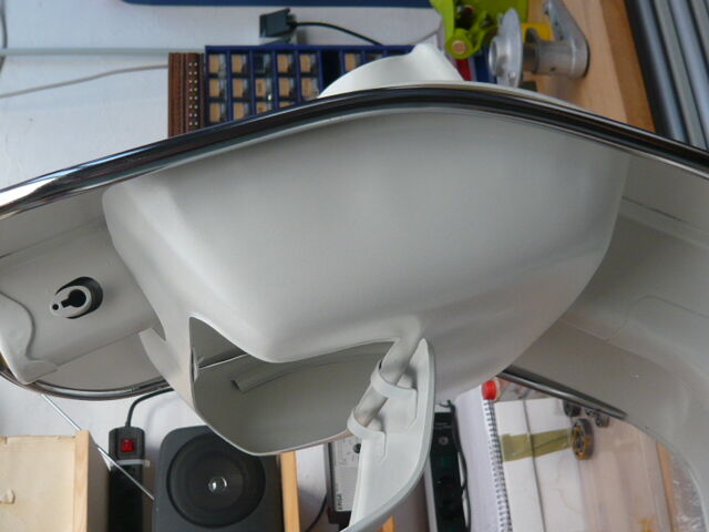

    ...2 x Passung Beinschild, 1 x erweiterte Öffnung Kotflügel, und der nun passende "Kofferraum"
