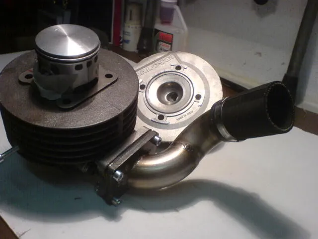

Die Seite die Du da verlinkt hast bezieht sich auf einen Polini der über GEHÄUSEMEMBRAN gefahren wird, da ist das mit der Lippenwelle sehr von Vorteil um das Gemisch vom Einlass mit wenigst Strömungsverlust nach oben in die Überströmer zu bringen.
Wenn Du die Vollwangenwelle verbaust musst Du den Zylinder direkt gesaugt mit dem von mir oben geposteten Ansaugstutzen fahren.Am Drehschiebereinlass brauchste dann gar nix wegfräsen weil der bei direkt gesaugt ausser betrieb ist sondern einfach nur den Einlass mit der im Zylinderkit enthaltenen Verschlussplatte zu machen und fertig......
ein direkt gesaugter Malossi sieht so aus (ausser das Schnüffelstück, das ist mein Eigenbau
Klar jetzt? Da hängt der Vergaser am Zylinder mit dran und nicht wie normal unten am Stutzen vom Gehäuse
Gruss Fippe
