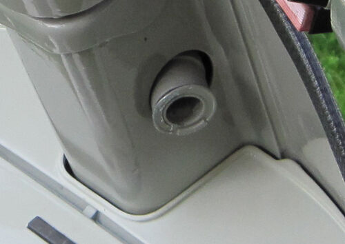

    an meiner PK50S läßt sich das Schloß im Schloßkörper nicht mehr befestigen, bzw. fällt dieses ständig raus.
    Ich dachte mir nun den Schloßkörper nebst Schloß zu tauschen, bekomme diesen Schloßkörper jedoch nicht aus dem Rahmen.
    [Blockierte Grafik: http://vespaonline.sip-scootershop.com/Products/Images/213643a7-08da-4d4e-9278-e9e8e176af84/Schlokorper+PKSXLPX+Lusso.jpg]
    [Blockierte Grafik: http://www.pentum.de/pk50xl/IMG_3012.jpg]
    Gibt es wo eine Anleitung zum Wechsel des Schloßkörpers? Mit der Reparaturanleitung und der Suchfunktion hier bin ich nicht wirklich weitergekommen :huh:
    Grüße
    Roland

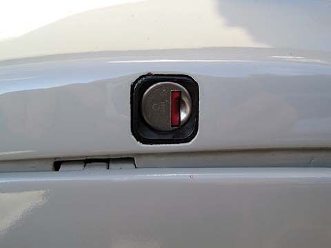

    Für die Fertigstellung fehlt mir auch noch ein passendes Zünschloß und ein komplettes Schloß (wie im letzten Bild abgebildet) für den hinteren rechten Seitendeckel. Das Schloß steckt in einem Kunststoffrahmen, welcher innen am Radlauf angeschraubt ist. Ich hatte bereits hier aus dem Forum ein Zündschloß und zwei Schließmechanismen mit Seilzug für die Seitendeckel bekommen, aber die sind nicht wirklich passend. Falls noch wer ein passendes Teil hat..... Ich würde mich sehr freuen.
    Grüße
    Roland

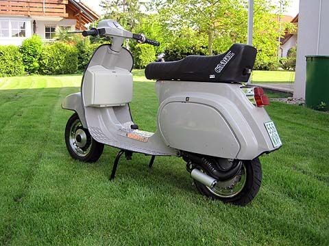

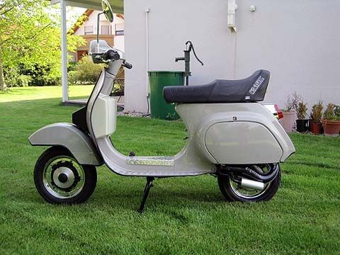

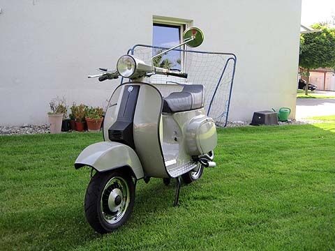

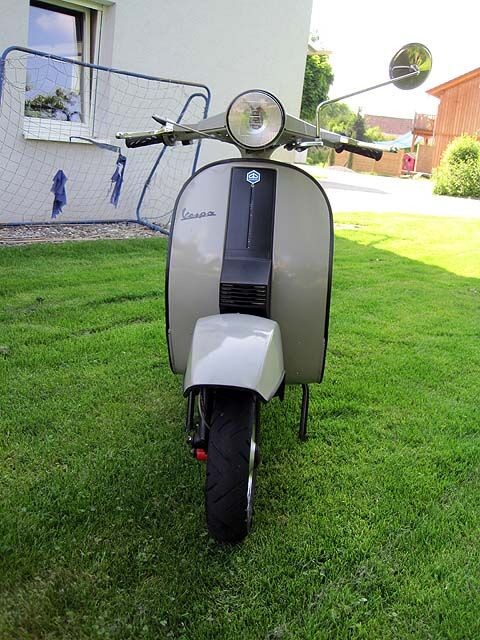

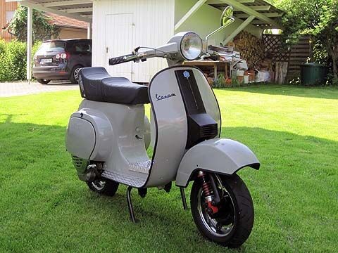

    Hier einige Bilder:

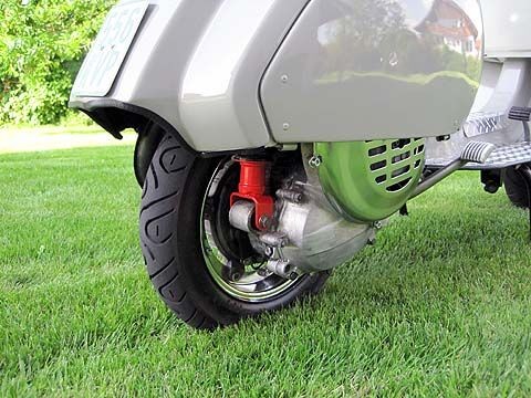

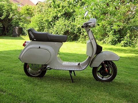

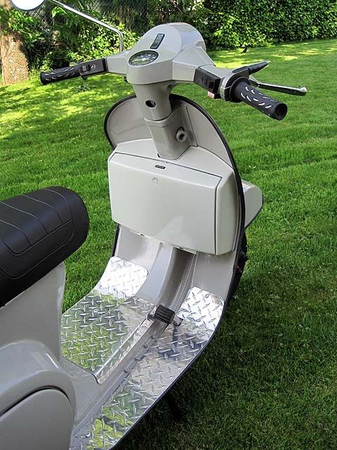

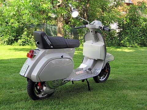

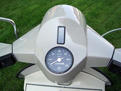

    es ist nun einiges an Zeit ins Land gegangen und die Inbetriebnahme der PK50 hat sich etwas verzögert.
    Das Lenkkopflager und der Vergaser sind nun eingestellt und das Problem mit dem Kickstarter (Feder) konnte durch einfüllen von Getriebeöl beseitigt werden.
    Nun hab ich noch ein Problem mit der Verkabelung der Beleuchtung. Irgendwie ist der Roller vom Vorbesitzer aus unterschiedlichsten Teilen zusammengebaut worden und das macht das ganze nicht einfacher. Es ist eigentlich eine PK50XL (steht im Schein) ohne Blinker, aber weder der Tacho, noch die Schalter (mit Blinker), noch der Kabelbaum passen zu diesem Modell. Der Motor hat auch kein Anschluß für einen Gleichrichter, was die Vermutung zuläßt, dass da ein PK50N-Motor drin steckt. Der Motor hat 3 Kabel.
    Ich gehe davon aus dass das dann eine 6V-Lichtmaschine ist, jedoch kann ich an den Kabeln nur 120V messen :-4
    Ich werde mal ein paar Bilder einstellen um die Sache womöglich einfacher zu gestalten.
    Grüße
    Roland
