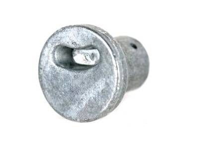

Mit Drehschieber hab ich den am Benzinhahn gemeint (siehe Bild). Und der funktioniert einwandfrei.

ich habe an meiner V50 Spezial (Baujahr 1981) folgendes Problem. Mir sind die Bohrungen vom Drehschieber am Benzinhahn ausgebrochen. worauf ich dann den kompletten Benzinhahn
ausgetauscht habe. Danach lief die Vespa zunächst ohne Probleme. Doch seit ein paar Tagen, will sie beim zweiten mal antreten (denke wenn sie ein bisschen warm ist) nicht mehr hochdrehen
