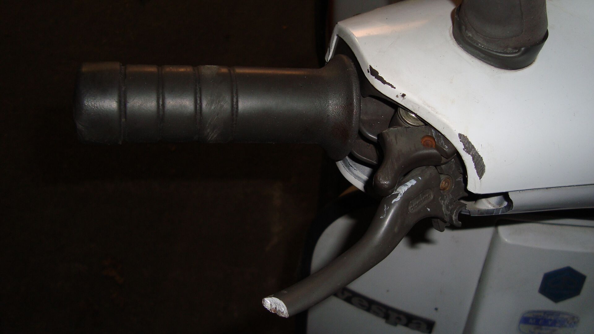

also hier mal paar bilder wies etz aussieht.
meint ihr da kann man noch was machen oder so? -

danke für die bilder! -

blöderweiße nachdem wir alles tip top fertig hatten hab ich nen crash gebaut... auf nassem laub ausgerutscht und nachdem ich einige purzelbäume geschlagen hatte lag ich auch schon in der ecke... naja
auf jeden fall is etz irgendwie der gashebel hinüber quasi lässt sich rausziehn und wenn man daran dreht passiert nix mehr und der joke hängt auch irgendwie komisch raus plus bremse (is auch ein stück abgebrochen)
weiß jemand wie man sowas beheben könnte oder ob man das überhaupt noch beheben kann??? -
