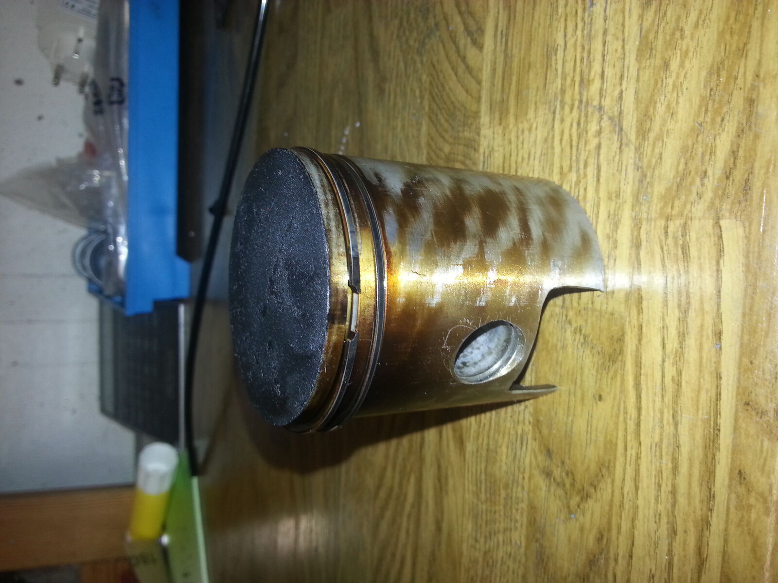

Nur aus reiner Intresse! aber gabs die PK 3 kanal auch ohne L-Kolbenring?

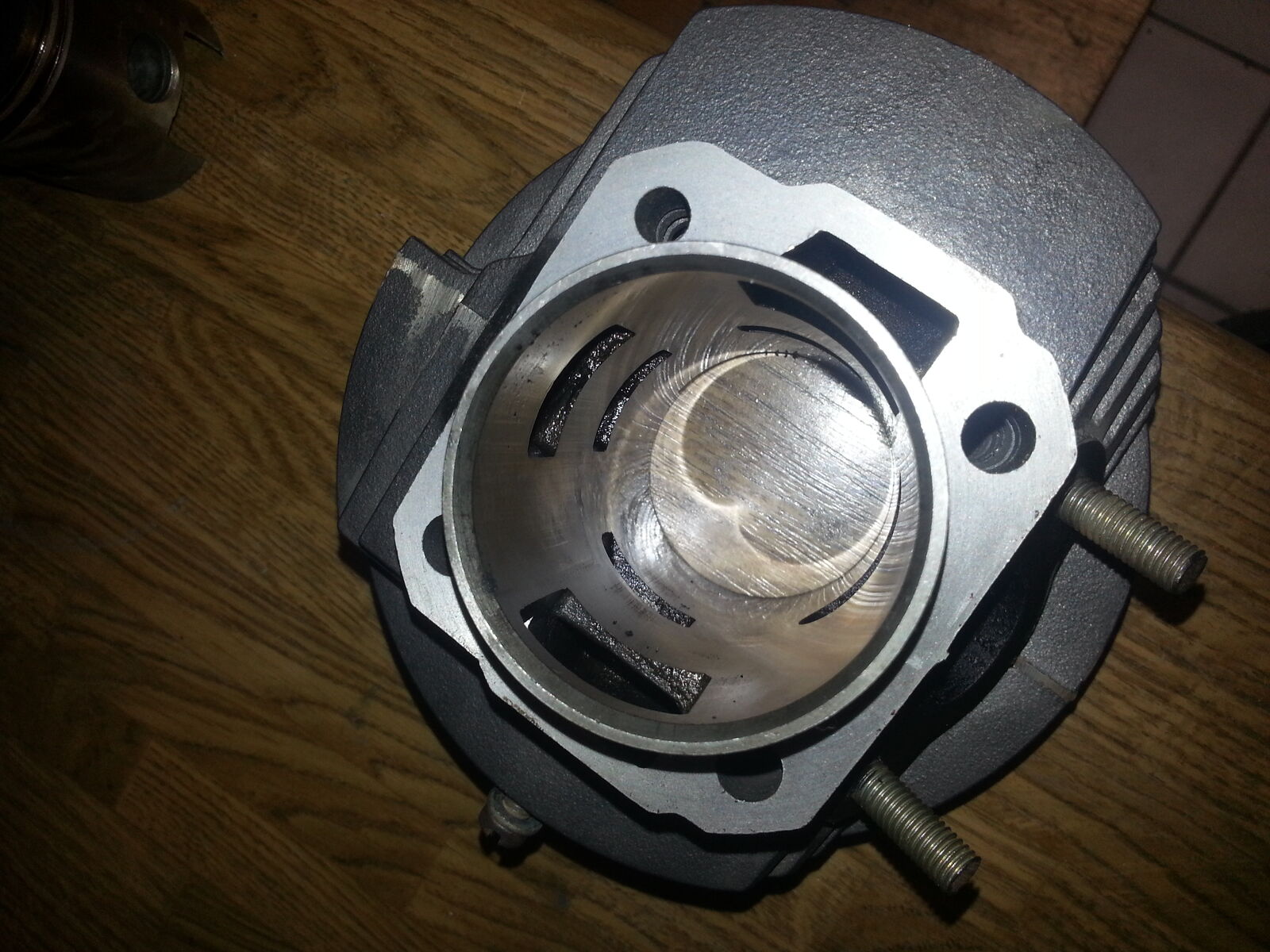

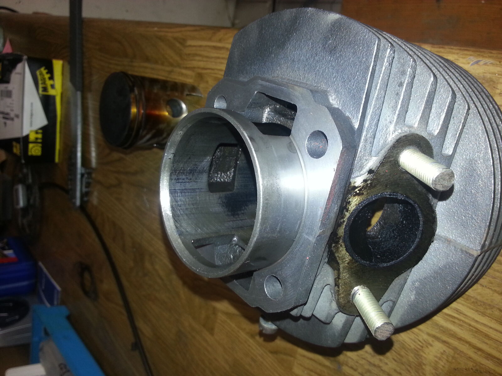

Was ist das für ein Zylinder?
STIIINKSAAAUUER!!!! Hab den Zylinder getausch und einen wriklich orginalen Zylinder verbaut! Der von Scooter-Centet verkaufte Zylinder hat leicht andere Maße als der Orginale! Die werden von mir hören!
Danke!
aber wie bereits war es nicht dieser Zylinder. Sorry!

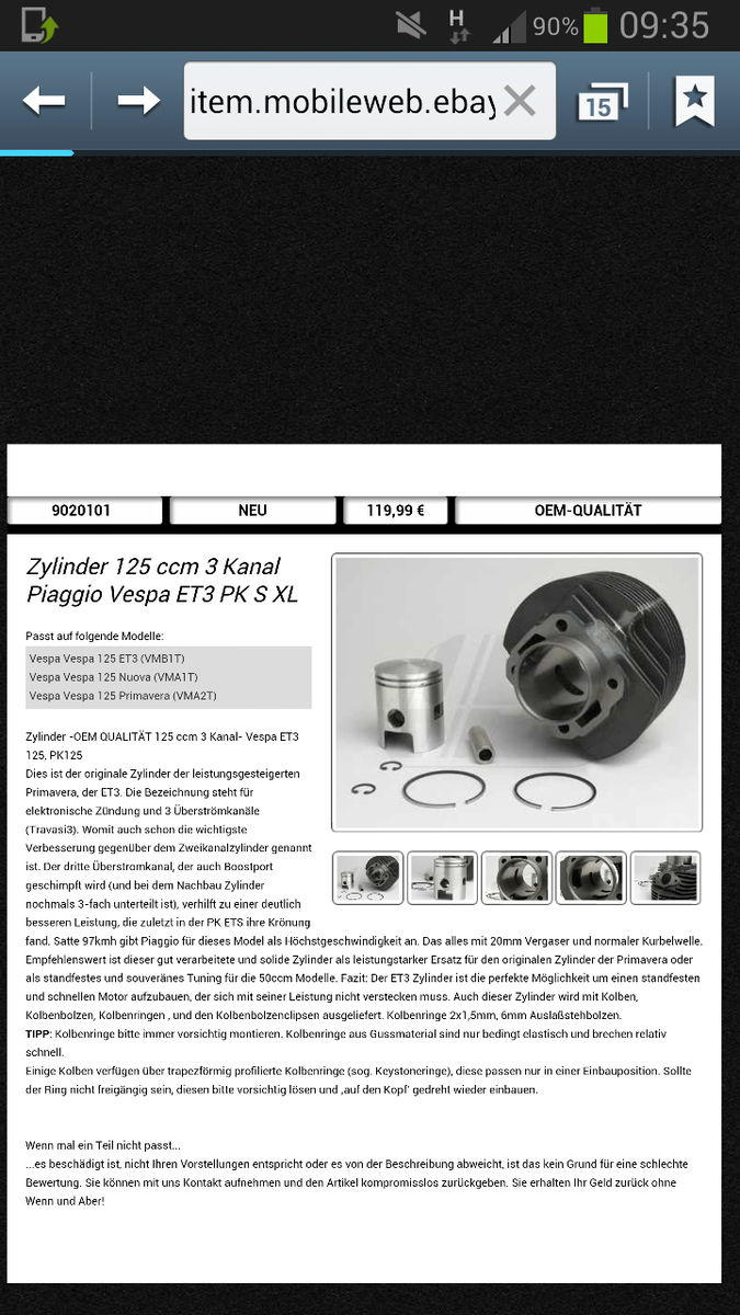

hab noch bissl gestöbert und hab nun den richtige gefunden! Müsste doch theoretisch indentisch mit dem PK 125 s identisch sein??? Ich fahr morgen nach Italien ich muss das wissen!
Hab nochmals genau auf der Rechnung geschaut! Es nicht dieser Zylinder! Allerdings ein nachbau eines ets zylinders!
OK!

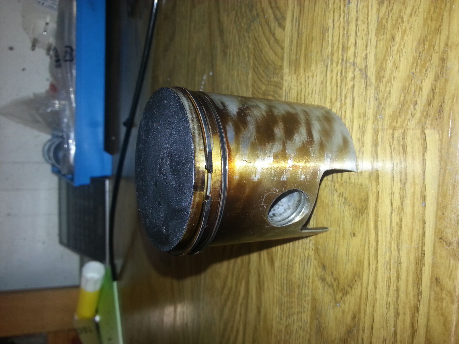

also irgendwo muss schon was nicht stimmen! Hab grad nochmal bissl rum geschaut und habe mich nochmals mit dem neu erworbenen Zylinder auseinadergesetzt, da der alte in sehr schlechtem Zustand war.
Hier der Link:
Ich war immer der Meinung das der ETS Zylinder mit dem PKs Zylinder identisch wäre. Allerdings bin ich mir da nicht mehr ganz so sicher. Ich glaub bei der ETS wird die Zündung auf17 Grad vor OT abgabgeblitz!? Sind die Zylinder nun gleich oder nich??
Pfeil in Richtung Auslass müsste stimmen!?
ich glaub wenn er nicht richtig rum eingebaut wäre, dann würde er um einiges schlechter laufen!

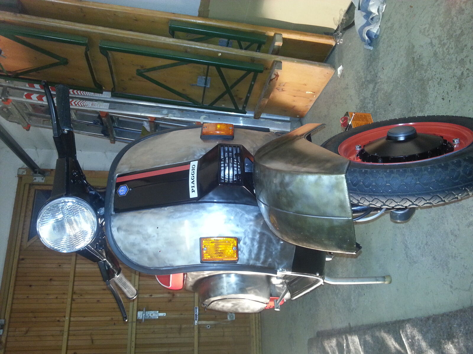

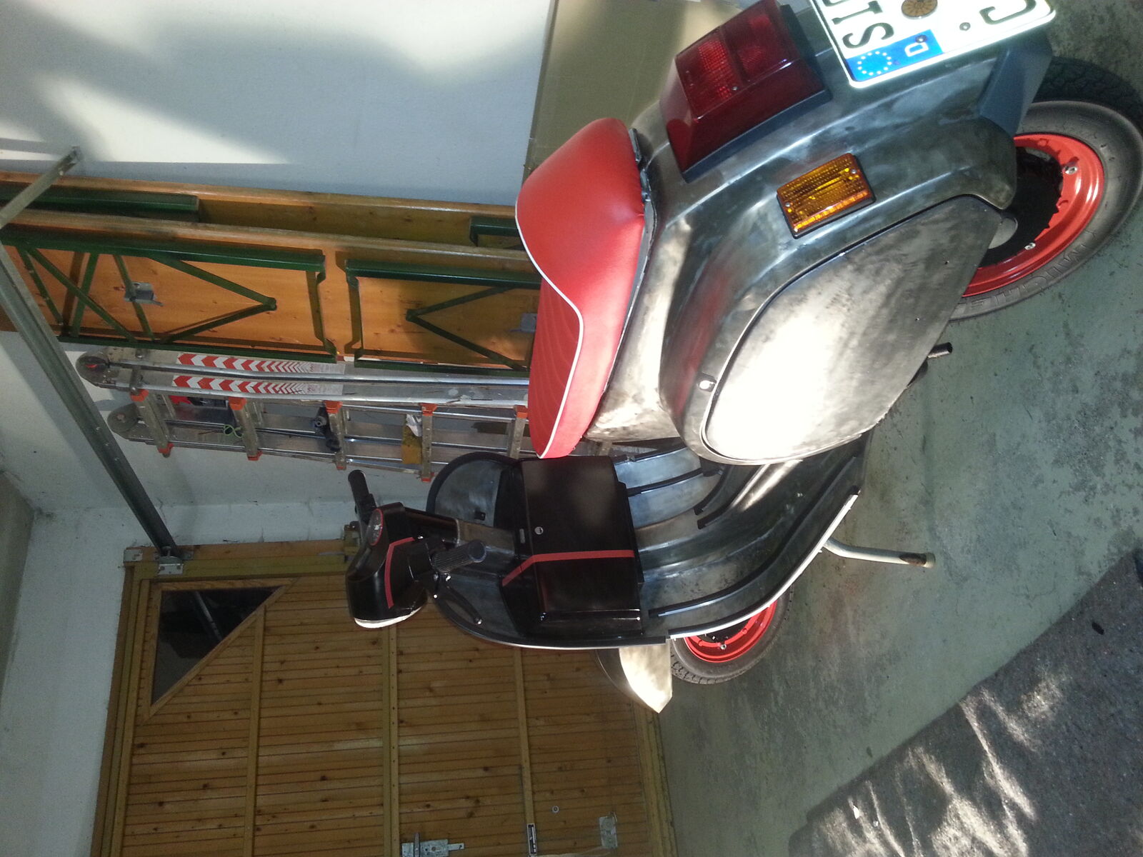

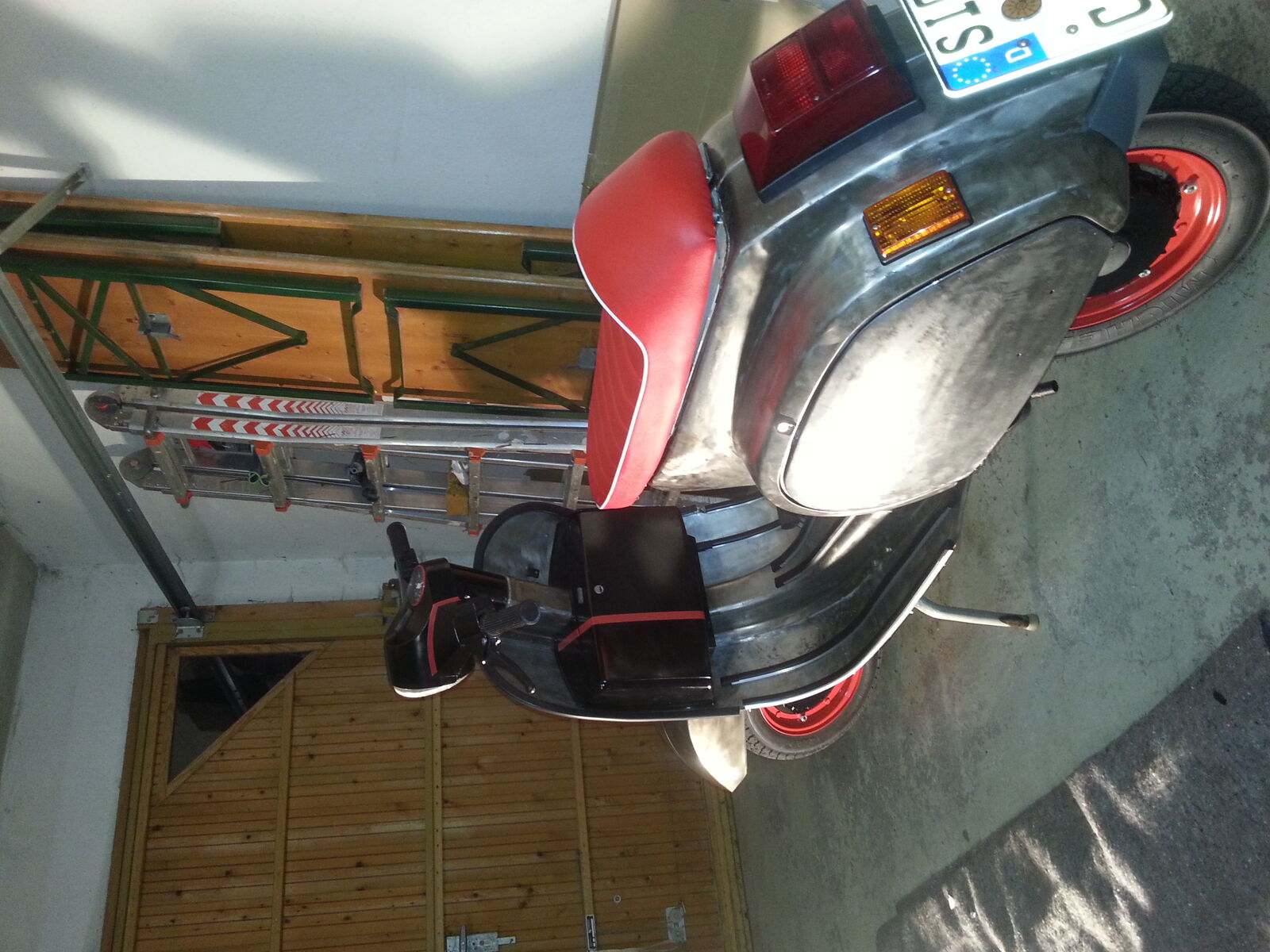

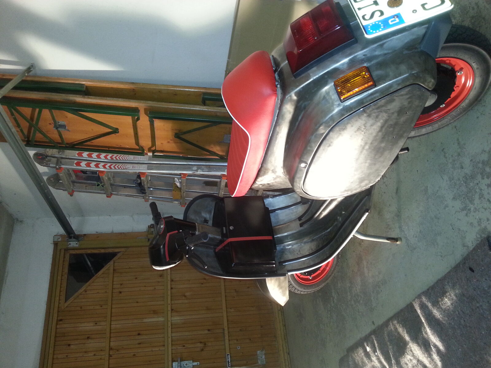

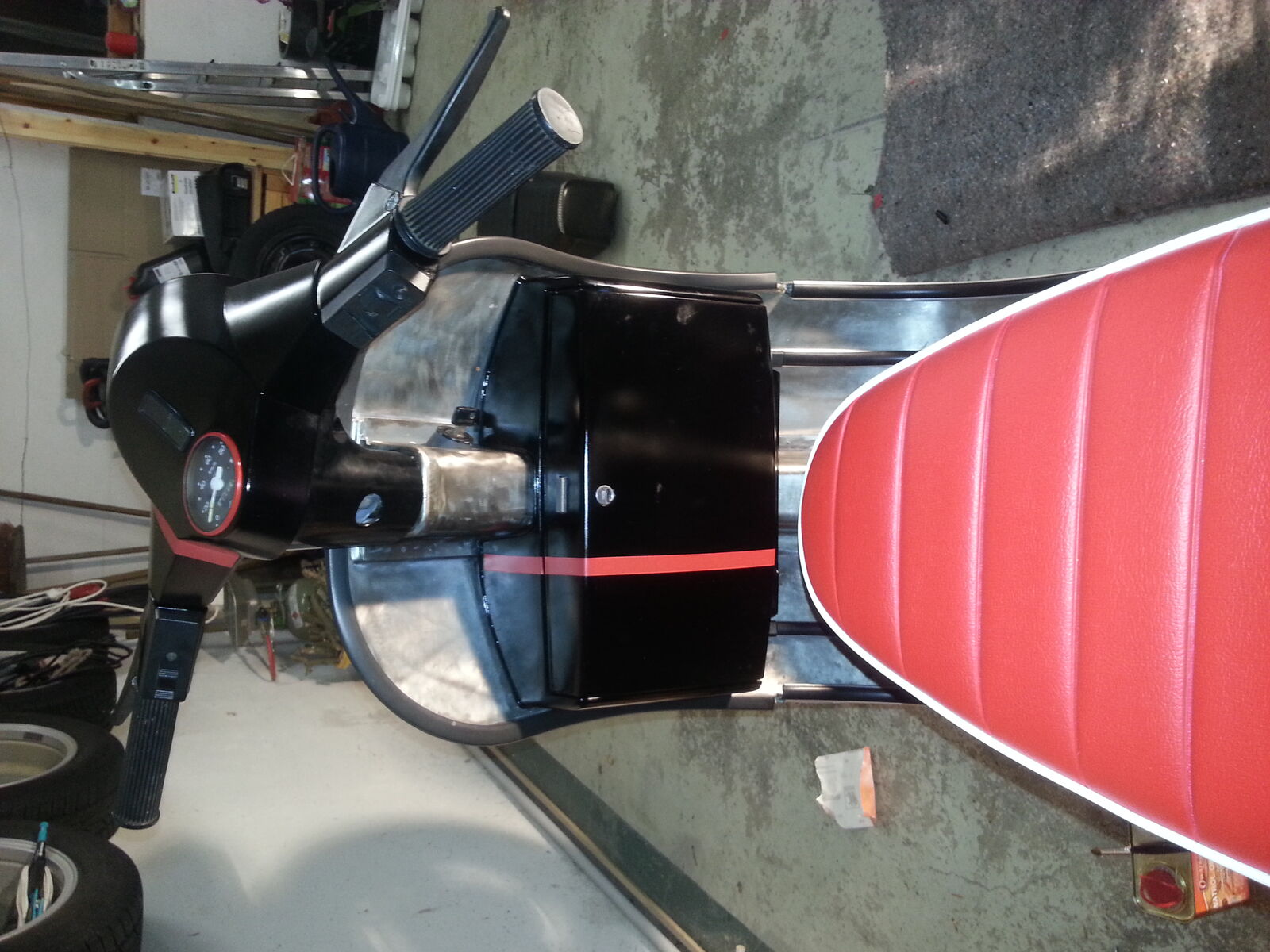

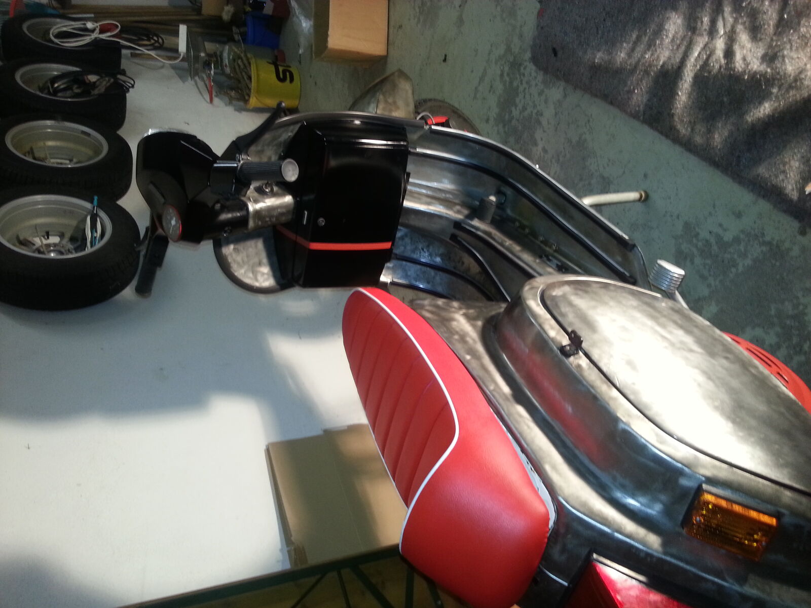

Die sichtbaren Stellen sind mit Owatrol behandelt
Unterboden und Radkästen sind aber lackiert!

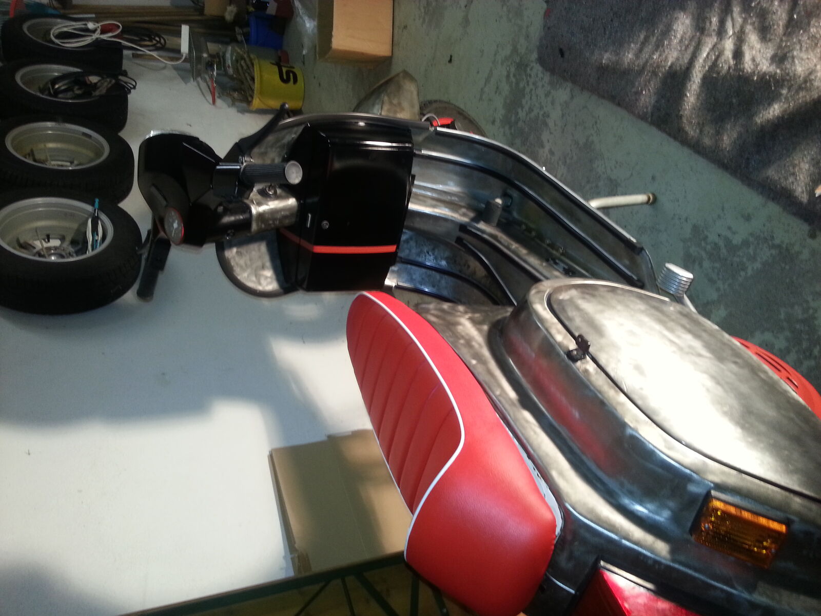

Soo!
Ich hoffe die Bilder stehen nun richtig.
sorry!
hab die Bilder über das Handy reingestellt! ändere es sobalt ein PC in der Nähe ist!

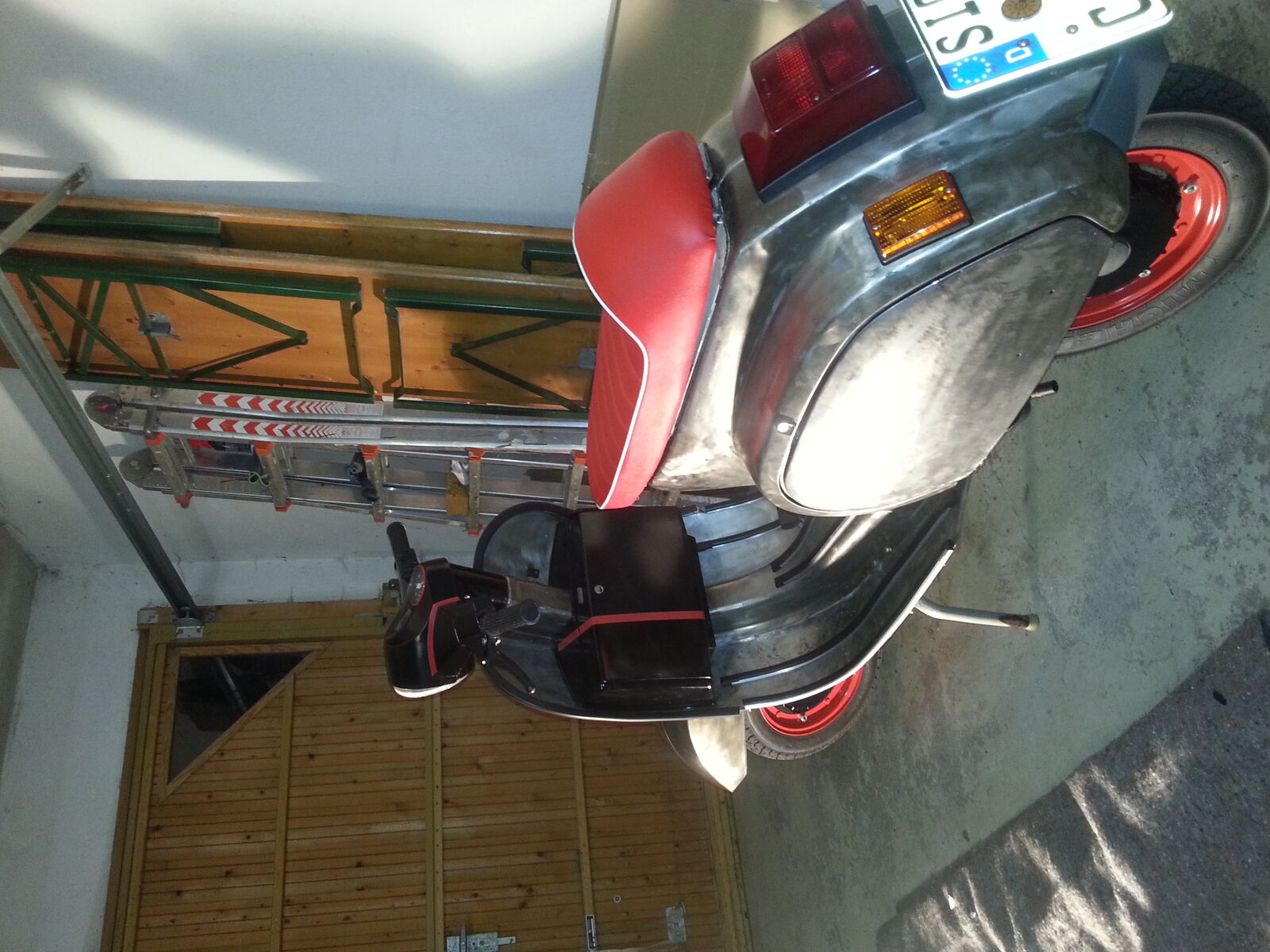

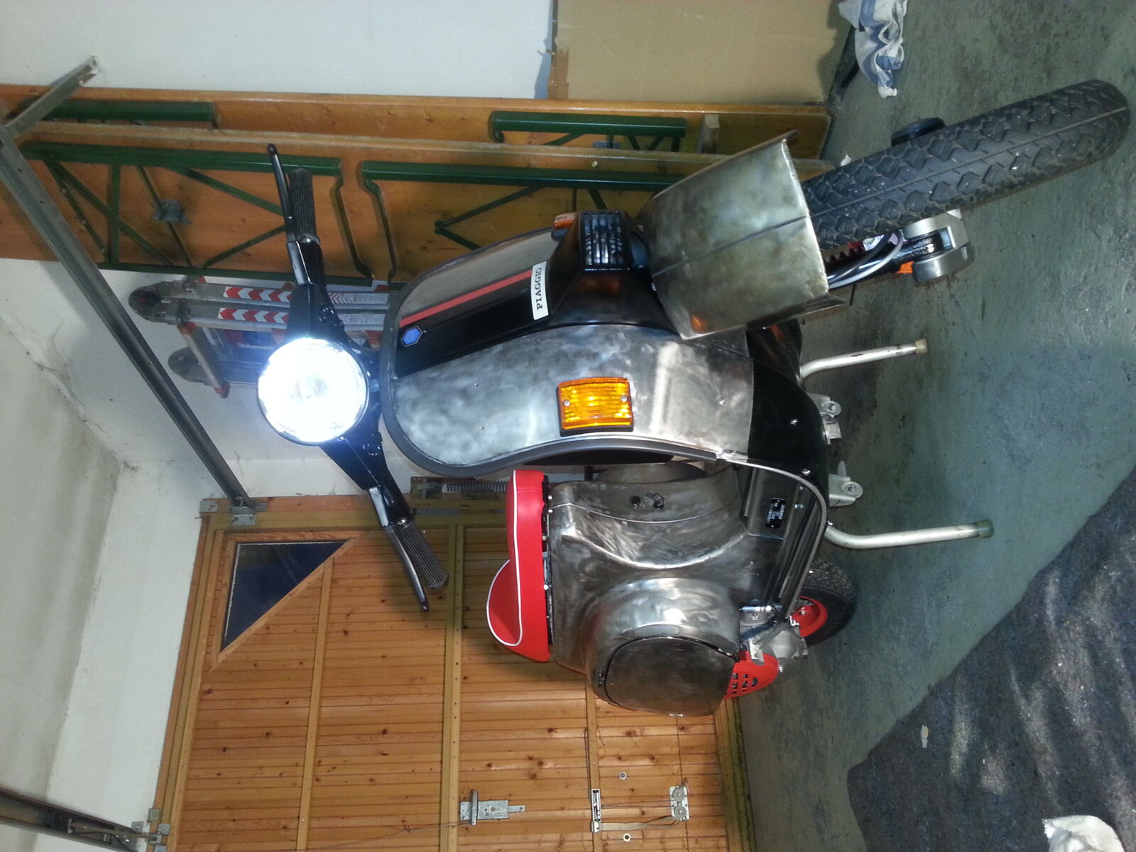

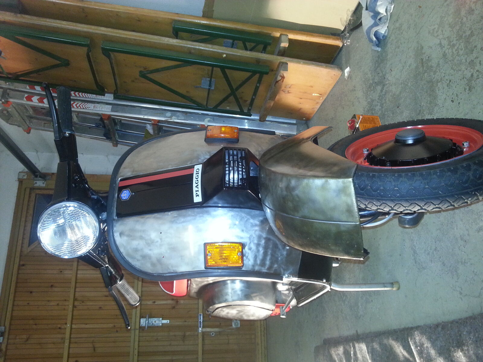

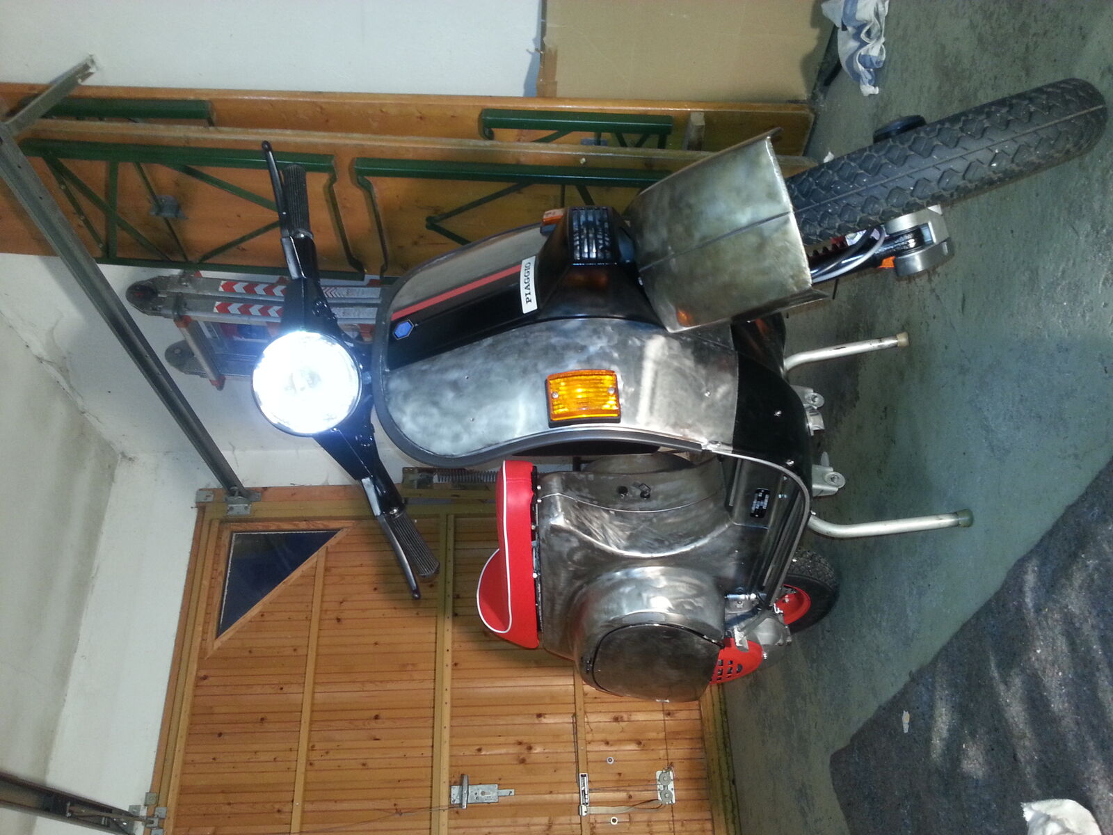

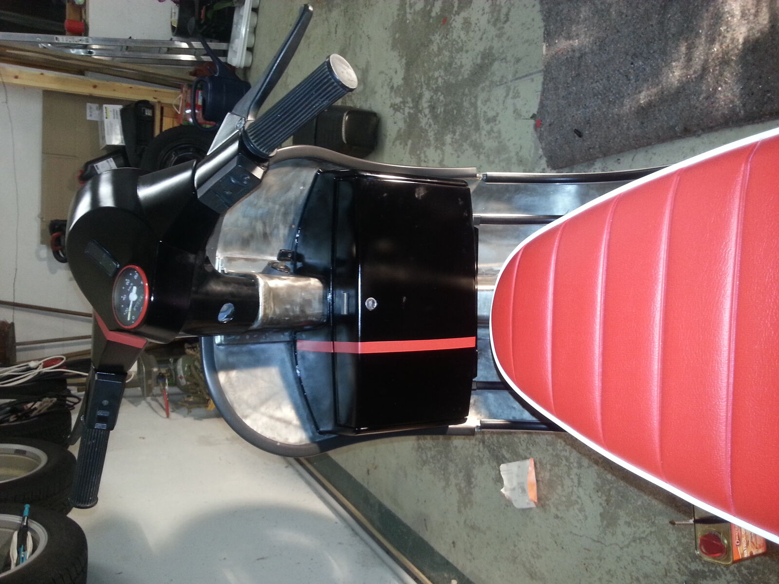

So ich hab es geschafft! Die Vespa ist ferti!!
Hier das Ergebnis:

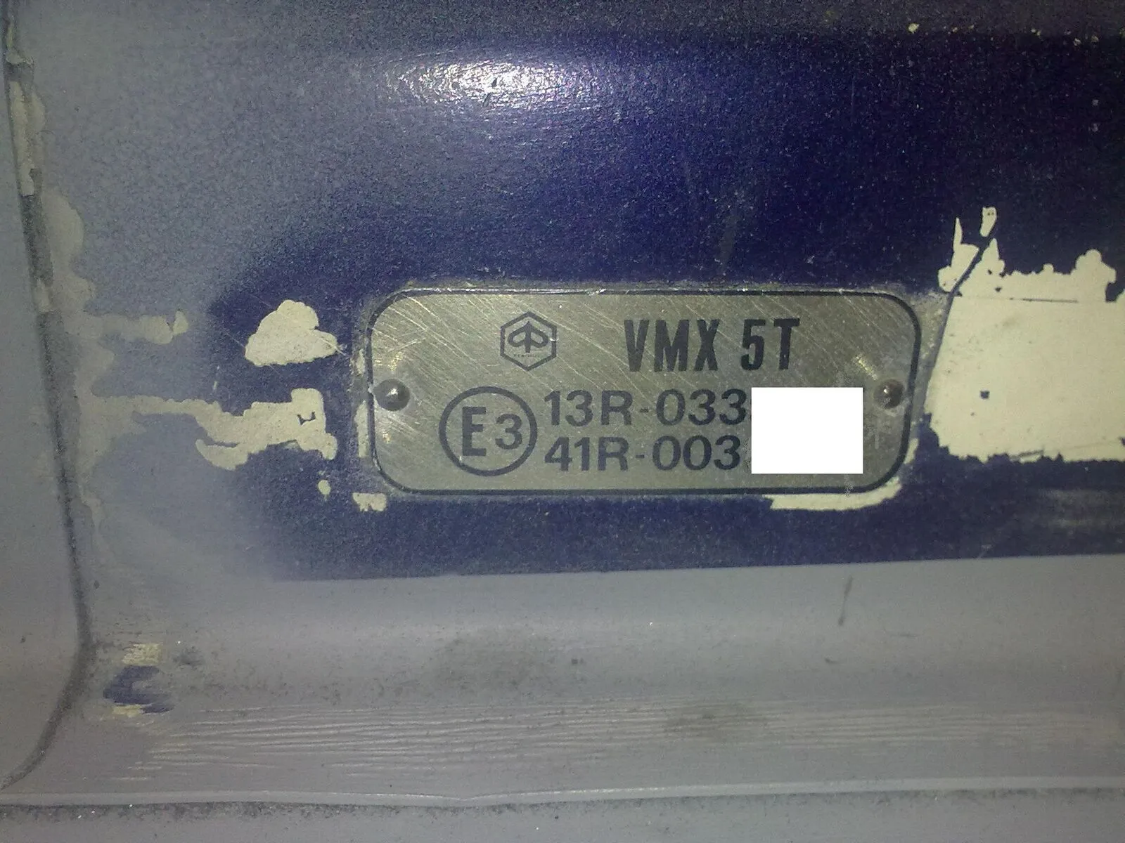

weiß niemand die Bedeutung von diesem Schild??
danke dann werde ich ihn anschrauben!!
so jetzt hab ich heut mal ein wenig am Rahmen weiter gearbeitet.
Jetzt bin ich auf Schild am Roller gestoßen, da der Roller ursprünglich aus Italien kommt frage ich mich ob ich das Schild überhaupt benötige und ich die Löcher im Rahmen für das richtige Typenschild nutzen kann.Hier mal ein Bild von dem Schild:

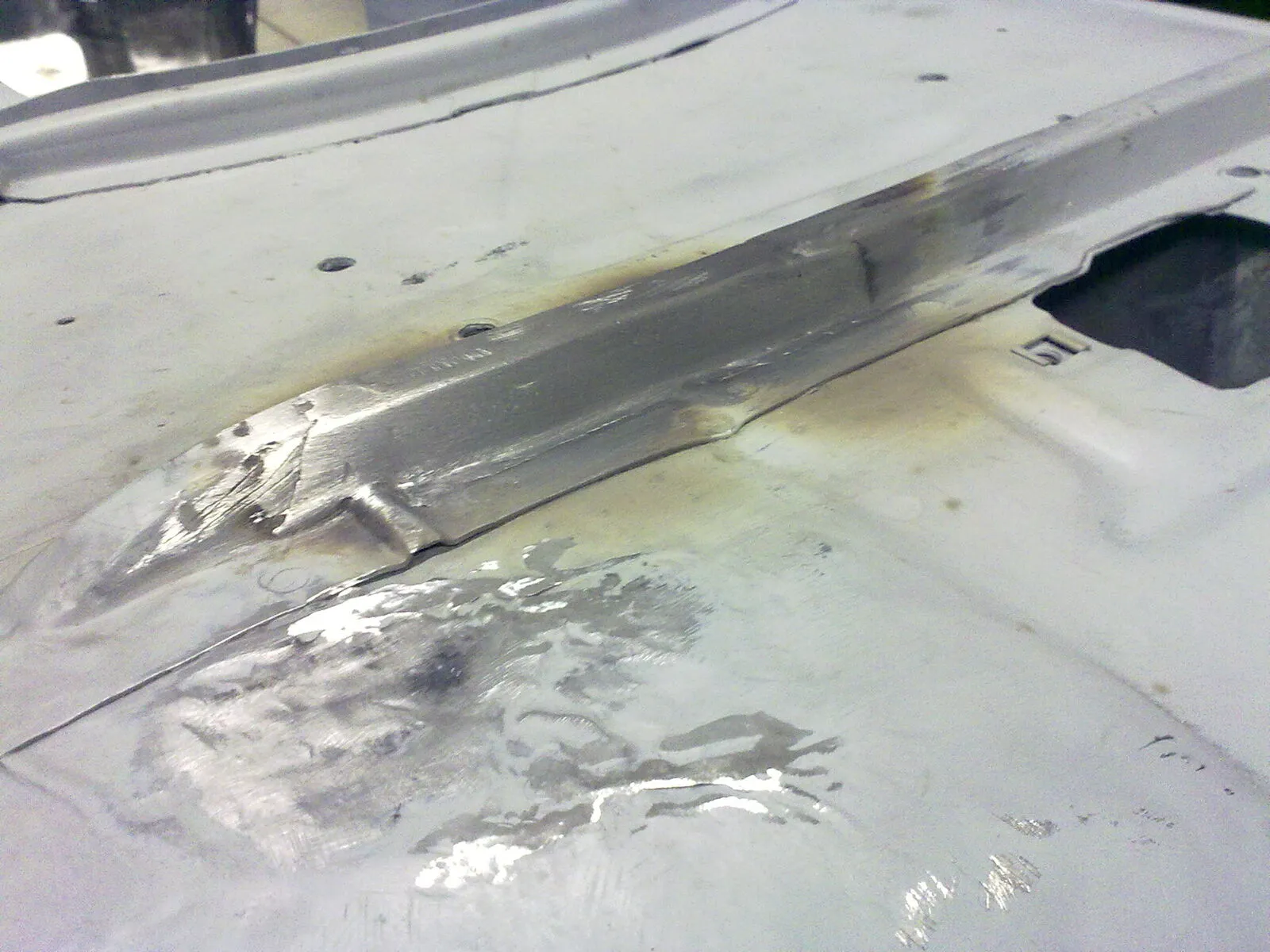

So hab jetzt einfach ein Stück Blech eingeschweißt!
So sieht das Ergebnis aus!
