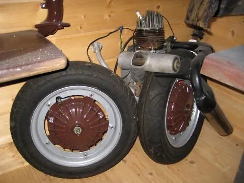

    • July 9, 2012 at 13:03
    und hier zwei Beweisfotos:

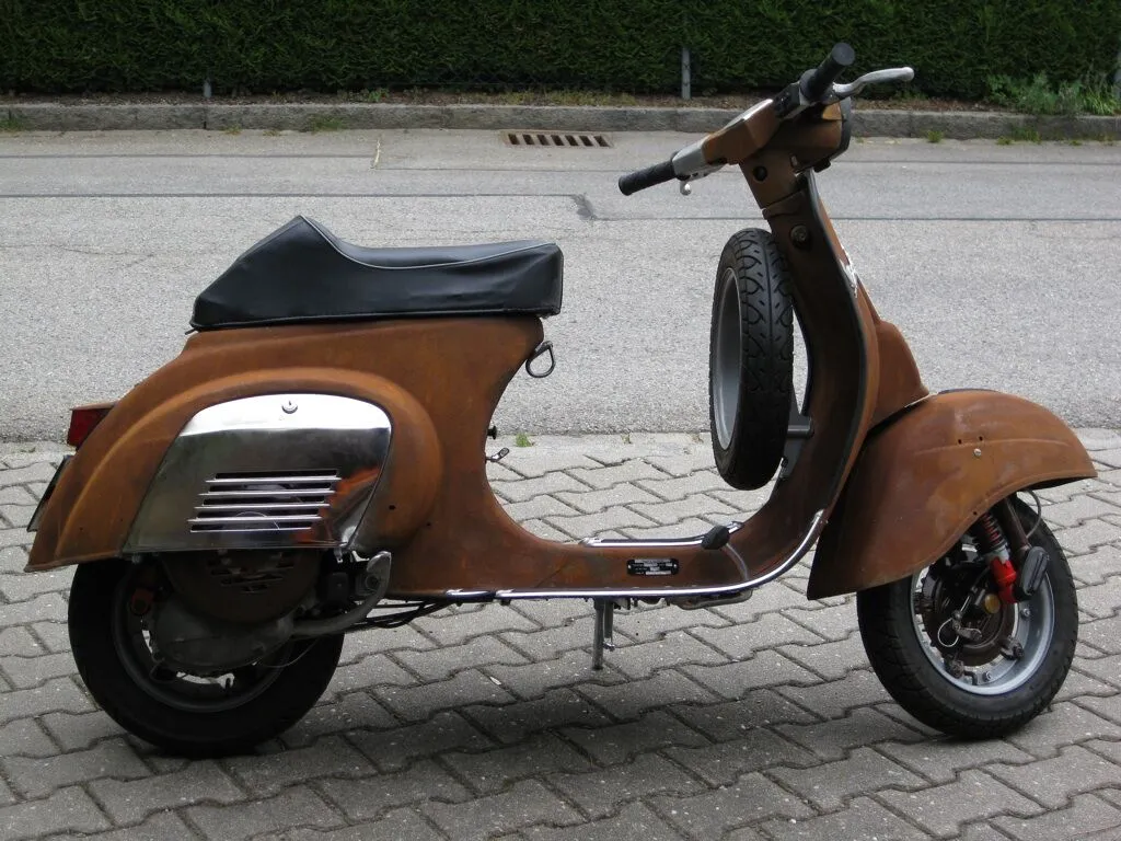

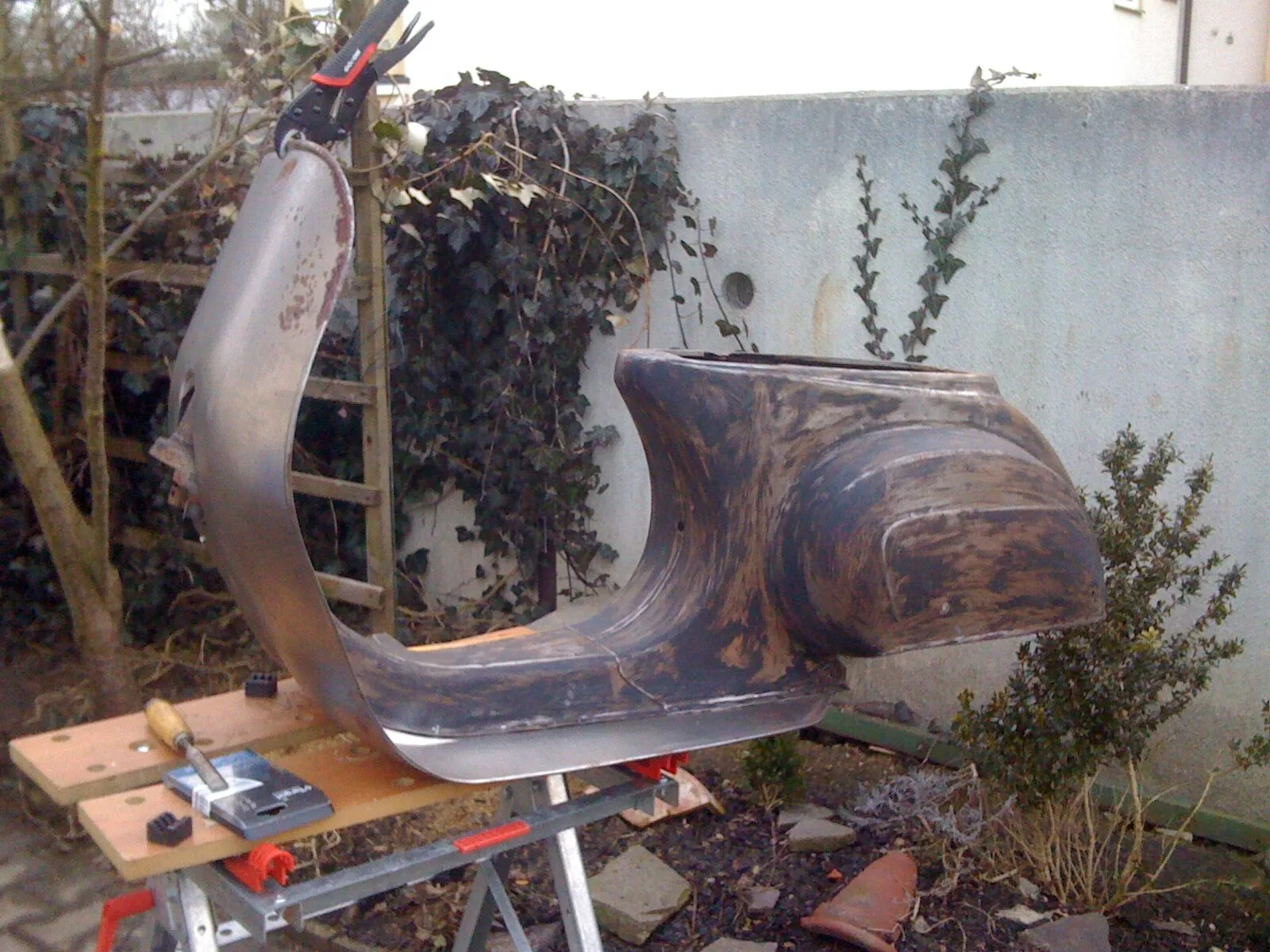

    Hi mit etwas Geduld und geht das schon!
    Teilehaufen man beachte den kompletten Cut!
    Ergebnis nach drei Monaten
    Packs an!
    Gruß opti

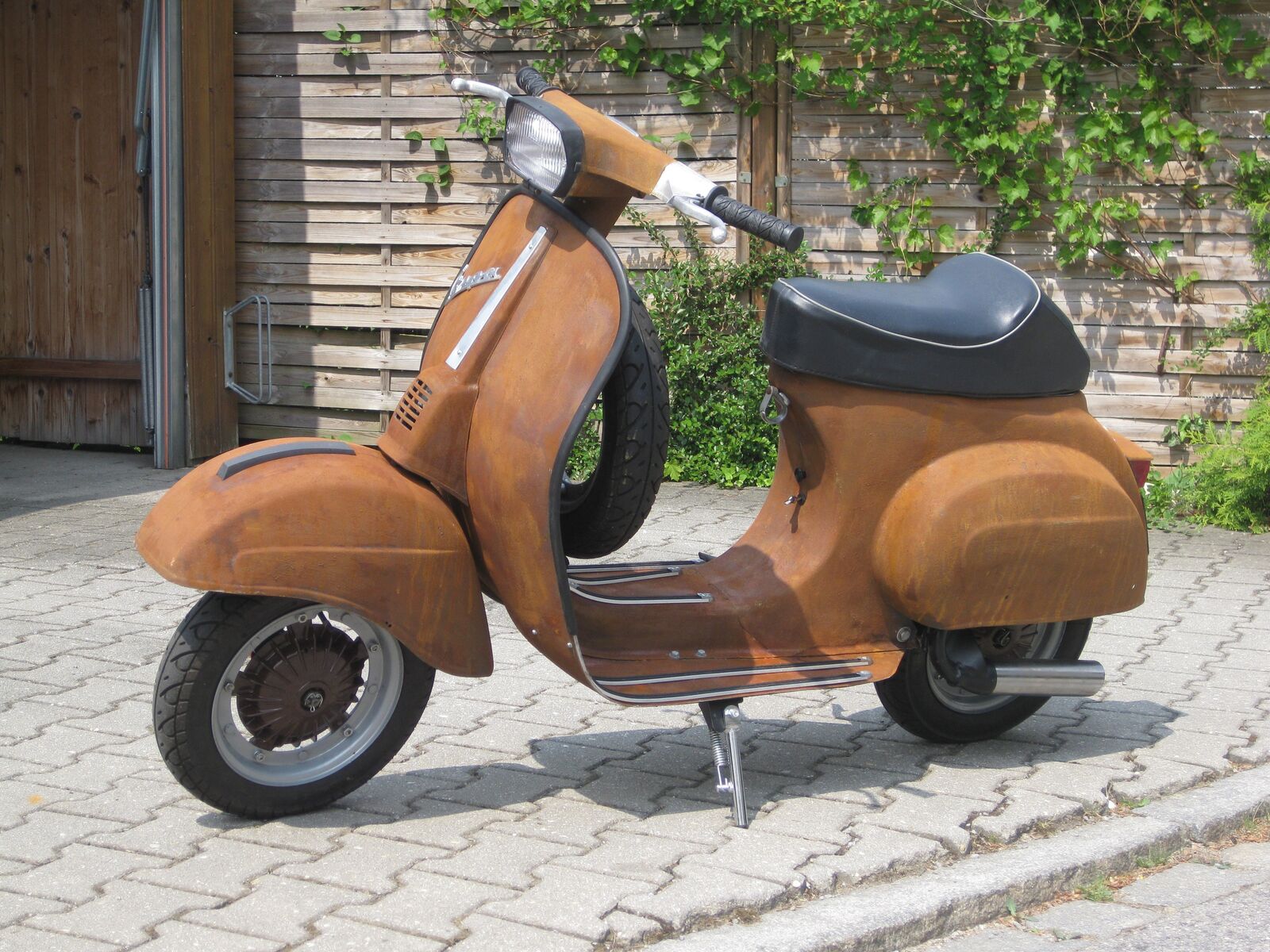

    Ein ganzes Kilo brauchst für nen kompletten Hobel, er macht ja nur Flecken drauf!
    Die haben ja auch 250gr und 500 gr.
    Hier die Ruggine meines Sohnes:

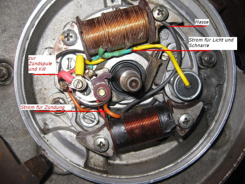

    geh mald die Schaltpläne im Link durch, da siehst wie die Schnarre betrieben wird bei Wechselstrom ist der Schalter für die Schnarre ein Öffner:
    Schaltpläne
    Bei dem Schalter hast ja weiß und grün das müßte funktionieren
    gruß opti

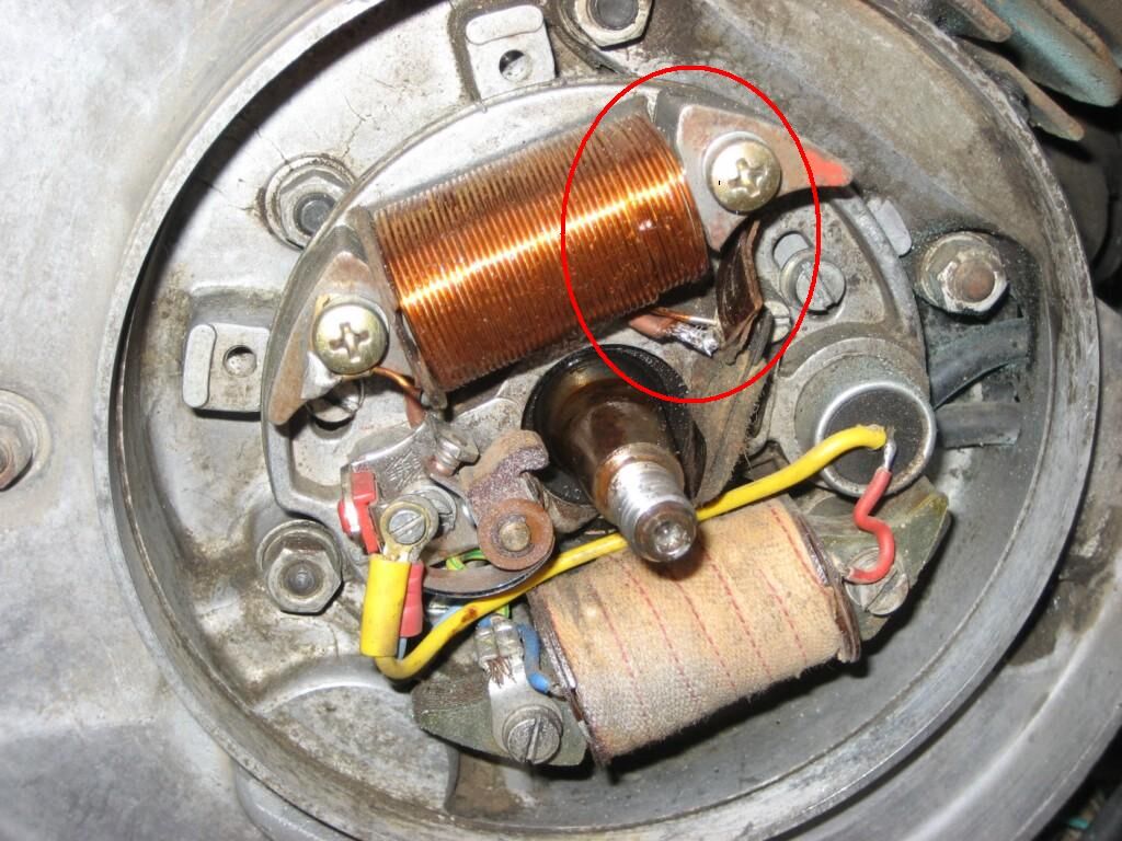

    • May 12, 2011 at 14:17
    zumindest mal das lose Teil so befestigen, dass Masseschluss ausgeschlossen ist.
    evtl. den Isolator(ich glaub das heißt Bakalit) weg und die Kabel isolieren.
    Polrad rauf und Kicken, wenn Zünfunke da, dann is ok.
    wenn nicht durchmessen, oder die obere Spule probeweise komplett raus, die is eh nur fürs Licht.
    wieder Kicken
    Spulen gibts auch einzeln.
    Grußopti

    • May 12, 2011 at 11:35
    da ist doch die Isolierung von der Lichtspule abgebrochen!
    das fehlende Teil hat vielleicht was verstellt die Kabel haben auch nicht die orginal Farben.
    rechts meine ZGP hatte einen Masseschluß am orangenen Kabel mit dem Halter des Unterbrechers (hab 1Stunde gesucht)
