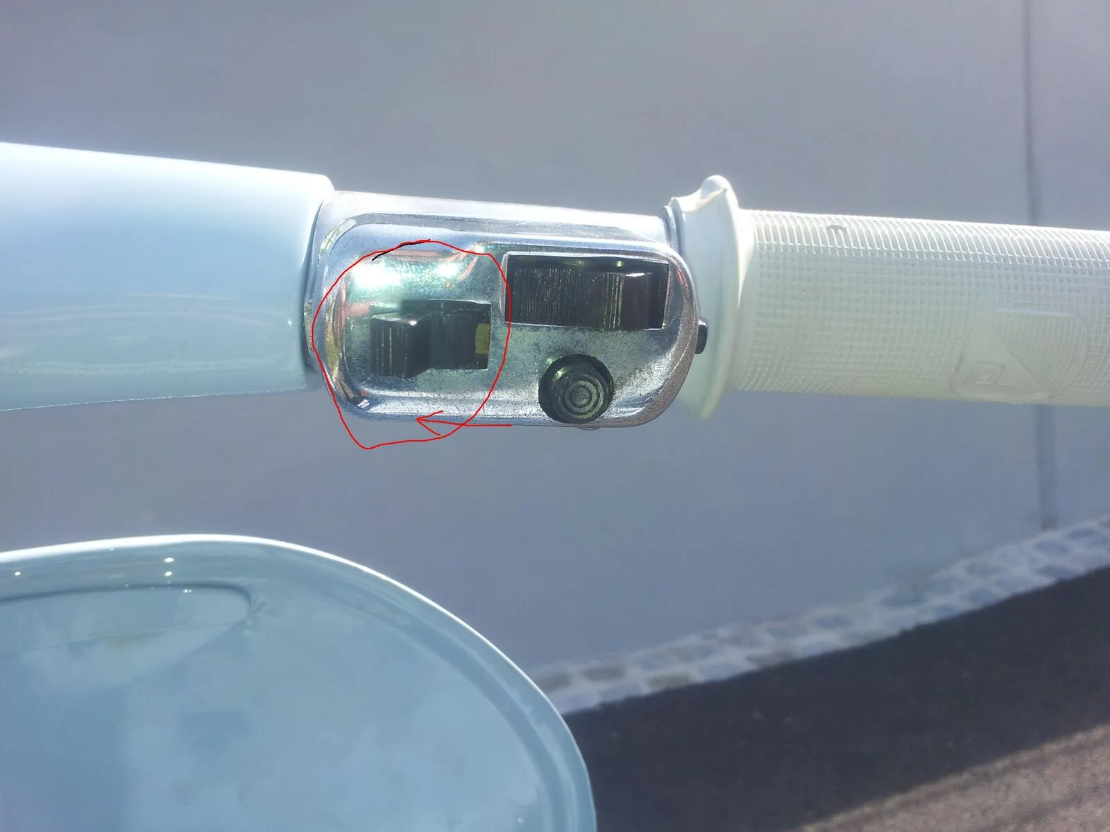

    Hallo!

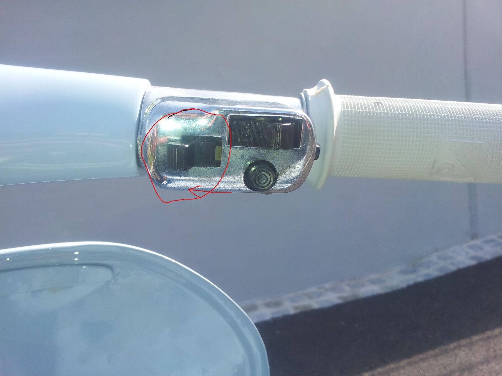

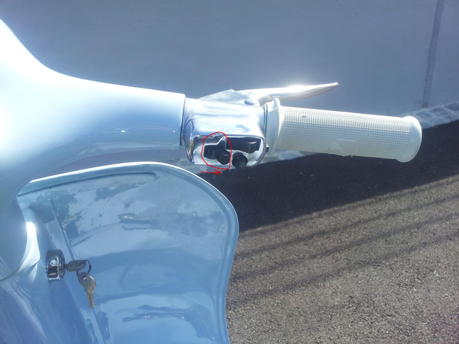

    Ich gebe mir nun selbst die Antwort da es scheint das dieses Problem noch keiner hatte.
    Nach langem probieren und umklemmen und weis Gott noch was allem bin ich nun drauf gekommen wo mein problem lag.
    Jedoch spielte Hr. Zufall eine große rolle dabei.
    Habe das kabel von der Masse immer mit der Schwungabdeckung mitgeschraubt und dabei hatte ich oben gesagtes problem. Da ich aber nun schon alle schrauben der Schwungabdeckung montiert hatte musste ich mein Masse Kabel seitlich am Motorblock anhängen. Da ich schon sehr verzweifelt war wollte ich einfach nur schnell noch eine Runde fahren da ich mir dachte das wird so und so nichts mehr ,doch zu meiner verwunderung ging auf einmal das Rücklicht nur ganz schwach (Spannungsregler) und das bremslicht leuchtete bei betätigung auch, somit hatte ich den Fehler gefunden 2-)2-)2-) . Spannungsregler raus und die ganze sache funzt. wie es sich gehört. Stichwort"Selbstregulierender Stromkreis" . Somit e´war das auch wieder einmal ein MASSE problem.
    Selbsthilfe ist auch eine Hilfe:) :+3

    Hallo!
    Habe mir voriges Jahr eine VNB zugelegt und diese von Grund auf restauriert. Alles Funzt einwandfrei nur bekomme ich das mit dem Bremslicht nicht hin.
    Wenn ich den Schalter am lenker (siehe Bild) nach links und in die mitte schalte funkt. Rück-Auf und Abblendlicht jedoch kein Bremslicht wenn ich den Schalter nach rechts gebe funkt. das Bremslicht nur alle anderen Lichter gehen nicht. Die Hupe funkt. in jeder Position. Habe eine 6V Unterbrecherzündung verbaut und alles nach Schaltplan angeschlossen. Den Kabelbaum habe ich neu von Sip gekauft. Ev. ist noch zu erwähnen das ich beim Rücklicht einen Spannungsregler verbaut habe da es sonst jede Birne putzt.
    Natürlich habe ich die Suchfunkt. und google schon benutzt jedoch wie man sieht ohne erfolg. Ich hoffe einer von euch kann mir bei diesem Problem Helfen.
    Mit bestem Dank im Voraus
    mondi3

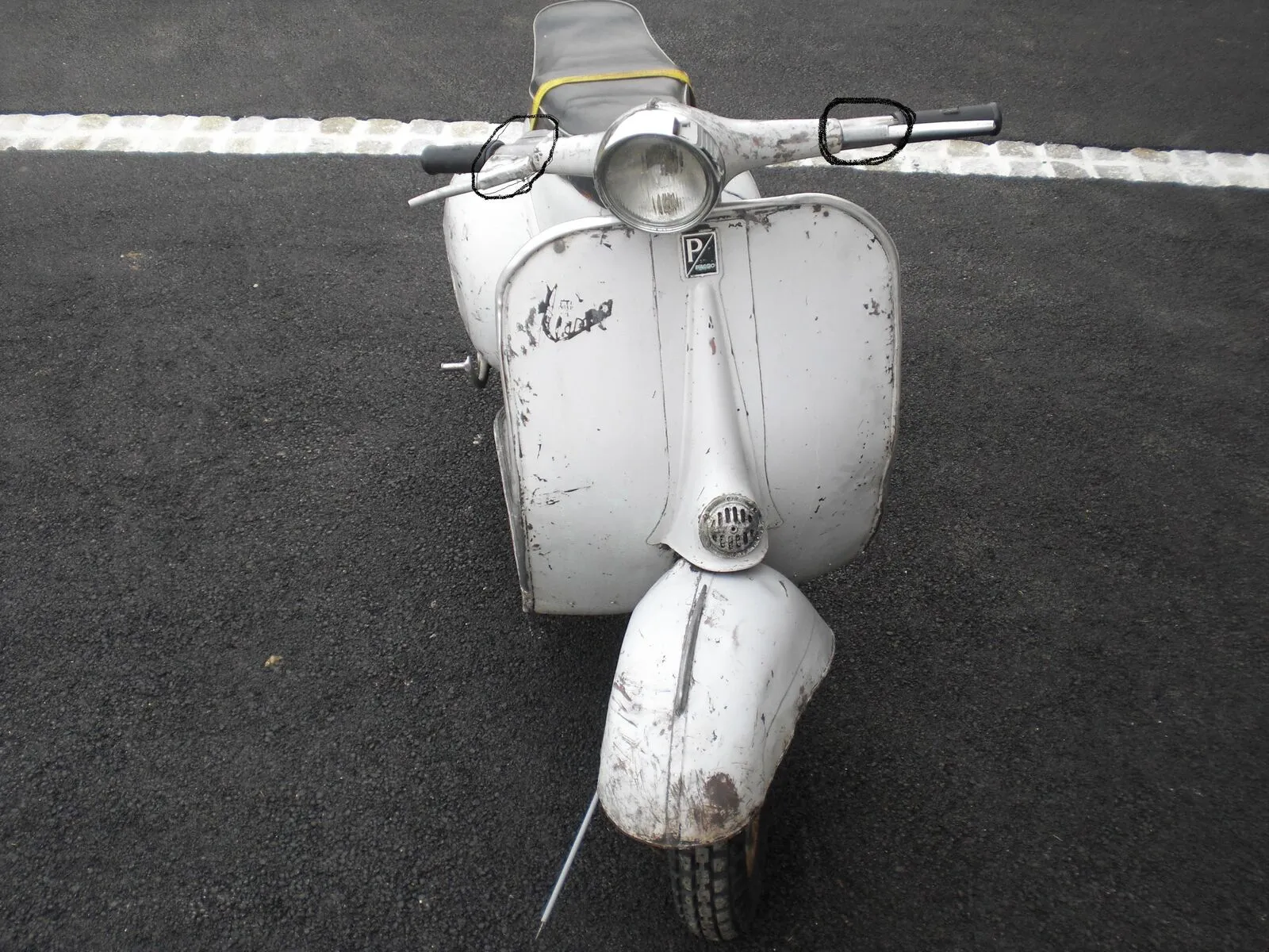

  • Lenkerkopf ersatzteilsuche vnb5t 4gang
    • mondi3
    • March 22, 2011 at 21:20
    Ja das ist mir alles klar ich suche nur für den bremshebel seite das rohr mit dem lichtschalterhalter drauf so wie es die andere seite den schaltgriff gibt.
    Siehe link: das ist jedoch die schalter seite und ich brauche aber die brems seite da dort bei der aufnehmung für den bremshebel das Alu gebrochen ist.
    suche genau diese lichtschalteraufnehme die auf diesem Link in silber zu sehen ist.
    Hat jemand so eine zuhause oder gibt es die irgendwo für eine vnb zu kaufen.

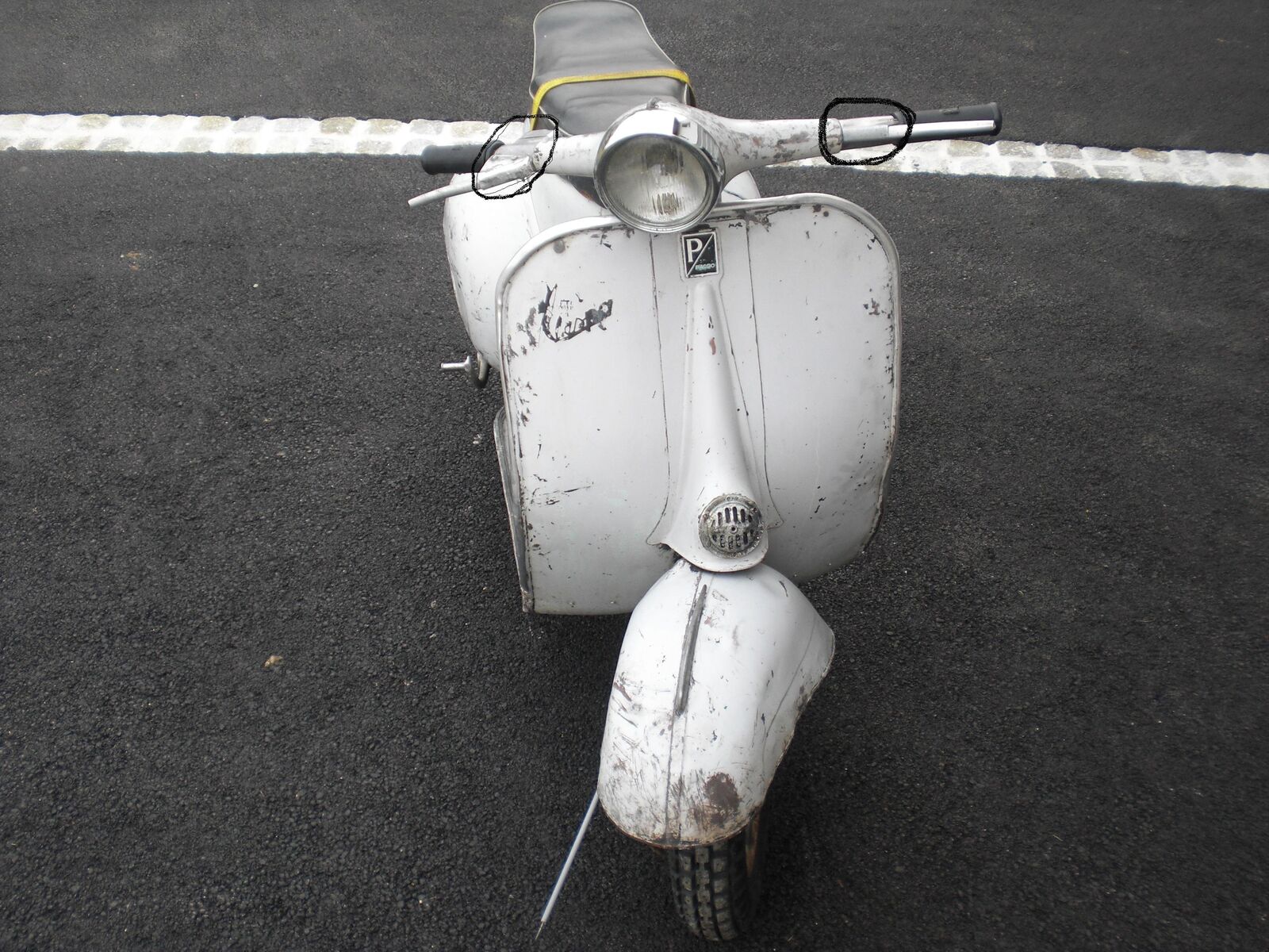

    Ich suche seit längerem für meine vnb5t Ersatzteile für den Lenkerkopf und zwar das Teil wo die Brems und Kupplungshebel reinkommen weis aber nicht wie die genau heißen. Habe bei sip was gefunden jedoch sieht mir das nach Chrom aus und das möchte ich nicht.
    Hier ist ein Bild damit ihr wisst was ich suche.
      • 347.75 kB
      • 313
