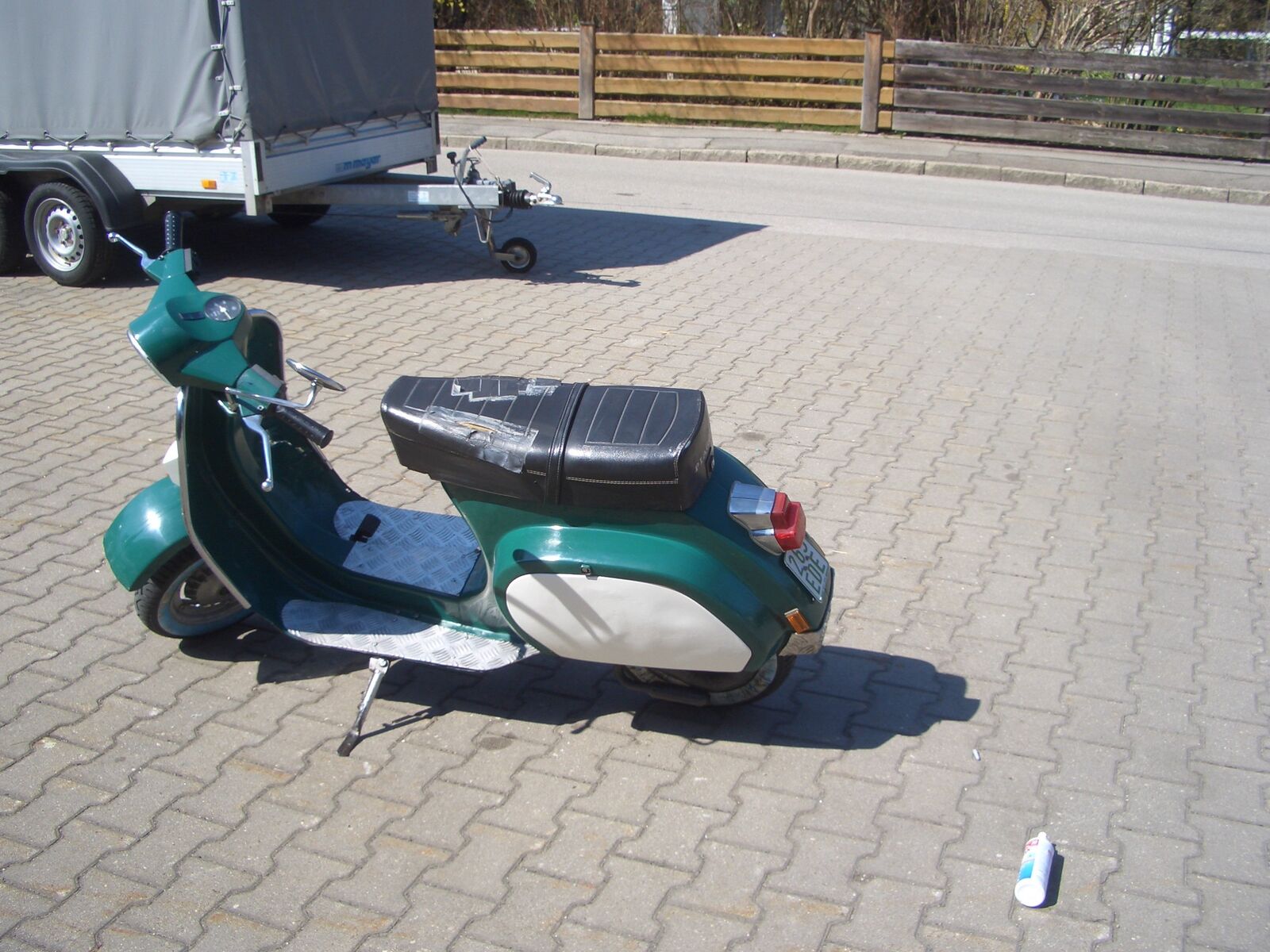

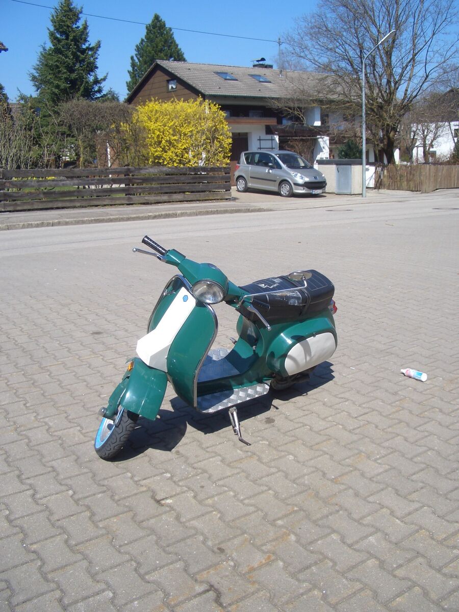

jap, vom dem ich sie gekauft hab meinte es seien weißwandreifen, muss nur noch diese sogenannte Schutzschicht weg!
Weiss jemand wie ich diese am besten entfernen könnte? -
hä? keine Pk 50 S? So stehts aber zumindest im Österreichischen Fahrzeugschein!!!
Desingmäßig fiese V50 Gabel, oder das die eher nicht so der Bringer sind?
Ach ja, Kontrollleuchten für die Blinker sind zumindest nicht vorhanden gewesen...., hab mal gelesen das es eine Art "Sparversion" war.Tja, hab sie so bekommen mit diesem Riffelbelch, will ich nächsten Sommer definitiv entfernen, gefällt mir auch nicht..., aber ich hab jetzt lang genug rumgeschraub und langsam hatte ich einfach keine Nerven mehr...
Farbe wird sicherlich auch noch geändert, aber ich find das ich vorerst das Beste drauf gemacht hab. -
so, habs sie doch schon eher fertig bekommen.... nur noch der Sitz wird ausgewechselt. Aber Vorerst gehts auch so!!!
