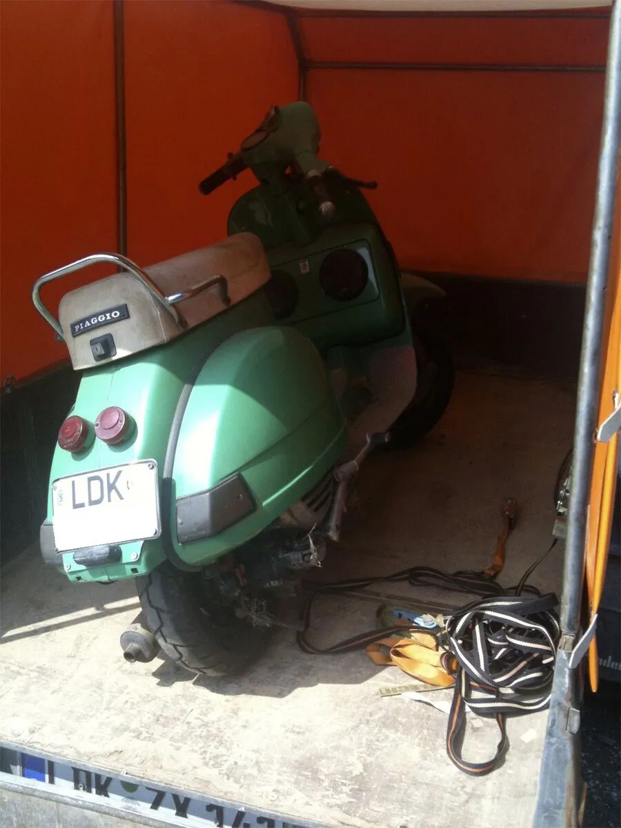

Moinsen zusammen.
Wir sitzen gerade an meiner px 200 Lusso und wollte die Vergaserbodendichtung neu machen, da es hier ein wenig raussutschte.
Jetzt beim Zusammenbau funktioniert der Gasschieber nicht mehr. Sobald der Vergaser angezogen wird, bewegt sich dieser schwerer und wenn die Schrauben fest sind, kann man diesen nicht mehr bewegen.
Kann mir auf die Schnelle jemand sagen, was es sein könnte?Grüße
