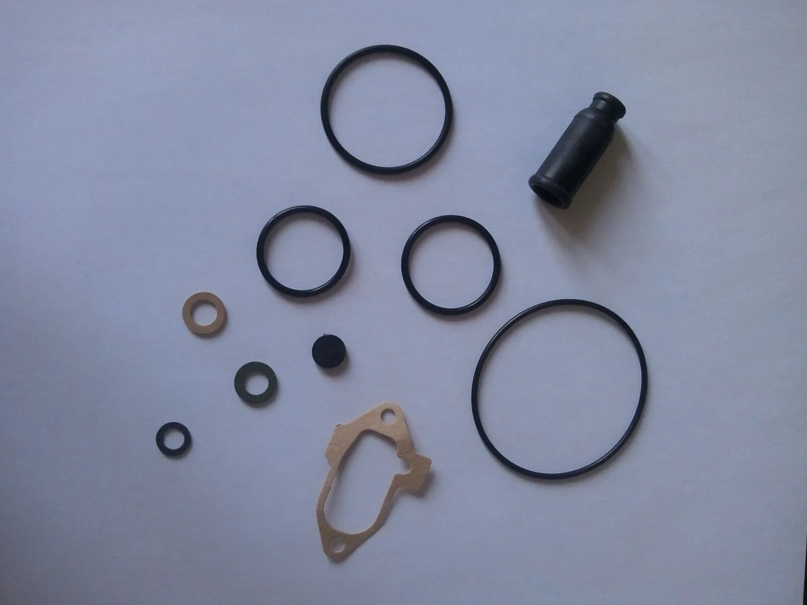

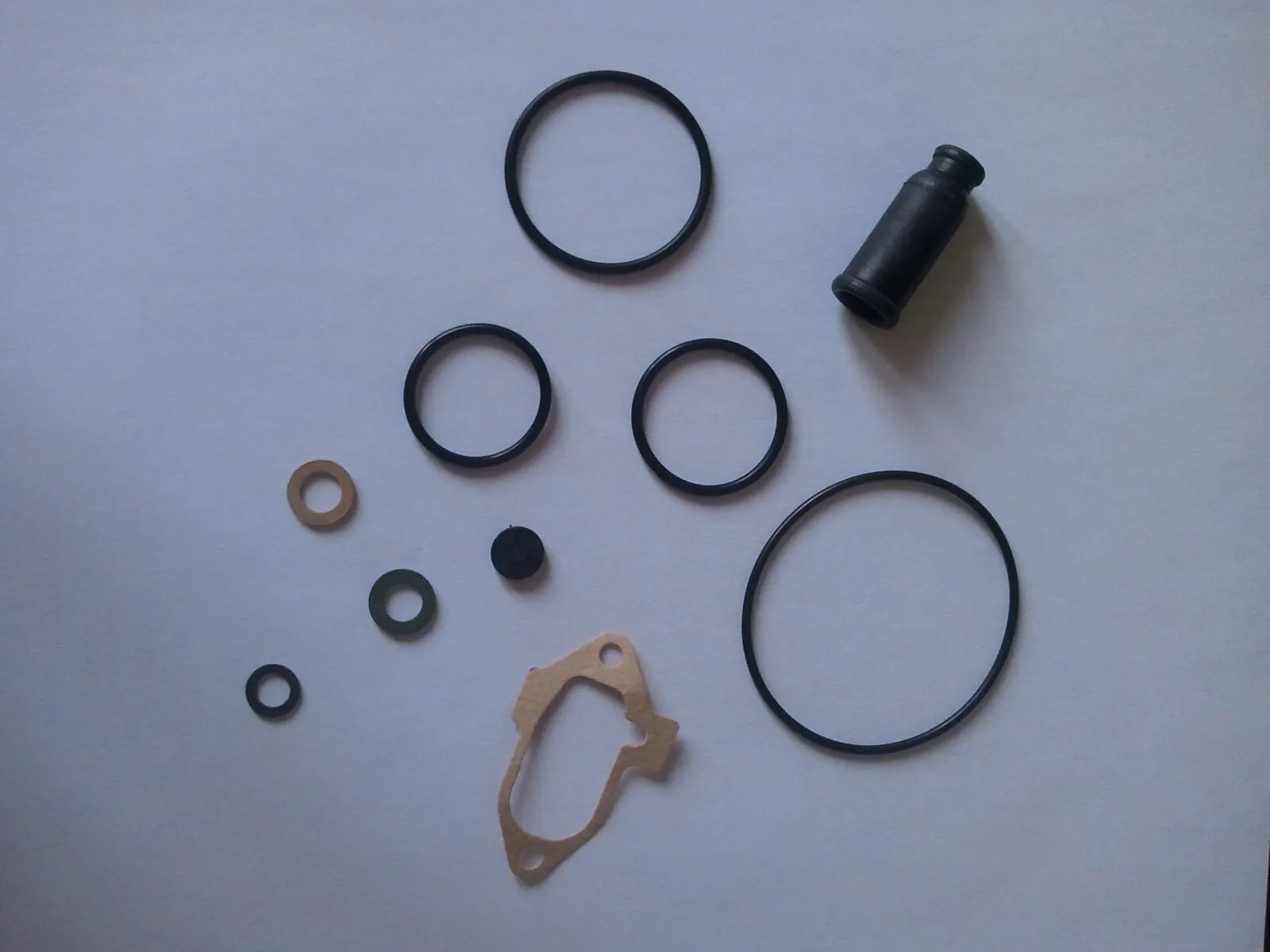

Habe nun erneut einen Dichtsatz gekauft. Es stellt sich mir dabei immer wieder die Frage, ob nun alle Ringe verbaut werden? Denke, dass ich wenn dann die Hälfte der Ringe im Vergaser habe.
Wo kommt welcher Ring hin? Hat jemand eine Vergaseranleitung parat, die lesbar ist? Finde keine vernünftige Abbildung!
danke für eure antworten!
