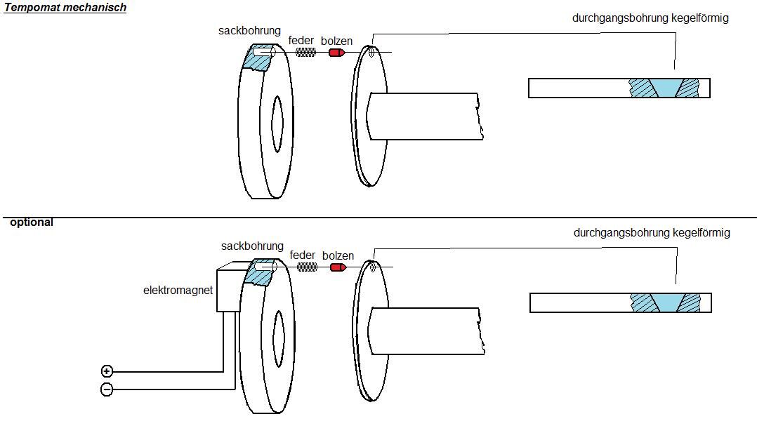

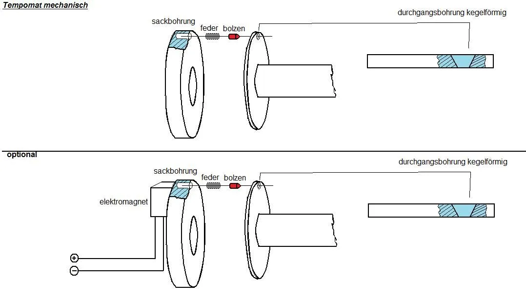

Das hier Wäre so meine Idee
im oberen bild des dateianhangs ist der einfache mechanische mechanismus zu sehen.
der federbetriebene bolzen wird in die kegelförmige bohrung gepresst sobald die bohrung und der bolzen auf der selben höhe sind. und lässt somit den gasgriff "einrasten"
um ihn "endrasten" muss man ihn nur wieder drehen.im unteren bild sicht man die sicherere variante, hinter der sackbohrung is ein elektromagnet angebracht, welche einfach an die bremse angeschlossen ist, dafür ist ein bremslicht, oder ein bremslichtschalter von nöten. wird also die bremse betätigt fließt der strom in den magneten und "endrastet" den bolzen: der gasgriff schnell auf seine nullstellung zurück.
