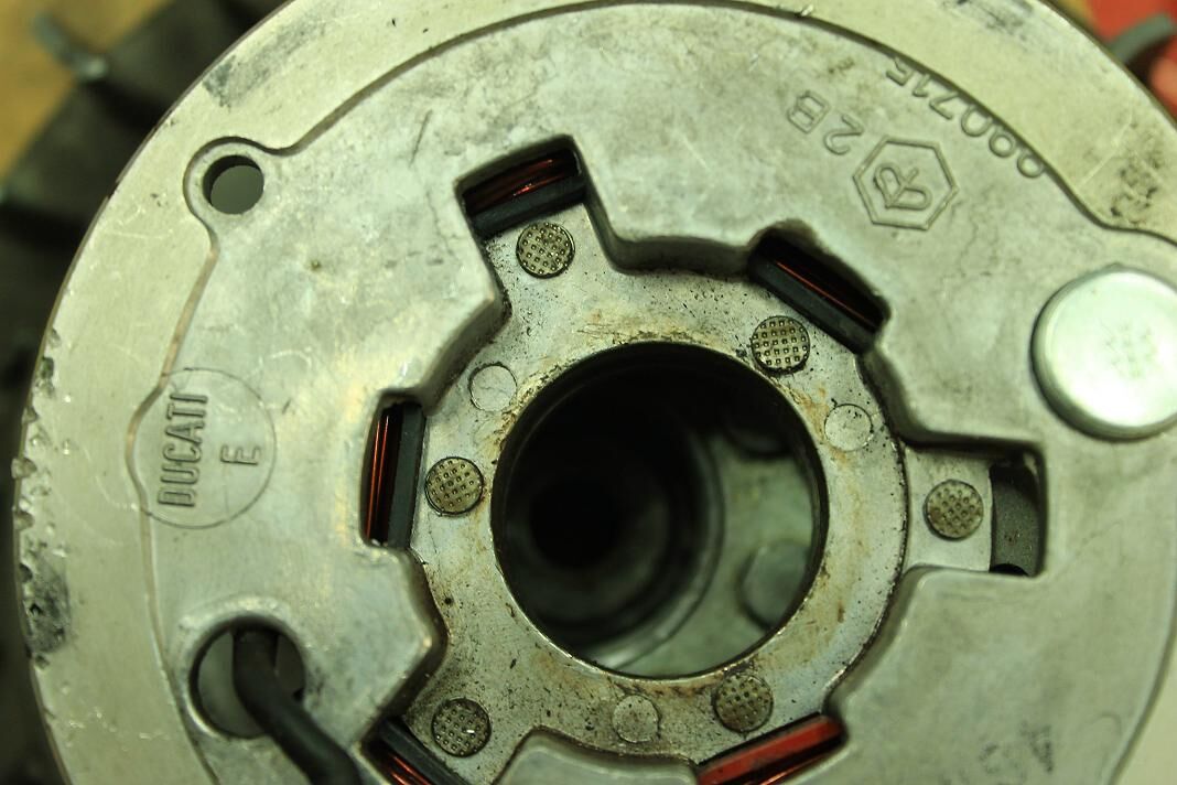

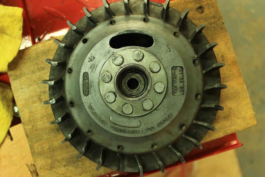

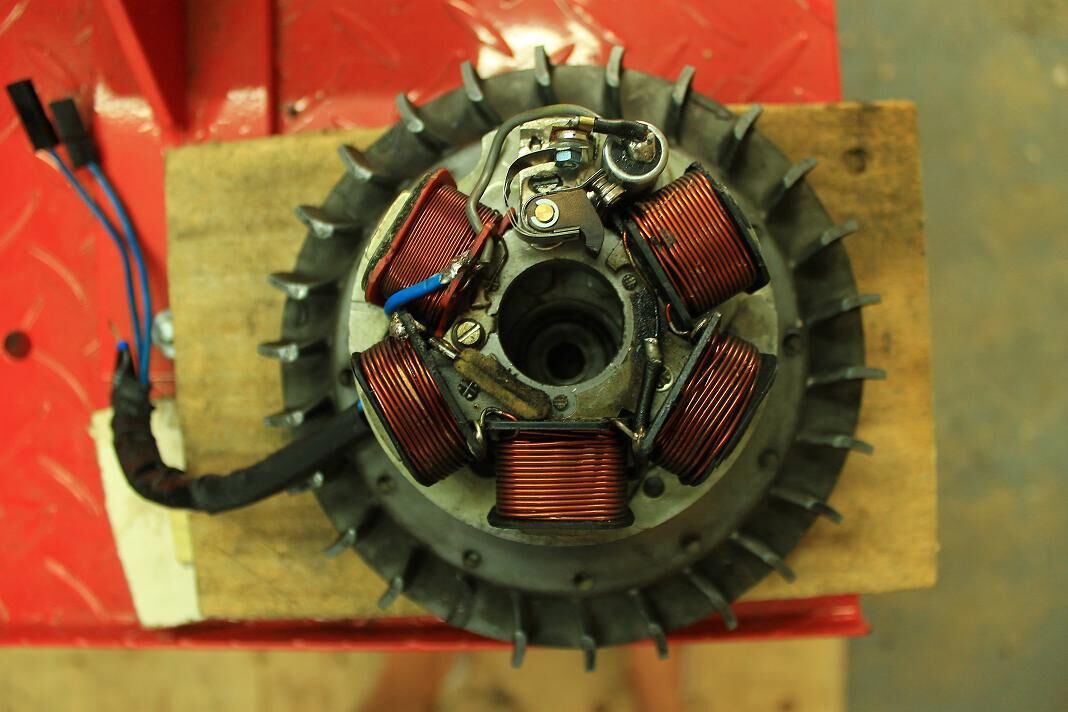

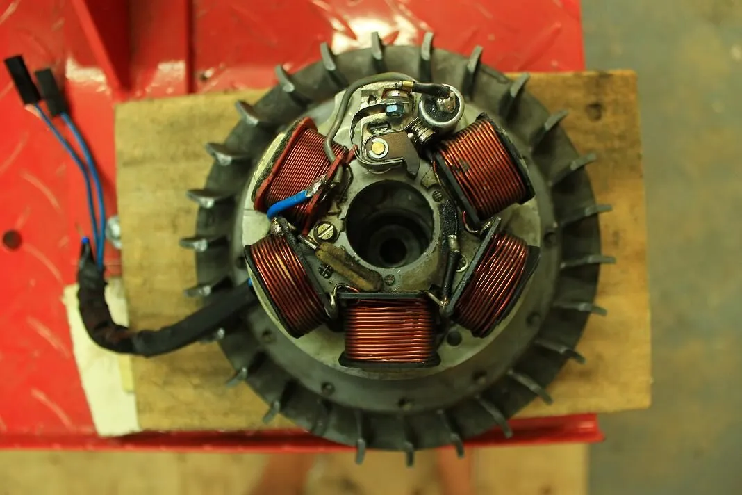

folgendes Thema und zwar habe ich eine Vespa 50 Special V5B3T (deutsches Modell 4fach Blinkanlage) mit einer Kontaktzündung. Ist es möglich auf E-Zündung umzubauen?
Die Grundlagen sind ja vorhanden wie 12V Ducati Polrad und einer 12 V Zündgrundplatte.
Wie würde der Umbau ablaufen und welche Teile wären noch nötig?
Kann ich die Zgp weiter benutzen und muss lediglich das Pickup einbauen?Danke
