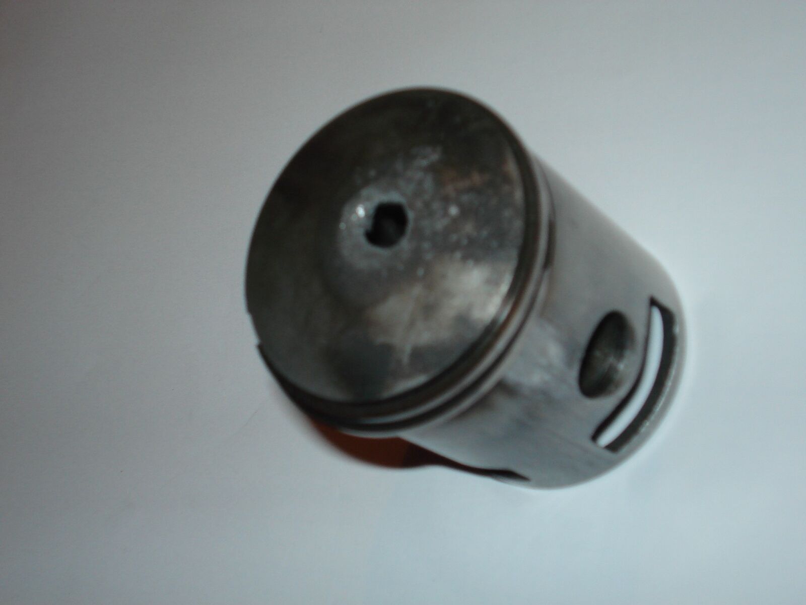

Wie geht dass denn??? Der schöne Kolben
Wenn die 500Ohm richtig sind, ist das schon mal gut...
Dann werde ich nicht um eine Spaltung herum kommen...
Auf gehts... -
So, jetz läuft Sie gar nicht mehr...
(Noch nichts verändert) -> wärend der Fahrt bei 60 km/h (Vollgas) abgestorben
Beim ankicken geht sie lehr durch! Fühlt sich so an wie wenn die kupplung gezogen ist und man dann ankickt.
Zündfunke ist vorhanden.
Habe auch die Widerstände gemessen. Laut dem Link passt alles, bis auf Messwerte für die Zündgrundplatte Weiß und Grün da is statt 500kOhm nur 500Ohm da!
Was hat das zu bedeuten? Ladespule defekt?Wäre dankbar wenn mir jemand weiterhelfen kann
Ja, werd ich machen.
Danke
höhrt sich nicht gut an. Was mich verwundert, ist, dass das alles so plötzlich schnell geht, wie aus dem Nichts.
Werde dann mal den Motor spallten .
Mit Chock muss ich so wie so immer starten, doch wärend der fahrt führ das nur zum absaufen. -
